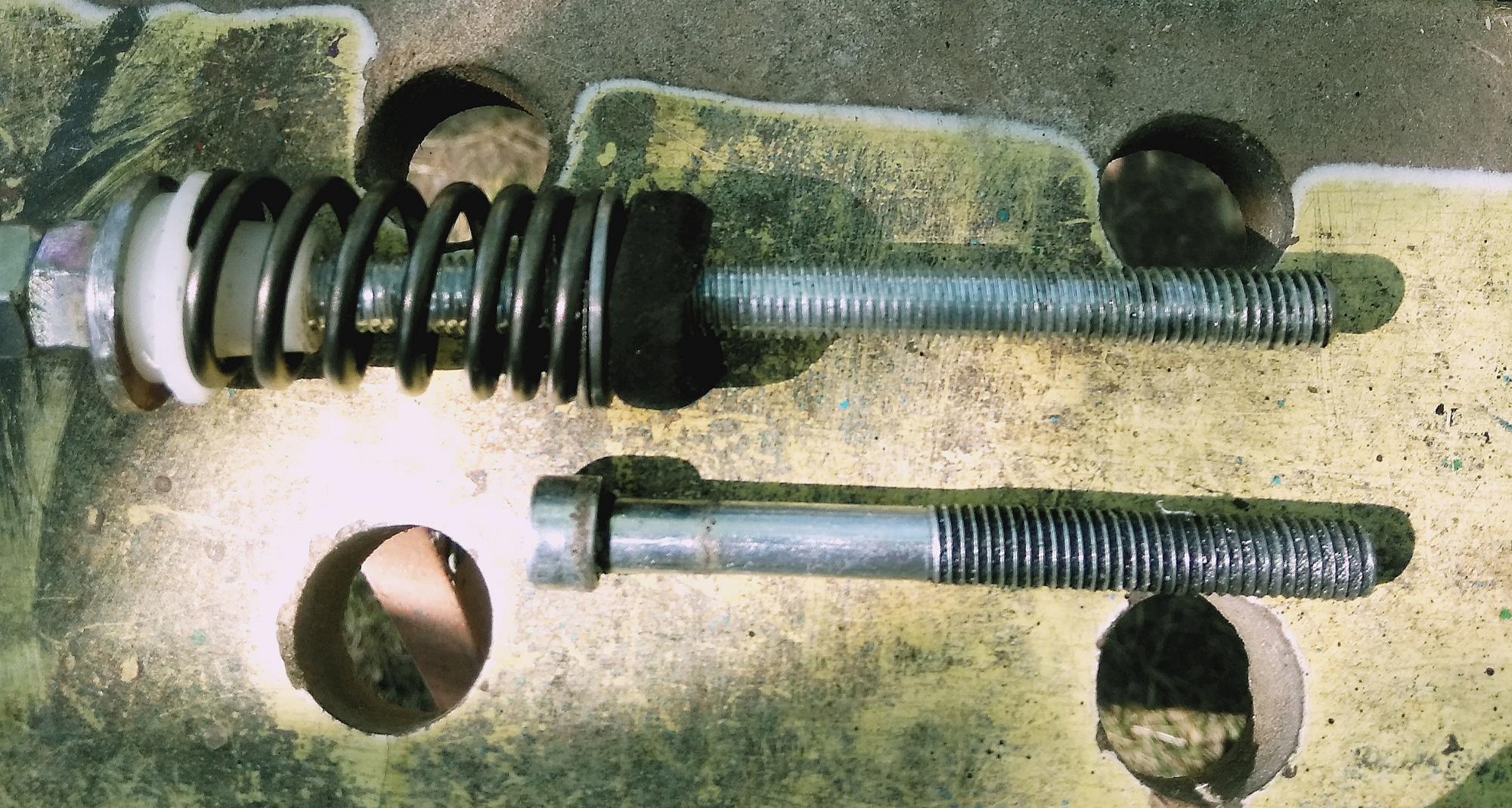

Дъмитръ
Цитата: NexVik от 21 Апр. 2021 в 19:25И замена болта. Чтобы не было стука под головку ставим пружинку(это я предлагал давно) или на крайняк резиновые шайбы.
Я тоже с демпферной пружиной использую вилку.
Никаких нареканий.
Болт пришлось ставить более длинный.
Горизонтальная железка для наглядности, где находится ввареная шайба в стакане вилки.
Я ранее расписывал тут что и как делал.
Куг S3 от Джеки с батареей 5.2Ач
Одометр- 1984 км
Дъмитръ
Надо наверно начать с того что у меня не оригинал. Поделка от Джеки.
Хорошо хоть что то в вилке было.
Кроме длинного болта и короткой пружины, это потроха того что было у меня в вилке.

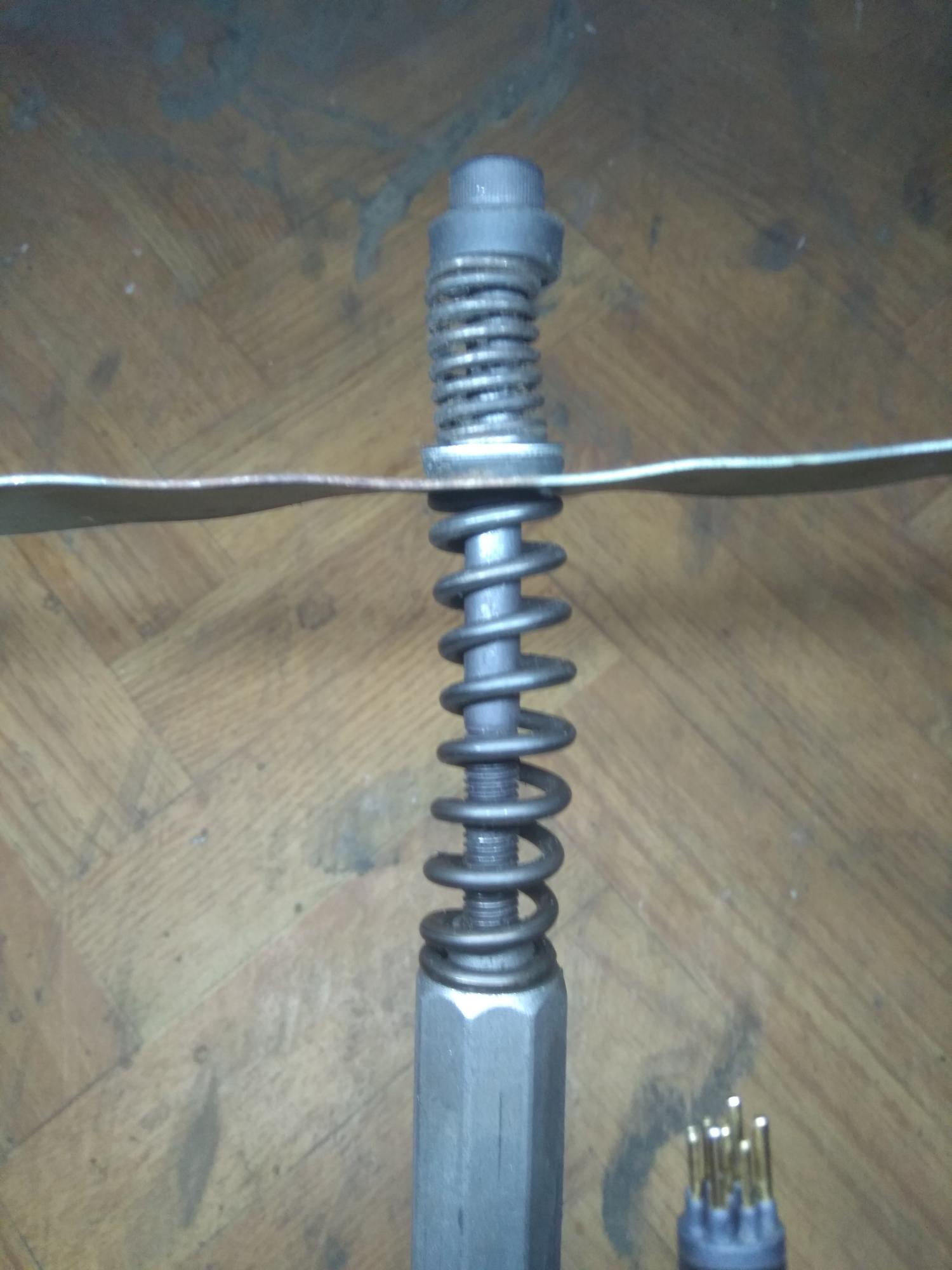

NexVik
Цитата: Belogrost от 24 Апр. 2021 в 01:12
В оригинале там стоят 4 резиновых шайбы. Две над ввареной шайбой, две под ней.а потом еще шайба чтоб пружина опиралась не в резину.
да нет никаких оригиналов. Мой не оригинал Джеки лучше, типа оригинала Джилонг. Качество комплектующих зависит от, если говорить громко, завода, а если негромко, то от подвала, где собирают эти девайсы.
Просто в этот узел ставят как болт на 6(он сквозной через восьмигранник), так и болт на 8, вкручиваемый в восьмигранник. На мой взляд обе конструкции дерьмо, но на 8 чутка лучше и проще.
Над ввареной шайбой еще можно встретить резинки, а вот под ней их не существует, там стоит пружина, довольно мощная. И чтобы при обратке эта пружина не пробивала ставят эти резиновые шайбы. У меня вот на одном из самокатов была только пластиковая изначатьно, естественно был стук.  И вот мой конструктив:
просто шпилька с пружинкой от клапана мотоцикла. Но это не дает повода радоваться, конструктив остается дерьмо. Сейчас стоит гидравлический амортизатор, который нормально работает, а этот зажат до конца, как обычно это делают в стоке.

NexVik
Цитата: Metamorf от 24 Апр. 2021 в 18:48
По поводу увеличения клиренса, за счет удлиннения болта, думаю плохая идея. Т.к. 8ми гранная втулка будет наполовину вытащена, это добавит люфт вилки и быстрый износ этой втулки.
нет никакого увеличения клиринса, как было так и осталось, стука по определению не может быть, ибо 2 пружины компенсируют друг друга, а приваренная шайба несет меньше нагрузки на отбой.
А с любыми шайбами голова болта от них отрывается и возвращается с ударом. Резина удар компенсирует, но не снимает, как пружина.

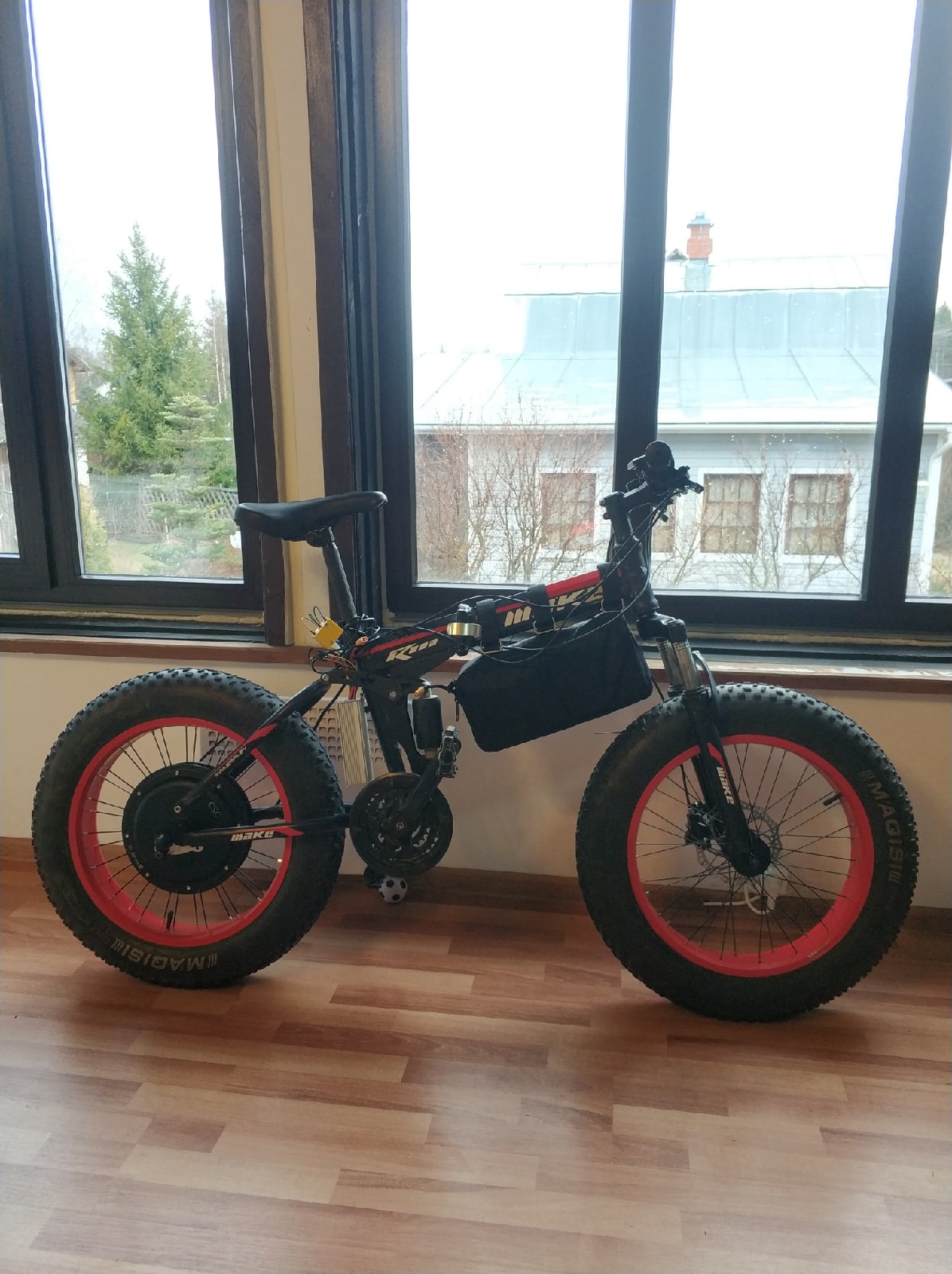

Цитата: avshik от 26 Апр. 2021 в 09:37электрофэт собирал
Хорошая машинка вышла...) Тоже чтоли захотеть такую?)))
