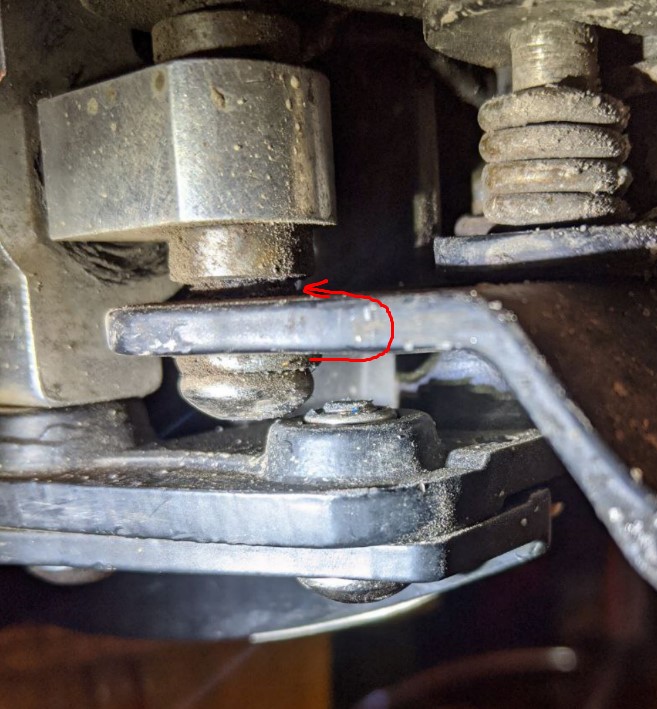

Night Fury
У меня не цепляет, я подтачивал выступающие из гаек винты

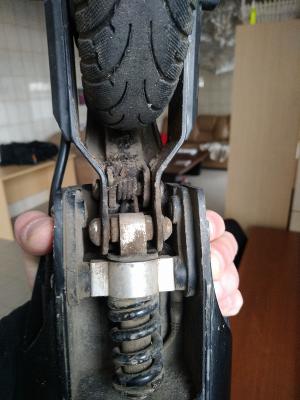

alexuresp
#11649
Сенк за фоточки, подточил чуток дремелем. И срезал 5мм трубки той красной со штока пружины.
Но идея того что втулки ставить изнутри вроде как правильная, по моим фото там как раз щель есть и они туда станут.
Я мог и перепутать когда перебирал, или так оно и было с завода, хз.
Может так просто легче собирается узел этот  %-)
Что скажете есть смысл перекидывать внутрь втулки, или уже при следующей переборке\то? (люфт там кстати уже есть пару мм)

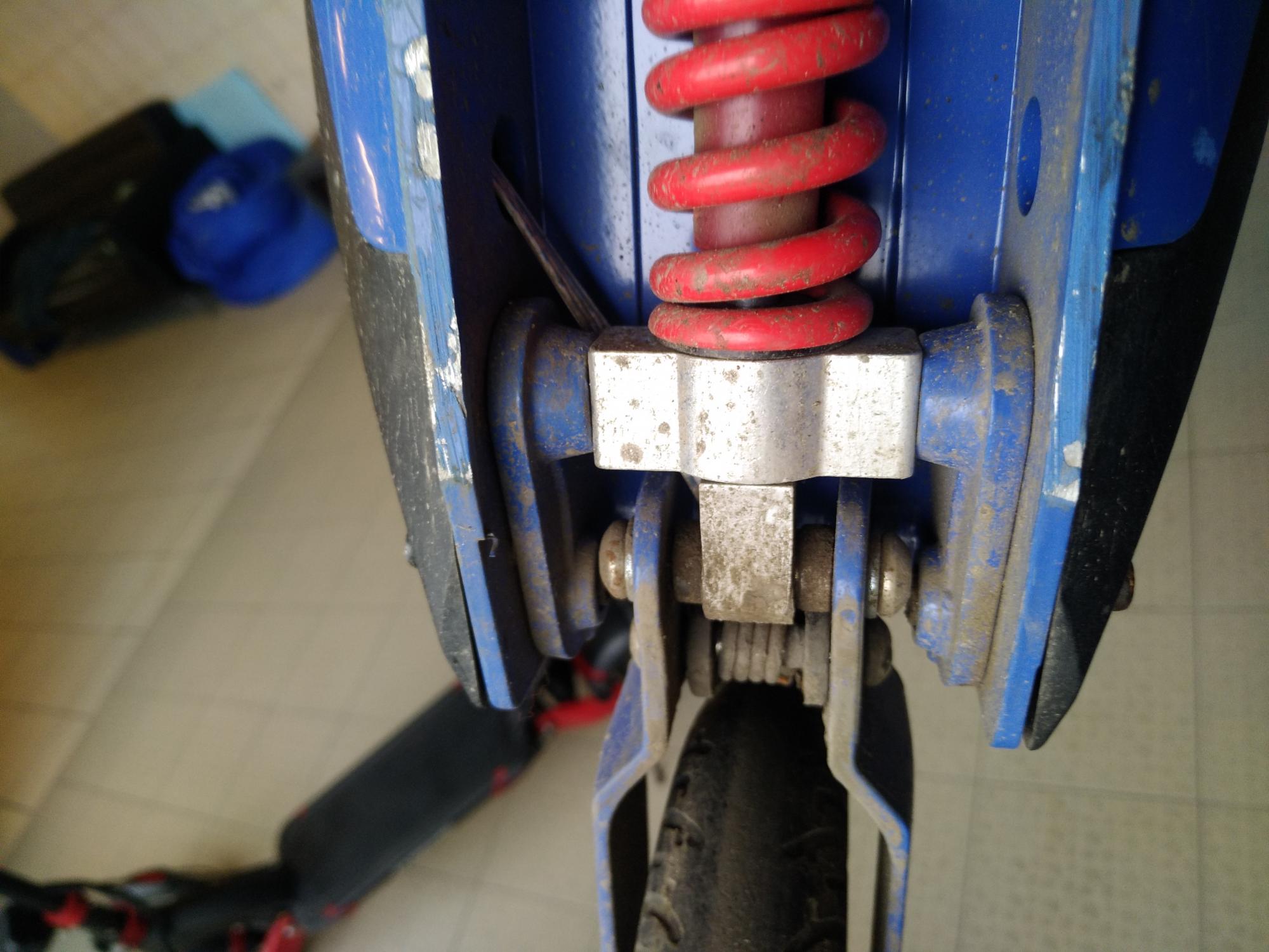

Paxxa
Цитата: Night Fury от 09 Май 2021 в 11:27Ну разве что у e-twow. А
Да нет же. На всех самиках эти втулки стоят изнутри. В смысл от них тогда, если они шайбой к болту будут
Добавлено 09 Май 2021 в 12:41
Вообще на всех, ручных, ножных и электро :laugh:

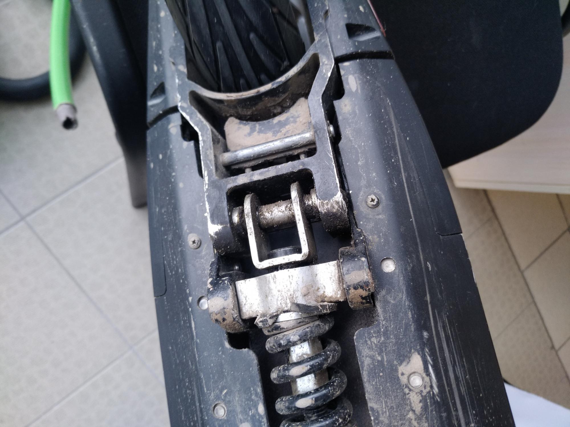

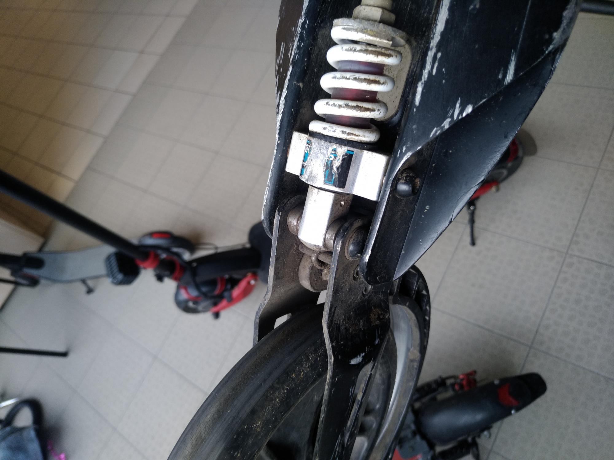

Night Fury
Цитата: Paxxa от 09 Май 2021 в 12:39На всех самиках эти втулки стоят изнутри.
Это не соответствует действительности🤷🏼‍♂️
Вот беру первый попавшийся, что есть поблизости. Ни разу не обслуживался и не ремонтировался
Да вот например возьмем чистую механику Oxelo, без всяких электрических наворотов
Paxxa
Это у вас все самокаты неправильно собраны :-D
Night Fury
Сигвей найнбот)

Paxxa
Цитата: Night Fury от 09 Май 2021 в 13:00Сигвей
Да дело не в том какой самик вы показываете. И какой криворукий китаеза его собирал. Само назначение этих втулок говорит о том как они должны стоять
