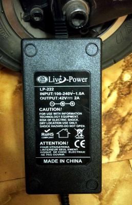

Так, все, ушли со стремной страницы. Купил зимой на Али мультиметр DT9205 (полное г..но, результат погони за халявой), так он еще при включении на мгновение показывает три шестерки - включаю, отворачиваясь :-D. Ну, а если кроме шуток, про победу над зарядкой. Заменил 7N60, ШИМ-микруху, 4 резистора под истоком по 1 Ом (от них зависит ток отсечки), MMBT4401, 4 диода в мосту - все работает, 42,0 в, но ток, как был, так и остался около 1,5А (повторю - это штатная куговская зарядка). Поставлю еще ферритовый фильтр, помех многовато, плюс еще супрессор перед мостом 10-омный на всякий случай, подозрение, что сперва мост диодный сгорел. Починил в охотку, т.к. такого рода агрегаты ремонтирую раз в 3-4 дня (микшерные пульты, световые приборы и др.)

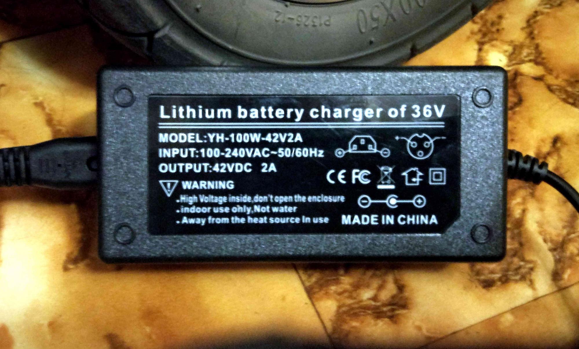

  Еще о халяве. Весной купил по скидкам вот такую коробочку:

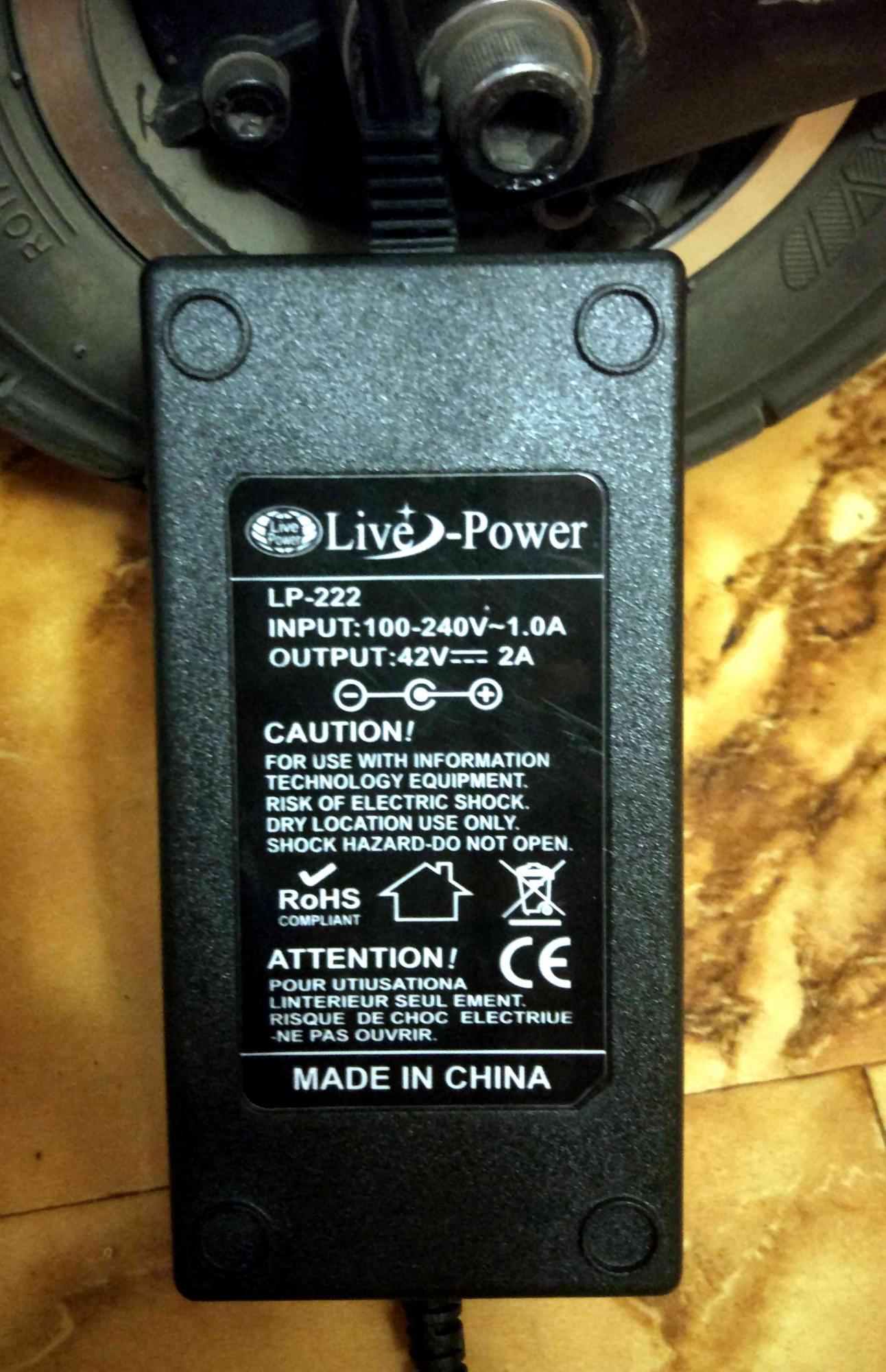

Заявлено 42в 2А, выдает только 0,55А, при холостом 43,1в. Цена чуть выше 500 р. А сейчас пришлось купить LP222 для доп. АКБ в магазине за 790р, тоже 42в 2А:
Вот этот дает честные 1,98А. А в смысле безопасности такие ЗУ - там взрываться особо нечему, разве что кондюк 68 мкф на 400в, но это только после 380в в сети, и то сильно вряд ли - все ж предохранитель стоит. Но... работающую зарядку стараюсь не держать рядом с занавесками.

Цитата: Vox от 12 Июль 2021 в 20:03А в смысле безопасности такие ЗУ - там взрываться особо нечему, разве что кондюк 68 мкф на 400в
