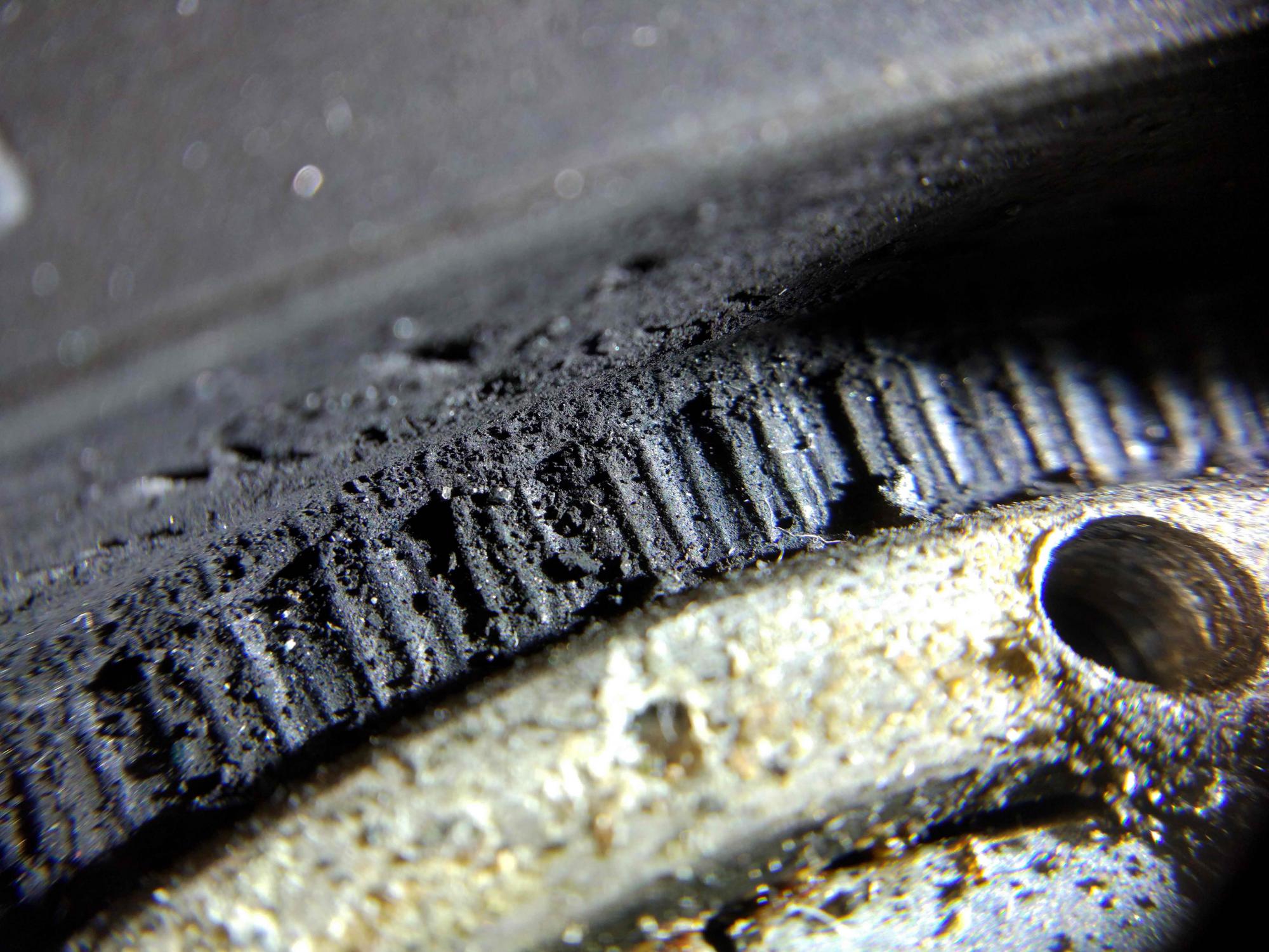

PS. Легко вытолкнул статор, просунув в зазор между ним и магнитами полоски из пластиковой бутылки.
Цитата: Сергей_1959 от 23 Июль 2021 в 19:58Я мажу тефлоновой тонким слоем
Попробую тефлоновую, ежели нарою...

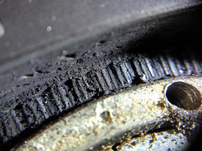

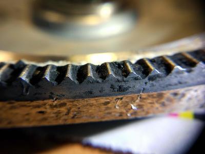

PPS. Только что обнаружил практически стертую резину под зубчатой перфорацией крышки.
Что, резину в морг?

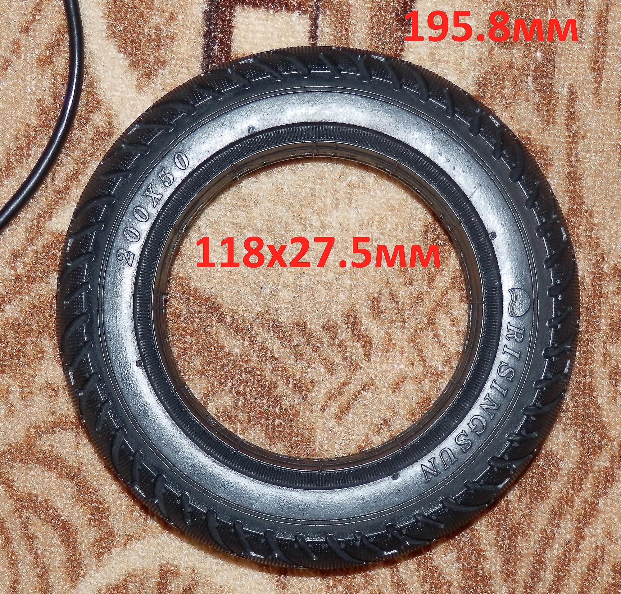

ssilk
Цитата: Сергей_1959 от 23 Июль 2021 в 21:22Есть 2 типа покрышек по ширине вн. бортика, 27мм. для ширины обода под магниты 25Н и 37мм. под 30Н. Если например RisingSun с бортиком 27мм. поставить на ротор 30Н прилегание будет неполным со всеми вытекающими.
Пруфы с фото разбора и замеров будут? ) Вы опять публикуете свои предположения и допущения. "Отпечаток" Вас опять подвел.
У ВСЕХ кугообразных (если можно так выразиться) моторов, независимо от ширины магнитов, ширина стального кольца одинакова, как и ширина между крышками.
Поэтому на такие моторы подходит только резина с посадочной шириной 27 мм (24 мм между зубчиками крышек). https://electrotransport.ru/index.php?msg=1607105 на препарирование...
А резина с посадочной шириной 37 мм для совсем других моторов, типа ninebot es1 es2. Возможно, подойдет для моторов с ОДНОЙ съемной крышкой, у меня таких не было.

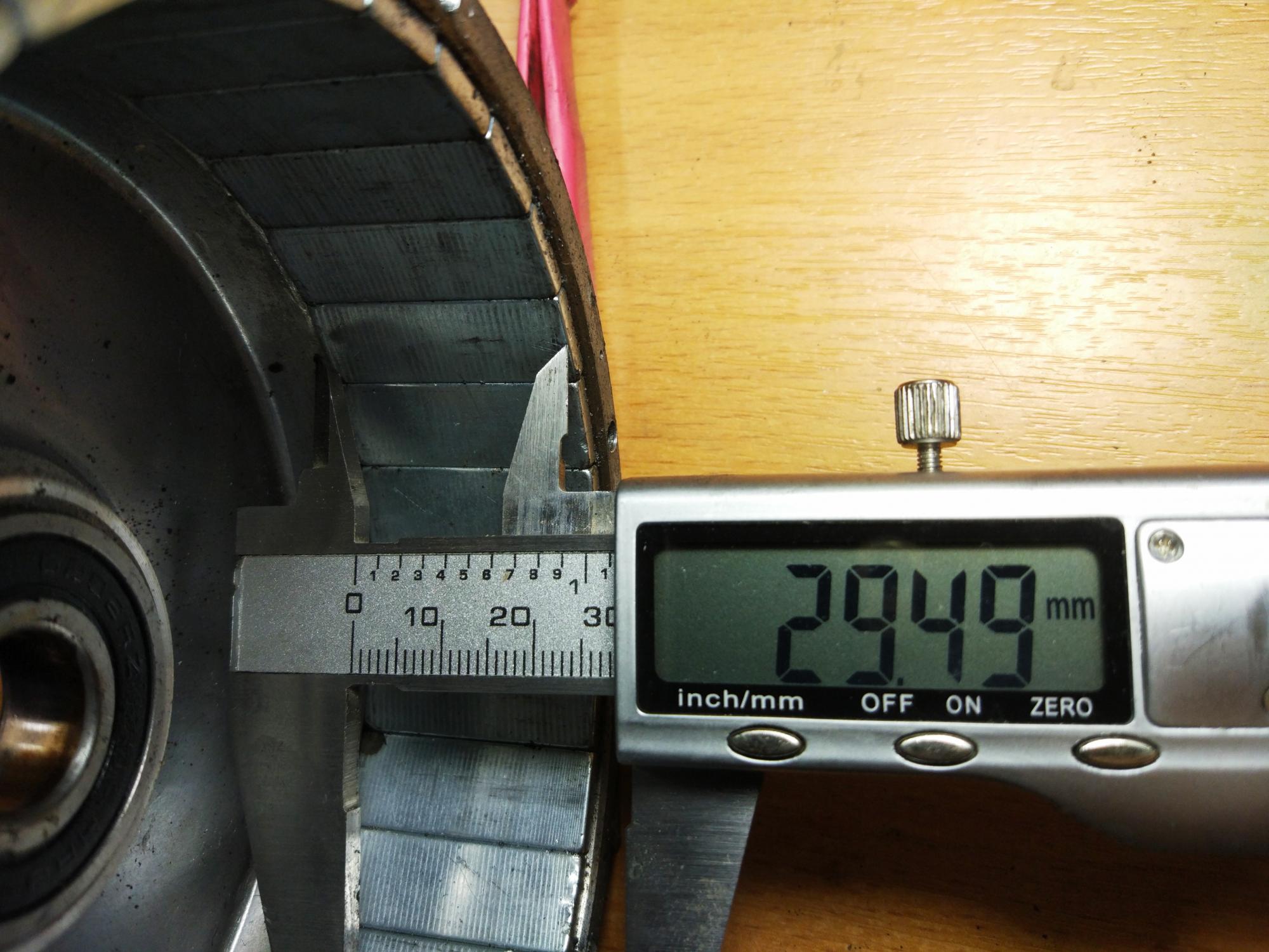

Сергей_1959

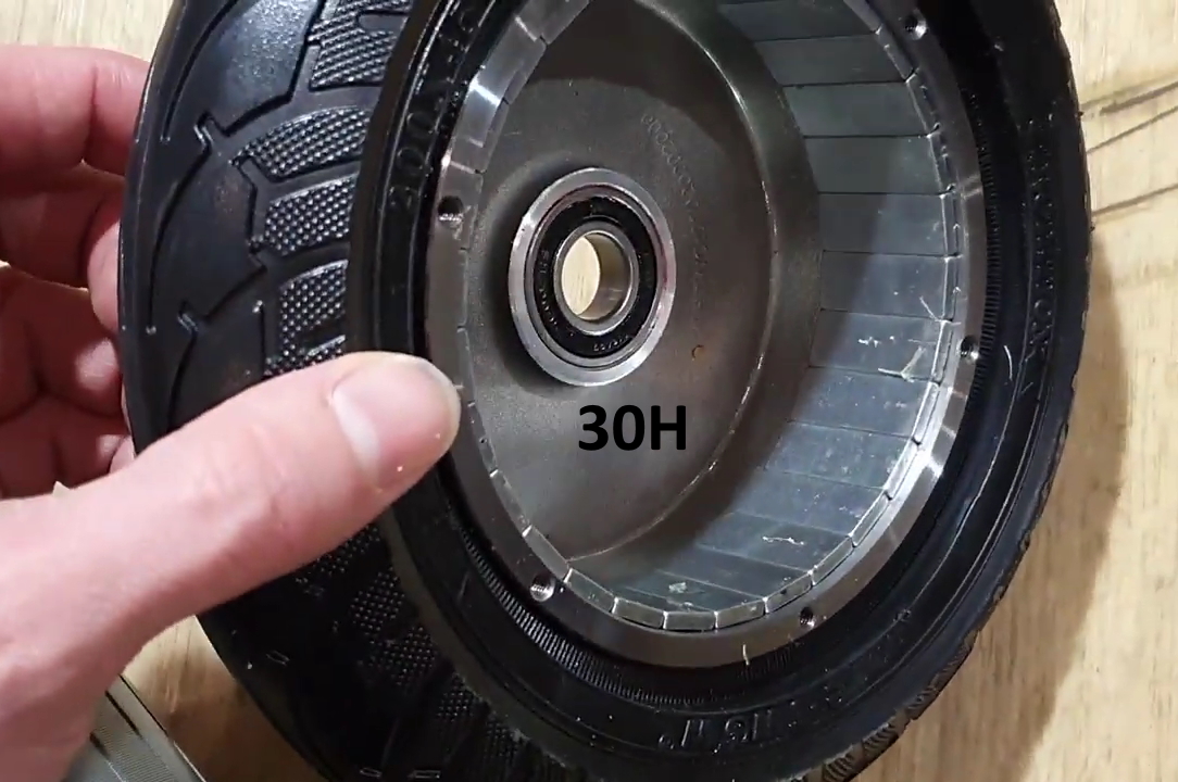

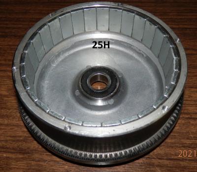

Цитата: ssilk от 24 Июль 2021 в 00:05Пруфы с фото разбора и замеров будут?
Вот роторы 2-х разных МК с магнитами 25мм. и 30мм. :
Сергей_1959
Цитата: Сергей_1959 от 23 Июль 2021 в 21:02Loctite 243 подойдёт
Мой 243 заканчивается, заказал отсюда https://aliexpress.ru/item/1005002426936141.html.
ssilk
Цитата: Сергей_1959 от 24 Июль 2021 в 08:13Вот роторы 2-х разных МК с магнитами 25мм. и 30мм. :
Конечно же, Вы постеснялись воспользоваться штангенциркулем или, хотя бы, линейкой...)
Любой непосвященный, глядя на эти картинки, подумает что надписи перепутаны...)

Сергей_1959
Цитата: ssilk от 24 Июль 2021 в 12:01надписи перепутаны...
Путать это по вашей части, вот https://electrotransport.ru/index.php?msg=1683479 на RDK 30H и вот моя https://electrotransport.ru/index.php?msg=1906929 на WT 25H. Если что-то не устраивает - кончайте болтовню и выкладывайте свои пруфы с замерами штангенциркулем, если сможете.

Цитата: Сергей_1959 от 24 Июль 2021 в 14:16Путать это по вашей части,
Пруфы будут?
Цитата: Сергей_1959 от 24 Июль 2021 в 14:16вот ссылка на RDK 30H и вот моя ссылка на WT 25H.
И где там про посадочную ширину резины? Очередная порция картинок без единого измерения...
Цитата: Сергей_1959 от 24 Июль 2021 в 14:16кончайте болтовню и выкладывайте свои пруфы с замерами штангенциркулем, если сможете.
Интересно, это я должен доказывать, что Вы очередную ерунду написали, или, все же, Вы должны доказать свою правоту?
Я уже выкладывал такие пруфы, с замерами штангенциркулем. Понимаете ли, у меня техническое образование, и оно не позволяет мне утверждать что то без инструментальных данных...)

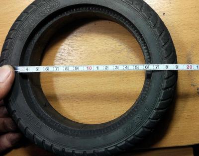

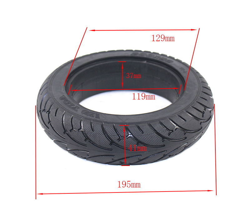

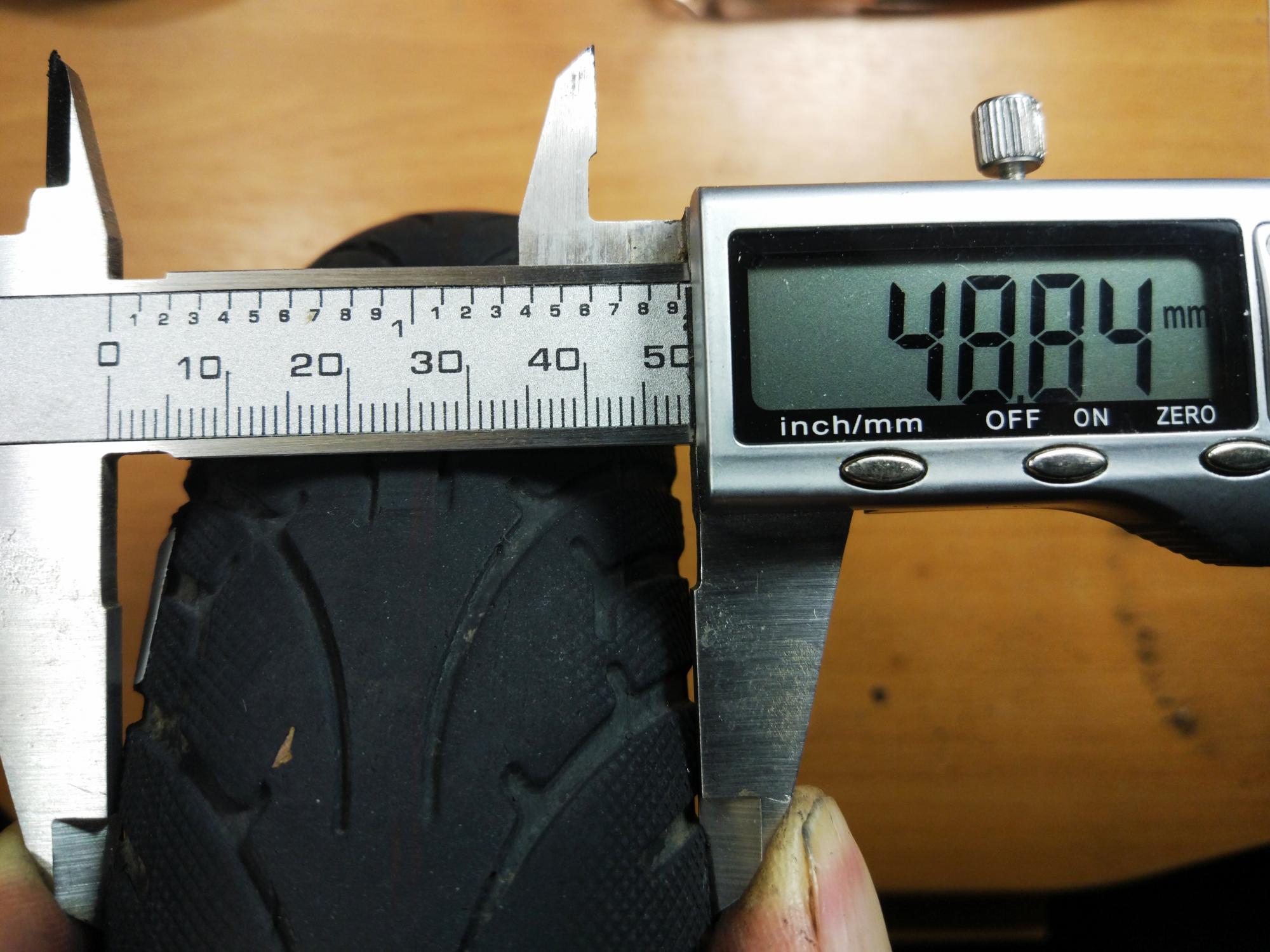

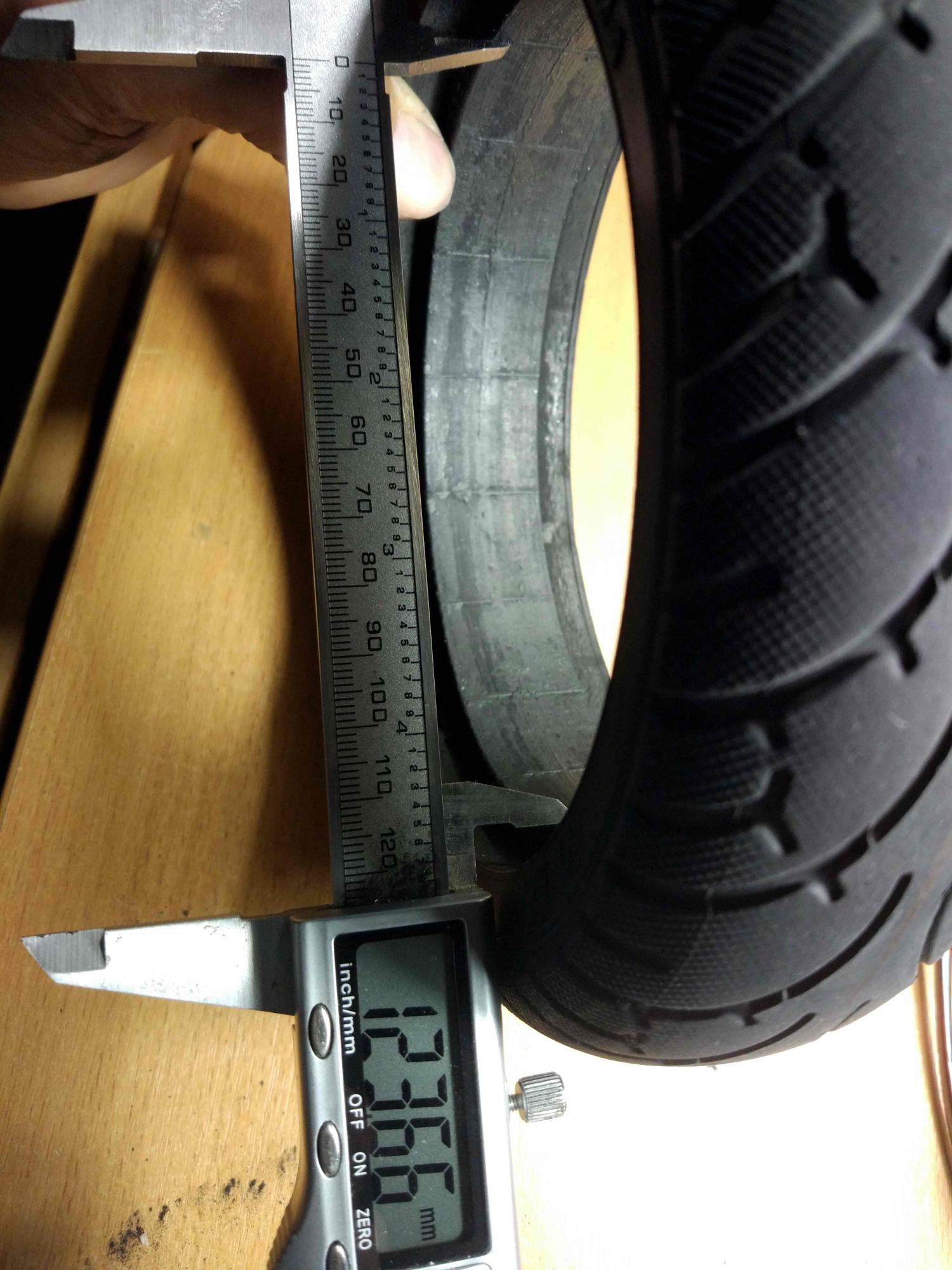

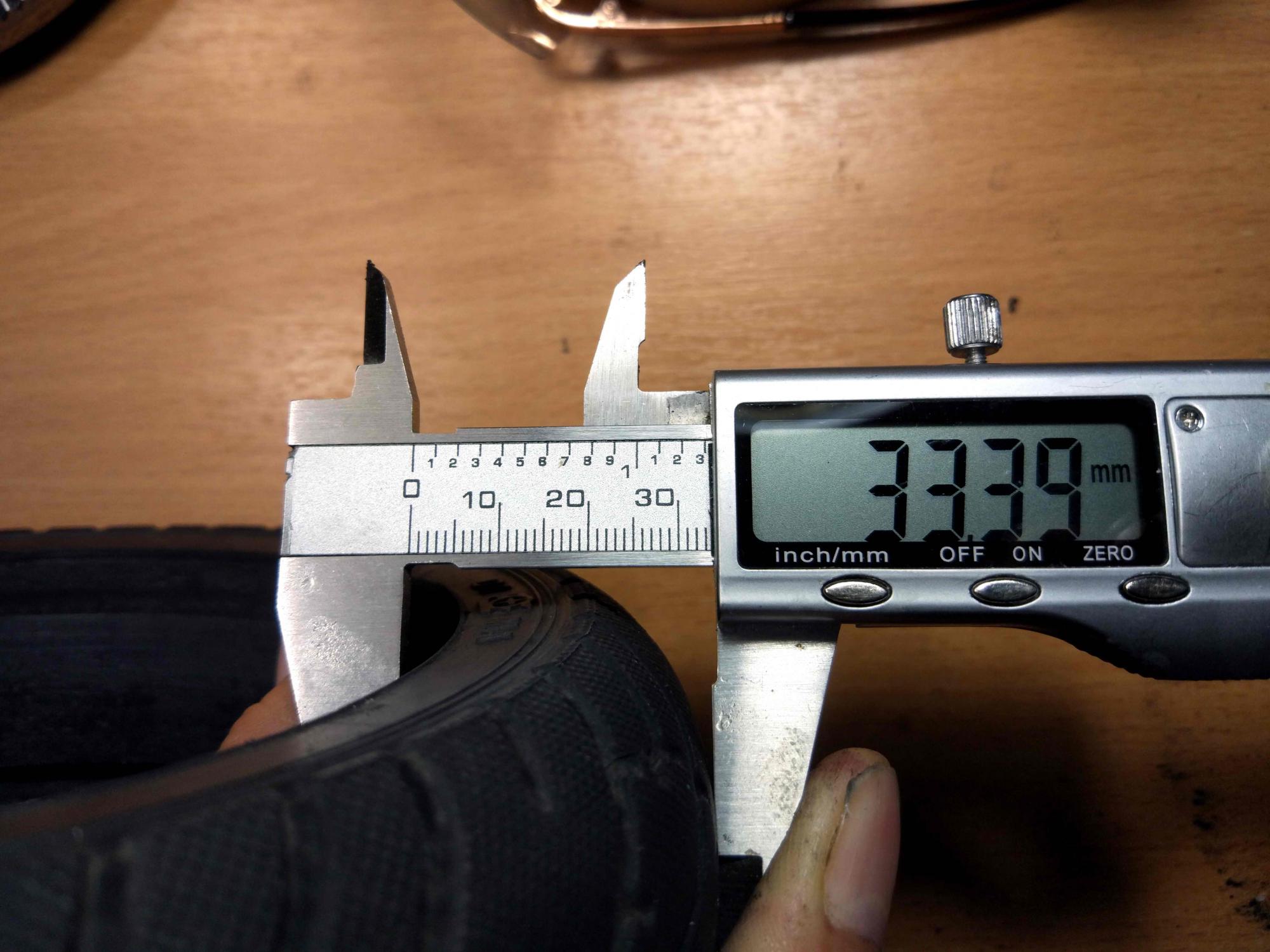

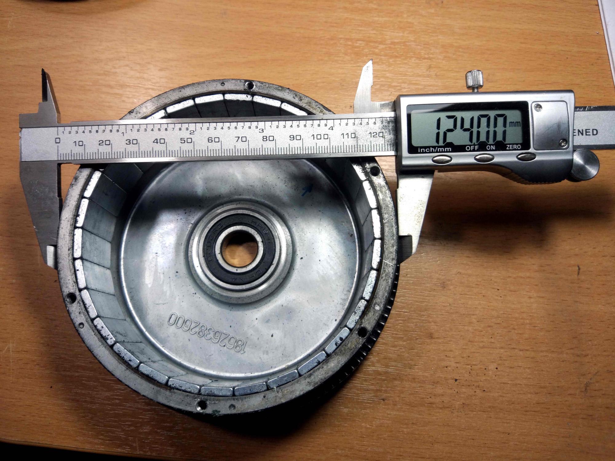

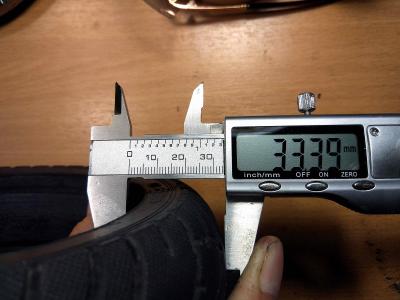

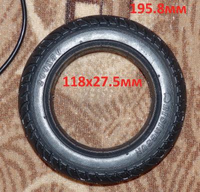

Vox
Фотки с размерами:
Нашел на али вот такое https://aliexpress.ru/item/4000941402146.html?spm=a2g0o.productlist.0.0.15a43585jnBfZD&algo_pvid=9ba3a359-d854-40ba-b88e-b2ee4bea99bc&algo_expid=9ba3a359-d854-40ba-b88e-b2ee4bea99bc-3&btsid=0b8b037016271498385453265ef214&ws_ab_test=searchweb0_0,searchweb201602_,searchweb201603_&item_id=4000941402146&sku_id=12000016467162256 .Внутренний размер у меня 124, у китайца 120. Разница в 4 мм, не многовато? Если покрышку рязмягчить в кипятке, сможет впихнуться?
