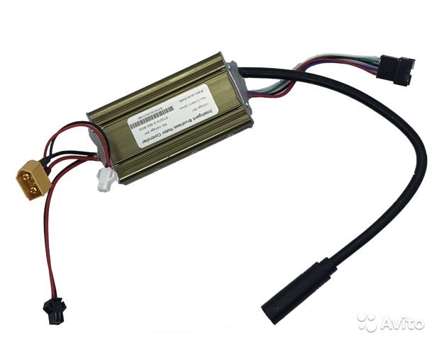

Цитата: avshik от 26 Июль 2021 в 13:27Сегодня куплю стоковый 15А контроллер от С2
Хрен там рос, поехал по просторам авито искать контроллеры, один за 1000р. нашел на районе - подключили - 11А выдает максимум, хотя написано все как на моем, 15А плюс-минус Ампер.
Короче начинается квест "Найди контроллер с куги С1/С2". Может есть у кого в загашниках?

[user]avshik[/user], а что это за 11-амперный "с куги С1/С2"? Может об одном речь. Вот такие Jilong ставит уже года полтора.
Написано 15 ампер. По факту  11. Раньше у джилонга были контроллеры в серебристом корпусе на 15А с отдельной платкой внутри для стоп сигнала. В более новых плату переработали и уместили на ней схему управления стопарём. Схема та же. Но у них в прошивке ограничение 11 ампер. Мосфеты в них RU6888 обычно (68 вольт, 88 ампер). В старом другие видел, но такого же уровня. Мне самокат с 11-амперным уже достался. На другую сторону платы допаиваешь резистор 10мОм, получается порядка 17 ампер (16.5 по рассчету). У меня сейчас 8 мОм допаяно в каждый контроллер. Ограничение 18 ампер.

Цитата: Night Fury от 27 Июль 2021 в 15:03а что это за 11-амперный "с куги С1/С2"? Может об одном речь
Да, именно такой вчера тестил, посчитал, что это подделка голимая под унылые батки последних вариантов куг.
Ну ок, съезжу сегодня выкуплю его тогда все таки и допаяю резистор), раз уж он проверенный форумчанами  :mus:
Спасибо за инф. по номиналам, поеду закуплюсь после работы.

Цитата: Night Fury от 27 Июль 2021 в 15:03Написано 15 ампер. По факту  11. Раньше у джилонга были контроллеры в серебристом корпусе на 15А с отдельной платкой внутри для стоп сигнала. В более новых плату переработали и уместили на ней схему управления стопарём. Схема та же. Но у них в прошивке ограничение 11 ампер. Мосфеты в них RU6888 обычно (68 вольт, 88 ампер). В старом другие видел, но такого же уровня. Мне самокат с 11-амперным уже достался. На другую сторону платы допаиваешь резистор 10мОм, получается порядка 17 ампер (16.5 по рассчету). У меня сейчас 8 мОм допаяно в каждый контроллер. Ограничение 18 ампер.
Куда именно паял резистор, параллельно шунту? Мосфеты в стоке нормально держат 17-18А твои или менял на мощнее?

Цитата: cephal от 27 Июль 2021 в 17:16Куда именно паял резистор, параллельно шунту? Мосфеты в стоке нормально держат 17-18А твои или менял на мощнее?
Параллельно шунту с другой стороны платы. Всё стоковое. Ни разу ничего не вылетало. Эти контроллеры и от 54 вольт сразу работают без вмешательства. Только 3 конденсатора 47мкф на 50 вольт на каждой фазе поменять бы на 63 вольта. Но я так и не поменял.

Цитата: Belogrost от 27 Июль 2021 в 16:58Сейчас Али продает такие
Да, это он и есть, на 11А. Купил вчера такой мало б/у и АТ-колесо в почти идеальном состоянии еще до кучи, будем экспериментировать)

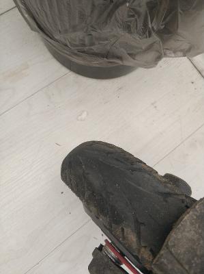

Пробег 2000км.  На днях поменял второй раз подшипники в мотор колесе.
Зима не щадит подшипники. Колесо внутри не ржавое. Хотя следы поподания воды есть в виде окислов.
Все почистил собрал. Правда мне нужно менять покрышку переднюю.
Кто знает где купить?

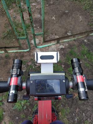

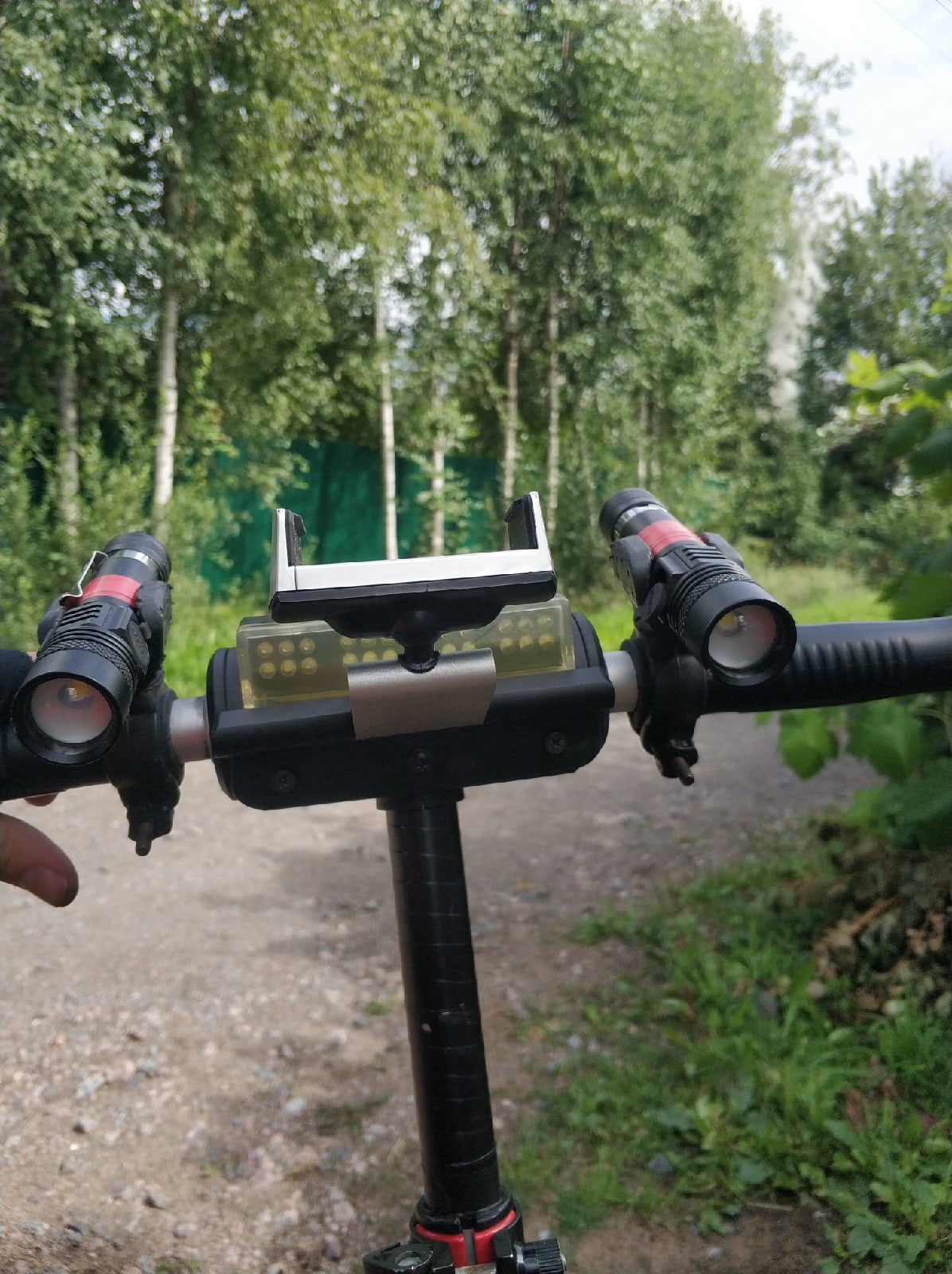

На днях наткнулся в гараже на крутой (реально качественный) держатель для телефона, который покупал в авто 2 года назад и не поставил в виду того, что сменил мафон на полную цифру, где нет диска.
Встал идеально на передок панели кугу, фару чутка прикрыл, но я ее не включаю или только как стробоскоп, поэтому пофигу. Не знаю, буду юзать или нет держатель, снять 15 секунд, но вот скорость по GPS таки "подвел".
В очередной раз убеждаюсь, что реал-тайм калибровка с нескольких прог гораздо лучше, чем мерить рандомную максималку по gps трекерам (она может сильно занизить, как геотрекер, например, и сильно завысить, как ски трэкс, к примеру).
Да прибудет с нами старый срач про дюймы, но у меня вышло 7,5'' в настройках при 30 магнитах, и это при наличии остатка протектора на покрышке, до этого ездил на первом родном колесе с 7.8 с нулевого износа протектора.
Таким образом легким движением пальца максималка с 41 км/ч на полном приводе превратилась в 38 км/ч.

Приехали покрыхи по рекомендациям [user]Night Fury[/user], завтра буду корячить их и новые подшипники, заодно калибровать скорость опять.
Цитата: aka81 от 01 Авг. 2021 в 18:04Правда мне нужно менять покрышку переднюю. Кто знает где купить?
Ну вот же, станицей ранее
