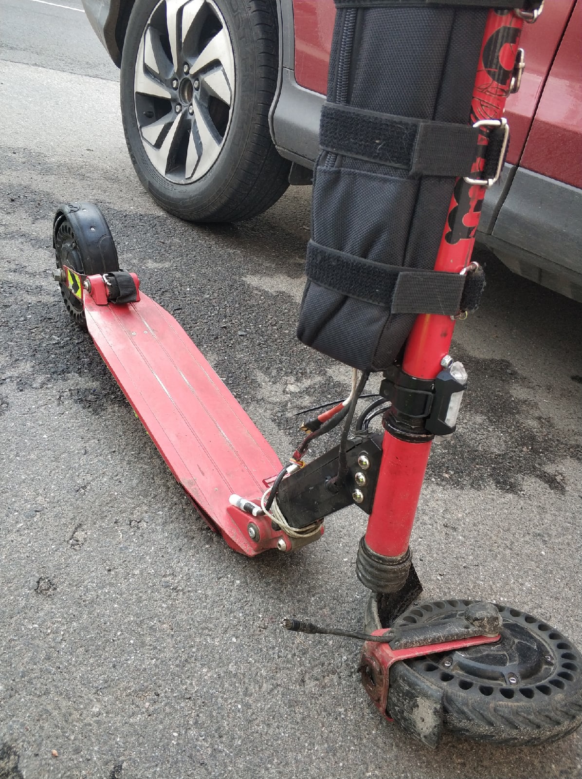

avshik
...Ну привет  :ireful:
уже вареная была, мимо шва порвалось. Ищу от е-тау теперь в угоду надежности и клиренсу... Хорошо, что вовремя понял и увидел, как вилка в бок поплыла...

[user]avshik[/user], 😳 всегда этого опасался

Вот потому s3 лучше переводить на задний привод. Нагрузки вмиг улетучиваются с этих мест.

[user]avshik[/user], какой пробег?
вы же в спб, поинтересуйтесь у ssilk, может у него что-либо есть усиленное, что бы от куги ничего не осталось, а вилка была в идеальном состоянии ;)
железо по жирнее, да, будет по тяжелее етаувской алюминевой вилки, но надежнее.
https://electrotransport.ru/index.php?topic=58845.msg1782586#msg1782586
Night Fury
Интересно, ощущается ли отличие в управлении с вилкой e-tow. У куго колесо чуть вперед вынесено, а у e-tow прям на оси поворота руля

Вилка от S1 plus кажется понадежнее, металл толще. И вроде бы без лишних танцев встанет на s3. Но пока отдельно её в продаже не видел и не щупал.

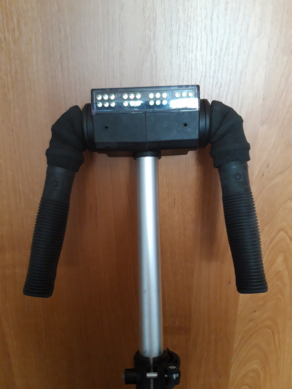

Цитата: Paxxa от 09 Авг. 2021 в 17:16Зачем их складывать
Присоединяюсь к тому что это странный вопрос. Я, например, в Леруа, и прочие ТЦ езжу, в автобусах с самокатом еду на большие расстояния, экономлю заряд. Там раскоряченные ручки очень мешают. Я этот самокат из-за этого и брал: складывается полностью, и лёгкий к тому же.
С гофрой пока не получается, подбираю материал для чехольчиков. Мягкий кожзам подойдёт, думаю.

Цитата: oldvolf от 15 Авг. 2021 в 08:26С гофрой пока не получается, подбираю материал для чехольчиков. Мягкий кожзам подойдёт, думаю.
а может подобрать или сшить чехол на всю голову вместе со сложеными ручками. Надел и порядок.

Вот что нашёл.
Только не пойму, как грипсы снять, просто стянуть, что ли. Никакого стопора не вижу.
Night Fury
[user]oldvolf[/user], просто стягиваются. Лучше тянуть за край который ближе к центру. Тогда она как бы гармошкой деформируется и стягивается гораздо легче. Иначе может залипать на трубе
oldvolf
[user]Night Fury[/user], Спасибо!
Как-то так.

Цитата: inwin от 14 Авг. 2021 в 10:19поинтересуйтесь у ssilk, может у него что-либо есть усиленное
спасибо, Дим, подумаю об аналогах. Очень трудно в сборе найти от е-тау вилку. Подкупает ее высота. То, что она легче стальной вероятно - это пофигу, а вот про вылет я не знал.
Цитата: Night Fury от 14 Авг. 2021 в 10:26Интересно, ощущается ли отличие в управлении с вилкой e-tow. У куго колесо чуть вперед вынесено, а у e-tow прям на оси поворота руля
У меня был вылет еще больше стокового и рулежка была отменная на любой скорости, в т.ч. на 40+. Ну собственно из-за замятия вилки (мертвый амморт) у меня ее и порвало второй раз. Это к слову уже вторая вилка, родная от микара пострадала при встрече с колесом шоссеиста, восстанавливать геометрию не стал и покупал б/у с просторов авит, а позже проварена вкруг по злополучному шву, от которого у владельцев линболов мурашки по коже были))) Вот бы реально выточить этот примитив в заводских условиях, думаю, по деньгам то на то и выйдет...

Цитата: oldvolf от 15 Авг. 2021 в 12:06Как-то так
прикольно получилось, стоит взять на заметку.
