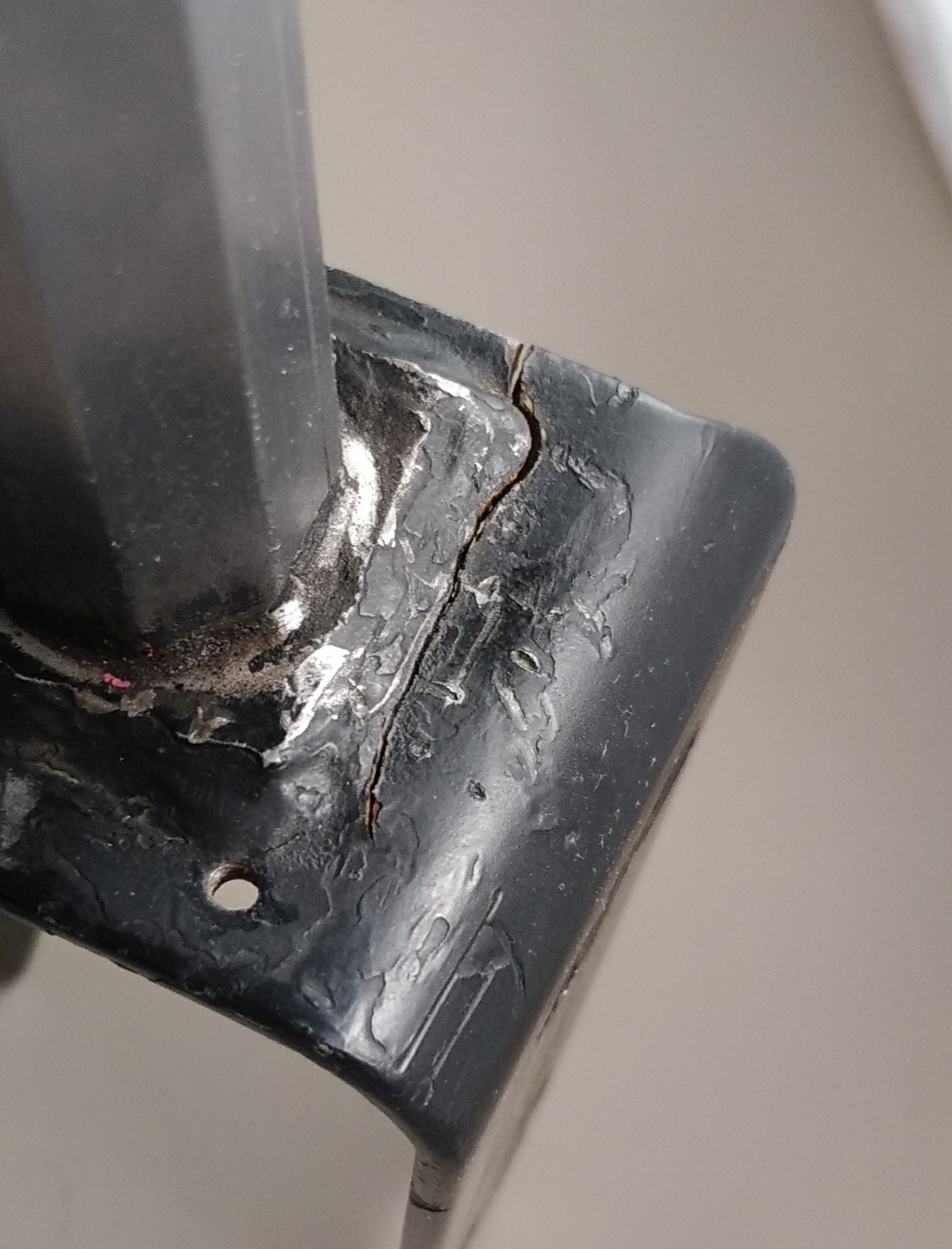

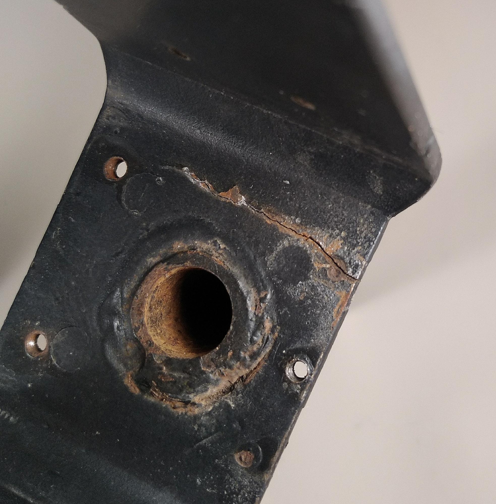

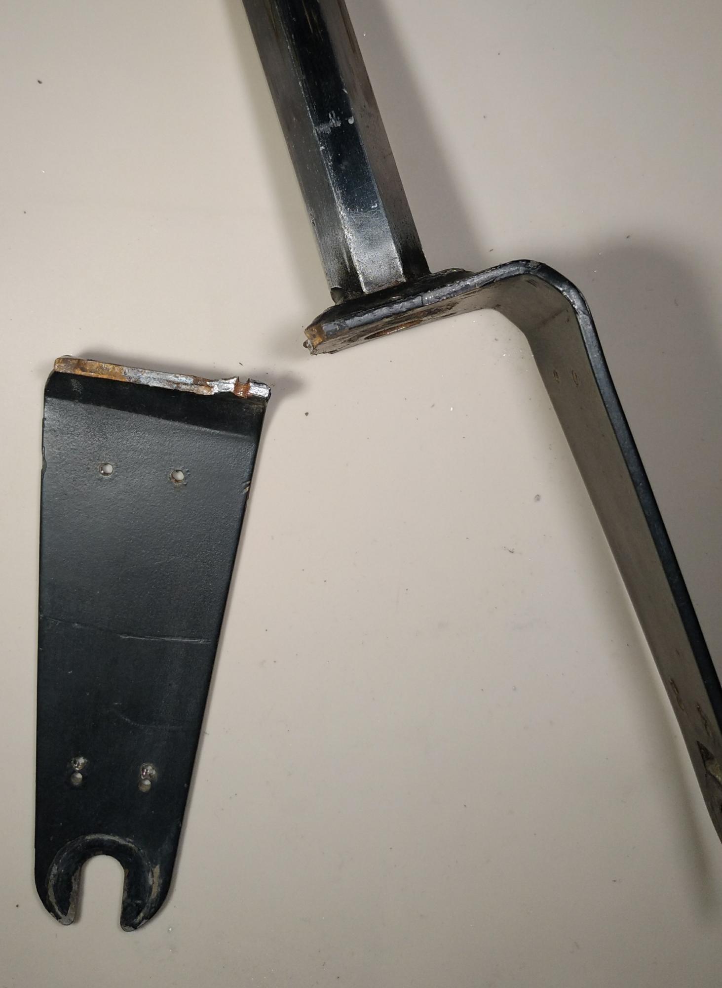

На девятой тысяче пробега обнаружил такую некрасивость :-(
Недокументированный зазор по краю шва, которым присрали вилку к штоку
При более детальном осмотре снятой вилки зазор внезапно увеличился до неприличия

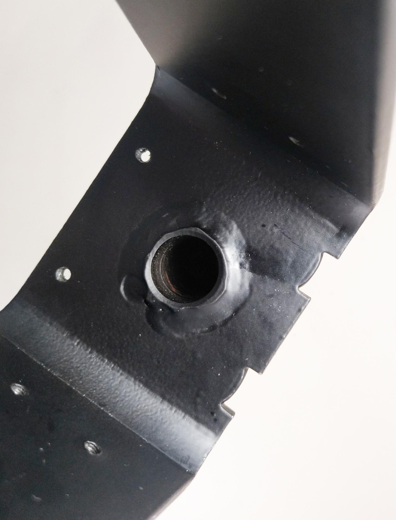

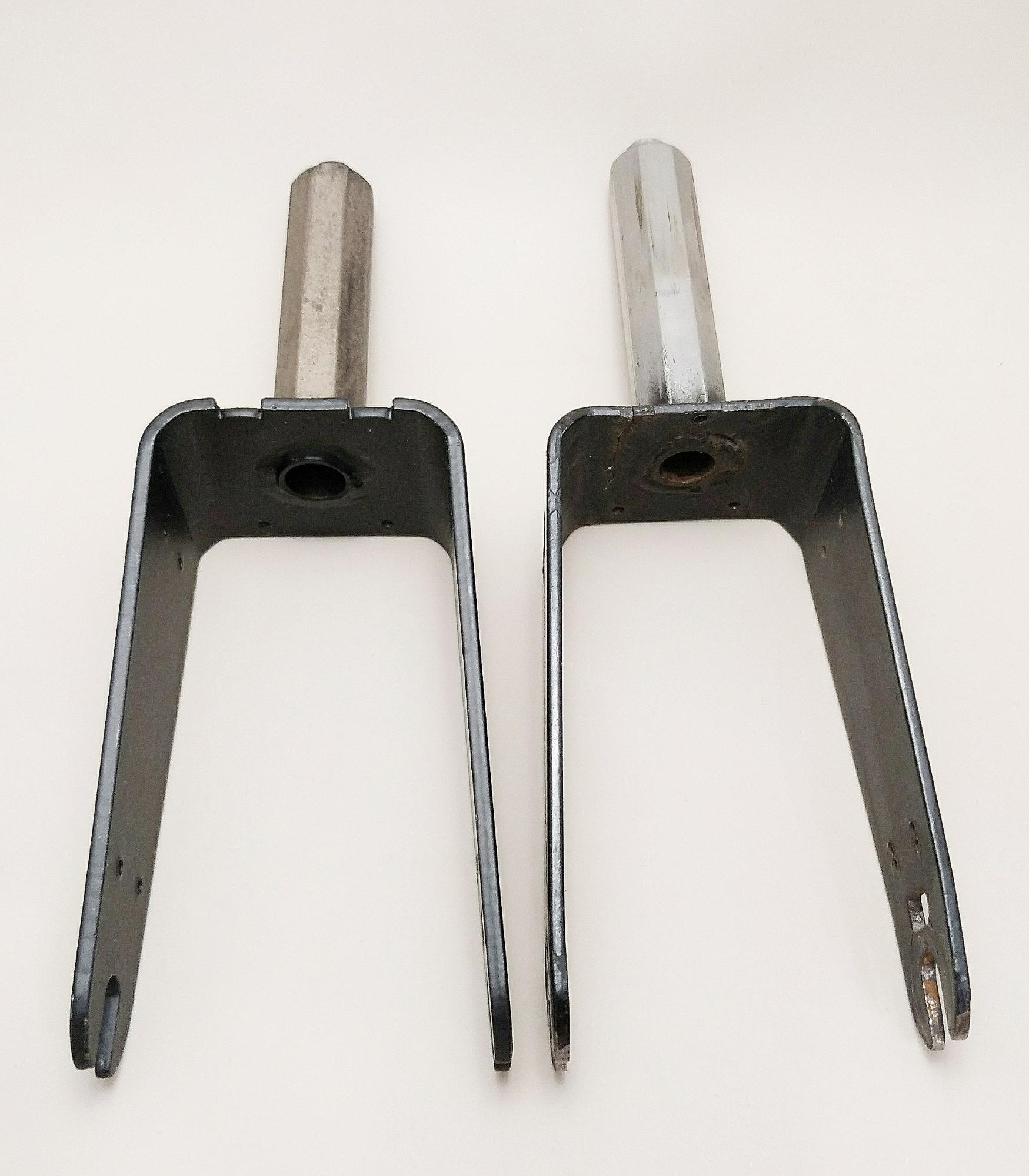

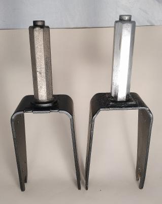

Короче надо было быстро восстановить транспорт. Отваливание переднего колеса во время движения я рассматриваю как явление нежелательное, поэтому стал искать в московских онлайн магазинах эту вилку. Заказал. Курьер привёз. И я сильно удивился - вилка по некоторым параметрам отличается от моей (Jilong).

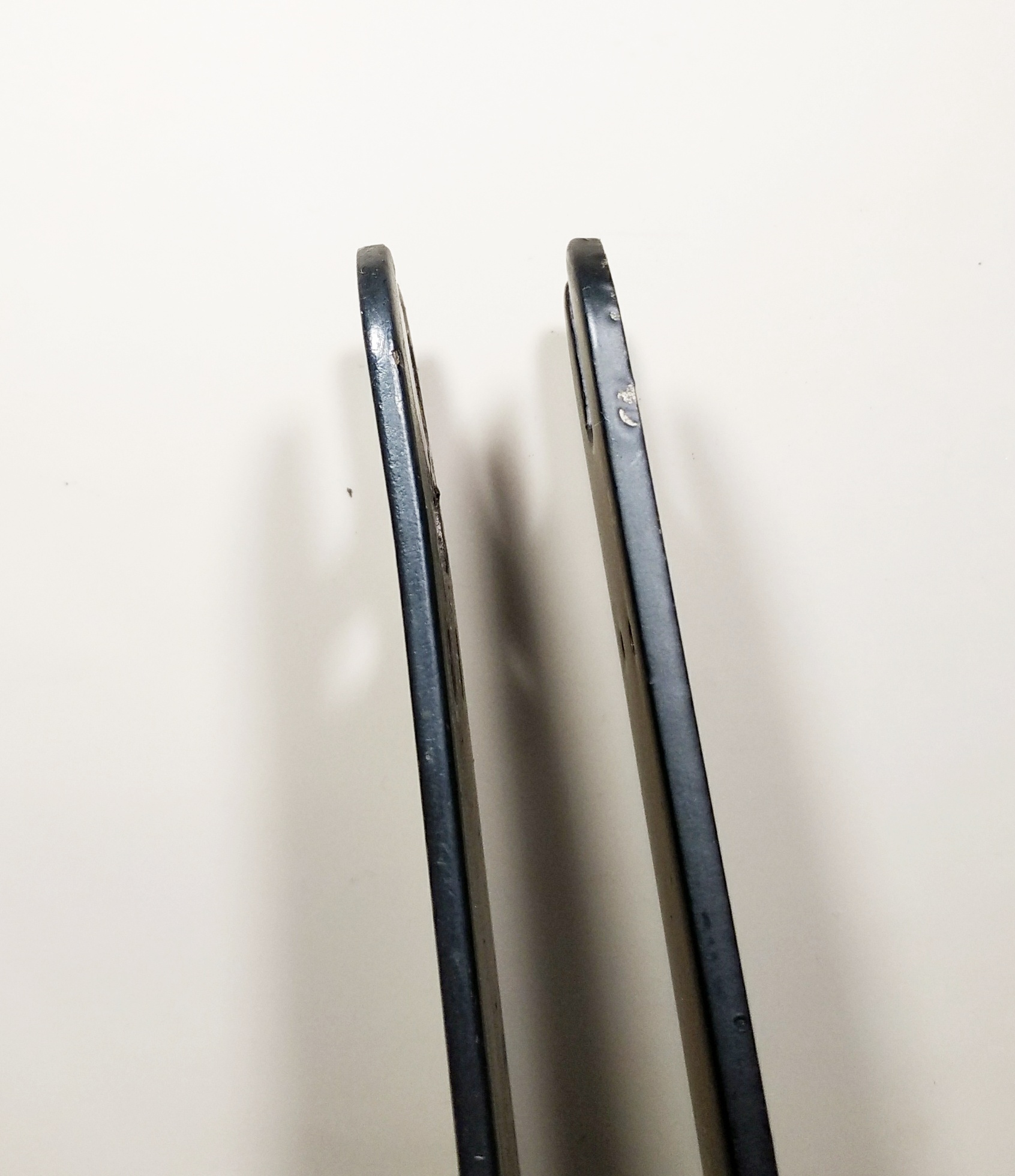

Она тяжелее. Если в обычной вилке листовой металл 3мм, то в этой 4 (мерил на глаз линейкой). Эту так просто не согнешь. Стандартная у меня гнулась при резких манёврах, да её одной рукой несложно погнуть. Площадка, куда приварен шток шире. Да и сама сварка несколько аккуратнее. Давно присматривал подходящую вилку от других самокатов, чтоб без гемора заменить стандартную жестяную.
Отверстие в верхней части штока без резьбы и  на пару десятых больше чем в вилке Jilong. Нечем точно измерить, в районе 7.5мм. То есть вилка для варианта где болт вставляется снизу. Ну мне такая и нужна. Отверстия в перьях вилки для крепления пластиковых накладок сделаны под накладки которые использует джилонг (старый e-twow). Для более распространенных пришлось просверлить по два дополнительных отверстия и нарезать резьбу. Шток короче на 5мм. В моём случае это даже плюс - при полностью сжатом аморте он у меня торчал на 1см.
8-гранный шток похоже в поперечных размерах тоньше (буквально на несколько соток). Шток предыдущей вилки я шлифовал усерднее, но он туда заходил тяжелее.

Цитата: Night Fury от 22 Авг. 2021 в 21:29стал искать в московских онлайн магазинах эту вилку. Заказал. Курьер привёз.
Поздравляю)) Что за вилка? Чё-почём? Я по итогу нашел самую первую вилку гнутую от Микара, выгнул ее по всем плоскостям, решил, что на пару недель должно хватить, трещину уже тоже намечаются. У нее сквозной болт крепления, не как у линболов, диапазон регулировки амморта больше.
Кстати, втулка у меня замялась знатно, это уже кастомная, типа вечная - буду менять, заодно смазки докину.
Через неделю в златоглавую поеду, вот дилемма, взять все таки от е-тау вилку+шток или что-то альтернативное поискать...

[user]avshik[/user],  https://demmer.store/perednyaya-vilka-kugoo-s3-s3-pro/ 1500руб, наравне с обычными вилками s3 в московских магазинах
