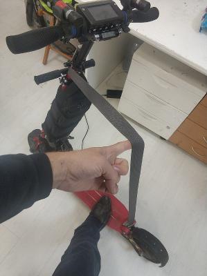

avshik

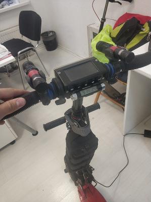

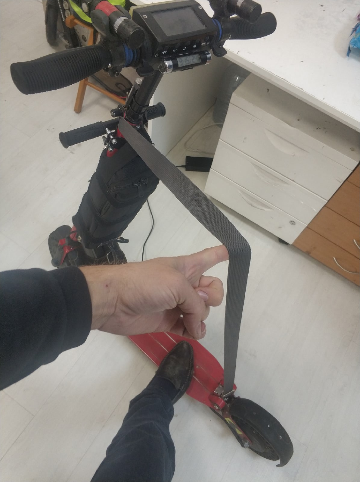

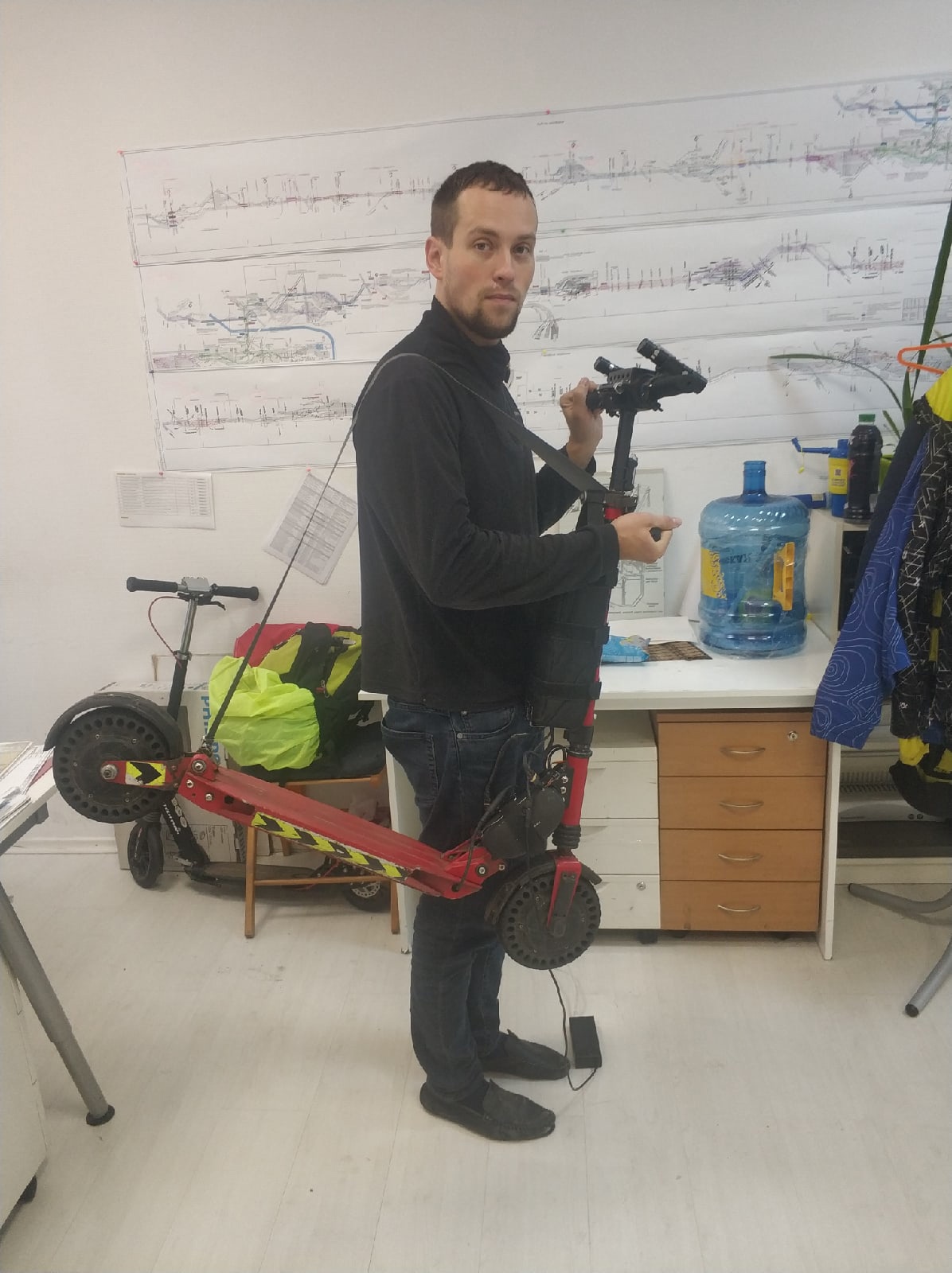

Привет, куговоды  :hello:
В виду ремонта лифта на 2 месяца и увеличения веса куги до 18,7 кг из-за большой батки и внедрения полного привода, понял, что мои бицепсы при переноске самика за руль стали слишком часто нагружаться почем зря.
Мой вариант переноски ниже. Нести очень удобно, нагрузка как от тяжелой спортивной сумки с пудовой гирей внутри )) Если держаться одной рукой за руль, а второй за детский руль, то даже не марает грязной декой бока))
Крючок всем известный родной взял с руля, валялся без дела 3 года. Саму лямку наматываю на руль. Уходит 10 секунд на сбор или разбор приспособы. Профит )

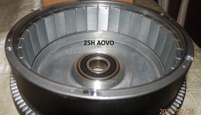

Прикупил кугу под восстановление,  осталась нерешенная проблема с слишком резким тормозом.  Это что то типовое или что то не решаемое?.
Холлы на курках 49E с алика,  родные отсутствовали.  Газ адекватный,  напруги на холлах адекватные, меняются вполне плавно.   Даже конденсатор на линию тормозилки вешал.
Еще почему то в определенном положении газа  тормоз становится адекватным :fool:
Прям невъезжаю
П.с.  дисплей убитый,  шо там на нем творится невидать  :-(

[user]Mikola[/user], на скоростном мк рекуп слабый, на тяговом сильный.
какие буквы на мк?
Mikola
#11908
WT36v25h   но врятли оно при делах.   Если поймать положение газа ( весьма малое)  тормоз адекватен,    как минимум  есть зона где колесо хотя бы просто отключено.   А обычно шарашит сразу в максимум,  а  потом чутка слабее,  при отпускании точка максимума опять проскакивает,   тоесть вроде ослабить хотел,  а он еще пинка тормозом дает.    Может на тормоз холл должен давать поменьше напругу?    Ps
С электролитиком параллельно резостору 22ком  стал дружелюбнее вроде,  пусть и чутка с лагом на снятие тормуза....хотя на вывешенном колесе разницы видно не было
Сергей_1959
[user]Mikola[/user], можно попробовать перевернуть датчик Холла в гнезде тормоза на 180º, иногда помогает.
Mikola
После е твова  тормоз просто удручает )
   нашлась зависимость от резкости нажатия курка
Влепил конденсатор параллельно резистору 22 ком,   стало дружелюбнее но появился лаг на отпускание тормоза
Может тупо нарастить с11?   Ноге процессора не поплохеет от емкости сильно крупнее?

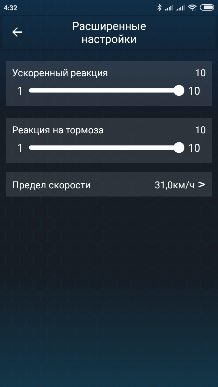

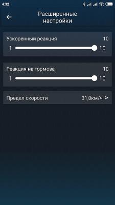

Цитата: Mikola от 03 Сен. 2021 в 17:13Может тупо нарастить с11?
Проще тупо установить ползунки по максимуму, я на таком-же МК только так и езжу, тормоз пропорционален нажатию курка.

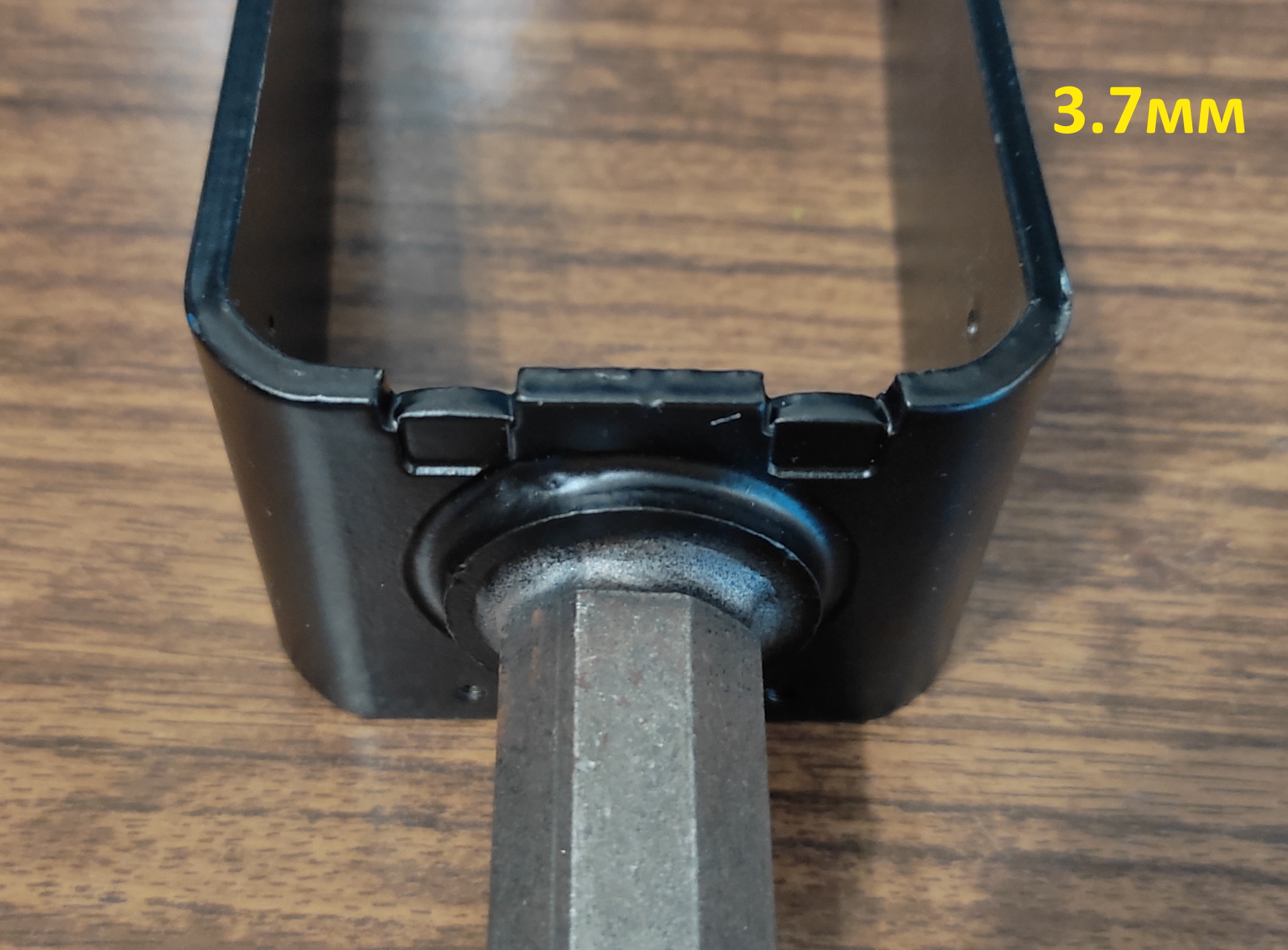

Сергей_1959
Цитата: Night Fury от 22 Авг. 2021 в 21:29Если в обычной вилке листовой металл 3мм, то в этой 4 (мерил на глаз линейкой)
Если точнее 3.6...3.7мм. против стоковой 3.1мм., точно такая-же вилка пришла с Али отсюда l,  чуть дольше по времени и на 600р. дешевле. Толщина 8-мигранника 20.2мм. при том что у новой пластиковой втулки 20.1мм., возможно сделано специально под разношенную.

Цитата: Сергей_1959 от 03 Сен. 2021 в 22:27Проще тупо установить ползунки по максимуму, я на таком-же МК только так и езжу, тормоз пропорционален нажатию курка.
До программирования не созрел,  хотел побыстрее реанимировать кугу да жене отдать, пока есть возможность катать.  Реанимировал, а она брыкается. Не свой же 6ти летний рабочий етвов ей вручать.  Видимо надо ещё один самик на поковыряться подольше а эта как есть пусть побудет.
Если бмска заряд берет с зарядки,  с рекуперации тоже должна же брать?  Можно ли её исключить из виновников резкого торможения?
Сергей_1959
Цитата: Mikola от 04 Сен. 2021 в 12:24Если бмска заряд берет с зарядки,  с рекуперации тоже должна же брать?

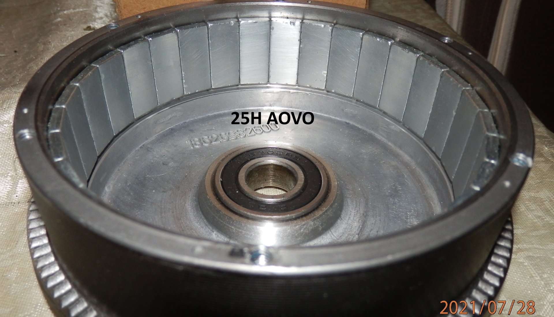

Не факт, рекуперация может быть видна на индикаторе дисплея но не идти на батарейку, зависит от прошивки. Если не получается настроить курок тормоза изменением положения датчика Холла и магнита, остаётся поменять связку контроллер+дисплей или ротор МК, мой МК от AOVO тормозил более плавно чем GT-шный WT36V25H на том-же самом контроллере за счёт разной намагниченности магнитов.
Night Fury
Цитата: Belogrost от 03 Сен. 2021 в 16:58Зависимость есть от того СКОЛЬКО ПО ВРЕМЕНИ  НАЖАТ КУРОК ТОРМОЗА.
Зависит от контроллера. Такой алгоритм в контроллерах что ставит Jilong. Я с ними езжу. Сила торможения в любом случае возрастает с минимума до максимума. При слабом нажатии за 1-2 секунды будет максимум. При сильном - моментально. Нет возможности как на на e-twow удерживать тормоз на 10% и плавно замедляться. Есть у меня синусный контроллер от GT s 350, там при плавном нажатии в определенный момент сразу почти на максимум врубает. Поэтому я не стал его использовать.
