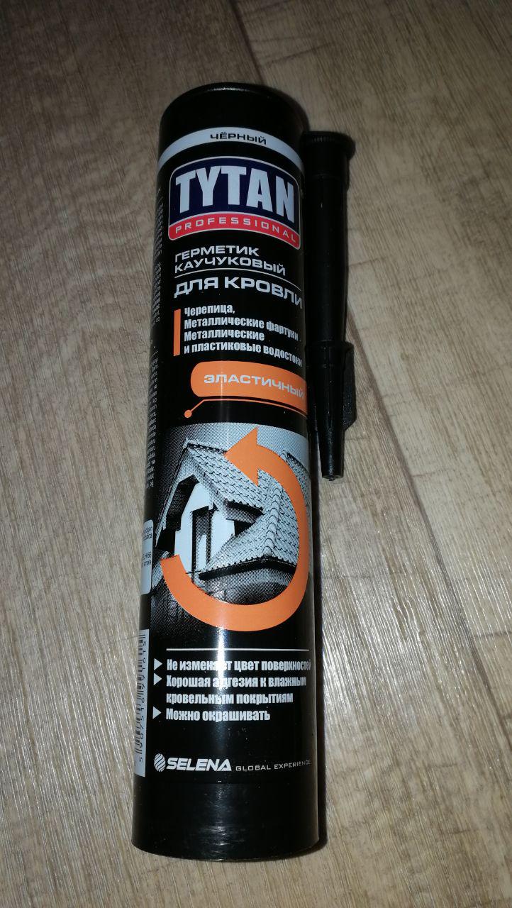

Цитата: Cerber от 02 Март 2019 в 21:11Наносим герметик высотой не более 3-4 мм (хотя-бы стараемся) это нужно, потому что мы не сможем нормально убрать остатки герметика внутри деки.
Я как понял герметили автомобильным герметиком, который для прокладок? Если им так он отстаёт от пластика и крашенной деки, делал им переднюю сторону, поездил пригляделся, там щелей полно образовалось.

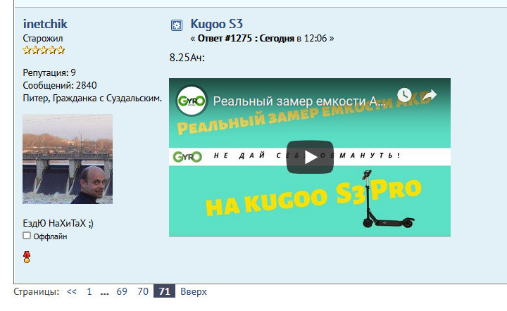

inwin
#1269
наткнулся на ютуб канал, где произвели замеры kugoo s3 pro и емкость батареи получилась 8,25 ач. замер производился силой тока в 4,2 а.
https://electrotransport.ru/index.php?msg=1565907

Цитата: TDiablo от 04 Март 2019 в 11:13Я как понял герметили автомобильным герметиком, который для прокладок?
Герметик автомобильный (который самый популярный) для этих целей брал серию: OEM 999
Что касаемо отставания
Перед нанесением очищайте ацитоном итп, кроме уайт-спирит, он оставляет масленый осадок и иногда это влияет.
+ натрите место пасатки жесткой бумагой (дешевые салфетки).
Сама деталь должна плотно прилегать, то есть не должно быть щелей в 3мм, такие герметики на такое не рассчитаны.
Время высыхания напрямую зависит от толщины слоя. И если щель все таки местами 2-3 мм то сохнуть будет трое суток точно.
Попробуйте так сделать спереди, если не прокатит то берите герметик из строительной сферы я бы стекольный смотрел.
Но помните автомобильные легко очищаются, а вот строительные можно прям с китайской краской отодрать.
на видео M4  это совершенно другой самокат .
9II-I82-78-78
inwin
[user]spb-e[/user], если зайти на канал, то там будет именно тестирование kugoo s3 pro и еще множество разных тестов батарей от разных самокатов.
интересно было бы разобрать батарею kugoo s3 pro и посмотреть, какие там элементы.

Цитата: Cerber от 05 Март 2019 в 08:29Попробуйте так сделать спереди, если не прокатит то берите герметик из строительной сферы я бы стекольный смотрел.
Я вот таким делал:
Каучуковый, для кровли, как раз для крашеного металла и пластика. Да и зазоры там могут быть большие, в отличие от авто-герметика для прокладок.
