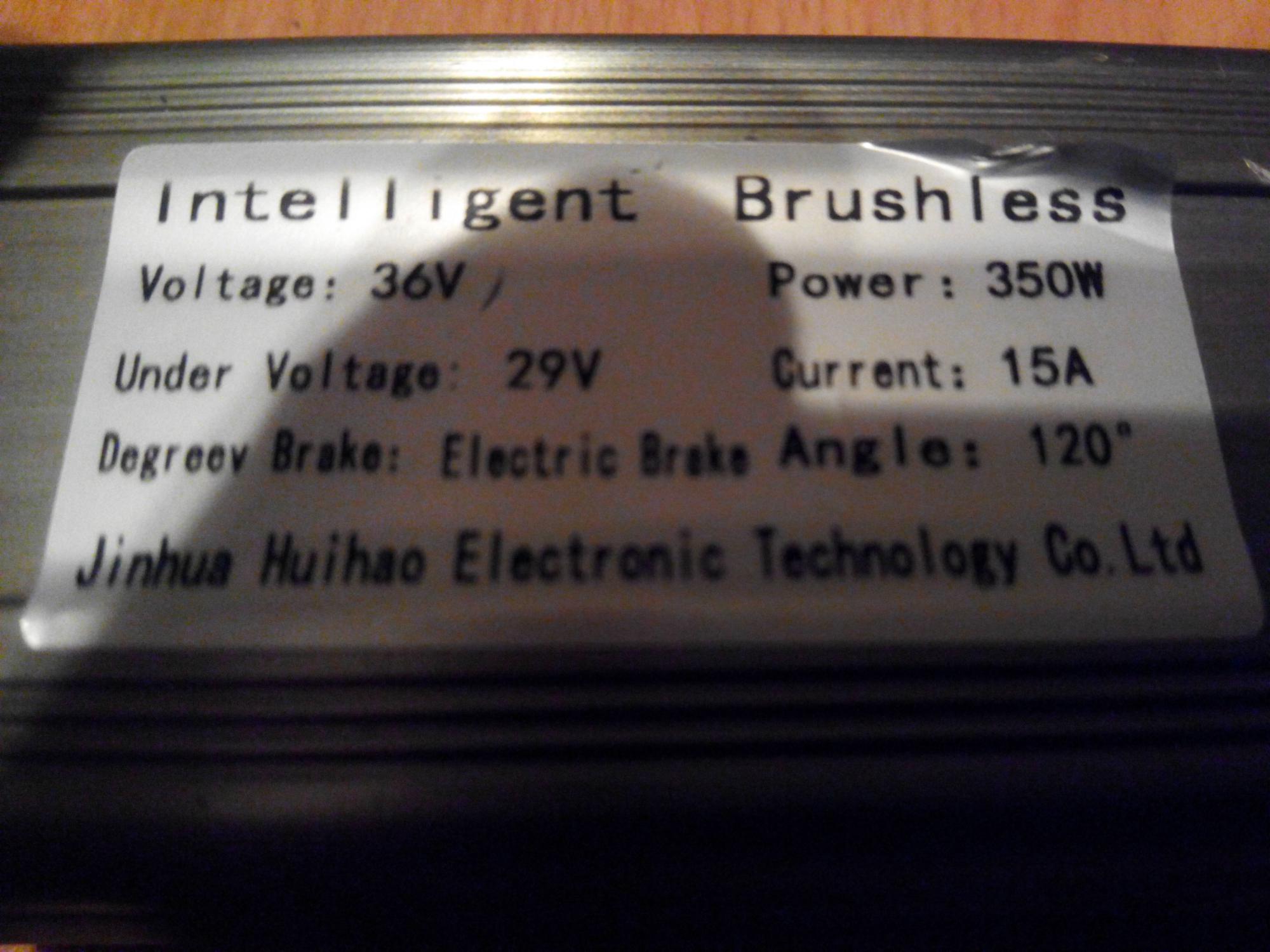

можете сделать фото этикеток обоих контроллеров?
trot
#1279
Цитата: inwin от 06 Март 2019 в 11:48можете сделать фото этикеток обоих контроллеров?
Прошивки контроллеров точно разные так как задний стоп сигнал работает по разному у первого при езде горит постоянно и при торможении моргает у второго с точностью наоборот.

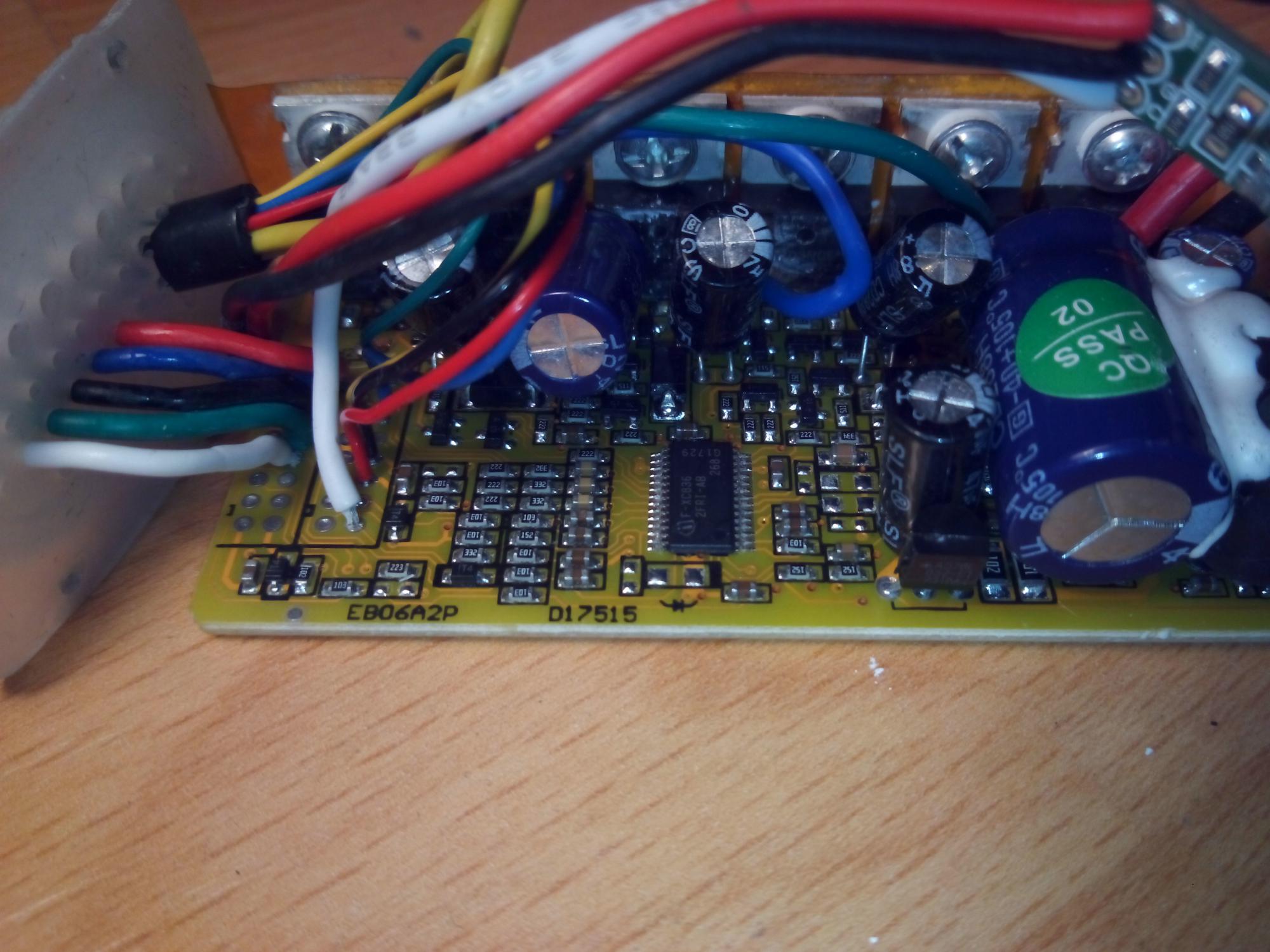

Фото этикетки второго и его потроха
inwin
[user]trot[/user], судя по этикетке контроллеры разные.
у етау тоже такая ситуация, старые контроллеры не подходят к новым самокатам.

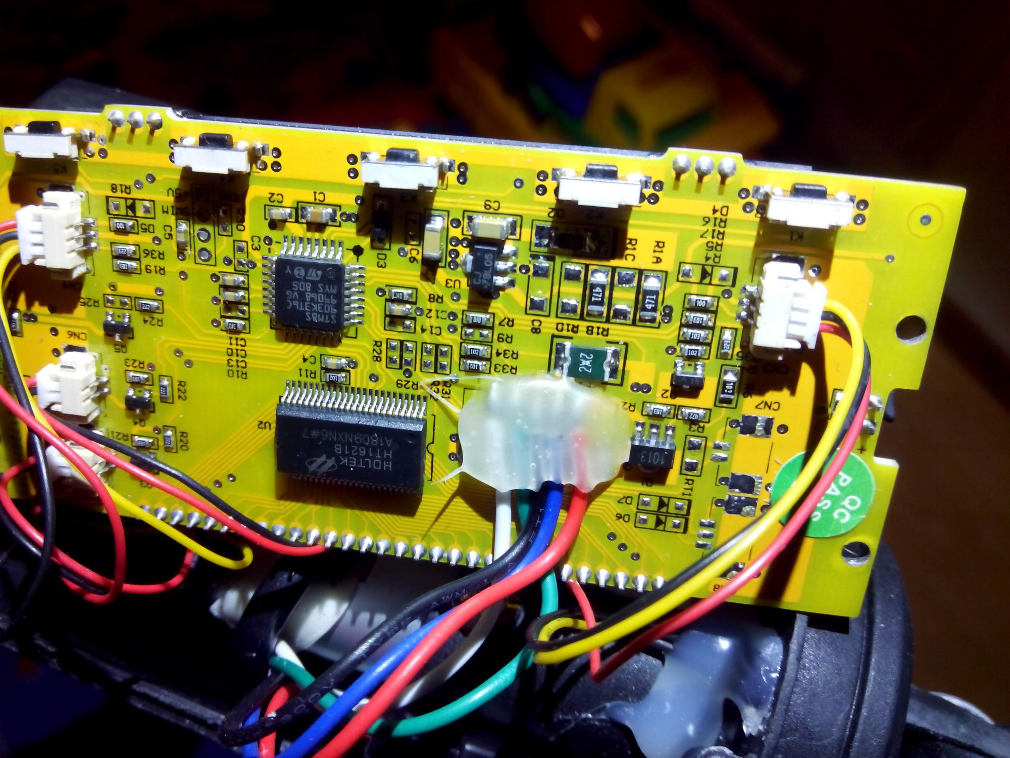

trot
Цитата: inetchik от 06 Март 2019 в 23:18Как бы дисплеи увидеть со стороны деталек ?
Тот что со вторым контроллером

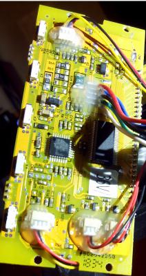

inetchik
[user]trot[/user], камни одинаковые.
На плате есть надписи:
Вот такого ракурса фотку бы.
SF8. B1-Р600 с ЛЖФ15S-19.5АЧ.
Мы на карте.BR, Dmitry.

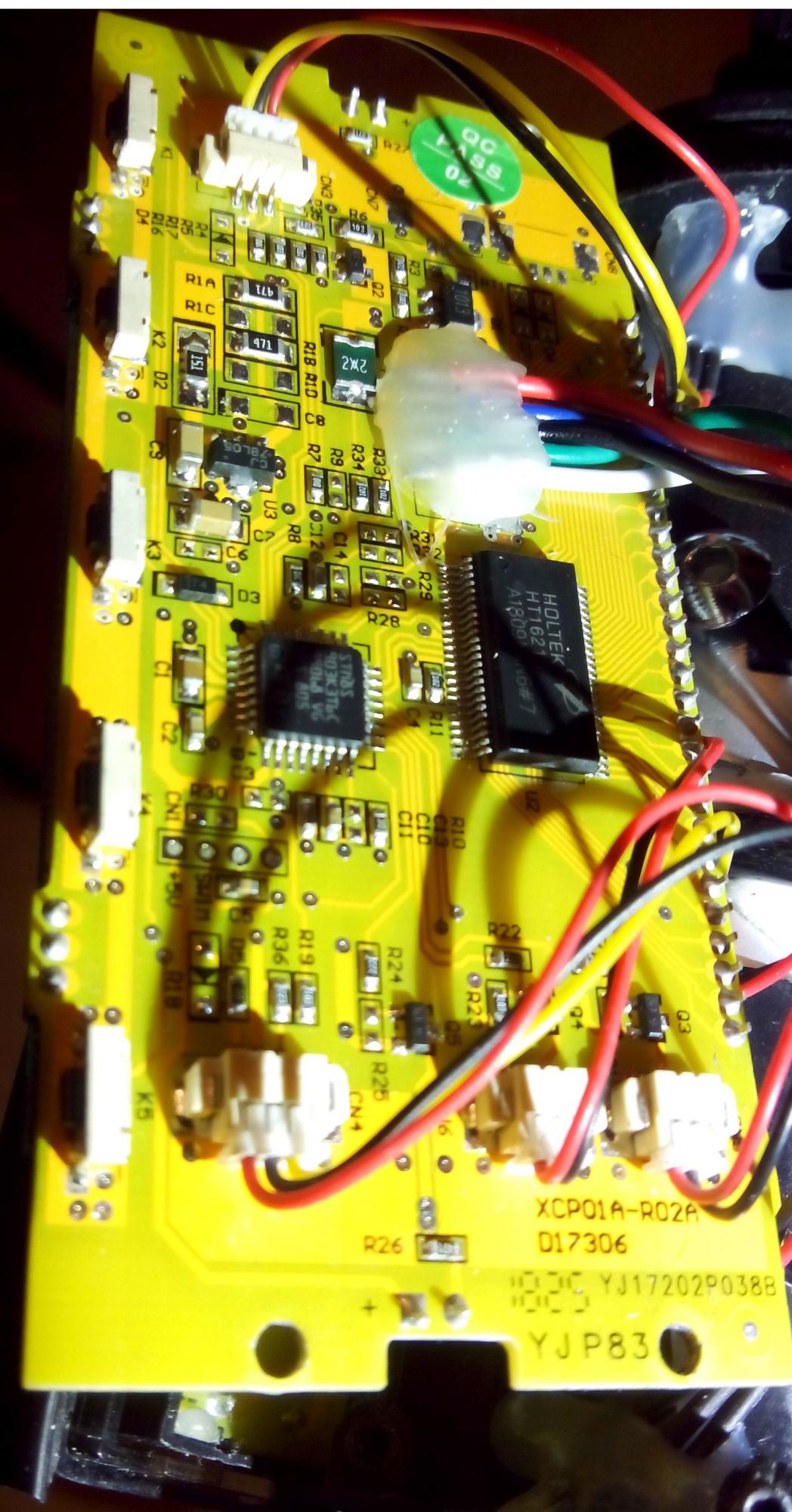

trot
#1295
Цитата: inetchik от 07 Март 2019 в 00:07Вот такого ракурса фотку бы.
Первый контроллер
Второй
