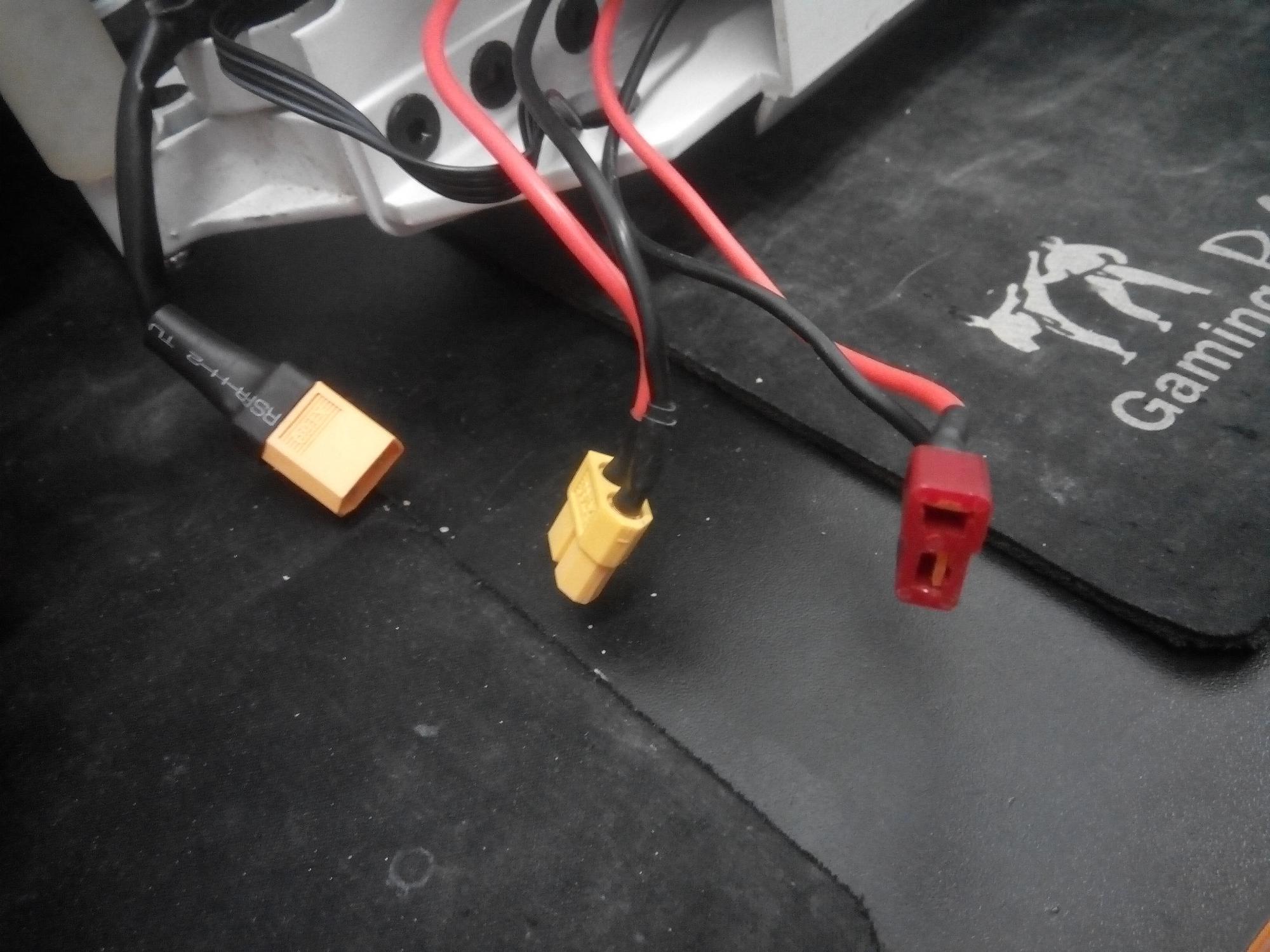

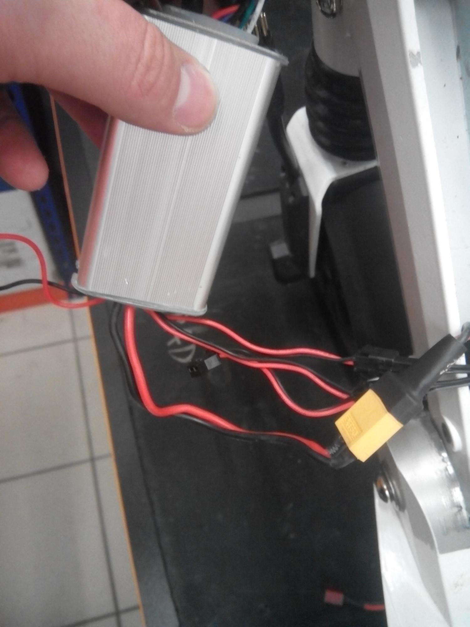

Добрый вечер господа знатоки! Начитался я в этой теме про Кугу и как ни кстати, мне попался один такой зверь. С его эксплуатацией возникли кое-какие траблы, а именно - не заряжается аккум. Зарядку проверил - рабочая. Аккум разрядился до 31,2В(боюсь как бы не помер), на дисплее по амперажу 00 А. Внимание, вопрос: что в черном ящике что это может быть? Контроллер?
З.ы. Фоты прилагаю. И кстати, на аккуме торчит провод с Т-образным коннектором, который ни к чему не подключен(хотя обычно такой провод именно на зарядку идет). :bn:

Цитата: Fixik от 27 Март 2019 в 18:18Т-образным коннектором,
т-образный это если пихать этот аккум в Е-Твов, там вроде такой разъем, китайцы так универсальности прибавили)))
просто проверь зарядное гнездо, оно могло развалится... или проводок от него оторвался тоненький что идет в контроллер...

[user]DeviDBleYn[/user], не очень понятно почему вы решили, что контроллер это батарея ))))))
Neznajka
Цитата: DeviDBleYn от 27 Март 2019 в 18:42НО что это за АКУМ такой ? у меня пауер банк из 4 акб ито больше? ВТФ ?
ну народ!!! ну вы смяшные.... 4 батарейки... бугага... контроллер это в серебристой коробочке который на нем 14а рабочий ток указан!! там же не Ач написано! дивлюсь я с вас.... акб в деке засунута же...

[user]Neznajka[/user], Пайка там конечно хрень полная, но контакт есть...
Добавлено 27 Март 2019 в 18:49
[user]DeviDBleYn[/user], Да вроде аккум как аккум. 300х100 мм +/-
Не суди, да не судим будешь. Не буди, дабуди дабудай.
Neznajka
Цитата: Fixik от 27 Март 2019 в 18:47Пайка там конечно хрень полная, но контакт есть...
гнездо проверяй, может подгорели контакты/окислились. потому как в куге зарядник заряжает акб независимо вообще от наличия дисплея и контроллера- там тупо проводки параллельно запаяны от гнезда зарядки к разьёму хт30 к акб (желтенькая фишка)... значит где то нет контакта...

Добрался я до дому, начал пытаться реанимировать свой самокат. В первую очередь попытался пойти по "простому" пути, воткнуть его в зарядку и подождать. Итог следующий: через 10 минут зарядки (все это время индикатор на зарядке горел зеленым) я попытался его включить и он включился, показав 41,9 вольта. Когда я выдернул зарядку, батарейка тут же просела до 40,9 вольта (не опечатка, просадка - 1,0 вольт). При попытке нажать на курок газа навесу он буквально доли секунды пытался начать крутить колесо, сделав им пару оборотов, и потух опять. Сейчас буду разбирать и вынимать батарею. Продлжаю трансляцию OnLine по мере работы)
inwin
[user]DarkLight[/user], бмс дурит по ходу.
ошибки есть в правом верхнем углу?
Neznajka
Цитата: DarkLight от 27 Март 2019 в 19:17Итог следующий: через 10 минут зарядки (все это время индикатор на зарядке горел зеленым) я попытался его включить и он включился, показав 41,9 вольта. Когда я выдернул зарядку, батарейка тут же просела до 40,9 вольта (не опечатка, просадка - 1,0 вольт). При попытке нажать на курок газа навесу он буквально доли секунды пытался начать крутить колесо
понятно, просто у вас самокат питался в это время не от акб, а от зарядника, поэтому включался... а батарея как была отключена...
