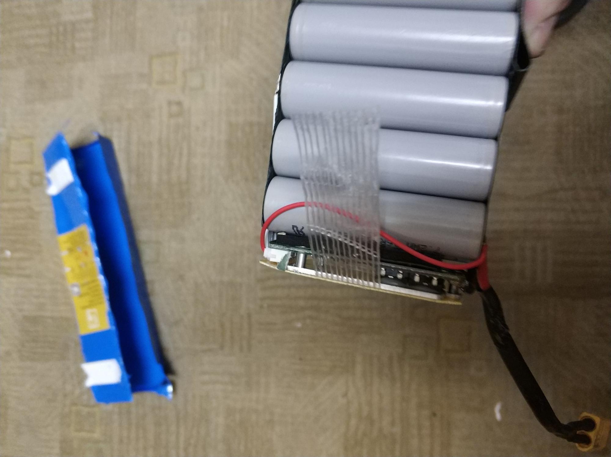

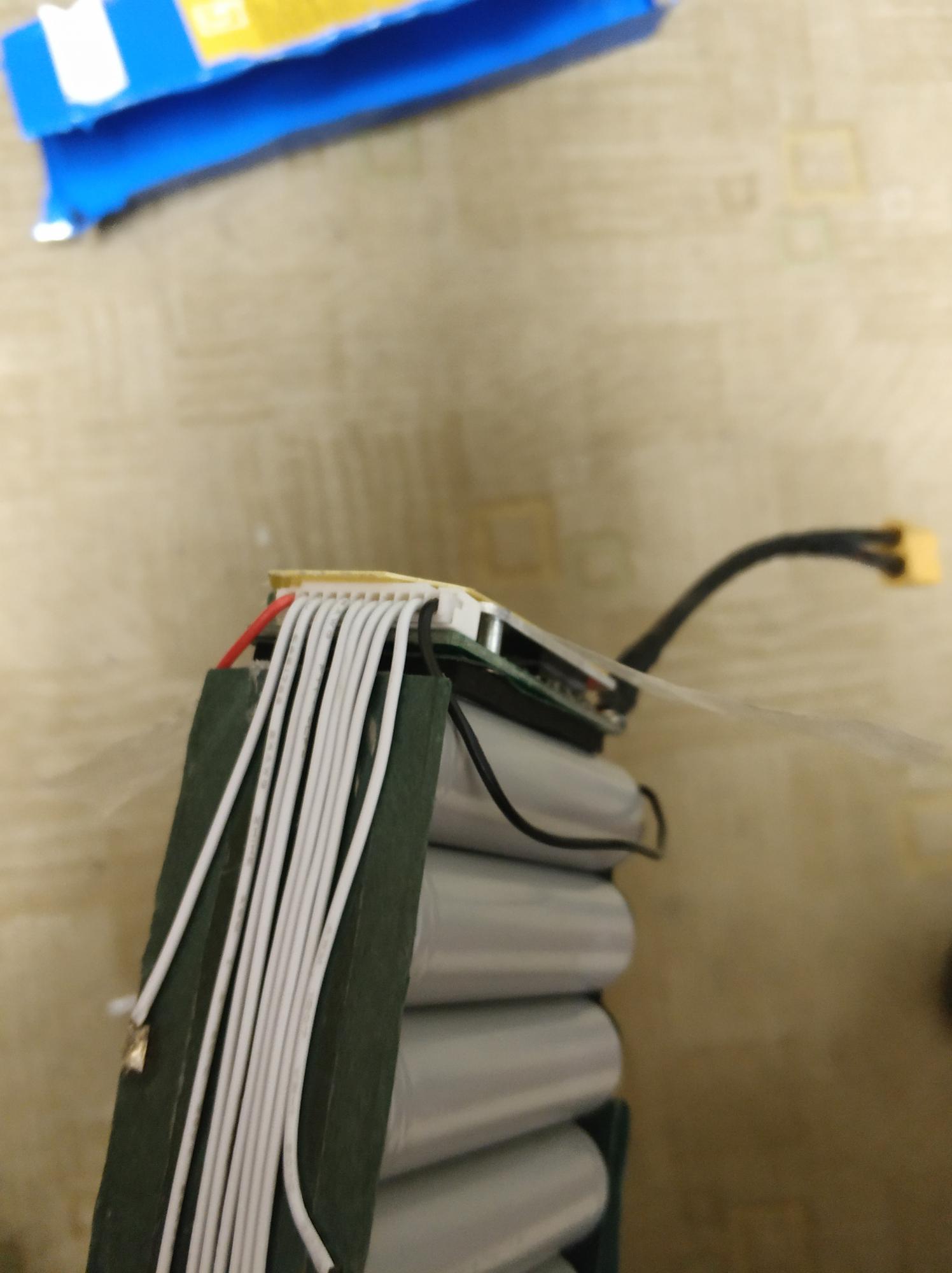

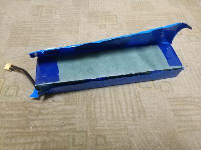

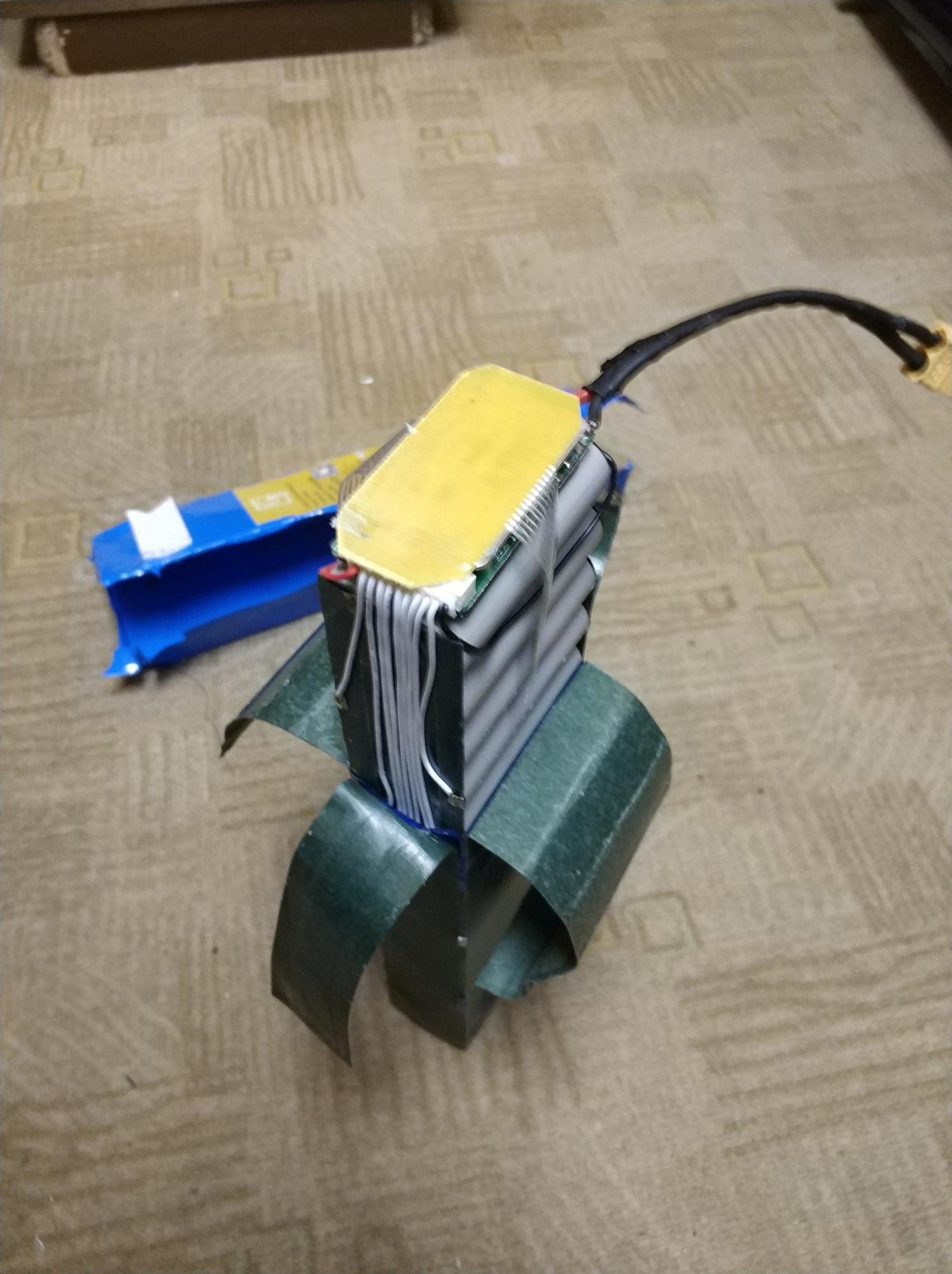

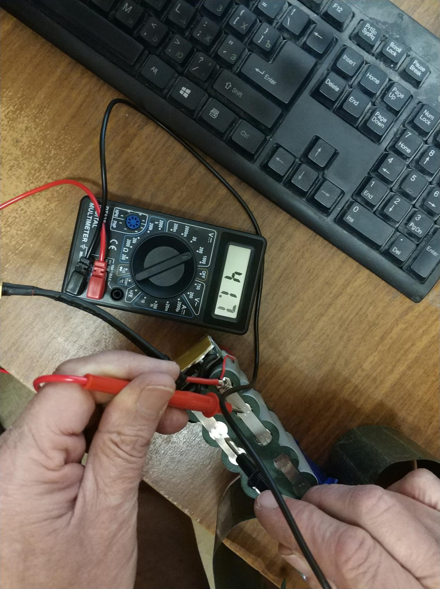

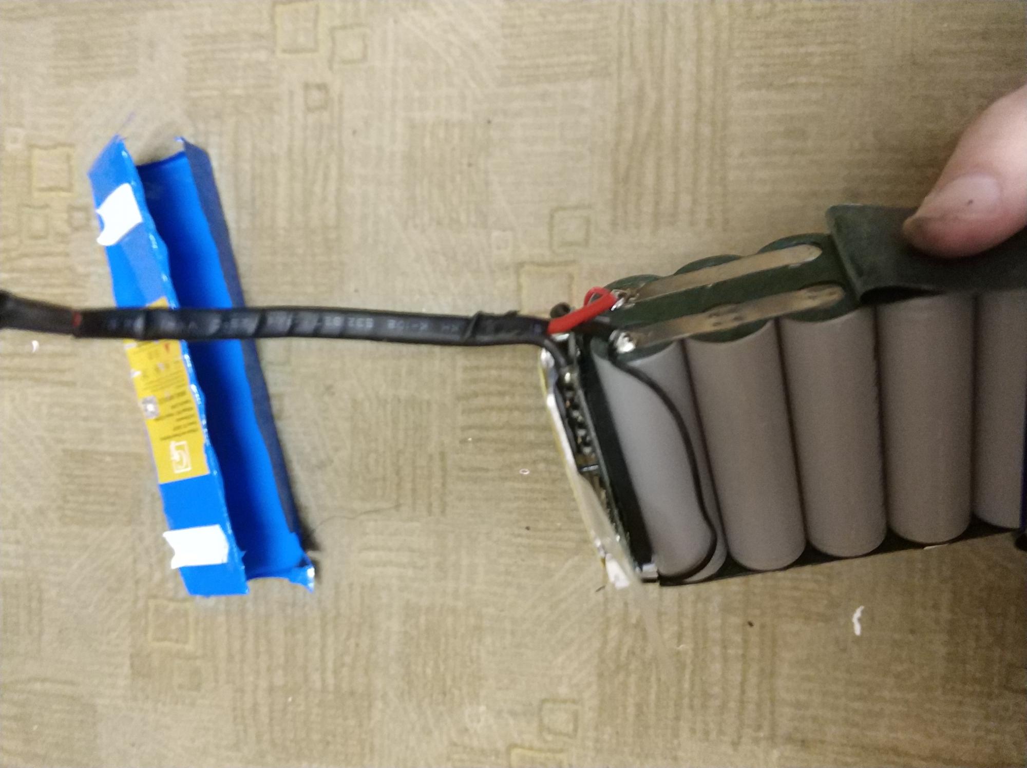

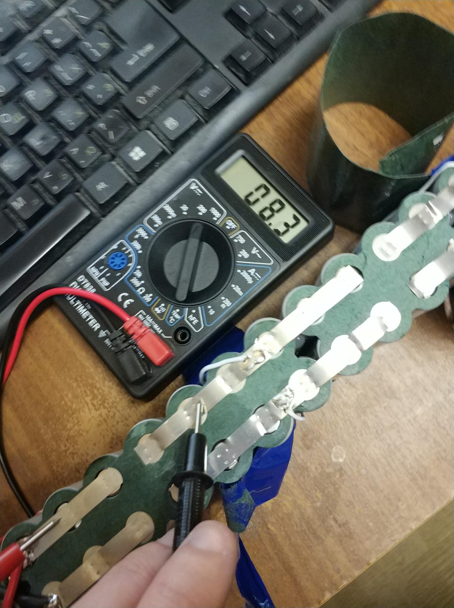

Итак, батарея частично освобождена от упаковочных материалов и теперь выглядит следующим образом:
Если честно, я ожидал, что батки - отдельно, а БМС - отдельно и крепится ко всей связке. Но здесь набор белых проводков, которые идут каждая к своей спайке из 6 банок. Помимо этого присутствуют основные (толстые) провода + и -, и неосновные, идущие на БМС, тонкие + и -. Есть какие-нибудь предложения, как можно более-менее правильно закоротить основные провода на саму АКБ мимо БМС? Можно ли полностью выдрать БМС со всеми проводами и питать надежды, что АКБ заработает, если я просто прицеплю толстые провода к крайней банке?
Либо - можно ли проверить каждую банку отдельно, не вытаскивая ее из всей связки, или это это нужно полностью распаять всю связку и мерять каждую банку лампочкой отдельно?

пока просто закоротите несильно толстым кусочком разрыв черного провода и пробуйте кататься завтра, все станет ясно... ничего пока не отрывайте. это ничего не даст.

[user]DarkLight[/user], каждое свое действие спрашивайте.
ничего выдирать не нужно, все прекрасно проверяется мультиметром.
как проверить каждую ячейку вы понимаете?
сфотографируйте элементы где надписи.
возьмите зубочистку и аккуратно, не сильно пройдитесь по ленте и убедитесь, что лента хорошо приварена ко всем элементам.

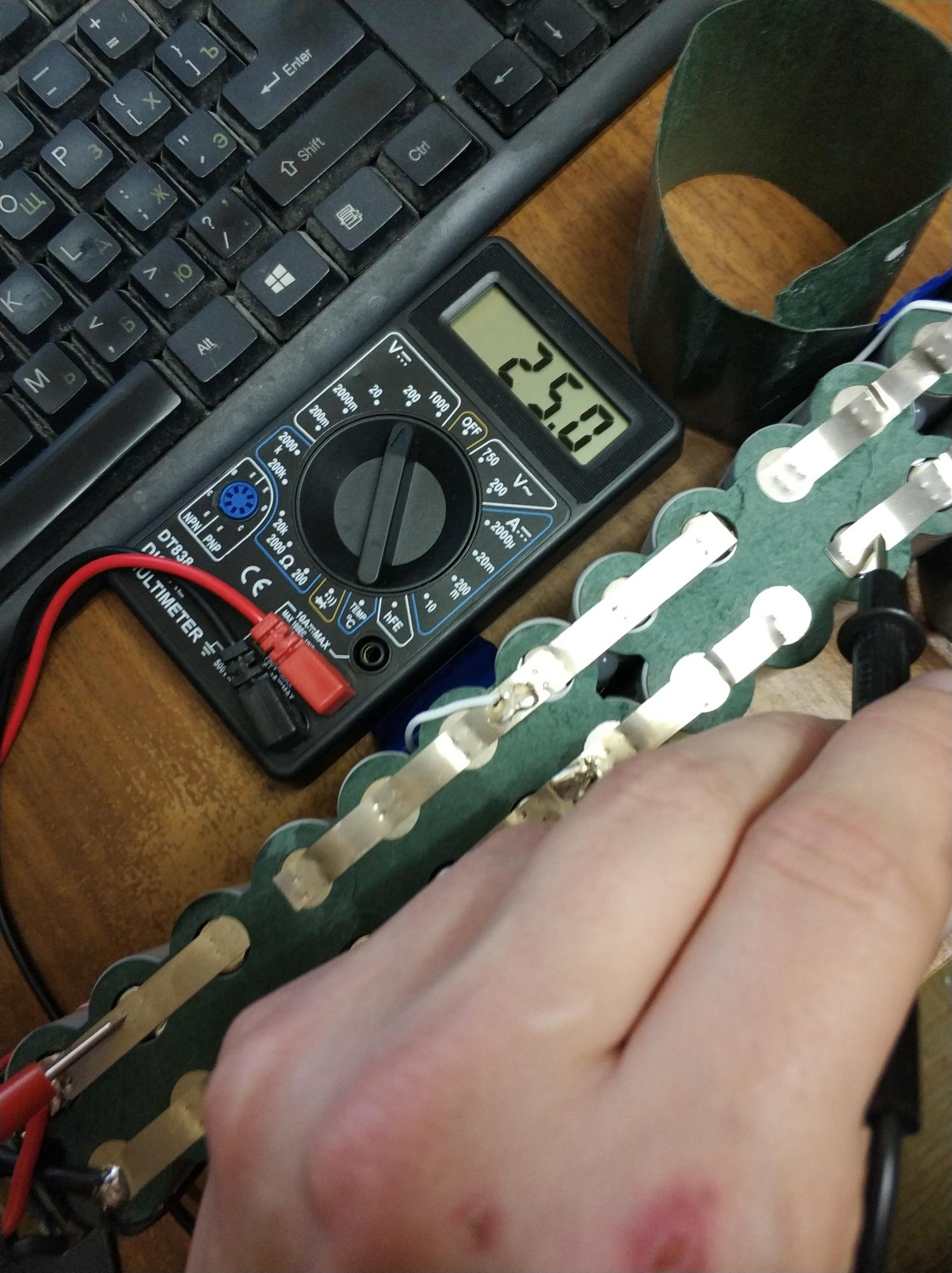

DarkLight

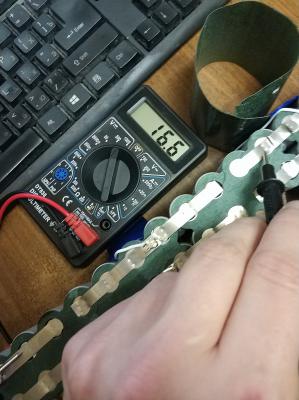

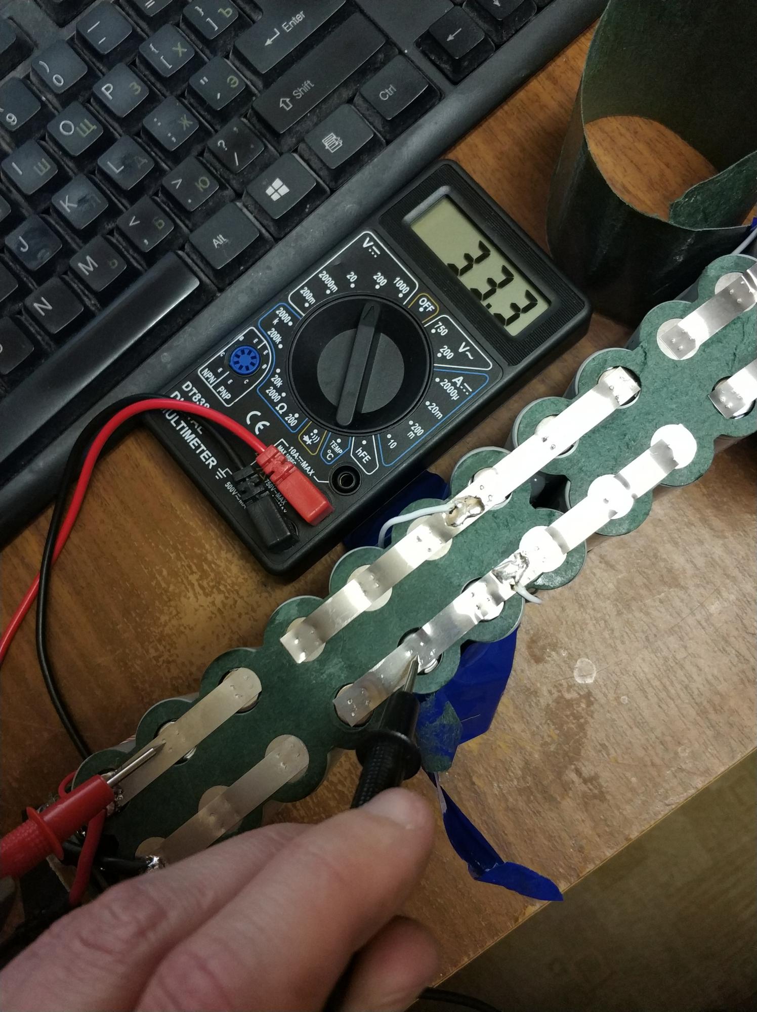

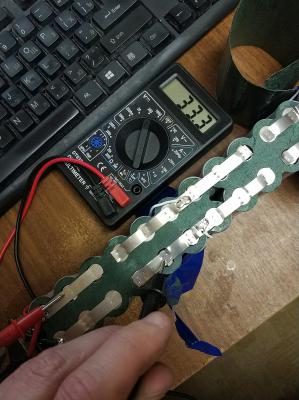

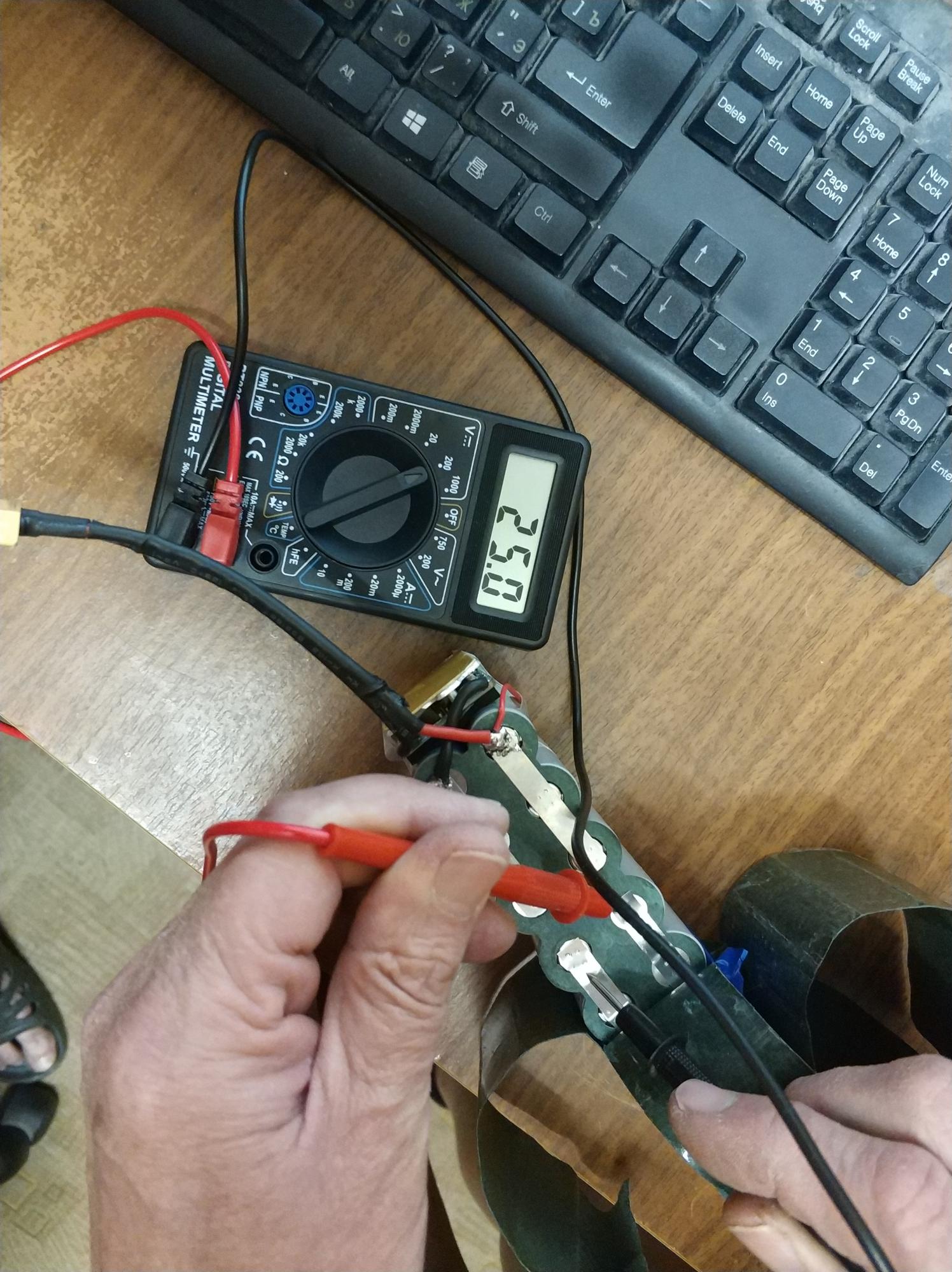

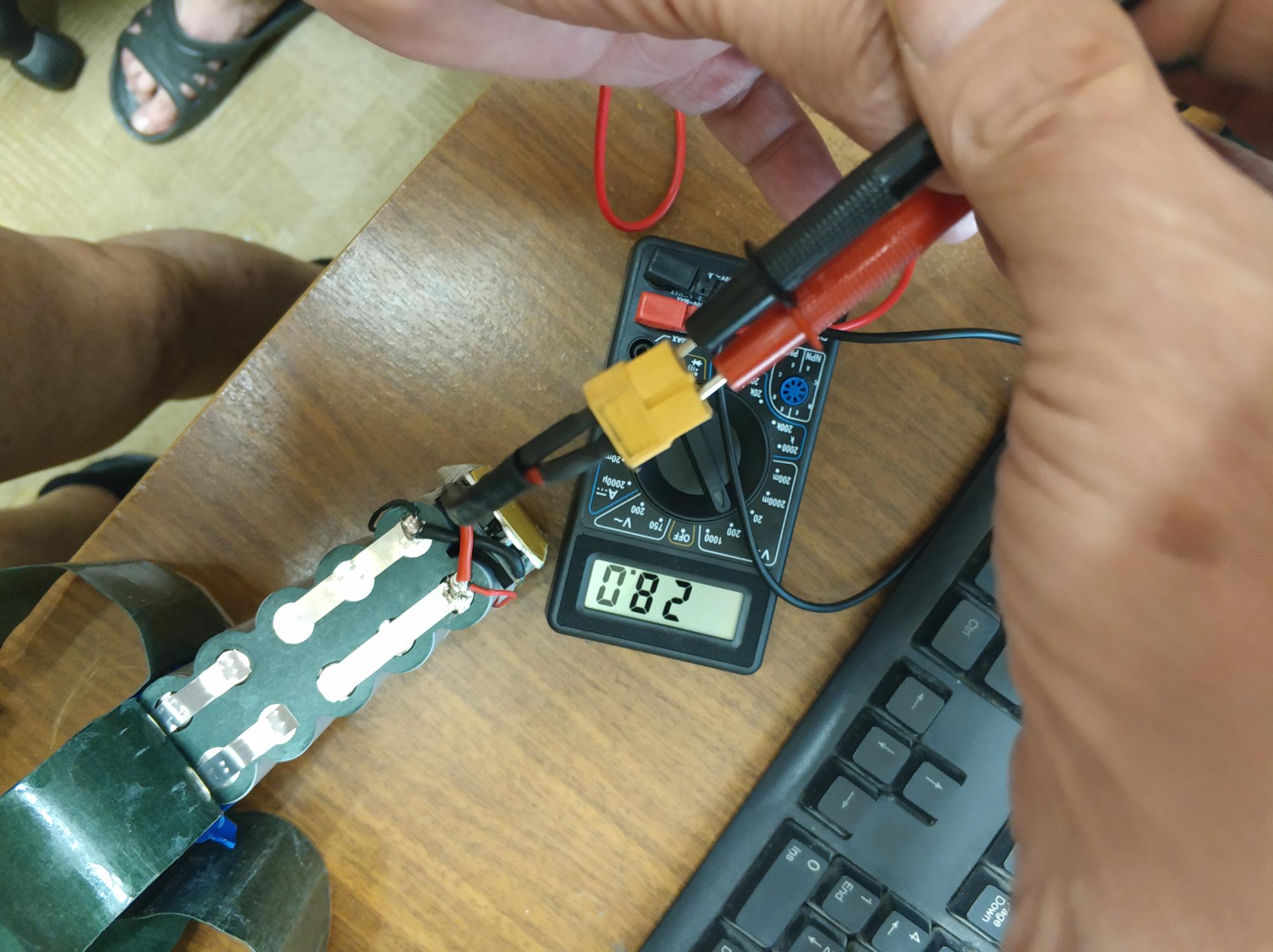

Осуществил проверку следующим образом: Подключил мультиметр к выходу из БМС, потом к спайке, соединяющей БМС с батареей, потом к следующей (второй от БМС) секции батареи. Показания мультиметра следующие: 28 вольт на выходе из БМС, 42 вольта на выходе из батареи целиком, 25 вольт на выходе из второй секции батареи. Если я правильно понимаю, что банки соединены по 6 штук и надо прикладывать мультиметр к металлическим полоскам, соединяющим пачки по 6 банок

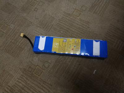

Добавлено 27 Март 2019 в 21:42

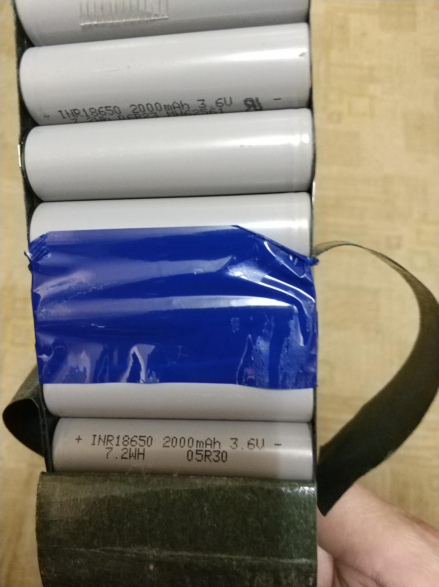

Надпись на батке. Что примечательно - подавляющее большинство банок "упаковано" надписями внутри батки.
Neznajka
Цитата: DarkLight от 27 Март 2019 в 21:4042 вольта на выходе из батареи целиком
42в норм! не меряйте остальное, все там 99,9% в порядке, делайте перемычку и всё! кататься))

Цитата: DarkLight от 27 Март 2019 в 21:40Надпись на батке.
ну вот, 6аЧ у вас батарея- стандартный размерчик)))

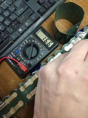

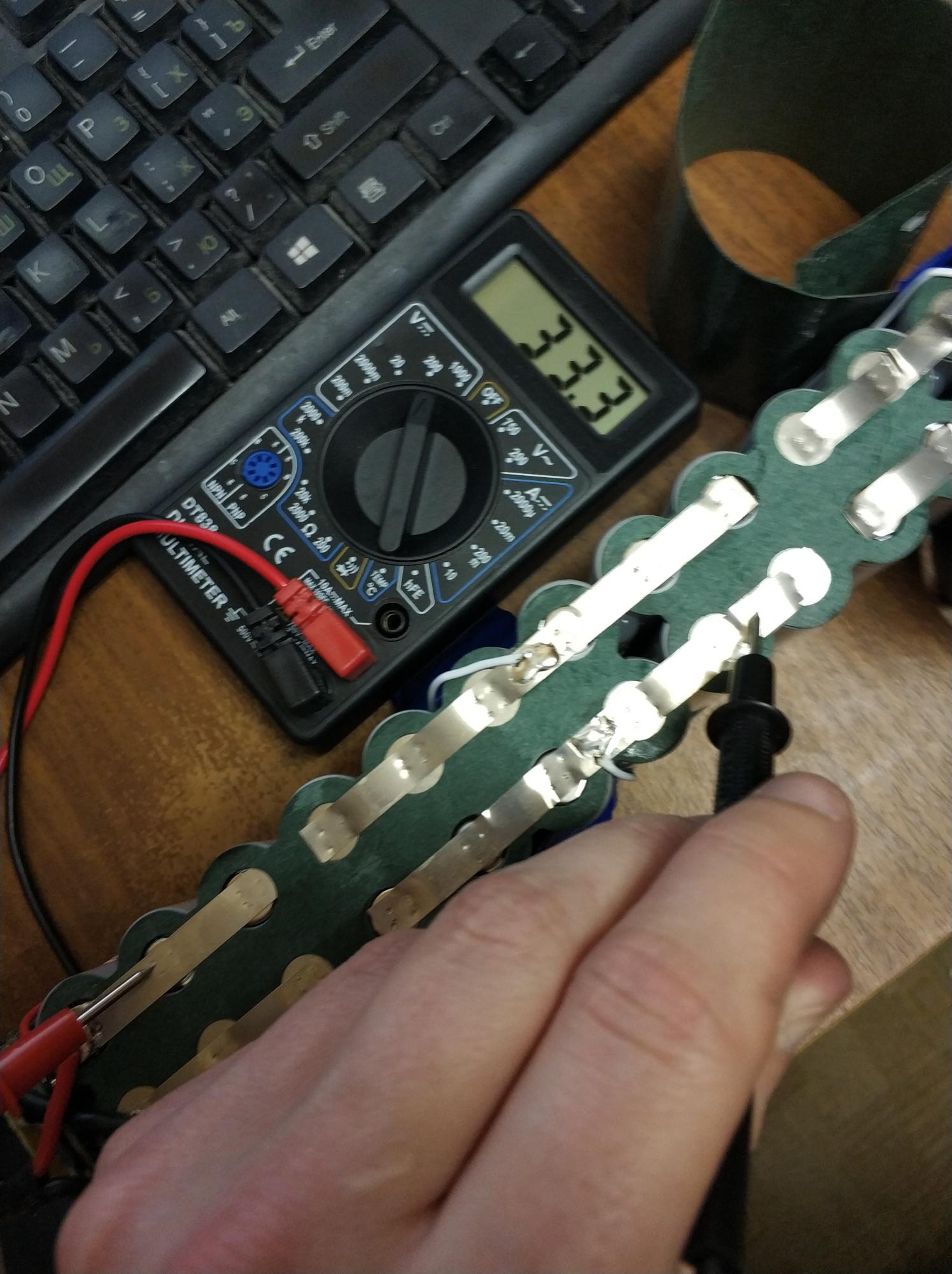

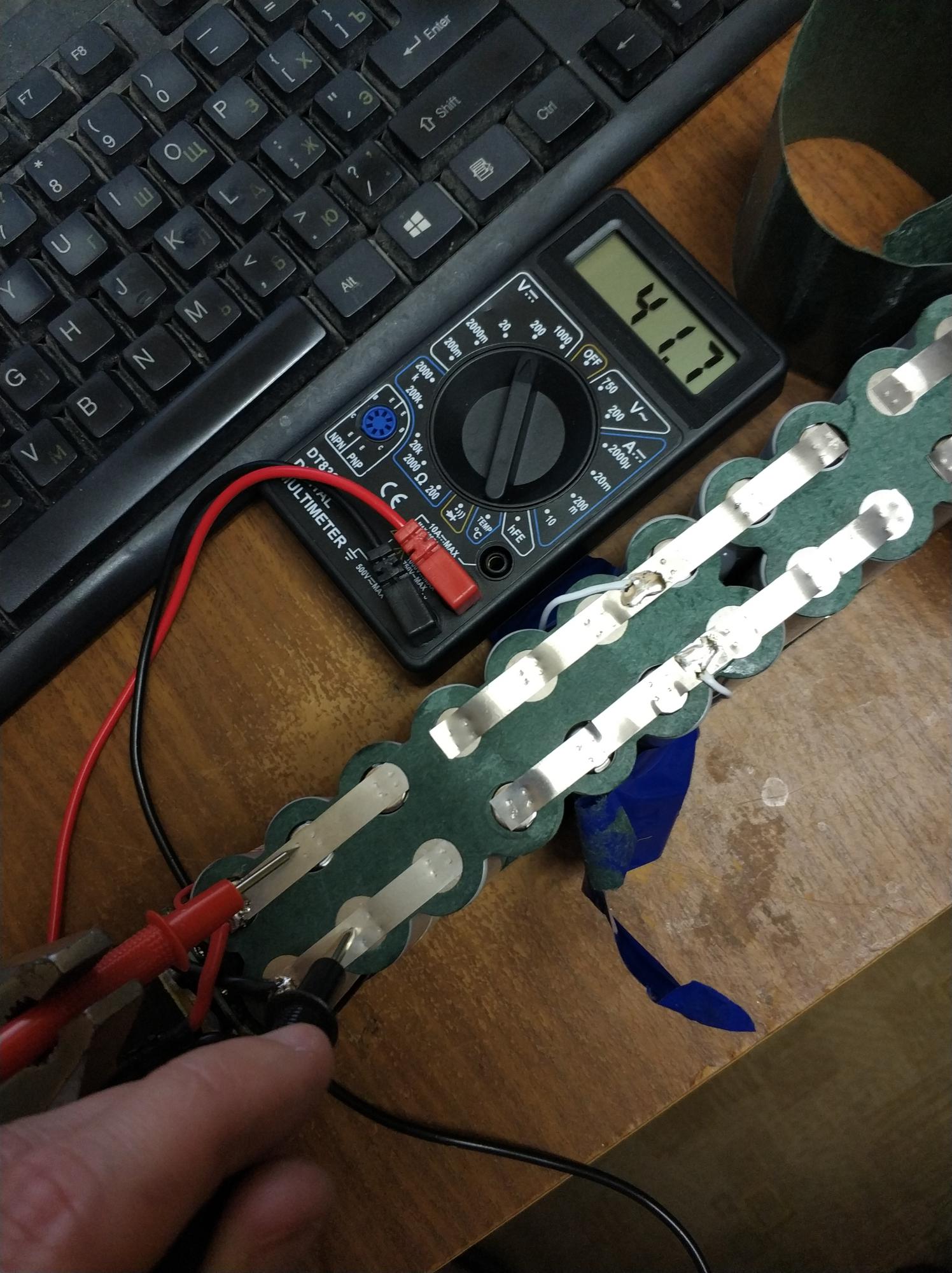

DarkLight

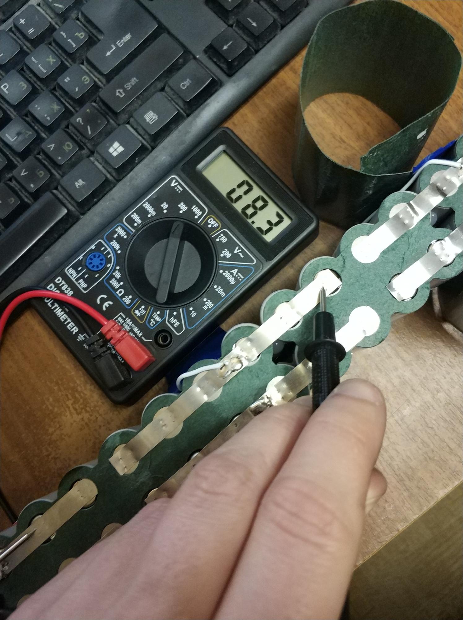

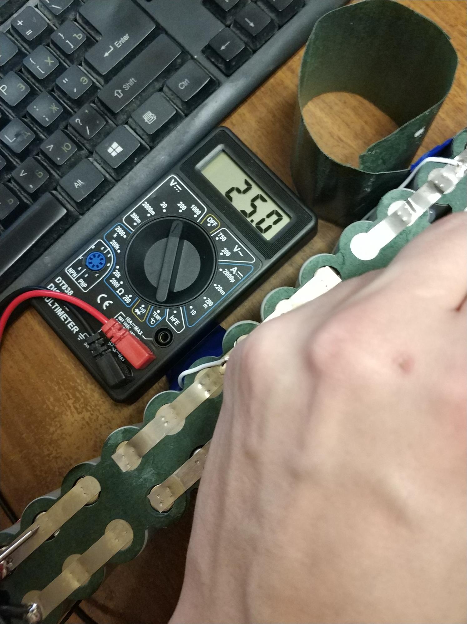

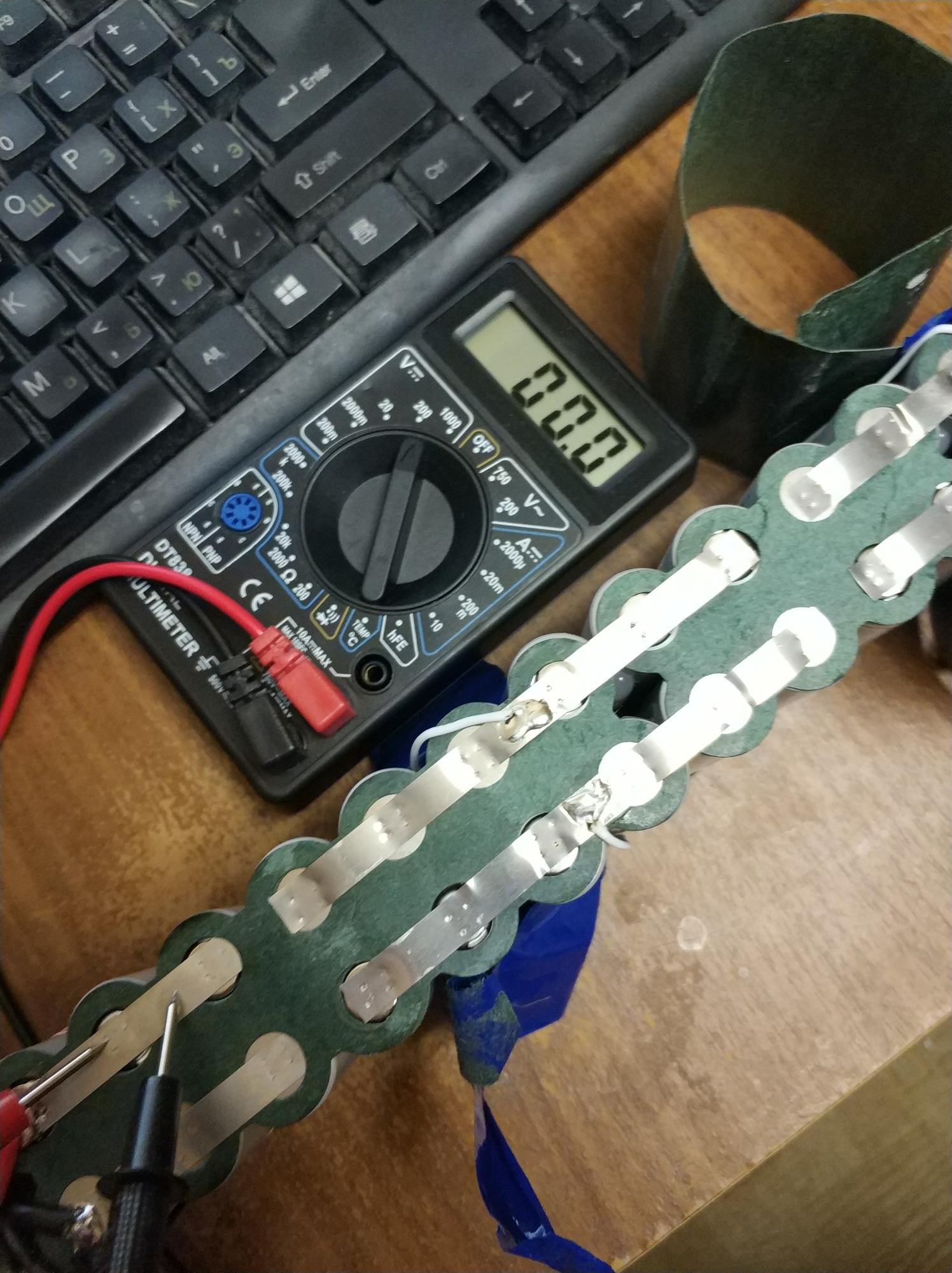

Проверил напряжение банок. "Плюс" мультиметра воткнут в "плюс" крайней банки, "ноль" мультиметра в "ноль" крайней банки, отображаемое напряжение - 41,7. По мере перетыкивания "минуса" мультиметра по банкам напряжение на каждой шестерке банок падает на 8,3 вольта. Вероятно, все банки в порядке?
Процессы замеров от 41,7 до 0,0 вольта. Снял малясь кривовато, но, я думаю, по показаниям мультиметра будет понятно, где в тот момент расположен "ноль" мультиметра.
Neznajka
Цитата: DarkLight от 27 Март 2019 в 22:11шестерке банок падает на 8,3 вольта.
ПРОСТО ВЫ ПРОМЕРЯЛИ ПО ДВЕ СЕКЦИИ СРАЗУ, А 8.3 ДЕЛИМ НА 2 И ПОЛУЧАЕМ КАК РАЗ ПО 4.15B .... что и заранее было ясно)))
Kugoo s2 7.8ah, Speedway mini4pro 15.6ah
DarkLight
Я замерял мультиметром вольтаж с одной стороны банок, с другой стороны банок есть отдельно торчащие из картона контакты, замеры на которых дают разницы друг от друга и от первой стороны как раз в районе 4,1 - 4,2 вольта, то есть вместо того, что бы замерять банки по 3 штуки и получать разницу в 4,1-4,2 вольта, я замерял банки по 6 штук и получал разницу по 8,3 вольта. В общем и целом, принципиальной разницы не вижу и на интуитивном методе могу предположить, что АКБ в полном порядке, все банки живые, никаких просадок и проблем в каждой из банок нет, и АКБ заряжен до предела. Проблема в БМС. Решение проблемы - закоротить "толстые" плюс и минус от батареи мимо БМС, что бы зарядка и разрядка шла в обход блока упавления батареей.

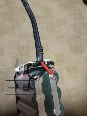

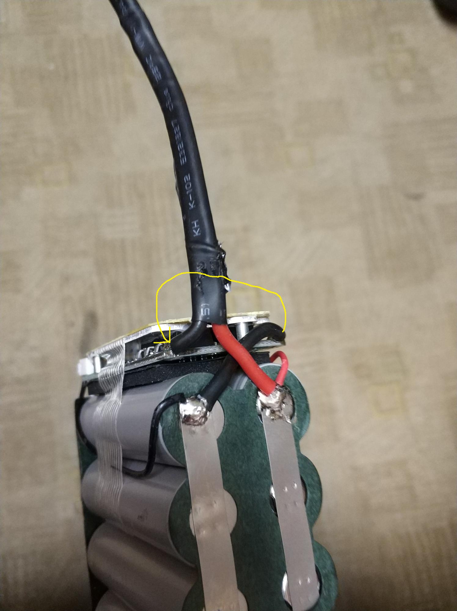

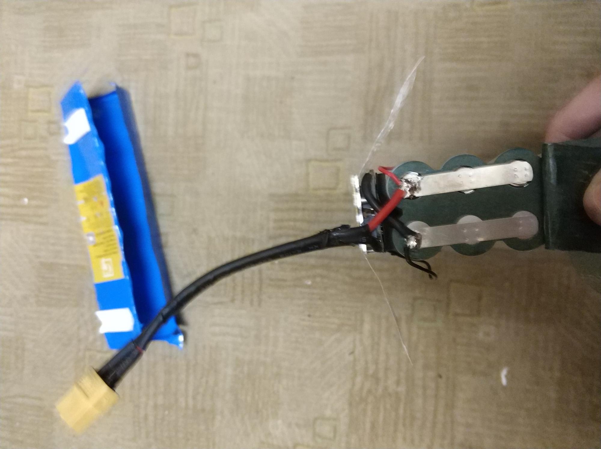

DarkLight
Итак, мои действия для воскрешения самоката - это отпаять 1 провод "ноль" от БМС и припаять напрямую в провод, идущий в штекер батареи, как указано на картинке, и после этого самокат:
1) Поедет!!!
2) Будет требовать аккуратности в обращении в том плане, что его будет крайне нежелательно "выкатывать в ноль" и заряжать ночью в отсутствие людей, зарядку нужно будет контролировать самостоятельно во избежание взрыва-пожара и прочей гадости.
Я все верно понимаю?
Neznajka
Цитата: DarkLight от 27 Март 2019 в 22:29это отпаять 1 провод "ноль" от БМС и припаять напрямую в провод, идущий в штекер батареи
нет, щас я вам нарисую уж тогда
