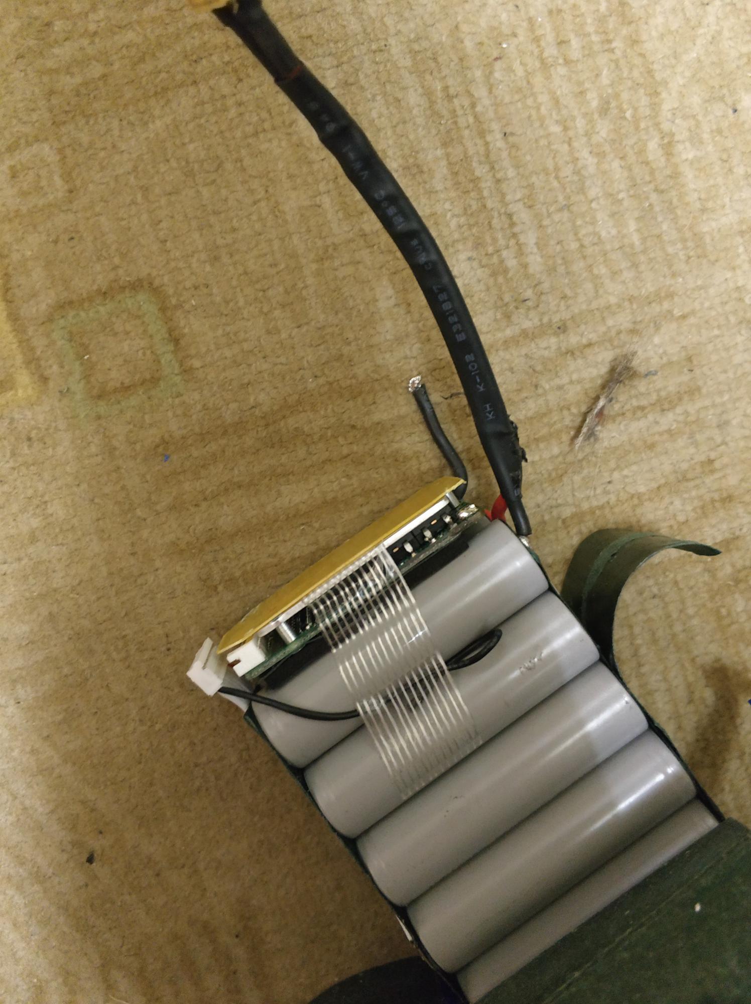

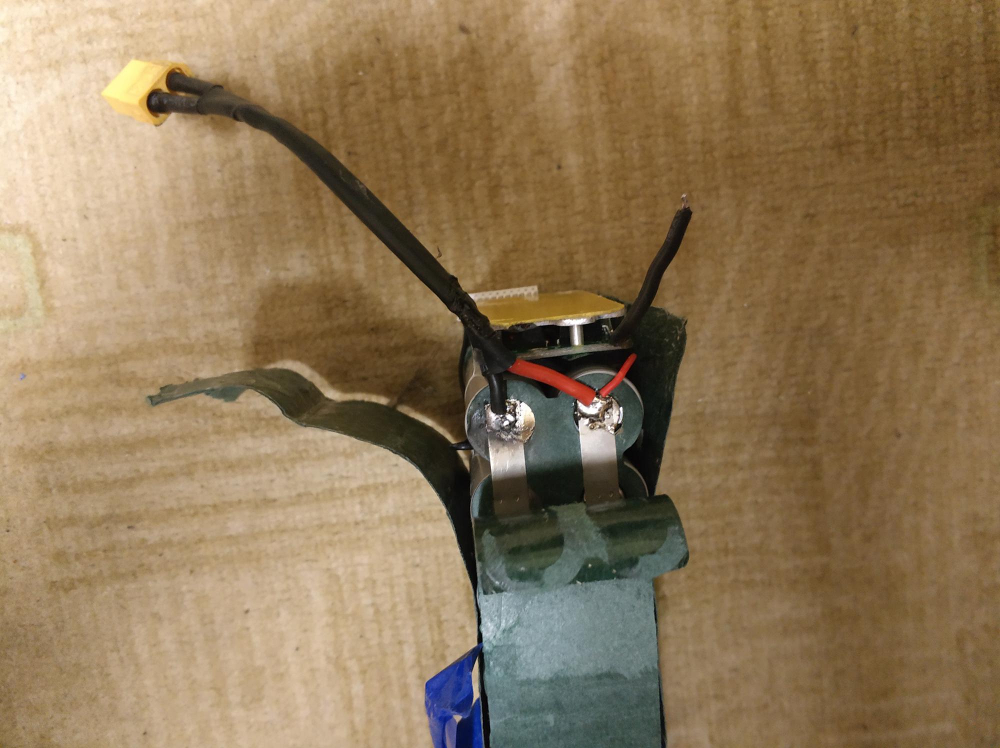

Про перемычку я понял, но зачем она нужна, если можно отпаять проводюльник от БМС и впаять его напрямую так же, как должна была бы быть впаяна перемычка? Просто будет отсутствовать провод, идущий от АКБ до БМС. Который и так не важен, потому что на него и так и эдак не будет идти питания. Или  наличие этого провода важно и его никак нельзя отпаивать от БМС?
Neznajka
да проще кусочек 2см тонкого проводка припаять, чем отпаивать силовые сосиски + я неуверен учавствует ли бмс эта в балансировке ьанок призарядке, поэтому- лучше лишнее не трогать! >:D

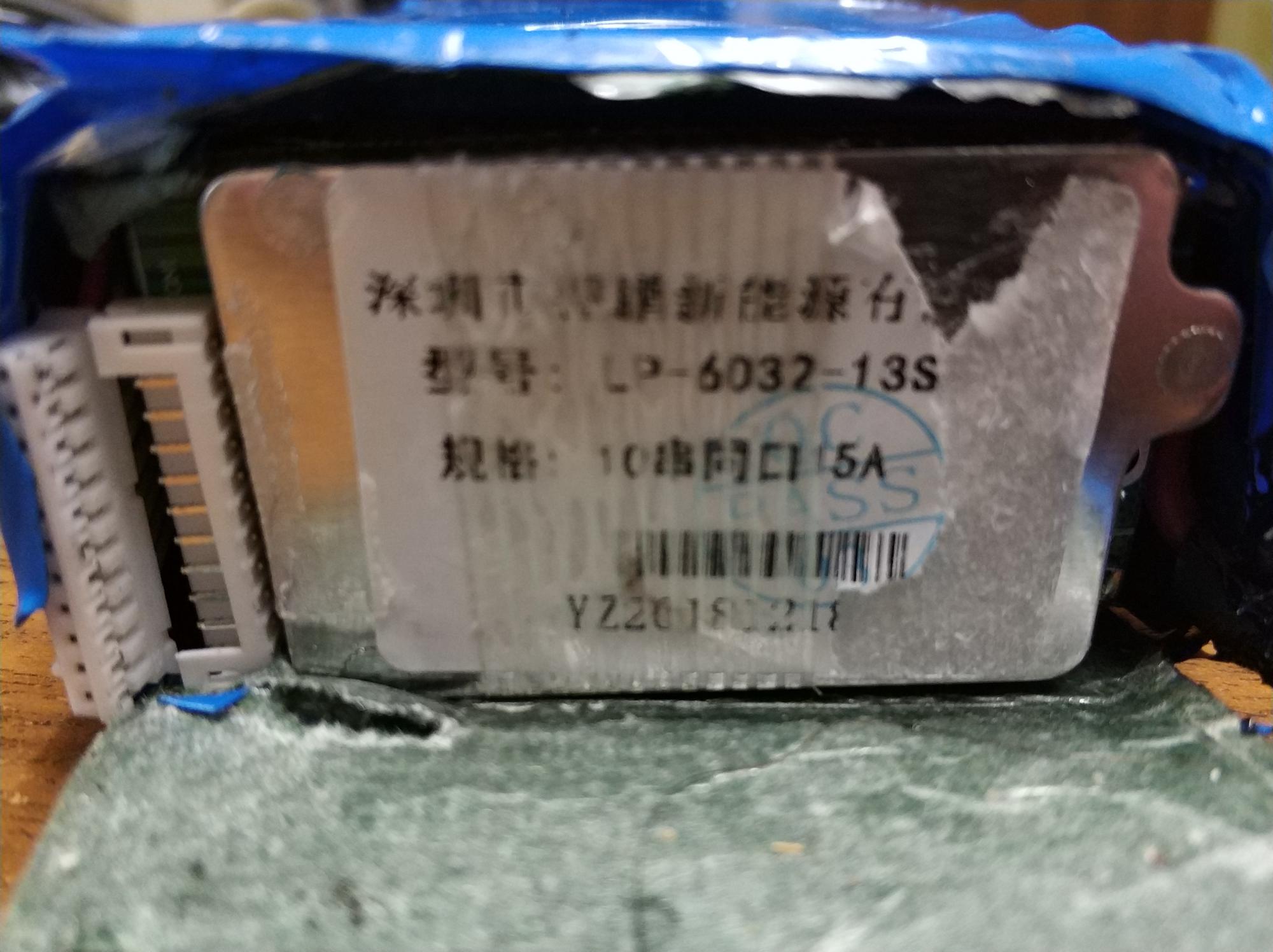

Цитата: DarkLight от 27 Март 2019 в 22:20Проблема в БМС. Решение проблемы - закоротить "толстые" плюс и минус от батареи мимо БМС, что бы зарядка и разрядка шла в обход блока упавления батареей.
Мда, все таки БМС... Решение катит как временное. Советую все таки внимательно посмотреть плату БМС на предмет сгоревших деталей, плохой пайки. Сфоткать ее, особенно маркировку и поискать замену. Литиевые аккумы штука капризная, а пожары и взрывы никому не нужны.

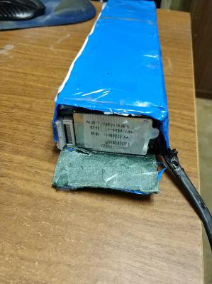

Итак, самокат собран.
Несмотря на рекомендации Незнайки, взял на себя смелость и все-таки не стал включать никаких "перемычек", а отпаял блок БМС от батареи, и припаял батарею накоротко прямо в провода, идущие к штекеру.
Вот, кстати, и сам косячный блок. Отрывать маркировочную табличку с целью установления, есть ли под ней сгоревшие или некачественные элементы, я не стал, на первый взгляд все выглядит вполне хорошим и добротным. Видимо, "косяк" все-таки где в каких-то "мозгах".

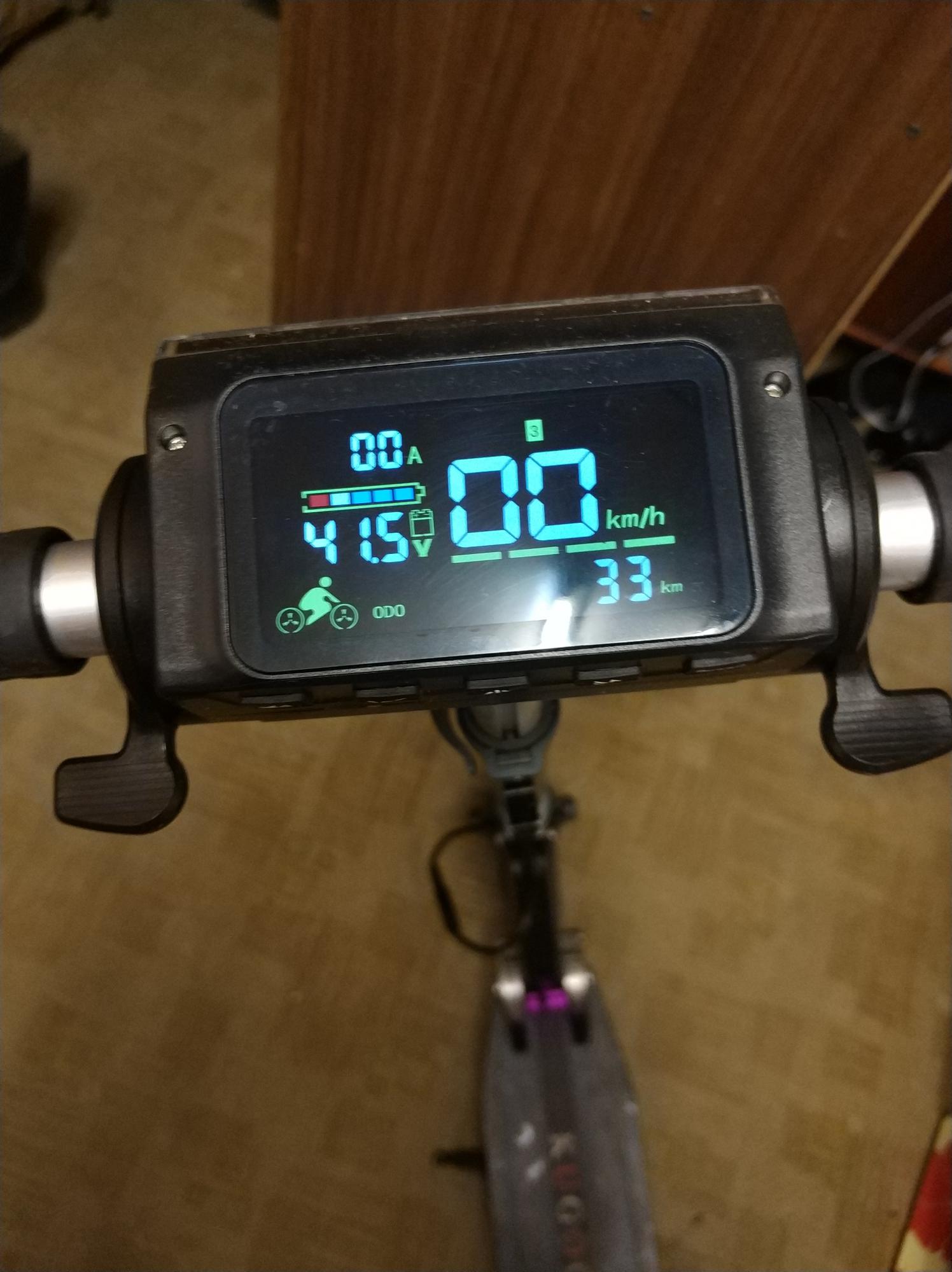

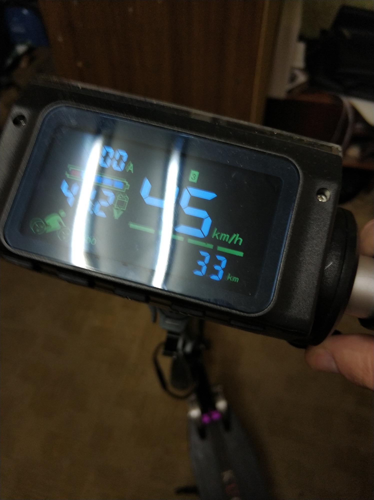

После сборки самокат включился и доблестно проехался по квартире. Увы, зафиксировать путешествие по изогнутому кракозяброй помещению возможности не было, но это и не так важно - даже под нагрузкой взрослого человека самокат двигается, не выключается. Прочие характеристики, измеряемые стоя или на весу, зафиксированы и находятся в рамках нормы.
Хочу еще раз поблагодарить всех участвовавших в ремонте, без ваших знаний и поддержки я не то, что не справился бы с ним, я бы за него даже не взялся. Спасибо! Отчет о ходовых испытаниях будет уже завтра.
