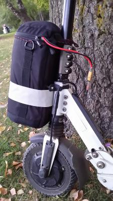

light2some
Цитата: Sonar от 30 Март 2019 в 15:39
Над колесом что-то установить не получится, так как самокат буду складывать.
Есть такой вариант:
inwin
[user]light2some[/user], во, отличный вариант.  и складывается и пакет можно повесить на крючок  ;-) удобно такое расположение? какая батарея? есть ли штатная?
light2some
#1807
Удобство на 5! Батка 50 ячеек 10S5P, штатной нет. Сумка для фотообъектива LowePro 11x26 см.
inwin
#1808
[user]light2some[/user], емкость, элементы, максимальный пробег на одной зарядке? напряжение стандартное 36в?
что за хомут на рулевой 4-х болтовый?
пайка или сварка? сами делали? скрлько сезонов прошла?
расскажите, что за хомуты? где покупались, какой размер, как крепили к трубе сумку, какой вес аккумулятора?
light2some
Батка не новая, приобретена на барахолке. Остаточная емкость ~10 АЧ. Подключена параллельно штатной, можно выровнять напряжение и ехать с двумя батареями. Элементы старые Samsung.
Хомут для трюкового самоката, расточил до 33 мм.
