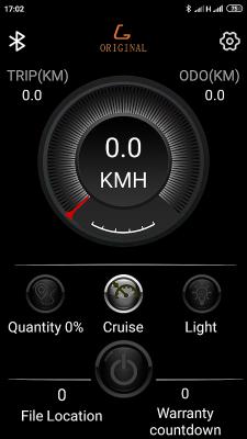

Насчёт круиза - при наличии модуля BT он отключается через приложение, я не в курсе что значит S3 MLD.
