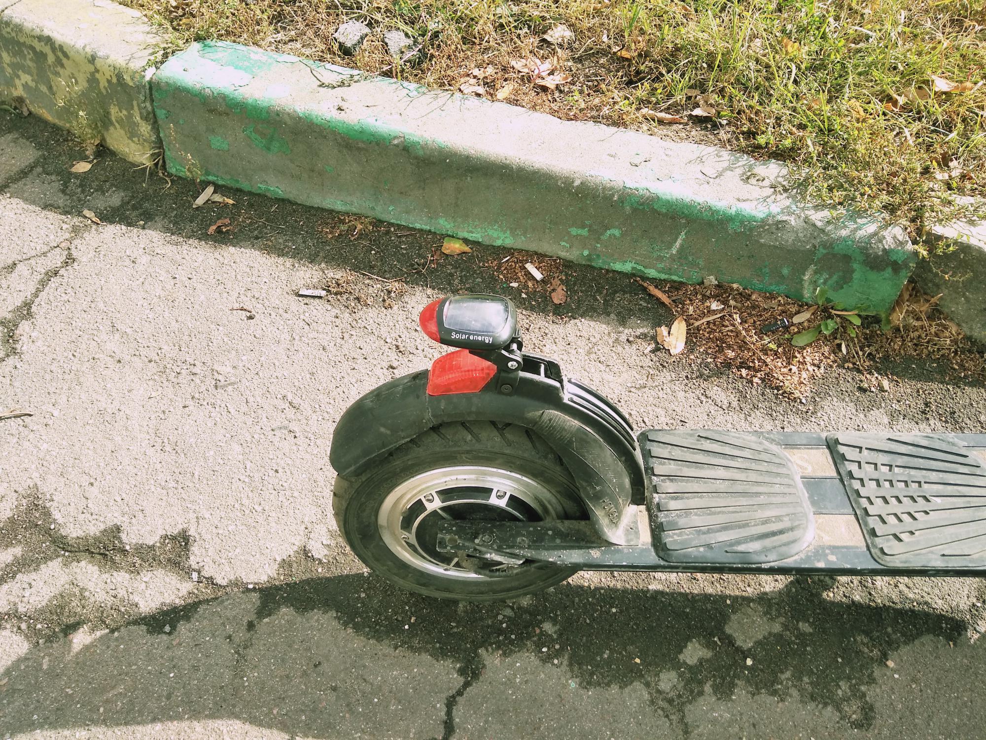

KVN73
Перестал гореть задний фонарь  :bn: Думал провода... нет, контакт есть, даже разобрал - на плату с диодом сигнал приходит. В гусе щелкает. Вот только сколько должно быть? при нажатии на тормоз мультиметр показывает что-то типа 2,25 - это нормально? Значит диод сгорел? На что можно заменить?
usup
да любой светик пойдет

dv_com
Цитата: KVN73 от 23 Сен. 2019 в 11:17при нажатии на тормоз мультиметр показывает что-то типа 2,25 - это нормально?
У меня приходит полное напряжение батареи, а контроллер коммутирует минус.

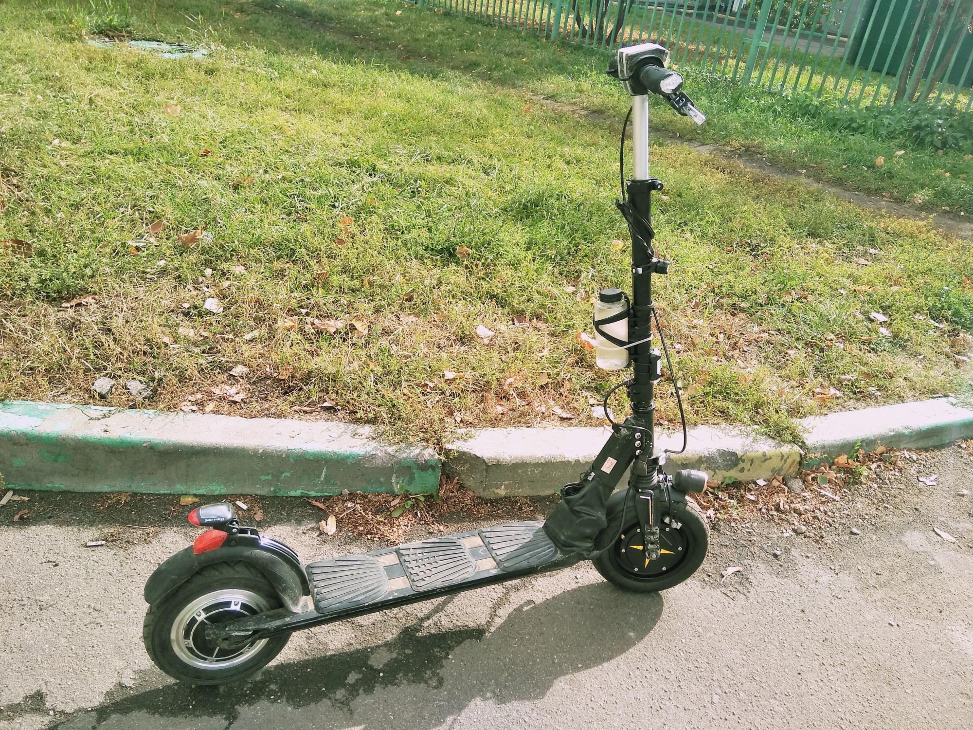

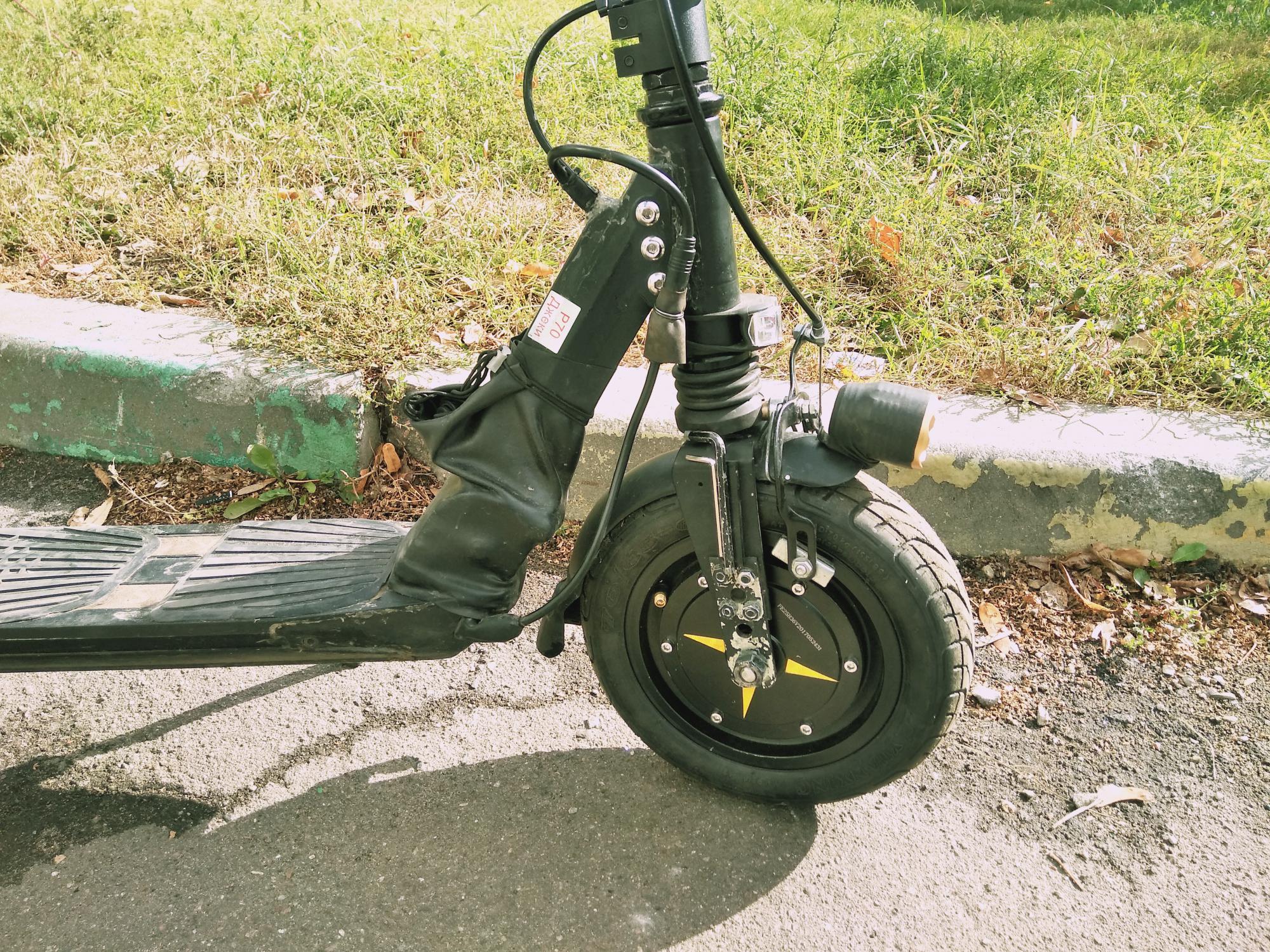

NexVik
В "тролейбусе" заменил(я бы сказал впендюрил /:-)) переднее колесо(10,5" ширина 70мм бескамерная),  добавили независимые переднюю фару и задний фонарь.
Ну и конечно, стало лучше , надежнее и мягче. Поставить бы такое назад.. :ah: Но это пока проблематично. Дека не очень позволяет. Пилить ее не очень хочется, ослабится. Вот чем хужее s4 в этом плане от s3. Вилки задней у меня нет. Да и в этом толстом колесе магниты на 25мм. Есть у меня в другом на 30мм, но пока думаю нужно ли их отрывать и тудысь вклеивать.
На 48 вольтов переходить не буду, хотя тенденция именно туда, да и постоянно советуют. Полный привод делать тоже не собираюсь.
