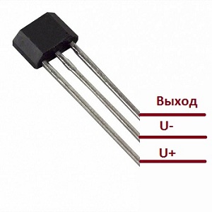

я тут что подумал, для ослабления тормоза. может впаять в проводок датчика холла диод или резистор? ведь при нажатии курка магнит приближается к датчику, и напряжение на сигнальном выходе датчика растет. ослабить его да и все. только вот не знаю, диод или резистор, и какой.. и какой проводок из них сигнальный. ну это в принципе намерить можно, или нагуглить, если разглядеть маркировку датчика.
про такой способ я читал тут https://electro.club/forum/uluchshenie_plavnosti_rabotyi_ruchki_gaza_na_Speedway_-_odno_iz_resheniy
он впаял два противоложных диода в провод к контроллеру. но так он потерял макс скорость. я и подумал. а что если так же понизить напряжение прямо с датчика холла?
встречный диод у него для "Чтобы ничего не спалить статикой или утечками от сырости - включаем ещё один диод встречно основному. Через него обратное напряжение будет ограничено до безопасной величины в те же 0.55В", вот надо ли мне такое, и вообще работоспособна ли идея?

MoRoman
[user]djvov[/user], в целом можно попробовать, впаивать надо именно диод..
Сигнал на 3 ноге датчика
djvov
[user]MoRoman[/user], а встречный надо городить?
