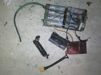

Сборка была 4400 мАч, горбатая, от гироскутера, я с ней экспериментировал, не могу точно назвать, что с ней тогда случилось, она стояла на зарядке, открытая, все провода наружу, по-воздуху, и, по-моему, у нее перемкнуло какие-то из контактов параллельных сборок. Я вообще в другом конце квартиры был, на кухне, услышал шипение, а чайник - выключен. Побежал в комнату - а там она, шипит и дымит, ну я ее за провод и на балкон, и вниз - и через минуту шипения она там внизу сдетонировала. Но не вся, две ячейки. Я ее потом подобрал, от двух ячеек только гильзы остались, еще штук семь совсем мертвые, 0В и никак не оживить, штук пять полудохлые, 500-700 мАч, и штук шесть 1300-1400 мАч.

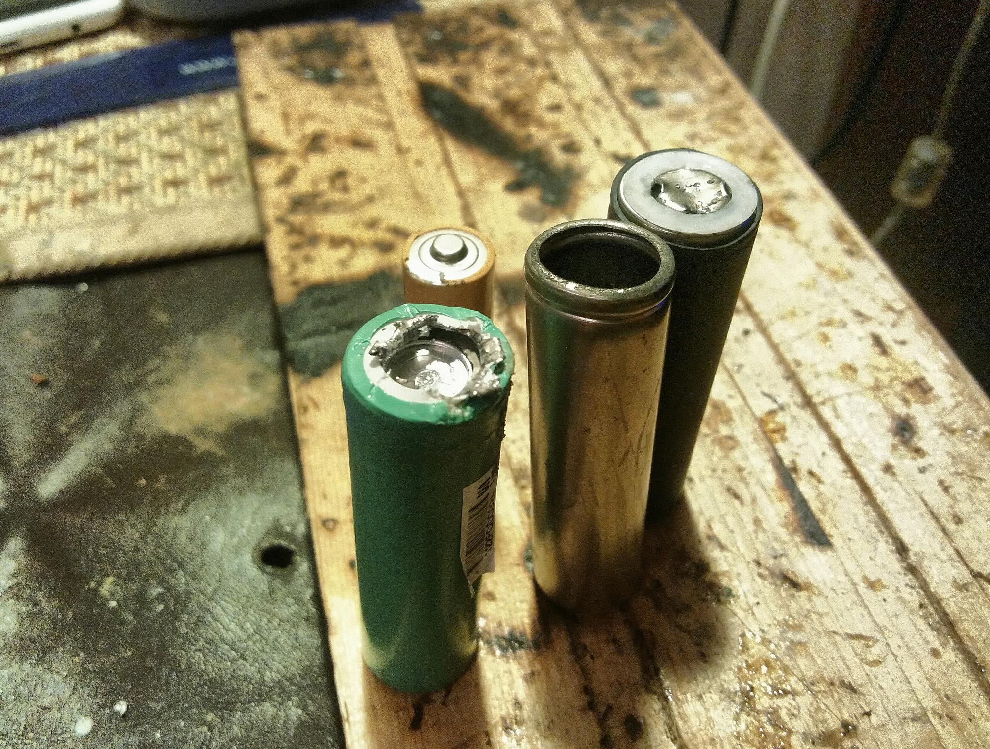

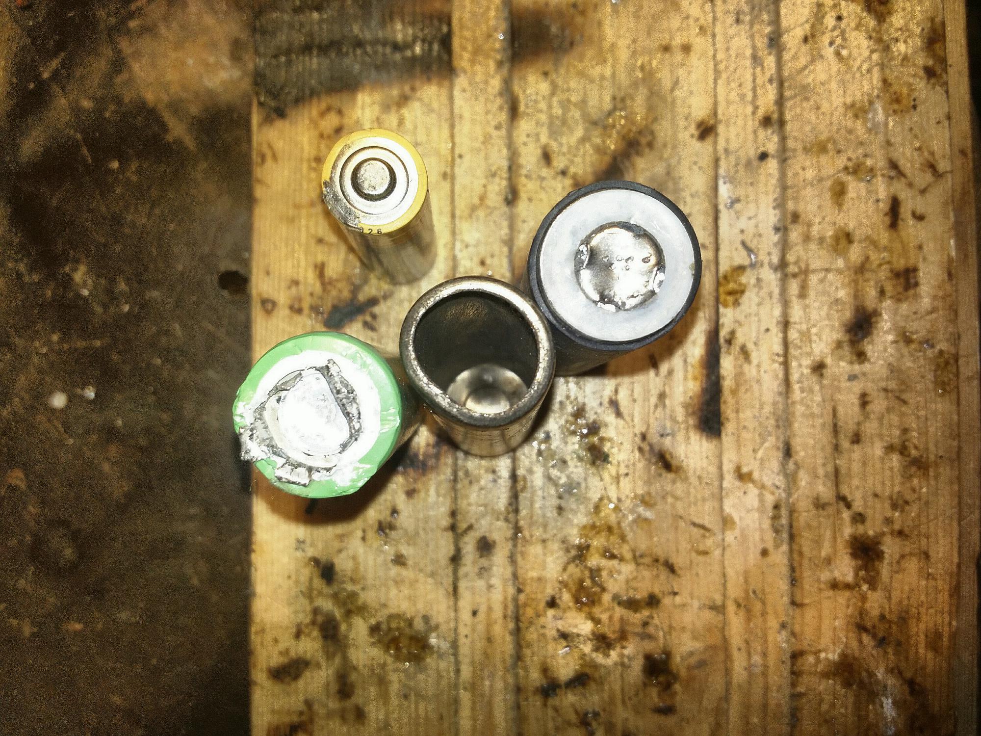

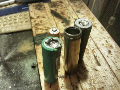

Во, оказывается, осталась фотка сразу после пожара-взрыва.
А это - три 18650 и обычная батарейки АА рядом с ними, для масштаба. Одна ячейка - это гильза, то, что осталось после взрыва. Вторая - это тот высокоемкий аккумулятор, который я безуспешно пытался оживить. Третья - это аккумулятор-погорелец, оживленный, убранный в черную термоусадку.
