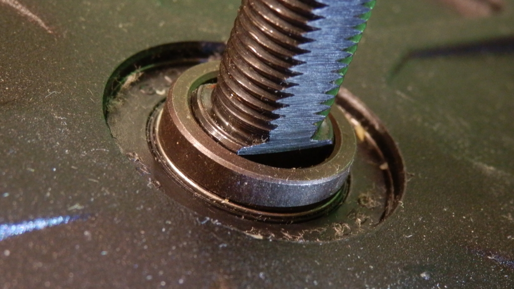

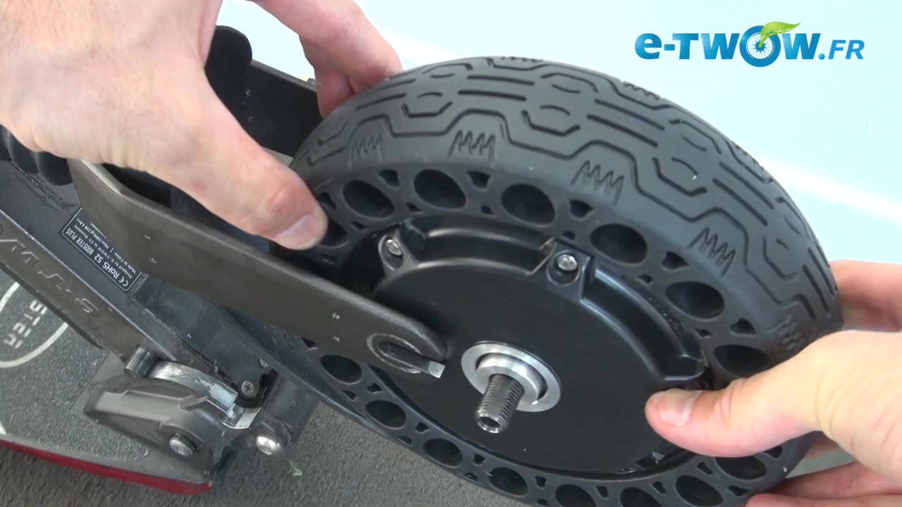

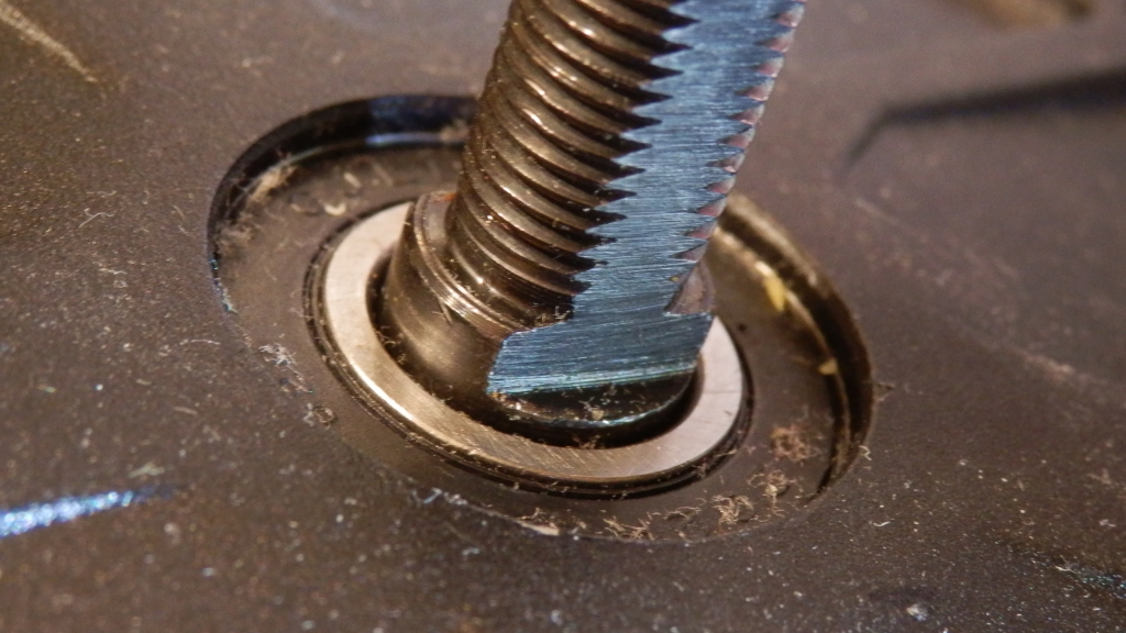

Вот таким кольцом комплектует E-TWOW свои МК, увеличивая площадь охвата вилки с внутренней стороны:

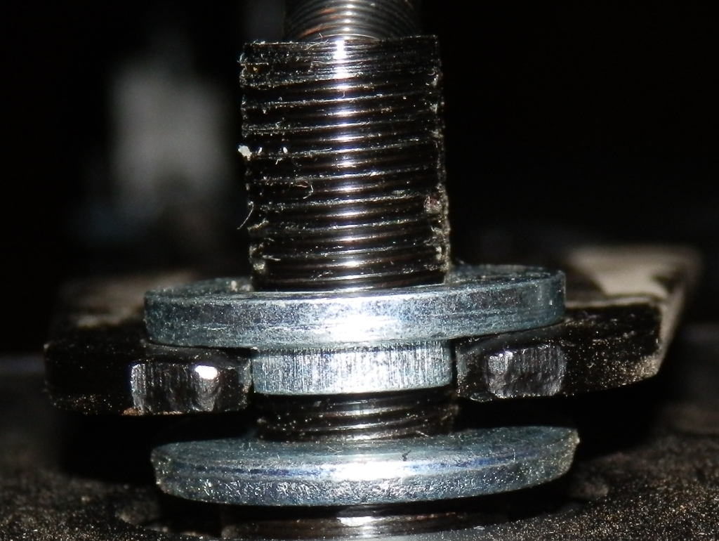

В МК от S3 приходится ставить доп.шайбу раздвигая вилку:
В нек. моих МК установлено такое кольцо с параметрами 15.4х20х4, но изготовить в домашних условиях такое дико сложно.
Вн. кольцо от 6802 (15х24х5)?

Цитата: Belogrost от 15 Авг. 2020 в 18:47Походу это кольцо до Фенимора Купера..

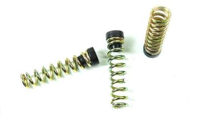

Кольцо идёт напрямую от вн.обоймы подшипника к вилке, уменьшает точечную нагрузку за счёт увеличения площади контакта и не даёт вилке разогнуться. У e-twow есть и другие интересные решения, например вот такая пружина в рулевой:
ssilk
Цитата: Сергей_1959 от 15 Авг. 2020 в 19:08Кольцо идёт напрямую от вн.обоймы подшипника к вилке,
Если это действительно так, то это на редкость тупое решение, на внутреннюю обойму подшипника ничего давить не должно...
Если, конечно, там не упорный подшипник, что врядли, потому как в колеса упорные не ставят. Скорее всего, Вы недопоняли идею и это кольцо упирается не в обойму, а в выступающую часть оси, как это и должно быть... В общем, на первой фотографии это угадывается.
odo - 6650 км
Сергей_1959
Цитата: ssilk от 15 Авг. 2020 в 19:39на редкость тупое решение
Считаете себя умнее инженеров E-TWOW? Обоснуйте и передайте руководству фирмы, ещё и денег заработаете.
Цитата: ssilk от 15 Авг. 2020 в 19:39на внутреннюю обойму подшипника ничего давить не должно
Вн. обойма, ось и вилка неподвижны и составляют одно целое, на роторе это никак не отражается, см. видео.

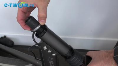

Сергей_1959

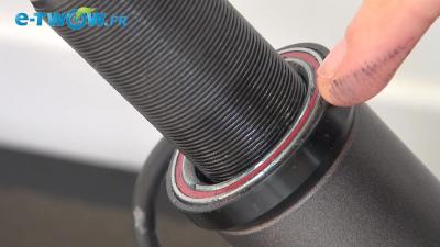

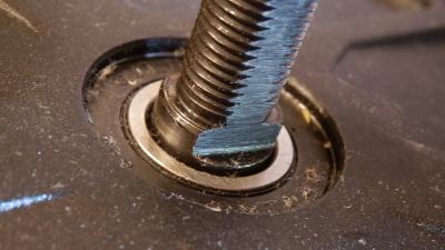

А вот эту фишку с заменой верхнего и нижнего подшипников в рулевой я давно хотел попробовать:
ssilk
Цитата: Сергей_1959 от 15 Авг. 2020 в 20:11Считаете себя умнее инженеров E-TWOW?
Нет, просто намного больше Вас в моторах разбираюсь...) В механике, применительно к моторам, то, что крутится - вал, то, что неподвижно - ось. Как правило подшипник устанавливается на/в вал с натягом, на ось же - наоборот с зазором. Про температурное расширение слышали когда нибудь? Так вот при нагреве мотора крышки раздвигаются вместе с запрессованными в них подшипниками. Дальше сами найдете информацию. Хотя мне кажется, что Вы просто сгенерируете новую сущность, вместо принятия неудобного для себя решения.
Цитата: Сергей_1959 от 15 Авг. 2020 в 21:26А вот эту фишку
И что мешает? Эти рулевые давно продаются, даже в этой теме пара человек меняли колонку на другую с промами, и даже, давали ссылки на промы, которые прямо к нашей рулевой подходят(фаска с одной стороны).
Но, самое интересное, что в самокатах такого уровня это ненужный перфекционизм. На самокатах вообще не предполагается интенсивная работа рулем,  а с промподшиниками еще и воблинг можно схватить на скорости 25 км/ч.

[user]ssilk[/user], не надо нести чушь, вы не в песочнице. Я выкладываю фото и видео реальных узлов в E-TWOW и никого не волнует ваше мнение насколько это "тупое решение", оно уже есть и работает. Про Neco H771 я в курсе ещё с прошлого года от [user]MoRoman[/user] и ваше мнение ставить или не ставить опять-же мне по барабану; это уже сделано в E-TWOW и никто ещё не жаловался что это плохо. Вы отрицаете факт того, что в МК кольцо упирается непосредственно в вн. обойму подшипника и при этом не мешает вращению ротора? Или, подумав, перемените своё мнение?
ssilk
Цитата: Сергей_1959 от 16 Авг. 2020 в 00:50Вы отрицаете факт того, что в МК кольцо упирается непосредственно в вн. обойму подшипника и при этом не мешает вращению ротора?
Я ни слова не написал про то, что это кольцо мешает вращению ротора, я написал, что во внутреннюю обойму РАДИАЛЬНОГО подшипника ничего НЕ ДОЛЖНО упираться, так как это ведет к повышенному и неравномерному износу шариков и ручьев.
Я так же написал, что вероятно Вы ошибаетесь, поскольку сами в руках этот узел не держали, и это кольцо, а правильнее втулка, упирается не в обойму, а в выступ на оси, как это и должно быть.
Цитата: Сергей_1959 от 16 Авг. 2020 в 00:50это уже сделано в E-TWOW
А что, E-TWOW это прямо вершина инженерного гения? Такое же китайское творение, как и наш самокат, как сяоми, как найнбот, такой же точно набор косяков, только чуть выше качеством и распиаренный... В нашем самокате тоже немало "нестандартных" инженерных решений, но это не делает его правильным с технической точки зрения, удобным, безопасным и так далее... Это просто китайский конструктор. Технический курьёз, который ездит не благодаря, а вопреки тому, что сделали китайцы.

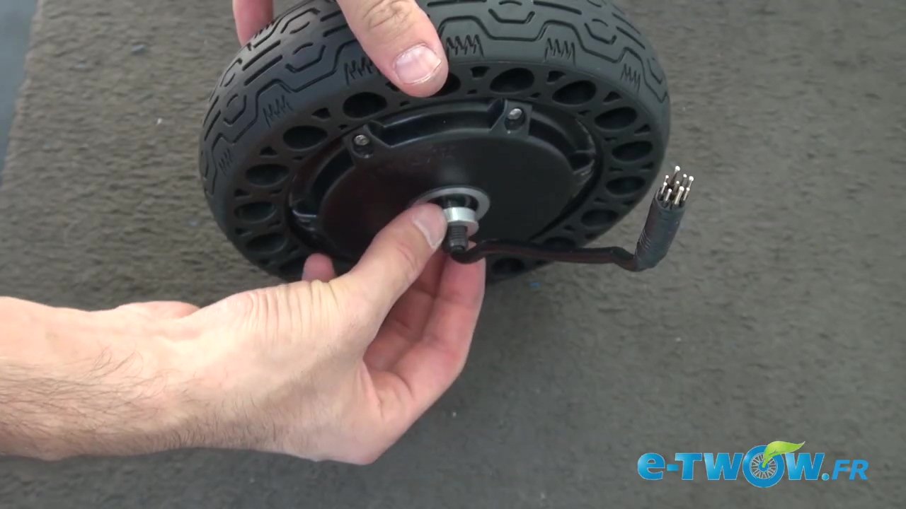

#9999
Ладно, приеду домой выложу фотки, сейчас не могу - кормим белок.
Ну и МК с упорными кольцами с обеих сторон, выглядит это так:

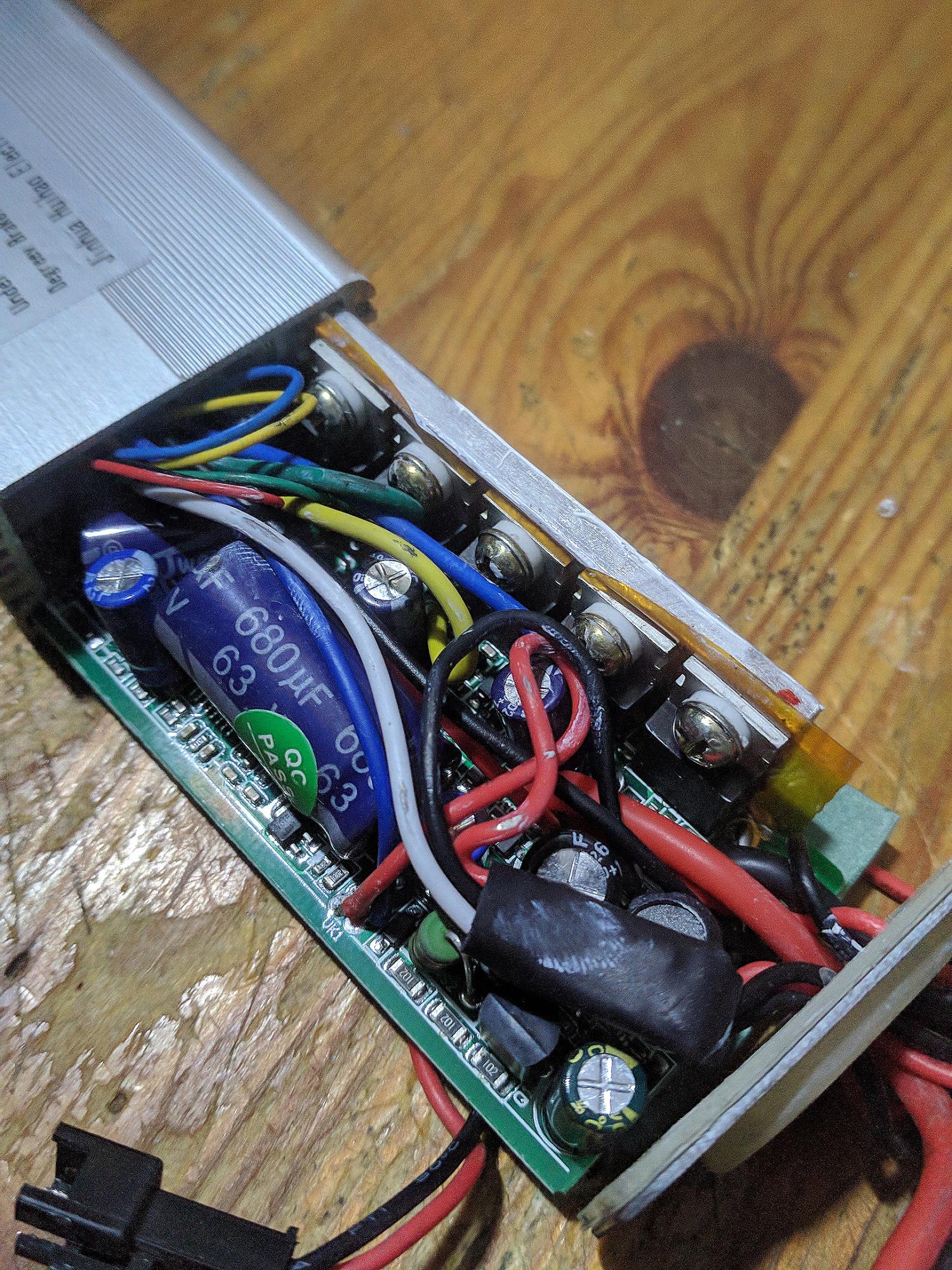

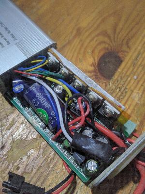

Muttel

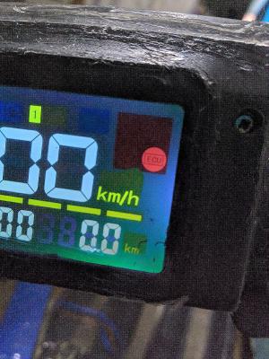

Мне снова повезло- купил бу контроллер и мк колесо а сейчас подключил все, а контроллер не работает- реакции нет на курок газа и горит ошибка "ECU" и когда подключен контроллер, колесо даже без питания  крутиться не плавно а рывками- плавно, тормозит, плавно, тормозит- что может быть, на вид все цело внутри
Позвонил у кого купил а неделя прошла и только до 50% от стоимости удалось получить на ремонт(надеюсь не обманет) и еще сказал что контролер может сгореть при подключении- на сколько это правда ?
Sonar
[user]Muttel[/user], пробит один или несколько выходных транзисторов. Менять. Возможно повреждены некоторые элементы драйверов выходных транзисторов.
Дъмитръ
[user]Сергей_1959[/user], и [user]ssilk[/user],
Решите один вопрос, чтоб спора про упор в подшипник не было.
Сам подшипник сажается на ось на какую посадку? Свободная или с натягом?
Если подшипник запрессован в крышку, и с натягом садится на ось до упора, то спорить про втулки упорные нет смысла.
По уму, в МК нагрузка только на статоре. Подшипник должен с натягом сажаться в крышки и иметь свободную посадку на вал.
Но китайцы делают как им удобно.
Пардон, но я съемником стаскивал подшипник с вала недавно. Он тупо вытащился с усилием из крышки.
Пришлось шлифовать вал для правильной посадки подшипника.
Это лирика была.
Втулки между вилкой и подшипником ставят для уменьшения шанса проворота оси колеса. Не более.
Ось имеет выточки, в которые по любому упирается внутренняя обойма подшипника, ну будет она зажата втулками, думаете что за пару тысяч километров это размолотит обоймы? Ну...может быть... Только самокаты обычно рассчитывают на короткую жизнь, и скорее провернет ось с проводами в дропаутах, нежели изувечит и без того гремящий погремухой китайский недоподшипник с сомнительной смазкой.

Magic David
Цитата: Muttel от 16 Авг. 2020 в 23:12Мне снова повезло- купил бу контроллер и мк колесо а сейчас подключил все, а контроллер не работает
Покупая б/у контроллер и колесо, правильнее всего проверять их сразу при покупке. Например, контроллер мог бы не подойти к вашему дисплею или в кабеле мотор-колеса есть обрыв одного из проводов и т.п.  Вообще, при подключении спалить контроллер сложно. Разве что само мотор-колесо с проблемами вроде КЗ.  Вы колесо у того же продавца покупали?
NexVik
[user]Дъмитръ[/user], какие тут могут быть вопросы?
Подшипник РАДИАЛЬНЫЙ! Вот и весь ответ..
