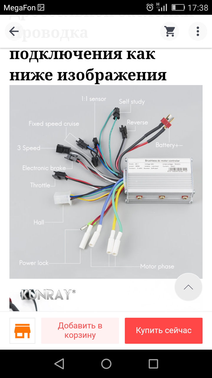

Вопрос :
Пришли заказанные ручки тормозов, с микриками (чтоб при нажатии на тормоз вырубался мотор).
Куда цеплять их контакты (на контроллер)?
Jeca
Цитата: леонид от 21 Окт. 2018 в 14:43Куда цеплять их контакты (на контроллер)?
Вывести фишки, если нет, и подключить.
леонид
Не понял ответа. Из контролёра торчит куча всяких проводов с разъёмами.
Из ручек торчат только провода. Куда цеплять эти провода?
Добавлено 21 Окт. 2018 в 15:55
К каким разъёмам?
Jeca
леонид
Во как?!
Не обращал внимания, что там что то подписано. Думал, только профессура знает, что и куда там втыкать.
Спасибо!

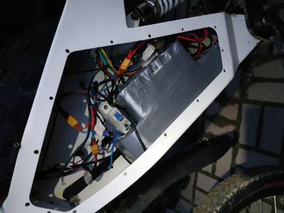

Джентльмены, ещё раз всем спасибо за виртуальную помощь, благодаря в том числе вашим ответам на вопросы я сегодня поехал. Старая батарея мертва, многие ячейки потекли. Не знаю почему, на ней после ремонта не ездил вообще. Видать её ресурс уже вышел, на одометре там пробега 5500 км.
Купил новую, lifepo4 батарею, 48V24АН, за 18,5 т. р.
Выглядит топорно, но взял целенаправленно только в скотче, т.к. входит в раму по ширине только-только. Если ещё чуток толщины добавить, не влезет (но ещё слой скотча можно мотнуть). Ну и в таком виде на 500 руб дешевле.
Забросил все потроха в раму абы как, душа чесалась побыстрей катнуть. Оборвал всё лишнюю электрику (подогрев ручек, фары, стопы, гудок). Выехал катнуть по деревне. Вроде едет, да бодро так! Была-не была, рванул в город через лес (убитые грунтовые дороги там). Очень хотелось на почте посылку успеть забрать. В кармане мультитул и фонарик. Как съехал с асфальта, ощутил всю прелесть незакреплённых потрохов, всё в раме прыгает,  скачет и гремит на колдобинах. Поэтому еду медленно по лесу, скорость 20. Лужи со льдом и мокрая глина. Упал разок, не сильно. Резина моя не для этих дорог. Задний ротор тормоза бьёт и не тормозит толком, слышно шик-шик-шик на весь лес (в профильной теме сказали как лечить, завтра попробую. Седло у меня очень низкое, и неудобное, до жути, педалировать не удобно, жопа болит. Перед городом выехал на шоссе. Там пробень. Вот где стихия электровела! Гоню между рядами, по обочине, иногда на тротуар заскакиваю (да вы знаете как это). Пролетел пробку за 5-7 минут, на машине бы стоял час и более.  17 км проехал, разряд, вижу на дисплее 45 %. Пробую максималку, до 55 разгоняется. Понимаю, что надо экономить заряд. Накатал ещё немного, заряд вижу 20% остатка. Понимаю, что назад не доеду. Сажусь на электричку.
С электрички ещё 5 км до дома в гору. Еду потихоньку, помогаю педалями. Доехал.
Снимаю с велика жены широкое седло с амортиком, и узорами на коже) Напихиваю в раму плёнку-пупырку, чтоб ничего не брякало там, и опять катать. После этого велик не узнать. Тихий и комфортный теперь. Хочу выкатать батарею до отсечки, чтоб понимать её возможности. Начинаю гонять по улицам на максимальном газу. На одометре уже 34 км. Напруга проседает до 45,7В в пике, без газа 50В. Тут спускает колесо, заканчиваю эксперименты, иду домой. Какие то жалкие % заряда ещё видны на дисплее, в пике их 0. В любые местные горки при этом тянет. Скорость по прямой, где то 30.
В общем, я доволен велом.
Завтра подключу допы. Фары там какие то зверские, думаю, под них отдельную батарею поставить. Грелки ручек выкинул. Думал из старой батареи собрать 12ти вольтовую, для допов, но там ячейки квадраты с длиной сторон 200+ мм, такую уже не запихнуть будет. Наверно возьму ещё одну на 48В меньшей ёмкости, какая влезет, для допов и как резерв.
Как то так вот.
Завтра если получится хочу победить задний тормоз, ручки тормоза с датчиками поставлю, допы подключу.
