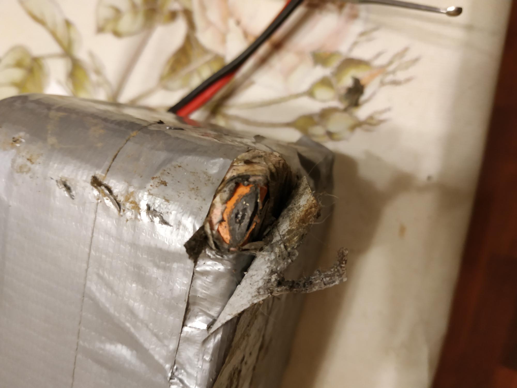

По своей дури покалечил батарею,
Сварные швы изнутри рамы, разрушительный потенциал которых я не учёл, протёрли 2 банки (возможно и 3). Банки коротили на раму. Думал, от одной, пробной поездки батарее, просто всунутой в раму, ничего не будет. Но ей было.
Короче, не знаю, либо через пару км ехал уже на раненой батарее, либо...
После ремонта и нормальной инсталяции батареи, протестирую её по полной.

Не пугай народ. Литий не любит небрежного обращения и ВСЁ!
Езжу на народных котлетах с 2013 года. БЕЗ БМС. В них главное гвозди не забивать и заряд контролировать.

[user]леонид[/user], обязательно раскрепляй батарею в корпусе. Чтоб мёртво стояла и не шевелилась.

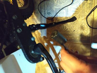

Гляньте картинку, что за фиговина такая на кабеле?
Там же подножку видно. Очень не плохая нога, кстати. Пришлось правда сварганить кронштейн из уголка стального, чтоб инсталлировать её качественно.

Цитата: леонид от 25 Нояб. 2018 в 22:49Там же подножку видно. Очень не плохая нога, кстати
У меня такая нога сломалась в месте, где алюминиевые :facepalm: прутья входят в тело. Заменил нижнюю часть на 2 стальных болта с приваренной трубкой.
MoRoman
Цитата: dengor2 от 26 Нояб. 2018 в 05:38У меня такая нога сломалась
плюс один, тоже сломалась там-же.. ремонтировать не стал..
леонид
Поэтому я и просил ногу нормальную порекомендовать.  :-(
