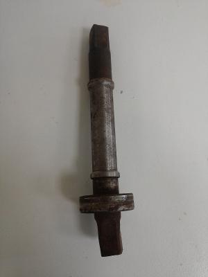

Первый гемор:
Вал каретки погнут. Сделан из сыромятины.
Сидит на двух запрессованных подшипниках. Явно не велосипедное решение. Написал Stig'у, пока нет ответа. Может подскажете, как решить проблему подешевле, если не раздобуду
оригинал?

Цитата: GRISHA от 26 Июнь 2018 в 09:09
С такими вещами надо сразу размеры писать
Производитель ответил, что это точилось под раму)). Т. ч. мне к токарю .

Цитата: леонид от 25 Июнь 2018 в 20:58Может подскажете, как решить проблему подешевле, если не раздобуду
Есть такая, похожая, и чертёж должен остатся. Надо почту смотреть.

Цитата: Jeca от 26 Июнь 2018 в 12:38Есть такая, похожая, и чертёж должен остатся.
Я правильно понял, у вас есть вал каретки от рамы Топпер, и вы готовы им поделиться?
Я бы с удовольствием его приобрёл. Пишите в личку условия.

Цитата: леонид от 26 Июнь 2018 в 15:44Я правильно понял, у вас есть вал каретки от рамы Топпер, и вы готовы им поделиться?
Не совсем, заказал на свою самаделку ось шириной 100 мм. И она есть, дома. Но я не дома.
