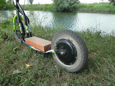

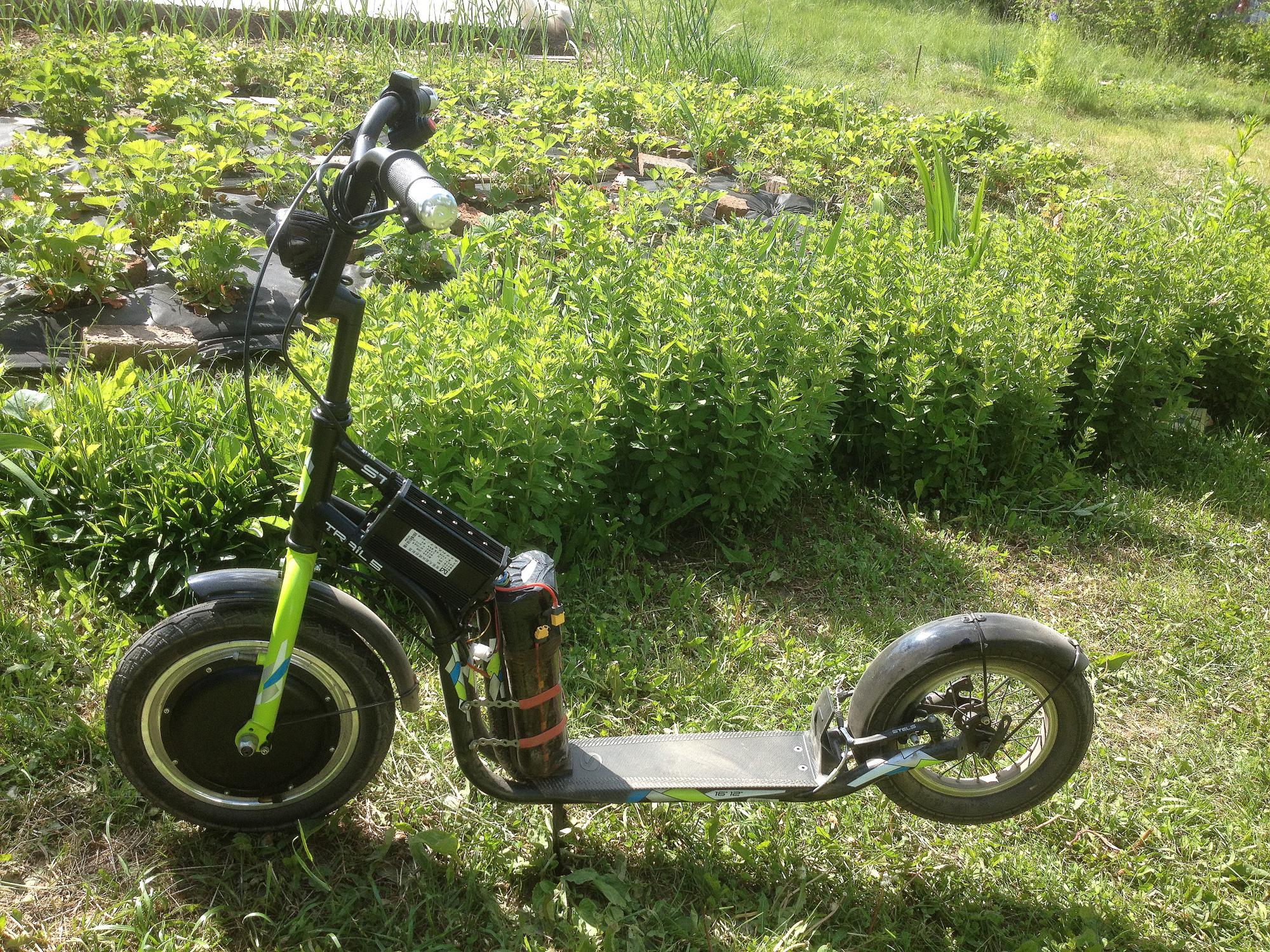

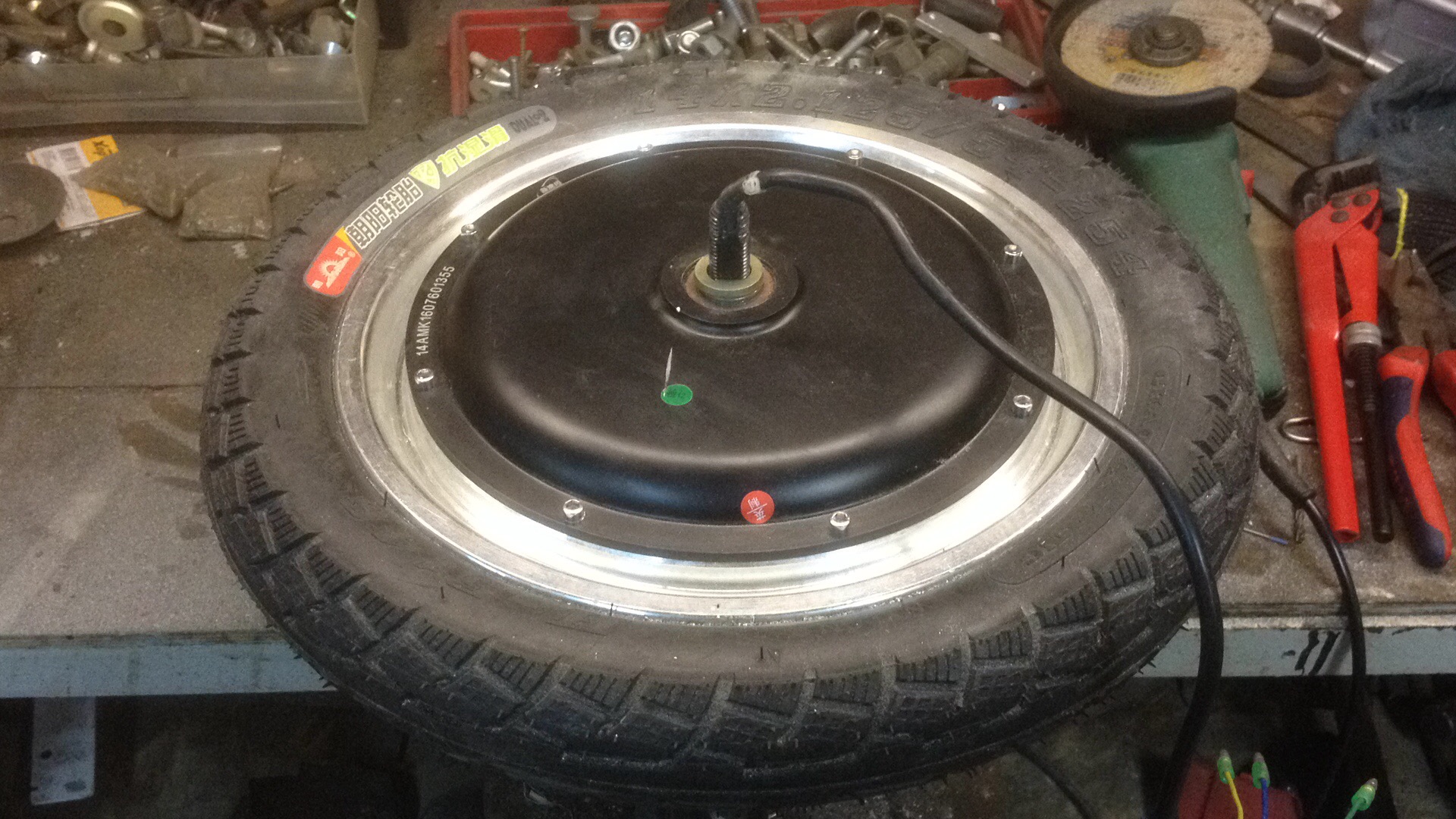

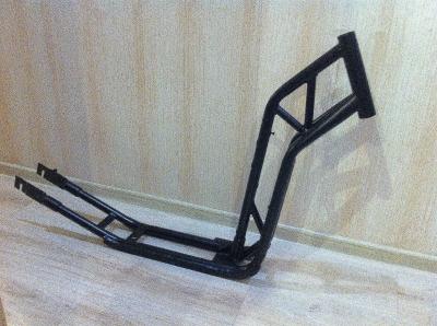

Увидел на форуме продажу неисправное моноколесо и решил, что стоит взять.
Пообщался со знакомым, который продает велосипеды и стал обладателем Stels.
Батарейку специально сделал 12S2P, чтобы не было соблазна гонять. Переднее колесо у стелса 16", а МК 14", поэтому пока имею уменьшенный дорожный просвет. По началу заднего тормоза было мало, катался совсем осторожно, но через пару дней притерлось и стало терпимо. Чуть позже буду раздвигать раму и делать деку для батареи. Перенесу МК назад, сделаю подвеску на сайлентблоке, спереди верну родное колесо и тормоза. И вернется нормальный дорожный просвет.
Известные на данный момент характеристики:
МК 500 Вт 14"
Батарея из 12S2P 32650 NMC, 10Ач, токоотдача упирается в БМС 30А
Контроллер 500 Вт, по плоскачу кушает 10А с батареи, в крутую горку 20А, если упереть в стену, то 20А ваттметр зашкаливает по току.
Вчера прокатился до работы с ваттметром, на 4,8км потратил меньше 1,5Ач. Попробовал посчитать, выходит что на 1км пути тратится около 14Вт. Расчетная дальность составила 30км. В воскресенье ездил на дачу (25 км в оба конца), батарея по приезду имела напряжение 42В из диапазона 36-50,4.

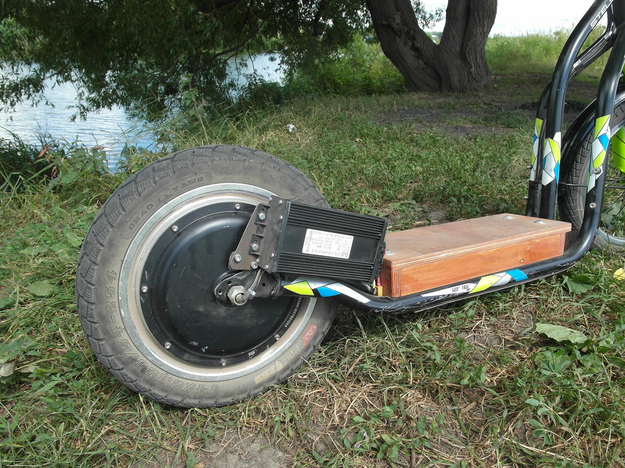

Фото с дачи:
Одиночные удары дискомфорта не доставляют, а вот когда попадаешь на "гребенку", вот это напрягает.

Цитата: Дмитрий71 от 05 Июнь 2018 в 09:11Чуть позже буду раздвигать раму и делать деку для батареи
Имхо имховое...
На таком "гусе" можно спокойно разместить сьёмную батарею вместе с контроллером. И заряжать удобнее, и от влаги проще защитить.

Дмитрий71
Цитата: ReSharVladimir от 05 Июнь 2018 в 11:50Батарею можно и перед рулевой трубой, места там - вагон.
Пока в задумках батарею под ноги, а контроллер в центр между тремя вертикальными трубами. Окончательно буду обдумывать уже в процессе расширения.

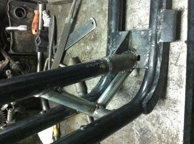

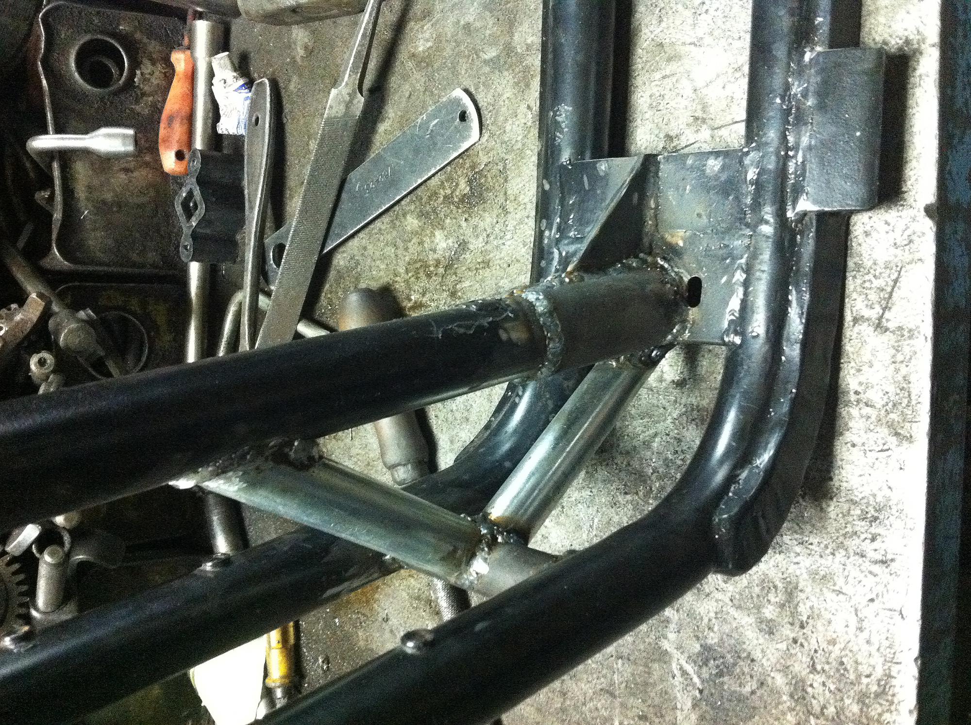

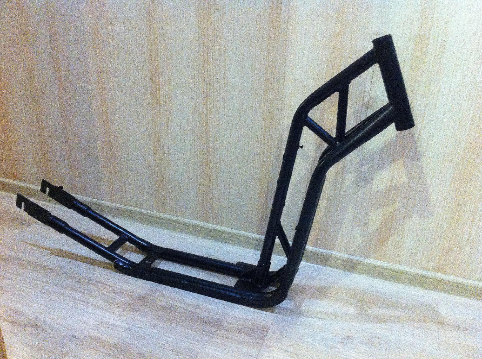

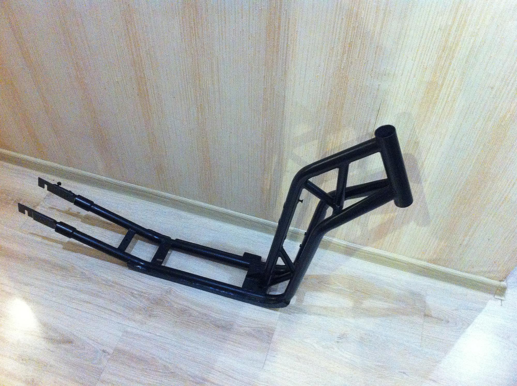

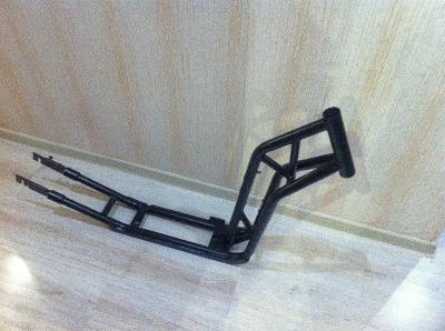

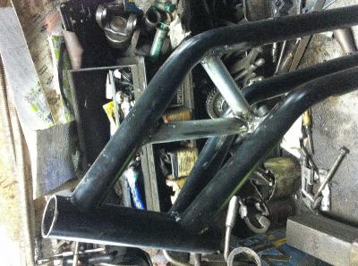

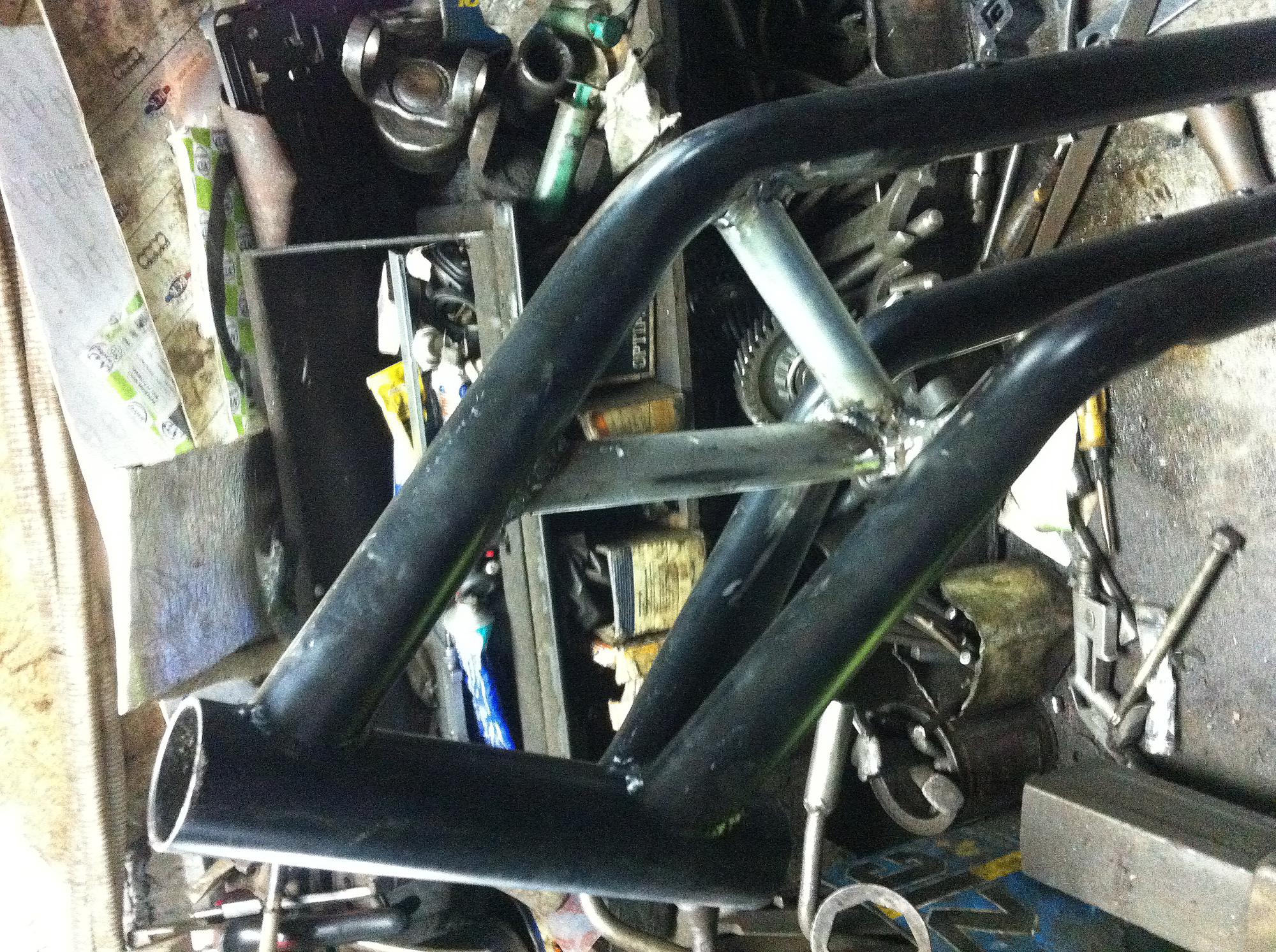

Дмитрий71
#6
Снизу заварю миллиметровым листом, чтобы можно было днищем биться  :-D
Вот пока какие задумки

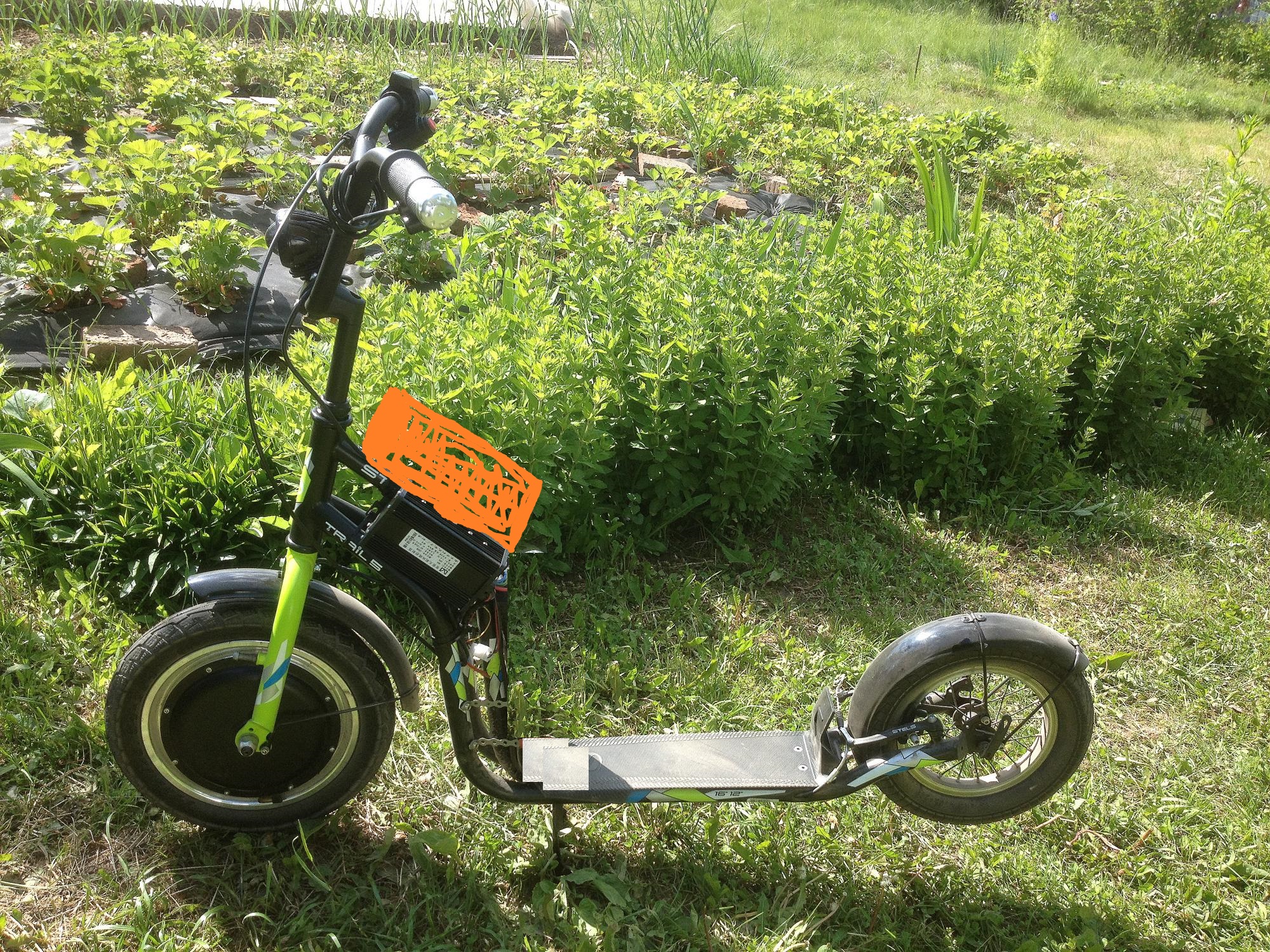

Дмитрий71
Нашел в закромах велокомп, поставил на самокат. Максималка по плоскачу - 27 км/ч, в приличную горку - 25 км/ч.
Александр_
Цитата: Дмитрий71 от 05 Июнь 2018 в 09:11Чуть позже буду раздвигать раму и делать деку для батареи.
Раздвигать раму будешь до ширины контроллера?

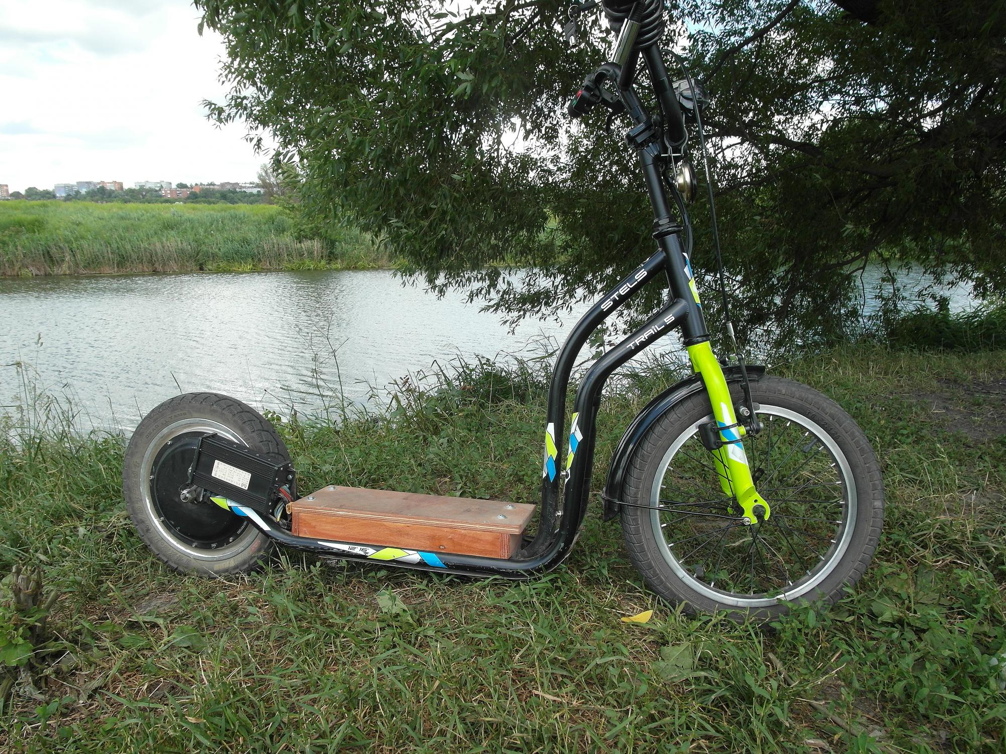

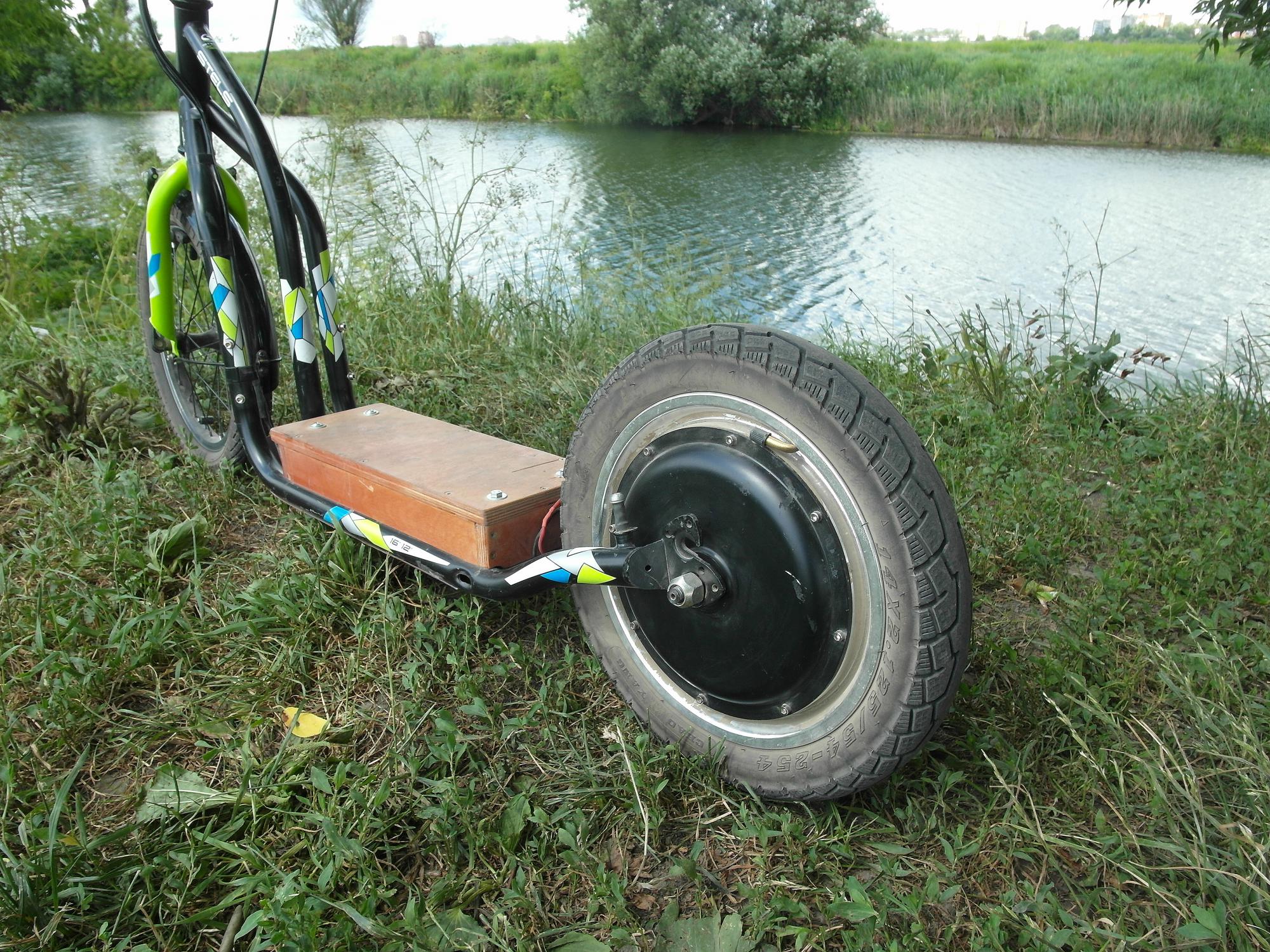

Дмитрий71

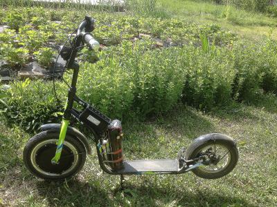

Не, я батарею убрал под ноги, снизу прикрутил лист металла (теперь спокойно шкрябаю об бордюры), контроллер стоит справа сзади у колеса. Уже 370 км накатал, всё руки не дойдут сфоткать новый "дизайн"  :-D
Взвесил - 21,5 кг сейчас.

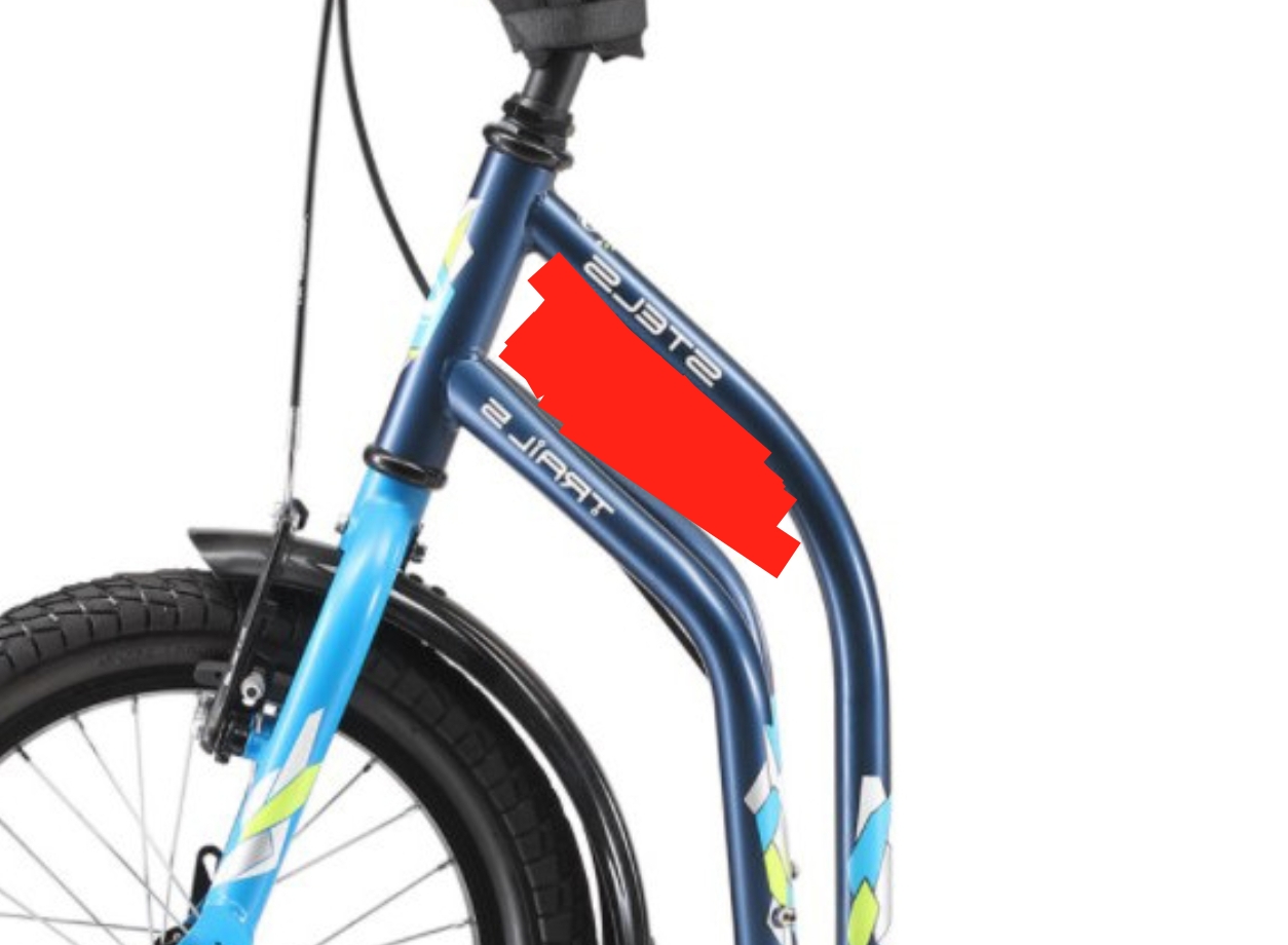

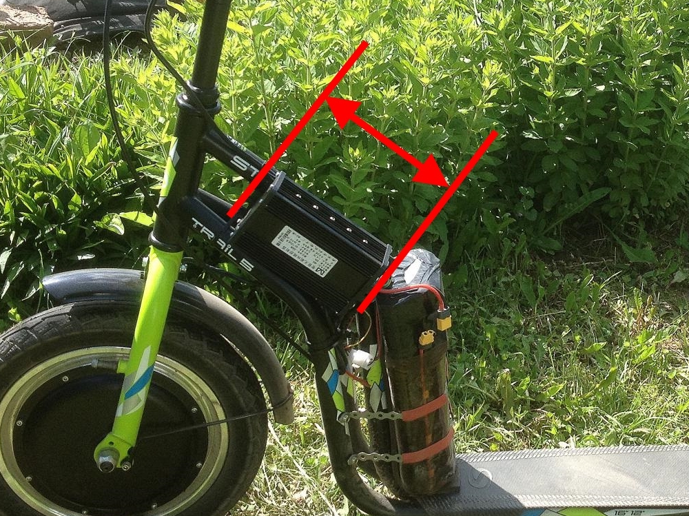

Pavel__
Цитата: Александр_ от 30 Июнь 2018 в 20:33
По какой причине  контроллер не установили горизонтально между трубами?
Дмитрий71
Цитата: Pavel__ от 30 Июнь 2018 в 23:05По какой причине  контроллер не установили горизонтально между трубами?
Я не уверен, что понимаю куда я был, по вашему мнению, ДОЛЖЕН его поставить ))) Я поставил его куда мне удобнее.
Если рассудить логически, пытаясь понять ваш вопрос, то горизонтальных трубы у меня 2. Диаметр этих труб около 30 мм, толщина контроллера около 40 мм, даже если эти трубы раздвинуть, то он всё равно там не помещается, значит вы не про это место говорите. Так куда же мне надо было хотеть его поставить? ))
Pavel__
Дмитрий71
[user]Pavel__[/user], он туда влезет только без корпуса. Отрезать трубу от рулевого стакана и переваривать на другое место считаю не умным.
Добавлено 01 Июль 2018 в 13:07
И это... они не горизонтальные )) Горизонтальные под ногами, поэтому я и не мог понять вас.
