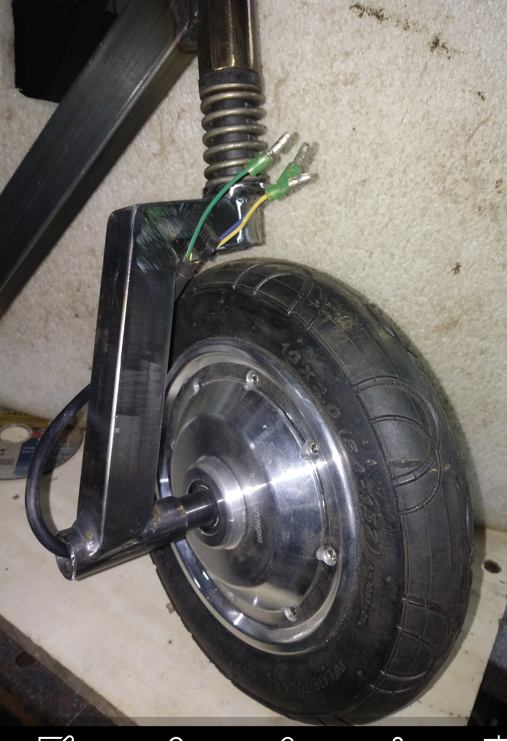

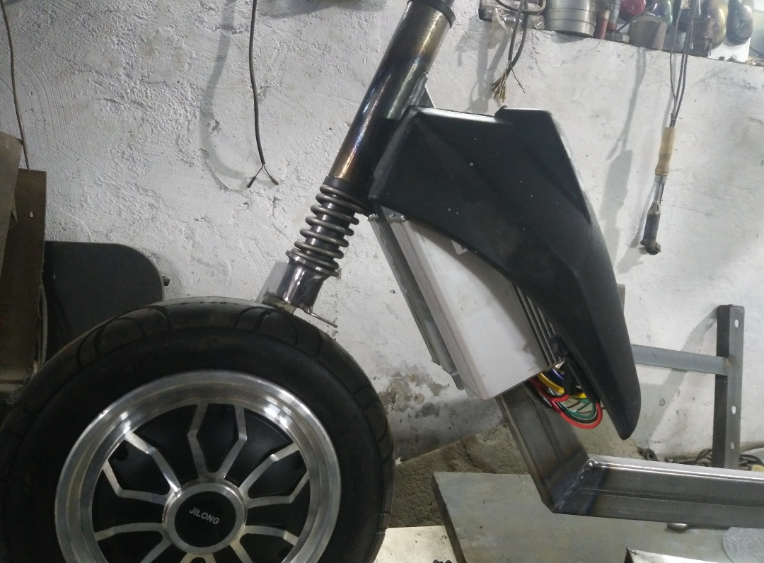

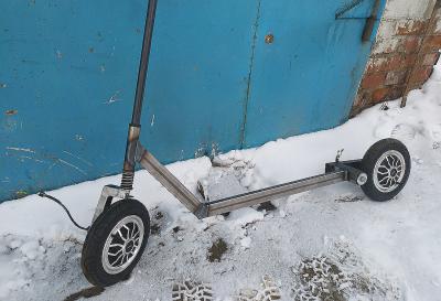

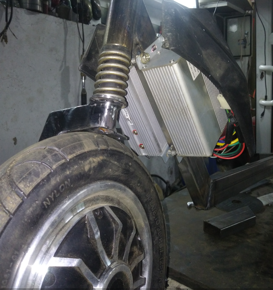

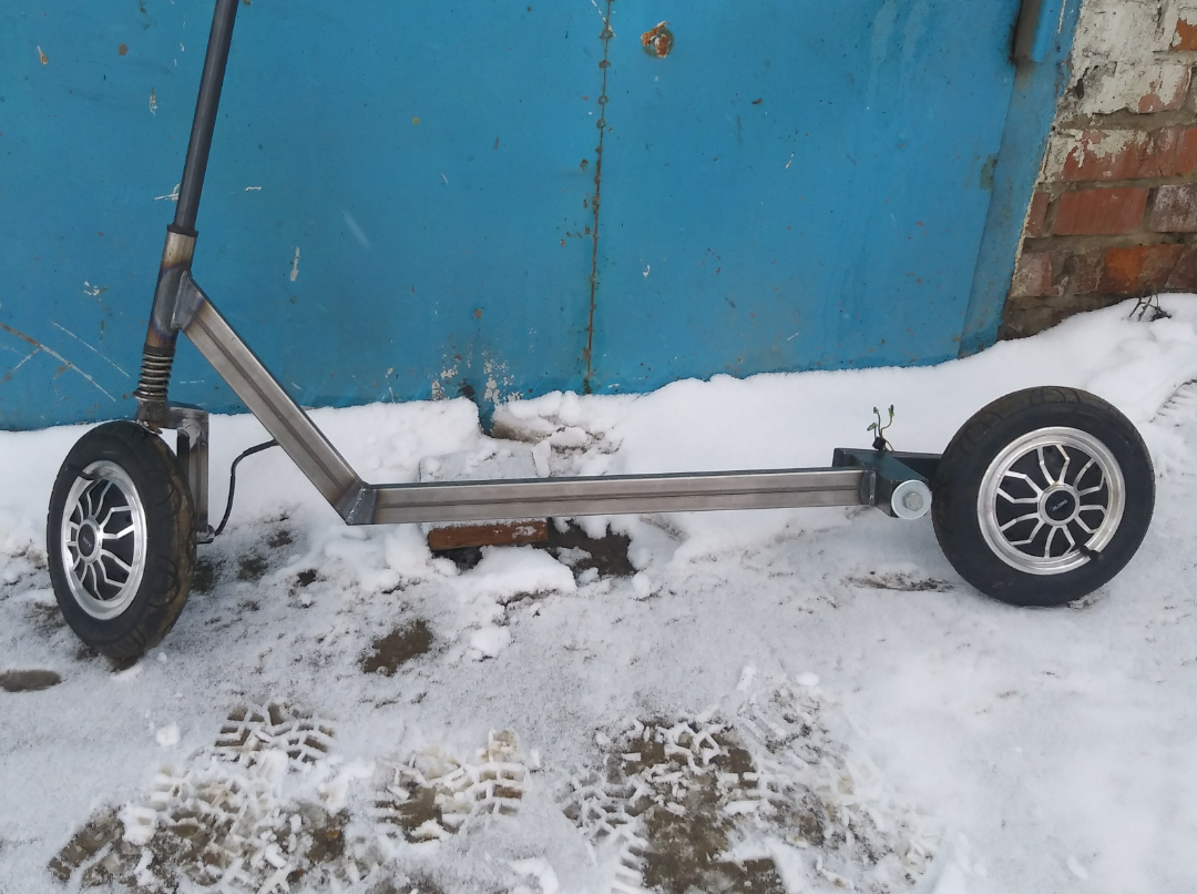

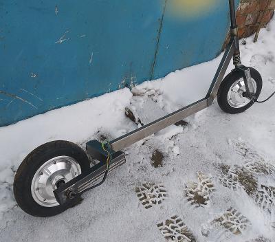

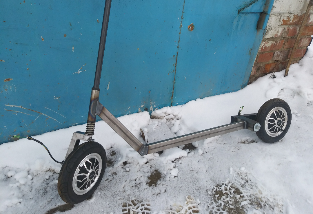

Выкинул нах переднюю вилку. Собрал другую. Посимпотичнее.
Рама готова практически. Думаю над рулевой раскладушкой.
Длинна по осям метр. С колесами габарит 1.25 метра.
Вес рамы меньше 4х кг.
В сборе с колесами 9.6 кг.

Ух-ты, красота! Если (ну вдруг))) решите сделать аккум в рюкзаке, то есть все шансы что у вас он будет рекордно лёгкий. Он правда наверное и так будет очень лёгкий, но 10 кг и полный привод, это прям оч круто!  :exactly:
Прям вот как хотел Инженер Механик.
А почему решили отказаться от рычага на передней подвеске? Телескопы сходной (внешне) конструкции вроде долго не живут и начинают люфтить и громыхать.. :pardon:
stels
#365
Рычаг не красиво. Не понравилось + вес больше.
Люфт конечно есть. Но знаю как собрать чтобы и работало ооооочень долго и без люфтов. Впрочем смортел вчера самокаты с такой подвеской, за 25 т.р. там такие же люфты и хода.
Ну и так мне кажется намного симпотичнее вышло. Над жопой тоже еще подумаю.
Инженер механик
У меня подобная пружинка с пластмассовым вкладышем прожила без люфтов не более пол тыщи км.
stels
Пластмассовые и капролоновые изделия имеют сииильно разные эксплуатационные свойства. Из капролона делаютя гайки на привода ЧПУ и силовые гайки на подъемники.
Срок службы зависит прежде всего от качества сопрягаемой поверхности. Если она полирована, то срок службы будет оооочень большой. Ну например передняя стойка автомобиля.

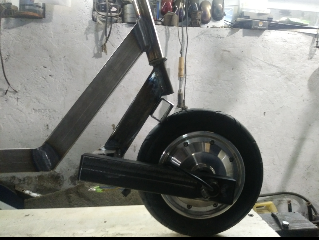

Труба не принципиальна. На одну и ту же модель можно разные трубы лепить. Сейчас стадия отработки технологии. Ночъю родилась мысль о задней подвеске. Поеду подумаю над железом.
stels
На подвеску рука не поднялась ибо глаз зацепился за кусок пластика от мотоцикла.

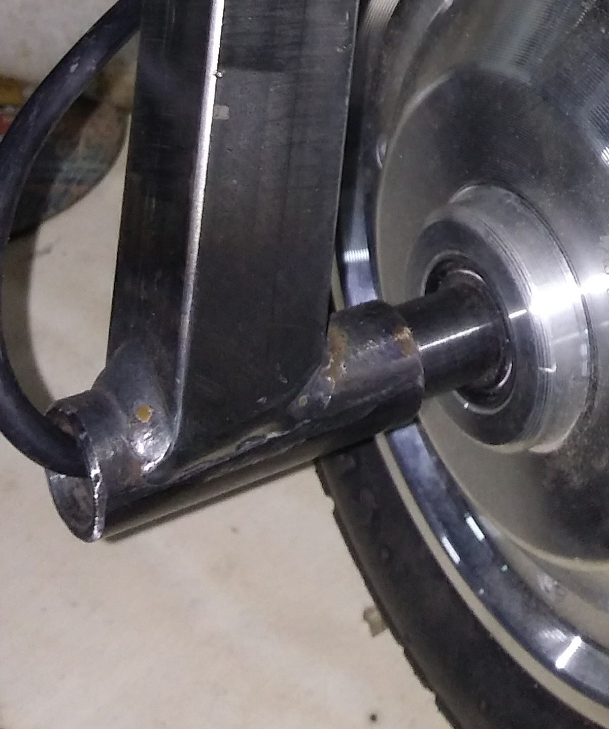

Стелс, а ты из чего делаешь крепеж оси колес, готовый кусок 16 трубы подходит какой то, или все же вытачиваешь у токаря втулку??
Eltreco Rhino 48V, (1kW), Ливер.
JackHot Carbon.
stels
#377
На этой раме труба 21х16. Но ее надо на станке проходить по нутрянке. И нужно понимать, что сама по себе эта труба нагрузку не выдержит. В комплексе с несущей трубой и сварочным швом да.
