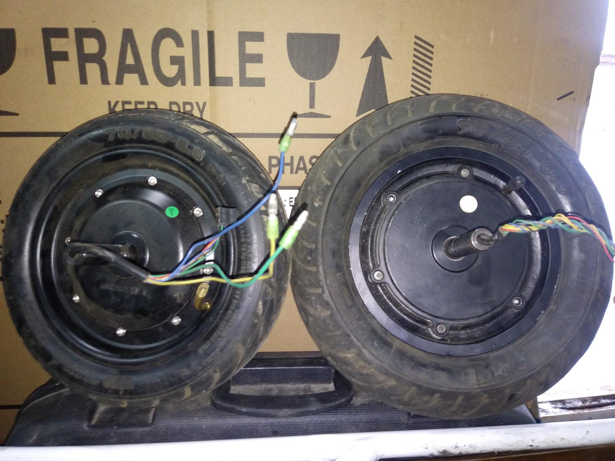

Кстати по поводу покрышек еще раз.
Вот примерил для сравнения от минибайка.
