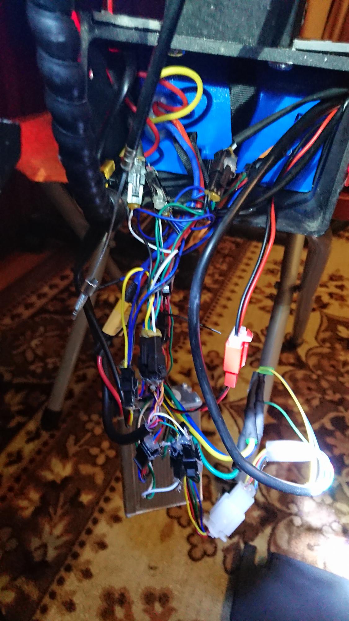

Попал под ливень, надо вскрывать.
Сигналка сама встаёт на охрану.
И правые поворотники надо починить

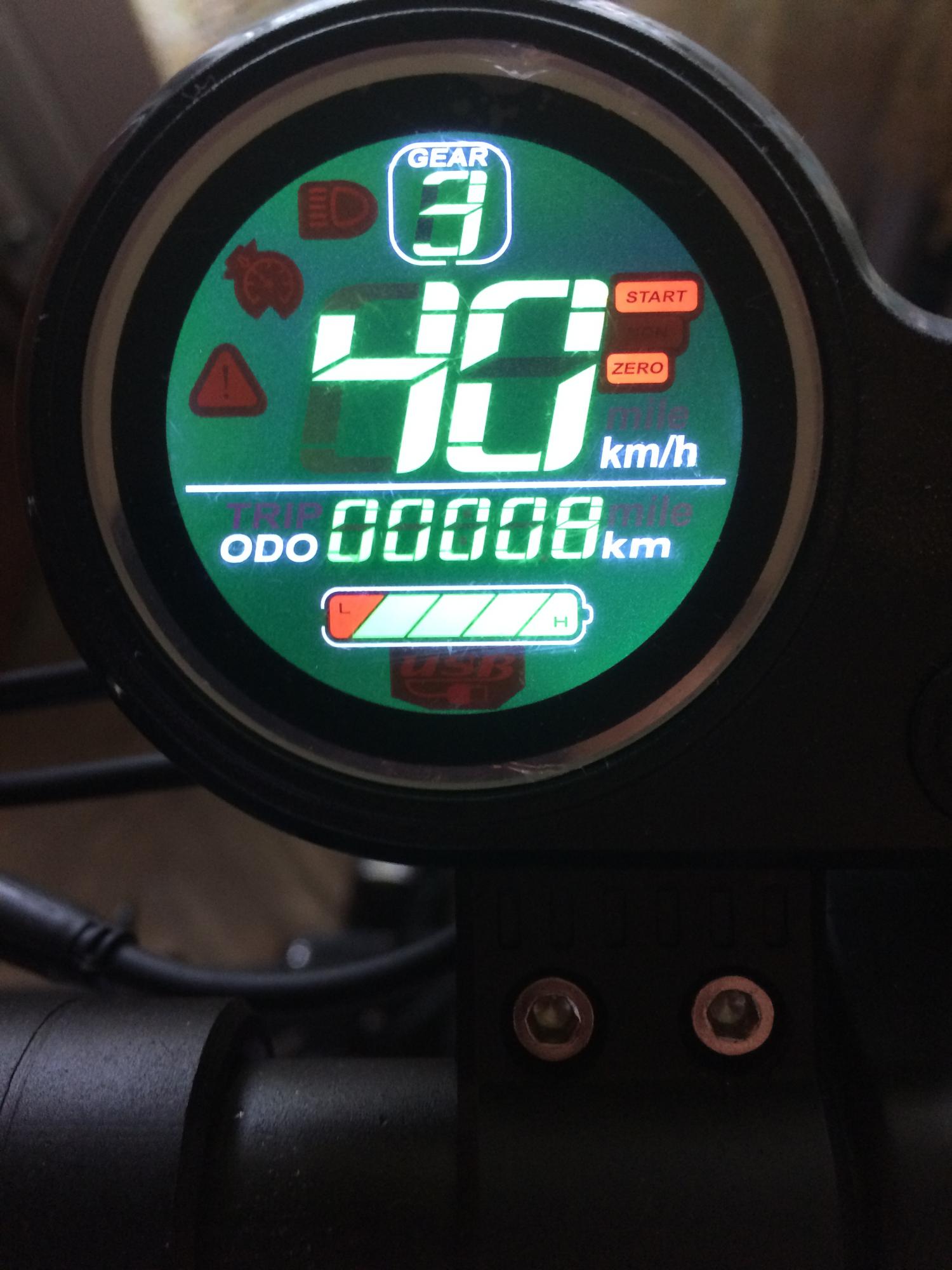

По настройкам курка? Сегодня пробежался, вроде все пункты совпадают с той картинкой по куре, что в этой теме выкладывалась. Количество магнитов поставил 33.

Попробуй 32 и 34...
Скачай геотрекер и проверяй...

Пробежался ещё раз по настройкам, p06 непонятно также, стоит 10.0, может все же это диаметр колеса? Потому что на p04 стоит 3, активны также 7, 9,12,15,16,17, 99. Потом выскакивает d0 со значением 8, которое не меняется. Также в процессе получил значок дальнего света в верхнем левом углу дисплея, но сам не понял как и влияло ли на яркость фары. А потом забыв про зеростарт я случайно коснулся курка...и практически вылетел на балкон через закрытую дверь, кошка и жена в шоке, на ноге синяк...
Latinos
Latinos
P07 изначально стояло 25, с дальним светом так и не разобрался пока
Добавлено 12 Июнь 2018 в 17:23
При данных настройках на холостых показывает 40 при полном заряде

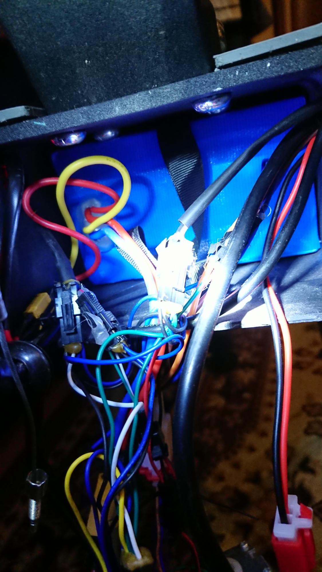

Нашёл Отвалившийся провод на правые поворотники.
После дождя внутри сыро...
Батку не вытащить, надо все провода вытаскивать...
Фото
And Rew
Сзади дыра, пенка, надо герметить.
Батарея в деке болтается, вверх вниз, на кочках гремит. Надо что-то пихать... Лучше сверху.
Усилителя деки нет!!!
А дырки под него снизу в деке есть, заклеены типа изоленты...

Отсек то какой маленький при такой деке.
And Rew
[user]isi[/user], батарея большая... И боковины, как у СВ 3
Latinos
Блин, а я только спереди и в местах входа проводов загерметил, там сзади ещё слабое место - силовой входит через фару, с огромной дырой) а что с пенкой делать - ума не приложу. Надо искать мастера и разбор делать, батарею крепить и прочее.
And Rew
[user]Latinos[/user], вырезать из толстой папки прямоугольник и на герметик вклеить. Попробую пенку через зад!) вытащить и между акб и декой что-то проложить... Все екаты надо доводить до ума, что за 10к, что за 150к... Вариантов нет...

А если вместо того что бы что-то подкладывать между акб и декой немного монтажной пены брызнуть?! И ею же сзади попробовать запенить где провода входят (где огромная дыра),а когда засохнет лишнее срезать. Так не получится сделать?

Монтажная пена ультрафиолета боится и в солнечный день начнёт разрушаться-крошиться. Ну, там где солнце будет попадать.

Она ведь будет внутри,солнечные лучи на неё никак не будут попадать. Но это как вариант. Сам жду доставку джоера Y8-S ЭД так что тоже нужно будет что-то придумывать. А каким герметиком лучше герметить подскажите пожалуйста?
