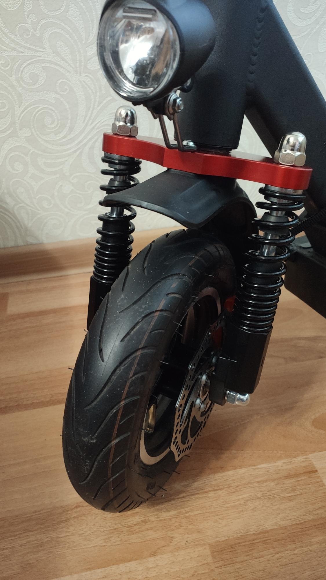

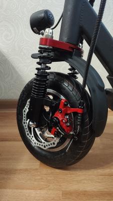

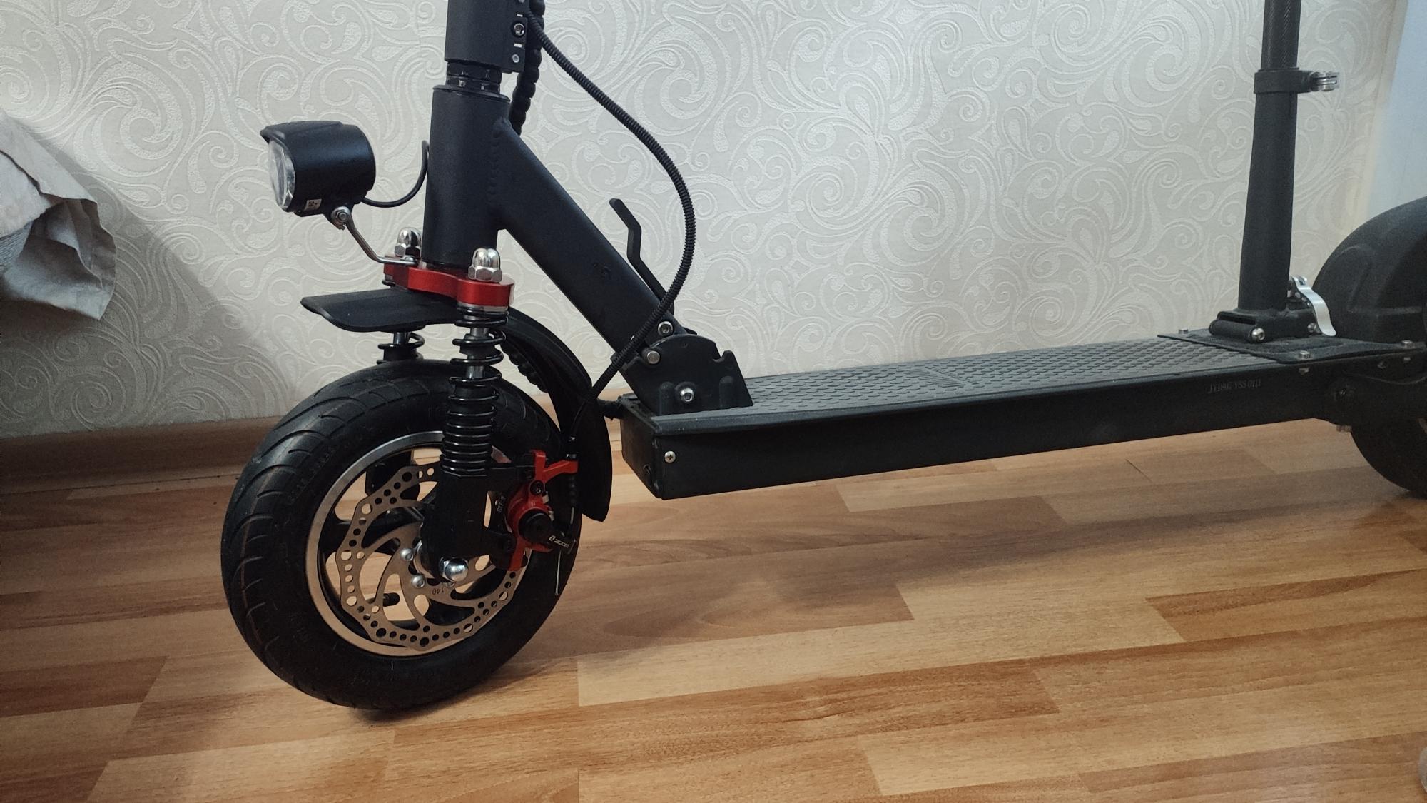

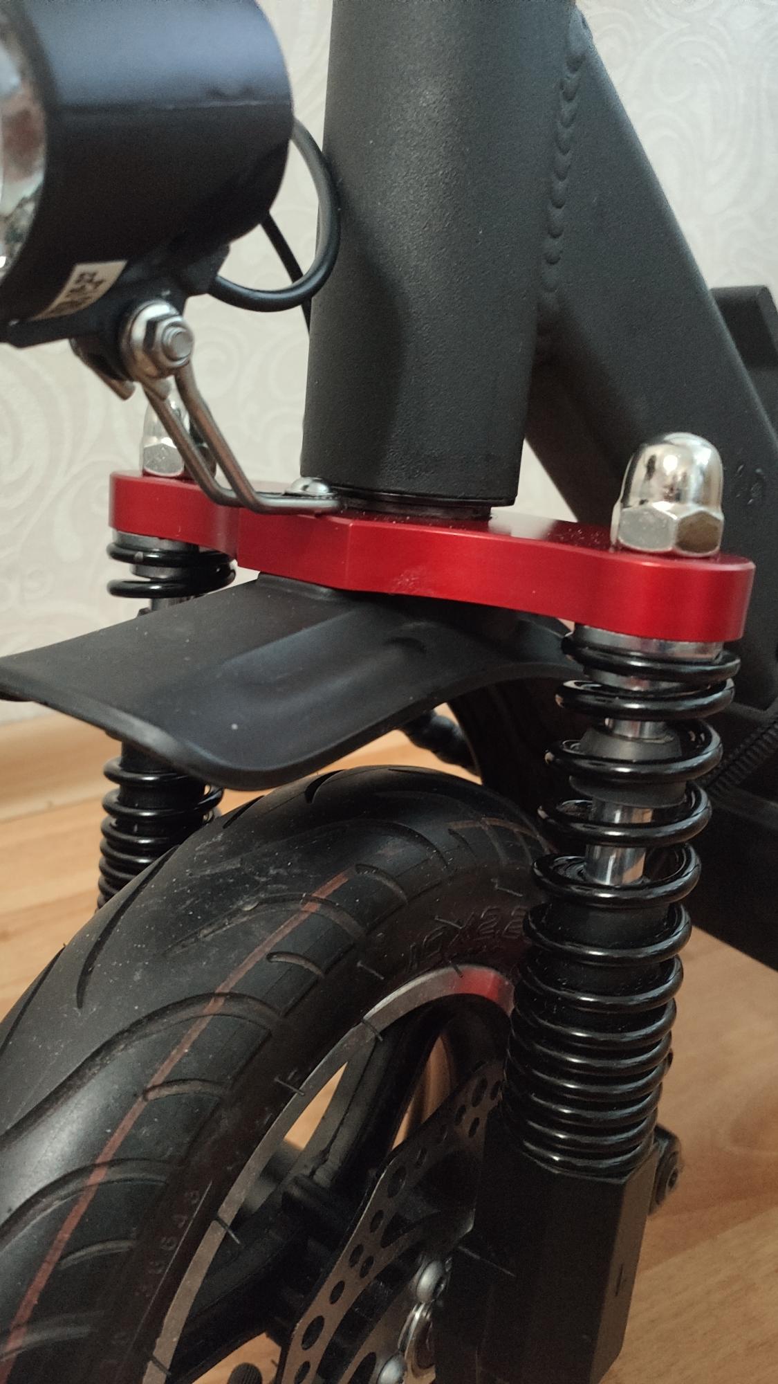

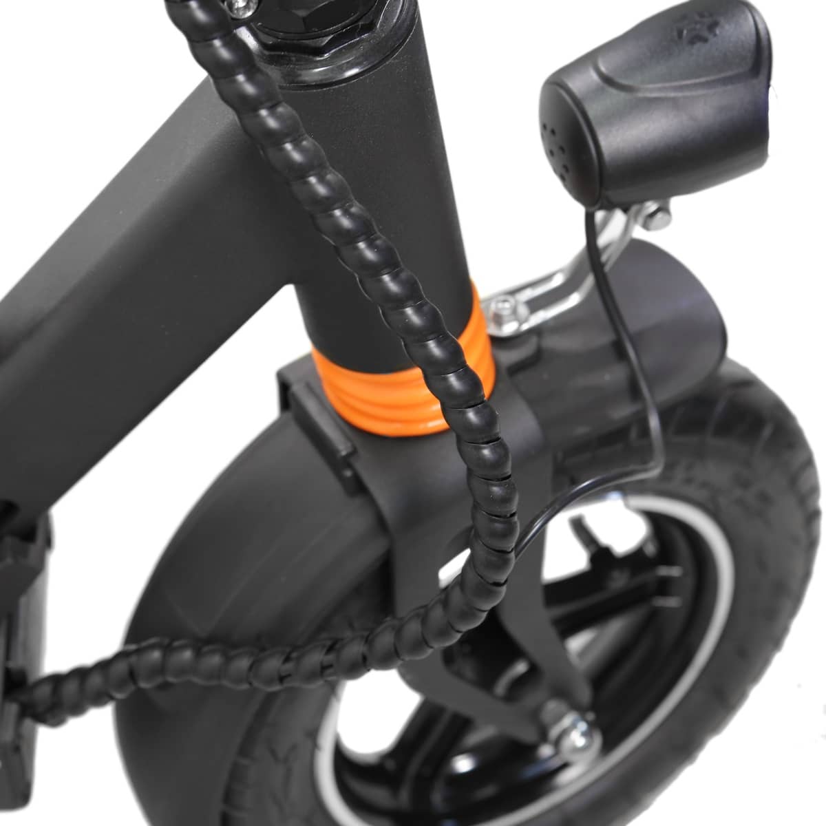

Как и обещал, выкладываю результаты своей переделки
Так было.
А вот так стало. Люфт в руле полностью отсутствует.
Еще был небольшой люфт в механизме складывания, решил так.

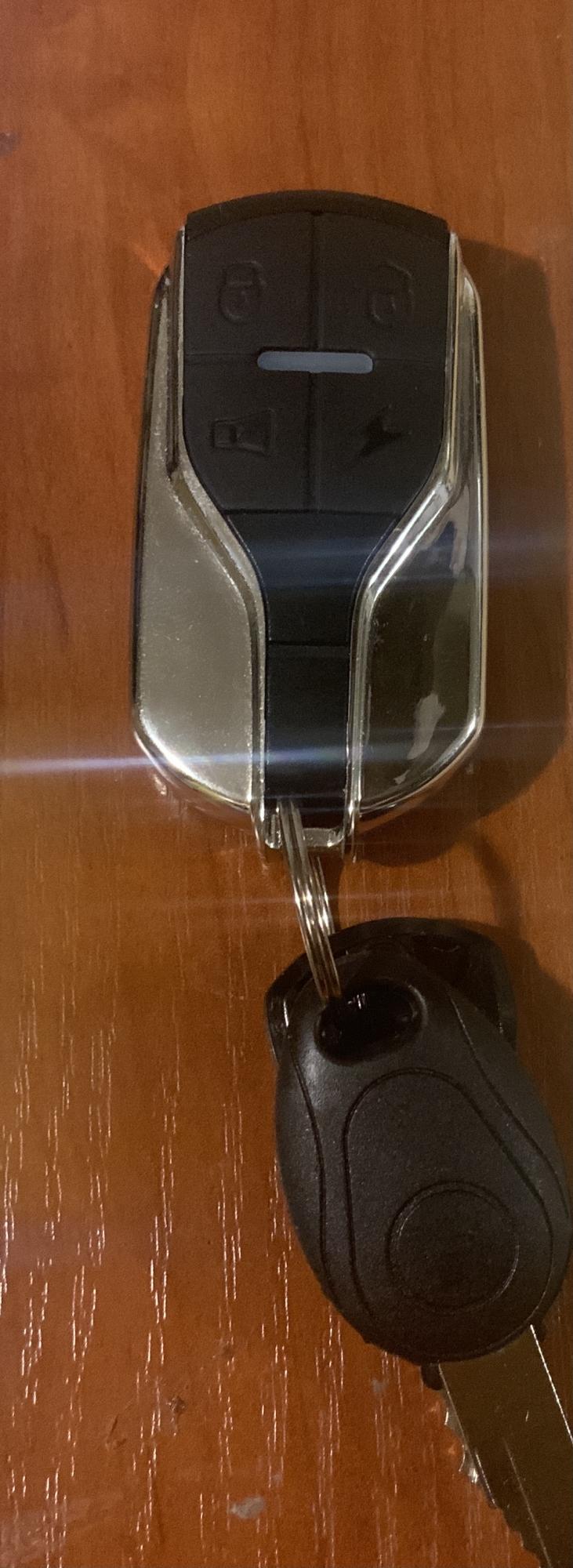

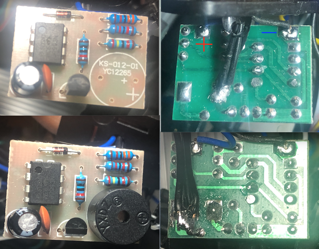

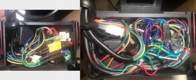

Дополнил полноприводный Joyor Y10-SA (с двумя контроллерами) ключом с вольтметром за 500р и штатным китайским блоком сигнализации 315 МГц за 600р.
Были большие сомнения, что найдется место для блока (для понимания - всего места для проводки внутри не более объема одного контроллера). Для экономии/освобождения места удалил лишнюю толстую изоляцию с кабелей, переразместил проводку и блок разместился в левом нижнем углу под коробкой управления поворотников (на фото до и после установки).
На плату поворотников добавил пищалку (с завода почему-то без звука), она идет в разрыв (вернее последовательно) минусовых проводов светодиодных модулей (на фото до и после).
Сигнализация имеет приоритет перед ключом - т.е. по кнопке брелка «молния» на вольтметре без физического наличия ключа появляется индикация напряжения и запускается борт комп. Во время движения дистанционно электросамокат можно «погасить». Вообщем, если попросят прокатиться, чтоб далеко не уехали.
Если включили самокат по ключу, то дистанционно его брелком «не погасить».
При сработке сигнализации от пешего движения на месте колеса блокируются рывками.
Чувствительность датчика качения хорошая. Подключение штатно к двум свободным разъемам без каких-либо переделок (один постоянное питания из двух проводов, другой управление из трех проводов) к второму контроллеру.
Видел еще предложения сигнализации всего из трех проводов с одним разъемом, но это не наш вариант.
Ключ с вольтметром (зел, красн, черн) подключил в разрыв красного питающего провода идущий на борт комп с курком с первого контроллера (зел. провод U+ в сторону контроллера, красный провод в сторону борт комп с курком, черный U- на любой черный минусовой провод).
Напряжение показывает +0,5В к реальному значению.
На бк курка идет два разъема из контроллера - (TX, RX зел/желт), (U+кр, DMS+оранж, GNDчерн).

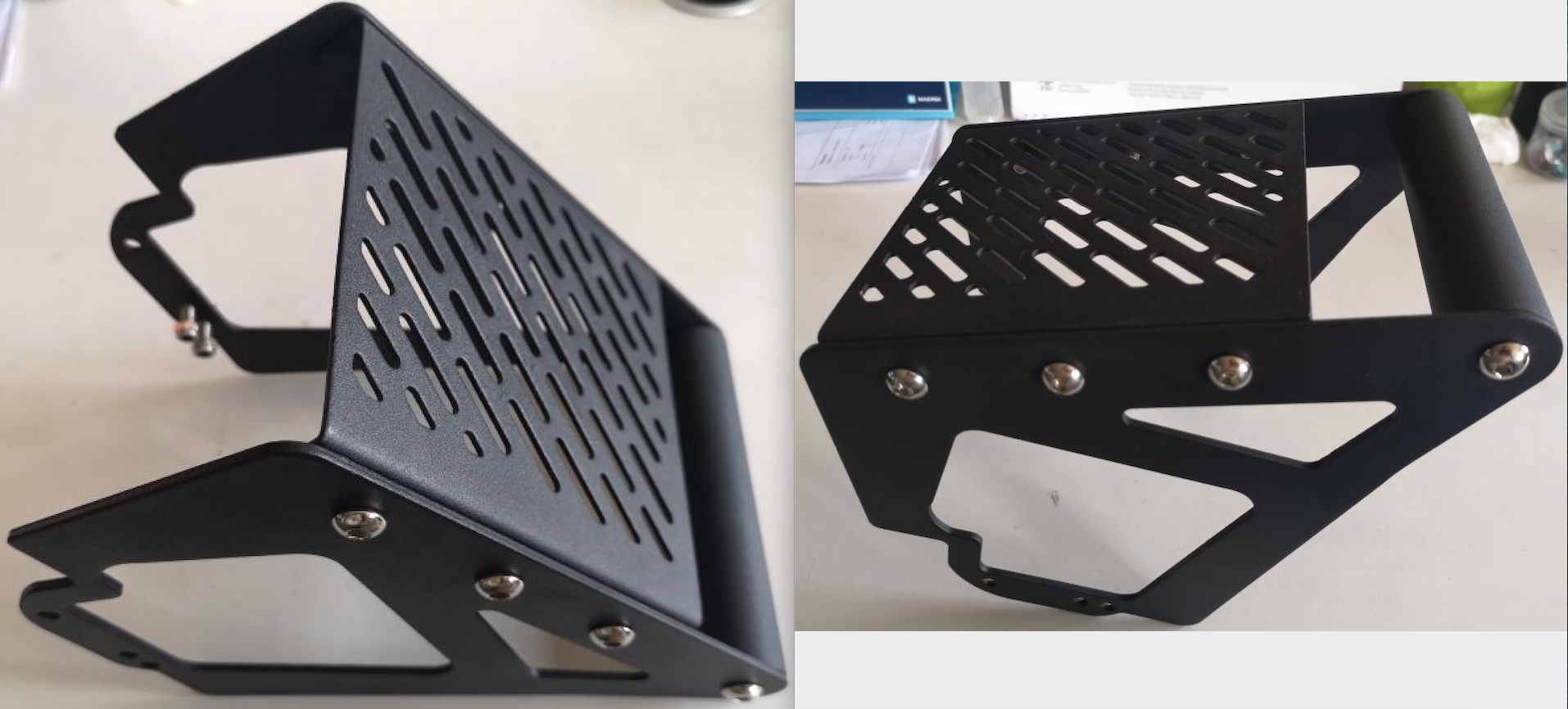

Делаю заказ одной дополнительной запчасти (см. фото) по очень доступной цене для JOYOR на заводе в Китае. Кому, что надо?
Могу добавить в свой заказ.
А то у нас кроме самоката целиком никто ничего толком не продает, а если обещают что-то узнать и перезвонить, то потом пропадают и не перезванивают. У таких уже принципиально ничего покупать не буду.

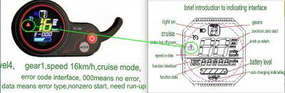

Если во время эксплуатации при движении иногда загорается восклицательный знак без ошибок в поле Е—XXX, правильно я понимаю, что надо ориентироваться на запись «brake/cut off power (торможение/отключение мощности)», как нажатие на тормоз во время движения без отпускания курка газа? Т.е. просто информативное сообщение об отсутствие тяги.
Или при этом еще рекуперация включается?

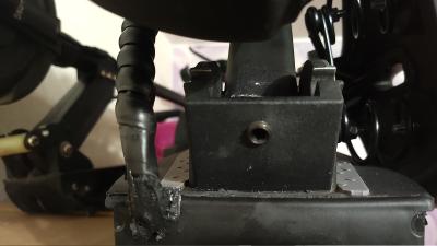

Здравствуйте, на что можно заменить эту ленту? Ударился и погасли габариты, разобрал а там все очень плохо с лентой
Есть ли способ замены и на что?
