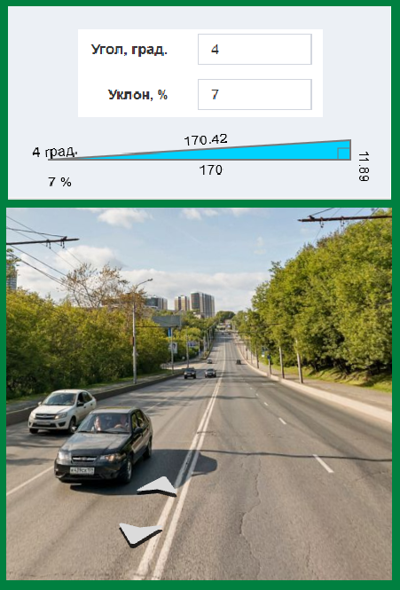

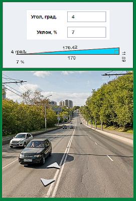

прослушал, какой мотор мне озвучили в экодрифте на y5, если там 350 как написано на старом сайте, то осилит ли он наши горки? Тут очень много перепадов с уклоном 3-4 градуса (7%)
есть и покруче места но их мало, а вот таких участков с длинным подъемом очень много.

Цитата: electrorider от 12 Июнь 2018 в 07:04если там 350 как написано на старом сайте,
Мощность моторов это не показатель ничего.
Что в моноколесах, что теперь в электросамокатх это та цифра, которая просто есть. Она отвечает только на один вопрос - "сколько ват мотор". Все остальные вопросы остаются неизвестными с данным параметром, так как все врут про мощности. Где-то пишут номинал 350 Вт, где то те же 350 превратят в 500Вт или в 1000Вт, указывая максимальную мощность для маркетинга. А где-то и 350Вт наврут, а на самом деле там 250Вт движок.
Ну и нельзя забывать, что очень важно по-мимо мозности моторов сколько ампер может выдавать контроллер и соответственно батарея.
Поэтому как бы не прискорбно это констатировать, но мощность моторов в электросамоках это просто цифра, которая ни к чему не обязаывает производителей, а пользователям не дает никакой полезной информации.

под маркировкой 500ватт производителя может быть 350ваттный, но наоборот-то вряд ли) стоит вообще ожидать от честного 350ваттного, что он сможет регулярно закатывать в горки хотя бы до 30 %-ного уровня заряда аккумуляторов?

только опытным путем) иначе никак.

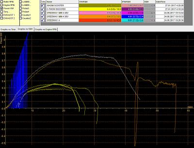

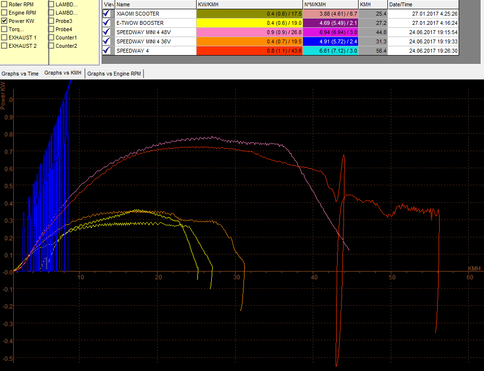

[user]Latinos[/user], 500Вт двигатель мини4 выдает 800Вт механической мощности на диностенде. Контроллер 25А.
Если исключить потери, то думаю там киловатт и будет.

Хм, тогда маркировка 500 - это всё же номинал? Тот же киловатт более часа думаю не продержит, после соответствующего нагрева, или я ошибаюсь? Пора видимо курс электрических машин институтский вспоминать
