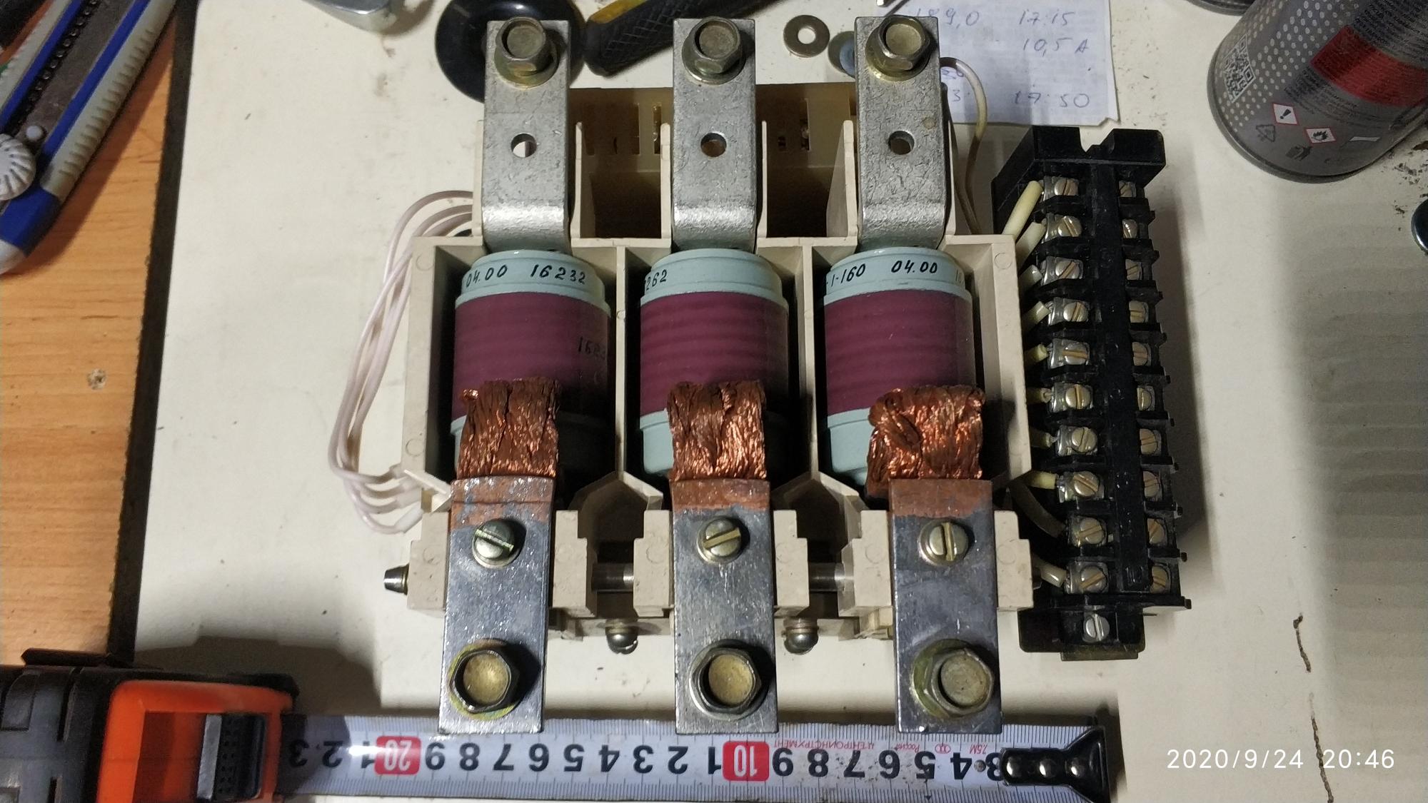

Цитата: Ustas от 17 Сен. 2020 в 17:20Тема контактов не раскрыта. Как я писал, в моем контакторе то же был азот закачан, при вскрытии был характерный звук. Но это ему не помешало залипнуть... А тут вообще не видно контактов.
Возможно, зато цена копейки, выкинуть не жалко. Я у себя два в параллель поставил, и два в запас кинул. И предохранитель не помешает.
st_79
Я так понимаю вы зарядку ещё не пользуете в полную силу?
st_79
Вот безпроигрышный вариант
Ещё 10грамм серебра на контактах

Максимальное напряжение -220  и ток 400А   для моего конфига подошел бы, но три фазы не надо и габариты конечно конские.
А сколько стоит, интересно?
И еще механика непонятна чем контакты замыкаются?    Больше похоже на какие то тиристоры...

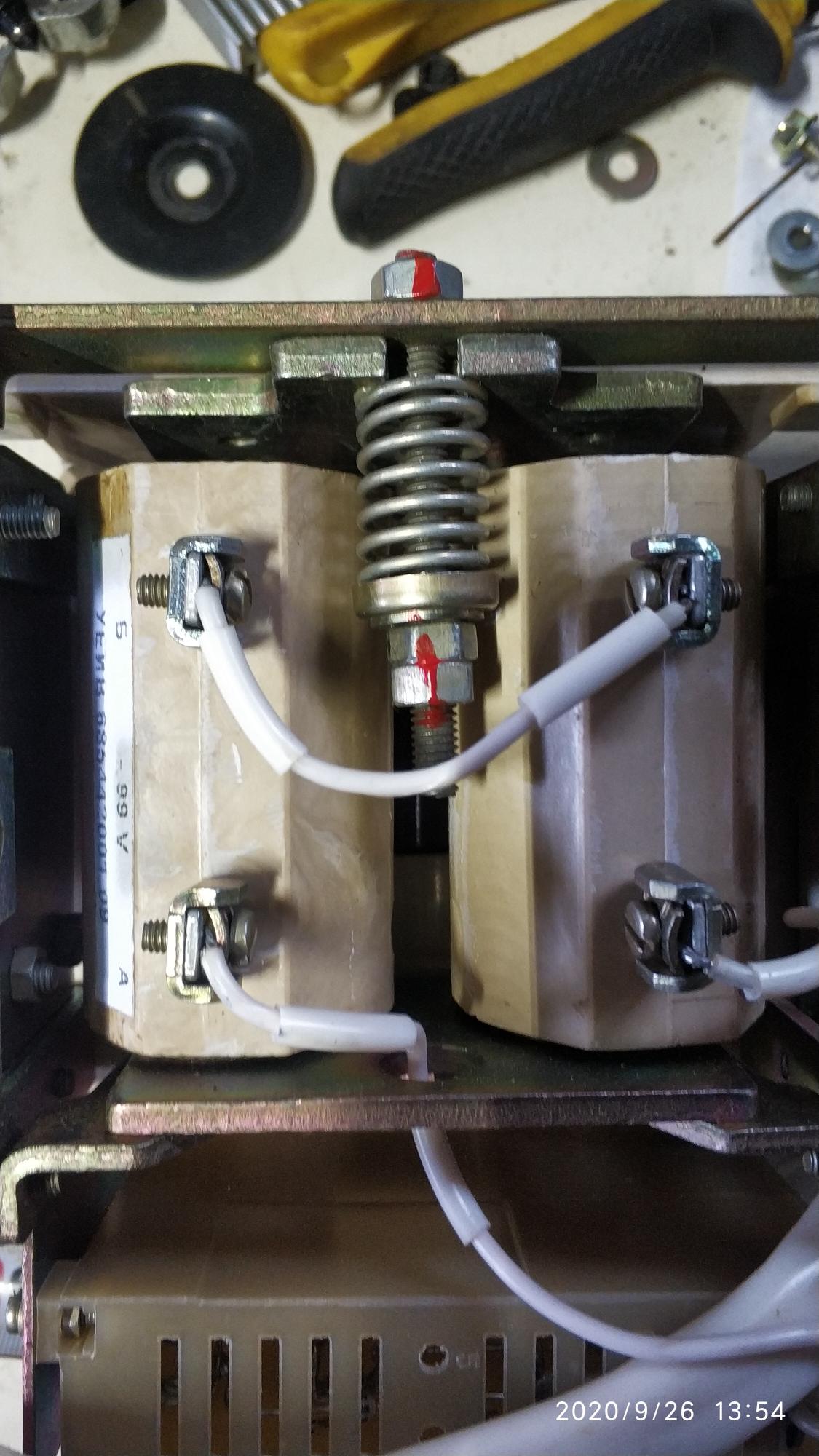

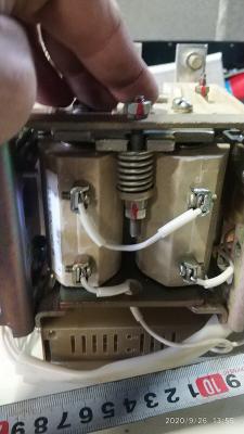

Цитата: Ustas от 25 Сен. 2020 в 13:05И еще механика непонятна чем контакты замыкаются?    Больше похоже на какие то тиристоры...
Там две электромагнитные катушки. Работает как в обычном пускателе. Я вообще средний вытаскивать буду и ставить арматуру для ручного включения выключения.
