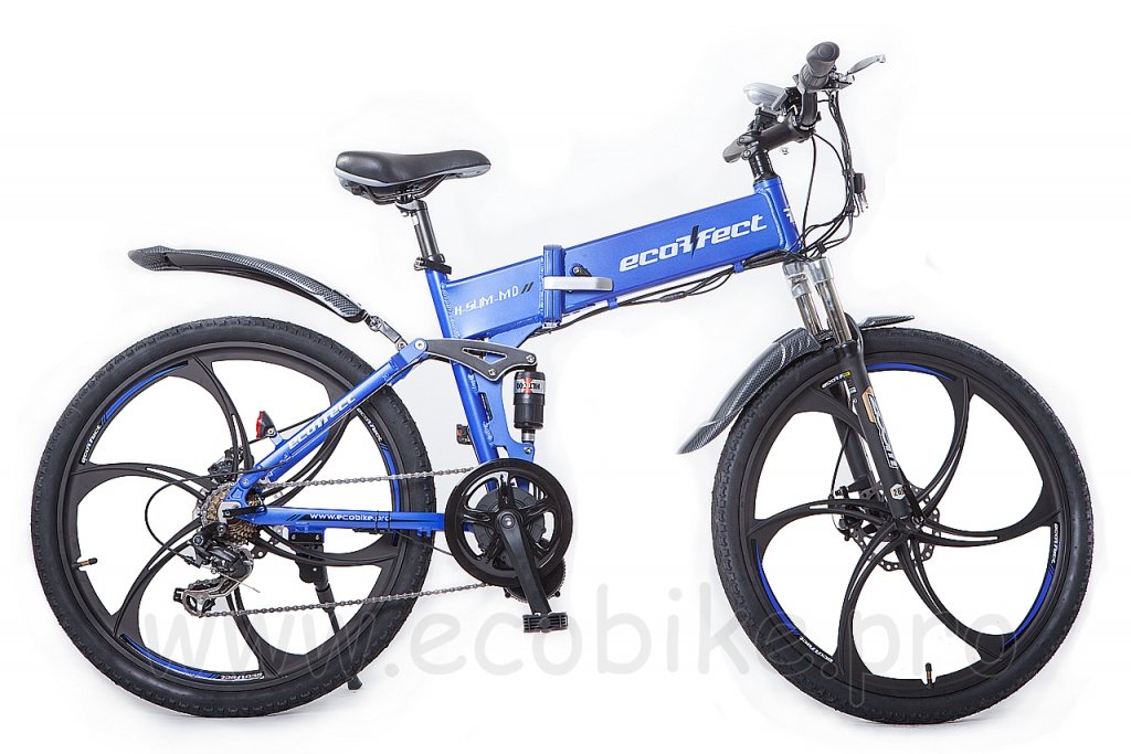

Дядя Витя, если вам нужен транспорт - присмотритесь к этому:
-они бывают средне-и заднемоторные; возможно, получится скомбинировать и получить двухмоторный (хотя я не уверен, что имеет смысл).
Вообще, оцениваю данную и похожие модели как маленькую революцию и считаю, что любые разработки должны вестись с учётом достижений этой. Тут КМК есть всё, что надо электровелу:
- двойная подвеска (а эксплуатационная скорость - это в первую очередь подвеска, во вторую мощность)
- акк в раме
- стиль
- умеренный вес (22 кг)
- и это даже складывается!

Capricorn, может, и неплохо, но не совсем то, что надо. Мне, повторюсь, не нужны педали. Совсем. Ни в каком виде. Поэтому электровел, где мотор помогает лапам, а не тащит машину без всякой мускульной помощи, меня не устроит. К тому же что там за мотор? Не Бафанг ли с червячным редуктором? Если так- тем более не пойдёт. Червяк в трансмиссии- это огромные потери. Не годится.
