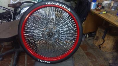

Посоветуйте, где дешевле в Москве собрать / купить колеса:
Перед 24" + 3" резина. Ось 20мм.
Зад 20" + 4" резина? Пока обычная втулка, в будущем предположительно альфина.

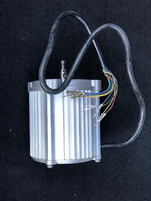

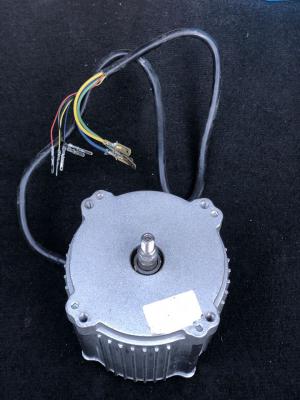

доброго всем.
совет бы хотел
есть такой вел. рама подправлена, а именно удлинена. задняя втулка - трехскоростная планетарка.
хочу его электрифицировать. но нет желания ставить моторколесо. да и использование кпп както импонирует.
по этому жду сейчас.
киловаттник
для предварительной сборки нашел триальные шатуны под фривил. и обычные фривилы без звезд.
собственно вопрос.  как лучше расположить привод. через промвал или на ведущую звезду кидать?
еще, может посоветуете контроллер.
питание 36/48 (36 нужно точно, так как такие аккумы есть, а 48 планируется) до киловатта  в итоге хочу получить.
навороты не нужны, да и по отзывам планетарки больше долго не держат.

[user]VITAMIN1[/user], ох не завидую я планетарке)) Цепь надо ставить помясистее, усиленную.
Мотор лучше брать в комплекте с контроллером, чтобы потом с бубном не плясать. Имхо.
VITAMIN1
Цитата: Tonych от 27 Апр. 2020 в 22:07Мотор лучше брать в комплекте с контроллером
мотор то я выцепил отдельно, сейчас сдэк везет. по идее это blcd с холлами. его должен любой контроллер крутить. сейчас в магазинах настолько СЛАБЫХ моторов не видел. зато в 3-5киловатт полно, а мне этого много.
Цитата: Tonych от 27 Апр. 2020 в 22:07ох не завидую я планетарке))
именно по этому и хочу контроллер который выдаст менее или равно 1кв.
допустим такой https://eltreco.ru/catalog/kontrollery/kontroller_cross_rack_dual_36v_750w_2014/
к цепи я отношусь как к расходнику, но экономить не буду. как вариант мото цепи

А чего не взяли Bafang BBSHD? Как раз киловатт выдаёт, решение уже комплексное - вставил в каретку, подключил батарею и поехал. Не нужно ни контроллер выбирать, ни всю объвязку и тем более колупаться с установкой.

Бафанг это конечно хорошо.
Стоил бы он раза в два дешевле. 30+ценник останавливает.
Потом у данного велосипеда каретка широкая, фэтовски кареточники насколько я помню ещё дороже.
Низкая рама и длинная, кареточник все бугры будет собирать.
Использование чисто кареточного привода меня технически не очень радует. Цеь очень длинная. Думаю нужно через пром вал привод делать.

Фэтовские не дороже, так же стоют. Ценник не мал, да. А по поводу установки, коли уж есть возможность удлинять раму, то можно и каретку слегка переделать, что бы мотор в раме находился, а не под ней висел. Цепь длинная, хотя у меня это никаких проблем не вызывает. Во всяком случае, вам виднее, как делать.
Vortex Kustom Chopper, Bafang BBSHD 1kW, LiFePo4 48V 20AH
VITAMIN1
#30
удлинить и переделать это сильно разные вещи.
при улинении не изменяли углы. а переваривать каретку это пол рамы выбросить.
изза длинной базы, на кочках можно получить удар по мотору.
на самоварной раме изза неудачного расположения каретки, мой сынулькин(лось блин уже тот) вывернул каретку при педалировании. не сразу конечно. но всего две поездки на карьер по песочку. км 5 всего.
ps. по контроллеру подскажите плиз. может кто помнит , видел.
36/48в 750-1000 ватт
минимум функций
