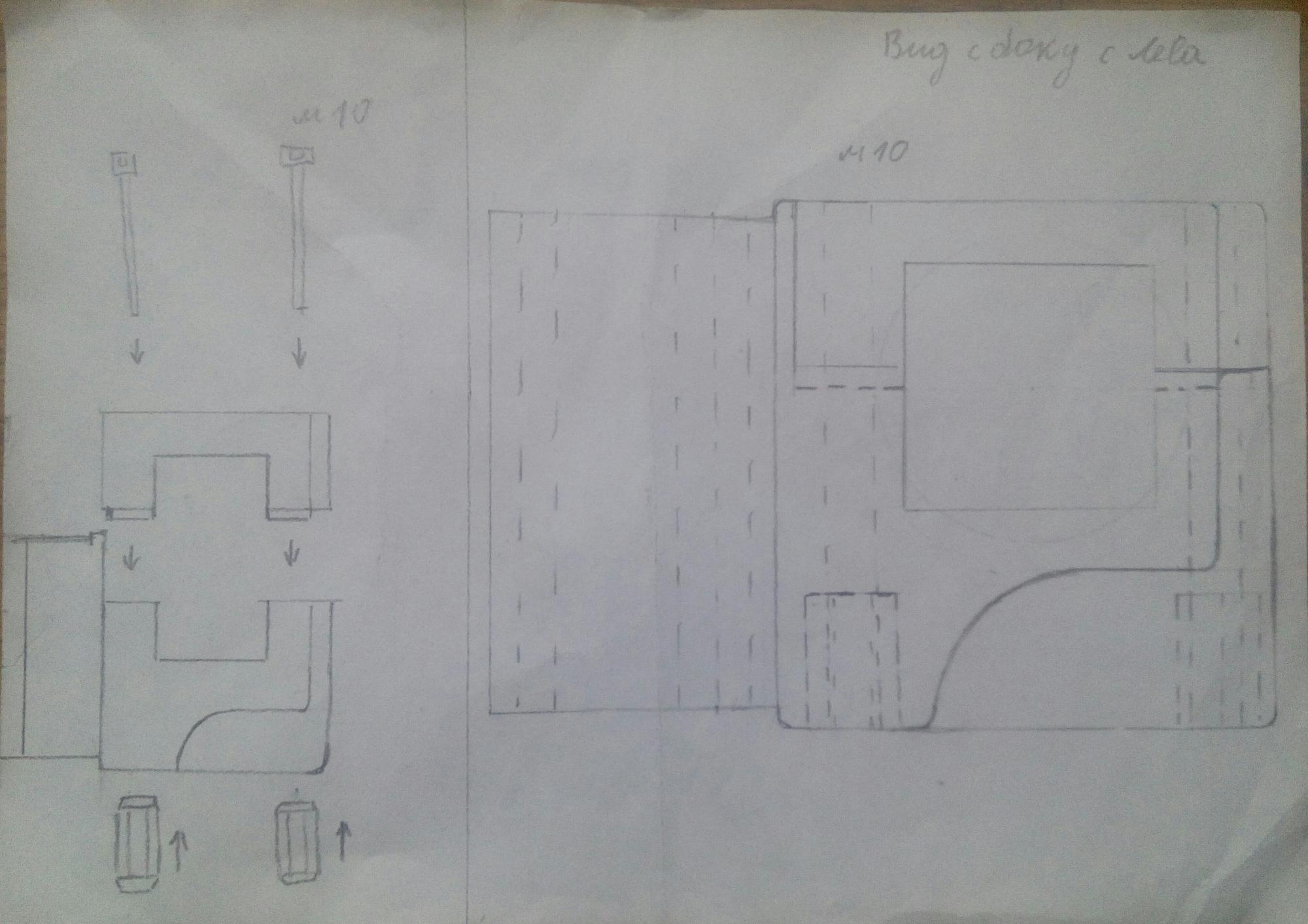

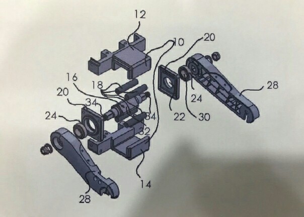

Когда делать нехер было, сделал пару черновых набросков. Из титана все по другому.
В алюминиевый прямоугольный профиль с тупыми пластиковыми крышками не могли вот такую гофру с кольцами уплотнителями для троса воткнуть чтоб мы не трахались с герметизацией? Идиотизм((.
Так чего сложного? Нихера((.
Александр.
Цитата: a.l.e.x.100 от 30 Июнь 2019 в 01:17Когда делать нехер было, сделал пару набросков.
Да Вам своё конструкторское бюро пора уже открывать!
a.l.e.x.100
#1039
Ктоб ещё мне платил за мои идеи и дизайн (а он оху...ен) ((. А конструктив очевиден. Это ОООЧЕНЬ черновые зарисовки как узлов так и дизайна, на самом деле ЕСТЬ КОЕ ЧТО у меня покрасивше и технологичней, но сука пусть сами изобретают((. Заодно решат проблемы со скрипами и разбитием окон для осей, подумают как две половины подвески сделать так чтоб рычаги работали как с подшипниками но без них, как упор для ноги сделать так чтоб состоял из пары деталей да ещё страховал узел подвески от брака стягивающих винтов и саморазбора на скорости под 80км.ч, а фонарь упора был ручкой для переноски и МНОГО ЧЕГО ЕЩЁ. Я то давно всё просчитал, конструктив неубиваем, люфты невозможны, оси с изменяемым клиренсом но без шлицевого соединения, каждая деталь выполняет не одну функцию, но всё не скажу из вредности)).
Даже на чертежах понятна разница в весе моих узлов и железок ММ.
