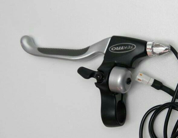

В последнее время стали появляться ручки тормоза для электросамокатов с встроенным механическим звонком. На мой взгляд оч удачное решение. Часто на тротуаре или велодорожке приходится вежливо "просить" отойти в сторону яжматерей что идут с колясками по двое перегораживая весь путь, или молодёж, что никак не одупляет что идти можно и ближе к бордюру, а не только долбиться музоном в свою черепную коробочку с хорошей акустикой. Вот поэтому нужен вторым звонком Электрический на экстренный случай встречи с глуховатой бабуленцией с рефлексами Анны Карениной. А, ну так вот, такая ручка здорово экономит место и не превращает руль в подобие игровой приставки)).

Цитата: a.l.e.x.100 от 01 Июль 2019 в 02:44не превращает руль в подобие игровой приставки)).
За то пассажиру есть чем заняться :)
