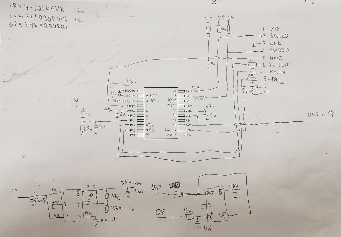

Дополнительный бутерброд из двух маленьких платок приклеен двухстороннем скотчем к плате курка.
Схемка (другой нет, по этому наброску все и собиралось!):
Но на макетке я не готов еще раз собирать ))) (это долго и геморно, такое только для себя - любимого). Если темку развивать - то надо платку развести и заказать изготовление. Вообще, если есть интерес - предлагаю желающим попробовать, как оно едет с такой доработкой!

Как сложно изменить кривую газа на уже готовом "устройстве"? Например, поездил, понял что нужно чуть больше в начале, потом плавный подъём в середине и более крутой верх. Ну и интересно, сколько по деньгам может стоить изготовление например 100 шт. Если заказать. И опять же, как программировать, если нужно будет не всем одинаковую кривую газа сделать?

Сейчас надо перепрошивать программатором, чтоб изменить, не заморачивался просто, я то всегда могу перепрошить )))). Я там такую математику сделал что одним параметром меняется вид экспоненциальной кривой. Пока выбирал - были еще кнопки, которыми как раз можно было добавлять и убавлять крутизны.
Вот два варианта, для двух разных значений параметра:
100 штук это очень оптимистичный план продаж ))) я бы максимум на 10 рассчитывал )))).
В юзерском варианте думаю можно предусмотреть кнопки и алгоритм настройки и под уровни сигнала конкретного курка и под реакцию конкретного контроллера. Там 4 или 6 "точек" нужно определять, я их просто сейчас снял при отладке и жестко прописал, но это можно сделать более удобным способом.. тип подключил, вошел в программирование (ну подержал там кнопку нажатой три секунды для входа в программирование), курок в мин + нажал кнопку, курок в макс + нажал кнопку, курок до положения на грани движения моторов, курок до положения когда моторы уже не набирают.. вроде почти все, что нужно модульку знать то.
Черт.. по деньгам.. ну если 10 добровольцев будет - по 5 т.р. с установкой можно пожалуй сделать.. Предвкушая отзывы спецов: себес по железу существенно меньше, но мне нужно будет плату развести, прошивку существенно допилить, каждому "впаять" куда нужно!..

Накатал с доработанным курком еще 35 км. Сегодня спецом ездил по бОльшей части по тротуару, с частыми торможениями практически до остановки с последующими наборами скорости и кусками, где надо много маневрировать. Черт, такое впечатление теперь, что именно таким и должен быть тандер, какой он получился. Мне прям интересно попробовать недоработанный, закрадывается мысль, что я просто прикатался)))! Весь набег после доработки (порядка 60 км) на полном приводе на полной мощности на максимальном ускорении. Вообще нет необходимости менять настройки! Чуда, конечно, не произошло, мысли курок не читает )). За курком все-равно немного надо следить, ведь если продавить его до пола, тандер, как обычно, пойдет со старта с пробуксовкой. Короче ощущения 300 Ваттного самоката все-равно нет, но когда к новому курку привыкнешь - только положительные эмоции от езды!! Прям комфортно, раньше постоянно за руль держаться надо было, чтоб тандер не убежал. При этом я прям расстраивался, как сильно я руль гну вперед-назад, совершенно лишняя нагрузка на поворотный узел. Теперь вот эти дерганья руля практически отсутствуют. Очень удобно заезжать на горки с большим уклоном (как в переходах пешеходных) - потихонечку залазишь со скоростью медленного пешехода, на двух моторах он очень хорошо затаскивает на любой скорости!

[user]АлександрМ[/user], Эко-турбо на тандере нет, там вместо него, похоже, бесполезная аварийка. Эко-турбо, судя по схемам, должна как бы "половинить" курок. Т.е. полный ход курка в режиме эко должен давать мощность от нуля до 50%. На полный газ самокат наверное в эко не выходит и собственно опять надо постоянно эко-турбо тыркать. Но бонусом получаем, действительно, более управляемые низы. Такое  решение по управлению мощностью все-равно в разы лучше, чем выбор скорости на курке, когда у тебя тупо ограничена максималка, но чувствительность курка (то есть рывки) никуда не убираются и получается, что на первой скорости работает вообще в лучшем случае четверть хода курка!
[user]a.l.e.x.100[/user], так и получилось! на двух МК постоянно и вообще без рывков можно ехать! Песня! Короче это надо пробовать, так все равно не опишешь ))). Если вы на механике делать хотите - вам надо барабан, на который тросик наматывается делать не цилиндрическим а в профиль спирали архимеда... ну т.е. в начале хода малый диаметр а к концу увеличивается.

[user]a.l.e.x.100[/user], ну если переходить к механике - у меня сейчас фактически программно и сделана спираль. такая спираль, что длина кривой остается равной длине участка окружности (т.е. общий ход рычага управления не меняется).. черт, т.е. в начале как бы диаметр несколько меньше "базовой окружности" а в конце несколько больше..
