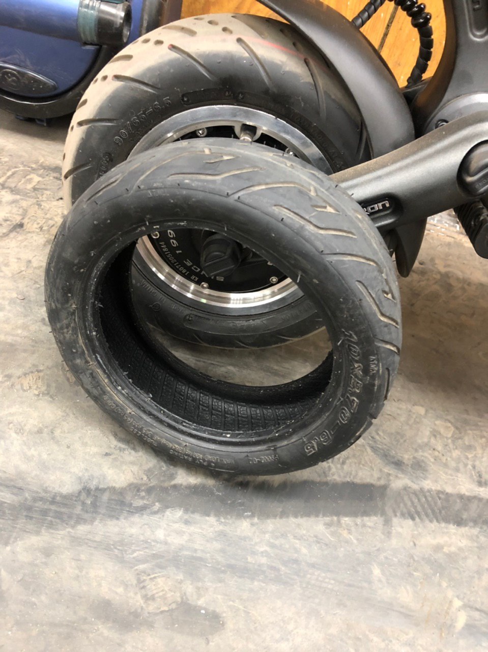

Народ, кто то знает наверняка можно ли поставить обод от Тандера на мк дуалтрона 3? По посадочным встанет?
Просто интересует этот вопрос. Влезет или нет в подвеску дуляка не важно.
Так то возможно кто то захочет замерить и пихнуть в свою дулю 3 обода и шины тандера, будет круть)). На худой конец можно сходить к токарю посадочные подточить под кольцо проставку из титана!
А я думал, я один такой  c такими мыслями... %-)
Тоже задался вопросом , на первый взгляд всё должно влезть, но как обычно могут быть нюансы. Это нужно , думаю, "Раптор ТВ " спросить... он их перебрал  :run: кучу
a.l.e.x.100
Узнал пока только что 135мм между центрами противоположных крепёжных отверстий обода Тандера, и 69 между соседними. Ньюансы то будут точно, это и возможно разница в ширине между рычагами, диски влезут или нет, будет ли цеплять за "кубики" подвески неизвестно. Да и вообще, может ультровская сликовая резина и так на обод дули 3 налезет. Ответить действительно может только или владелец обоих аппаратов, или продаван. Для Алексея с Питера будет возможность если что, делать что то этакое для адаптации к подвеске. В общем мерять надо! Дуля 3 в тапках Тандера эт круто! Потом масло в заднее мк и замена контроллера, будет мини Тандер)).

Слики от ульры встают на д3, почти без проблем.
Я себе на д3 взял именно их..сагодня/завтра буду ставить

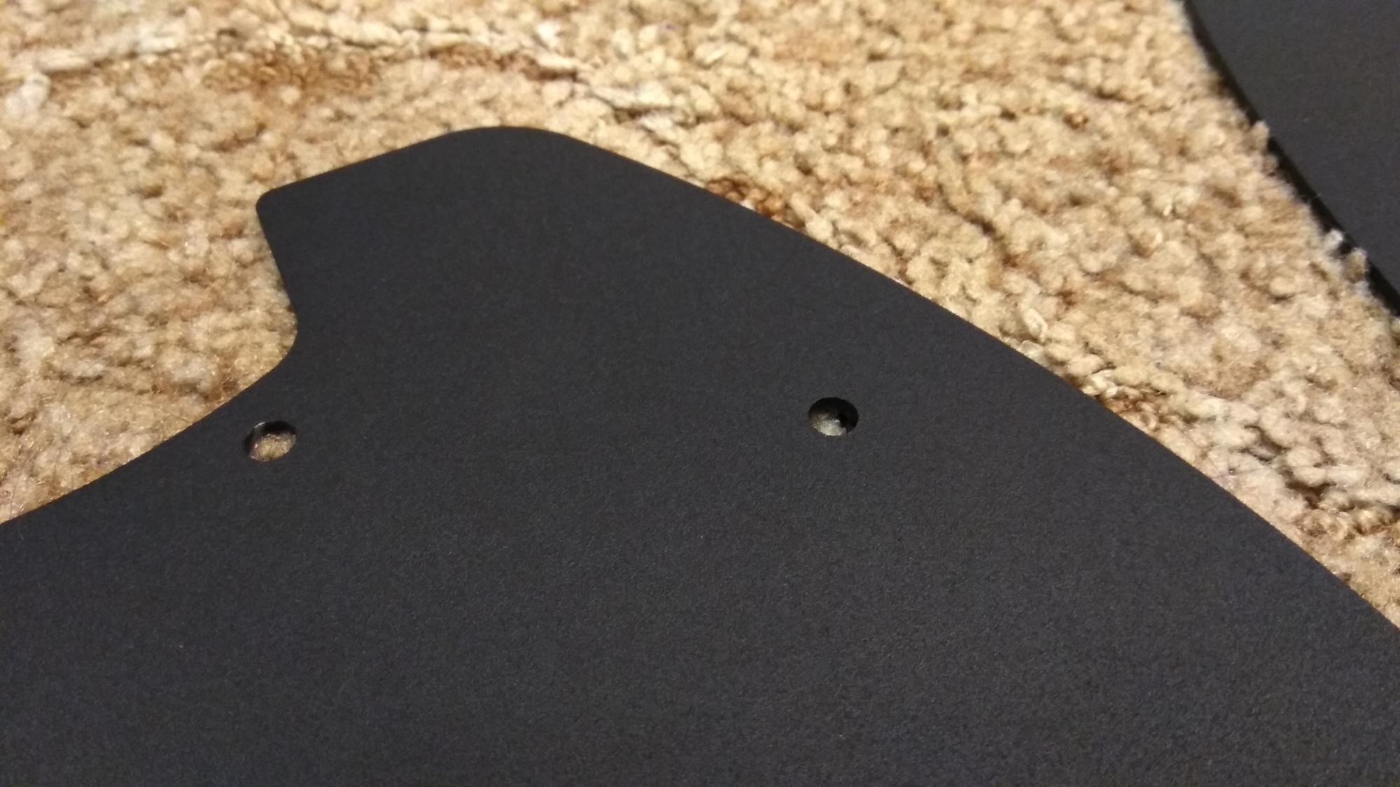

Новый ровные прочные деки из стали 2мм, для спайдера и раптора2.
Лазерная резка, порошковая покраска  ;-)
Эх, думю с руками бы отрывали деки если была бы не только порошковая покраска, но и резиновое покрытие https://russian.alibaba.com/product-detail/textured-eva-foam-sheet-shoe-outsole-material-60733915771.html?spm=a2700.8699010.normalList.85.30da415bJvx6K7! Цельная шкурка от скейта как у меня это конечно хорошо, но не сомневаюсь что народ зае...я от вечно грязной шкурки и трудности её чистить((. Рисунок резины так называемый "асфальт" лучше всего для раскроя, он хаотичен. Делов то, побрызгал клей-спреем и усё! Толщина резины и полтора мм хватит за глаза, можно буквы резать, посадочные под крепёж, сквозные рисунки  на заказ, цвета могут быть разные!

Цитата: a.l.e.x.100 от 11 Июль 2019 в 10:57Эх, думю с руками бы отрывали деки если была бы не только порошковая покраска, но и резиновое покрытие ссылка! Цельная шкурка от скейта как у меня это конечно хорошо, но не сомневаюсь что народ зае...я от вечно грязной шкурки и трудности её чистить((. Рисунок резины так называемый "асфальт" лучше всего для раскроя, он хаотичен. Делов то, побрызгал клей-спреем и усё! Толщина резины и полтора мм хватит за глаза!
Вот именно поэтому и делаю голые)) у всех вкусы разные)) этих видов ковриков дофига)) наждаков для дек дофига расцветок, одного универсального решения нет) каждый сам фантазирует)
Я когда увидел и потрогал деку спайдера чуть в обморок не упал... такого кривого го..а давно не видел....
