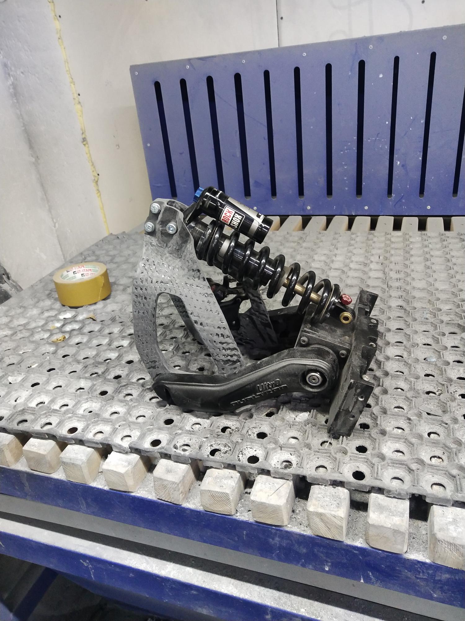

9000rpm
ультра хороша, но подвеска у нее конечно гавно, а эндурить я люблю, будем что-то делать... :-) B-)
a.l.e.x.100
Вообще то для жёсткого продубаса ни один дуляк не годится. В лучшем случае плохая тропинка в парке с корешками, и то под вопросом. Вообще веселит когда с завода вешают злые шины, при таком диаметре делать им на бездорожье нечего. Да и вообще, мк штука тяжёлая, магниты рядом, подшипники не ахти, клиренс мелковат. В общем для говен Сур-рон разве что пойдёт, миддрайв всё таки, и колёса подходящие, всё остальное коммерческие заявления производителя.
Но вот что экспериментируете с подвеской, мне однозначно нравится! Всё что написал выше лишь мнение, но тогда уж мк другие и шины не менее 13дюймов раз пошла такая пьянка и суровый подход!
9000rpm
конечно у миддрайва жирный плюс это низкая неподрессоренная масса, но разговор и не идет о скоростных продубасах, а на ультре в плюсах низкий общий вес а полный привод как никак! задача сейчас стоит заставить всетаки для начала заднее колесо больше ехать чем скакать, ну и просто чтоб подвеска заработала)
з.ы. покрышки больше а с ними и карбоновые обода, плюс много чего еще в планах :laugh:

А вот ЭТО уже интересно! Ждём дулю X самовар!  :wow:
Только с рулевой геометрией передней подвески что то мудрить придётся, рычаги и узел с пу явно на выброс, чтоб мк большего диаметра влезло, иначе вечная борьба с рулём, многие на этом спотыкались..

есть такой параметр кастер, вот с ним то видимо многие и не подружились :-D
a.l.e.x.100
Там много чего, и трейл, и нагрузки и т.д. Так или иначе я не рискнул бы настолько дербанить дуляк, при всей его монументальности, всё таки не приспособленный для бездорожья конструктив, опять же, метод литья "люминя" как то не вызывает спокойствия. Для асфальта и тропинок прочности дуляка и так достаточно, но вот аппарат офроуд из него, нет, не стал бы заморачиваться, проще было б с нуля собирать боевой самокатик с миддрайвом или с относительно лёгким мк с чупасосом или масляным охлаждением, да и по денежке дешевле б было, эт если собственная техническая база позволяет..

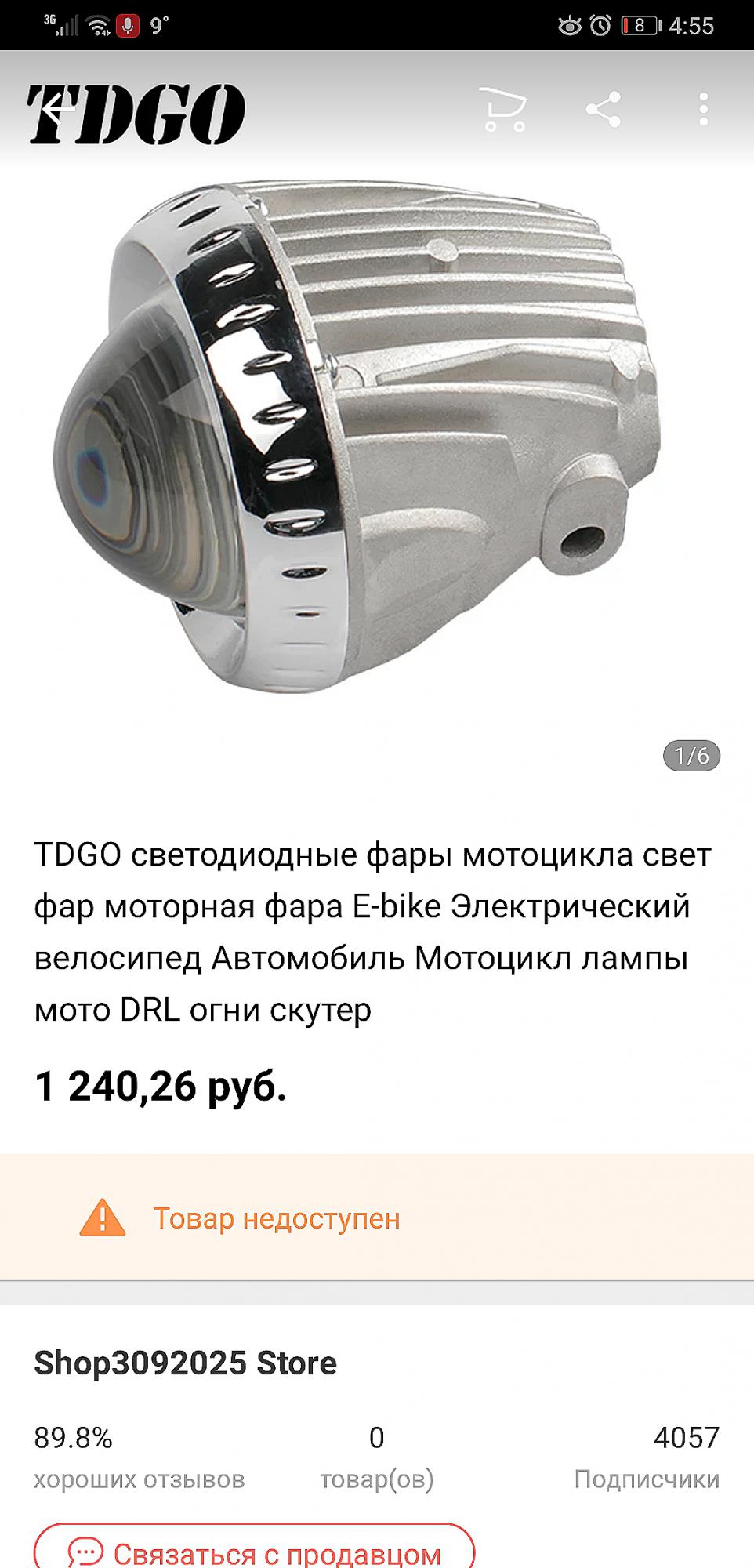

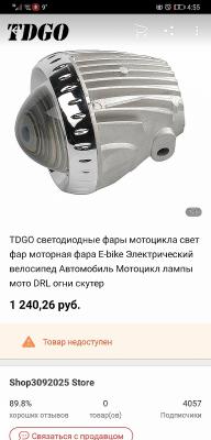

Всем привет!
Кто-то заказывал себе оплетку проводов от третьего поколения дуалтронов?  Если да,  то можно ссылку,  если не сложно  :exactly:
А так же интуресуют данные фары,  заказывал их давно,  фары классные,  но нада еще, но в наличии больше нет,  только в Русамокате по 2к за штуку, а платить по 2000
не особо хочется  :pardon:

9000rpm
Мне кажется что так не правильно, выломает, а вот если поставить сиденье и в него аморт упереть ( к трубе, к верхней части) , то будет супер. сиденье конечно тоже надо усилить или просто упор сделать повыше.
witbk
Конечно выломает, лучшеб с эластомерной подвеской разобрался.
