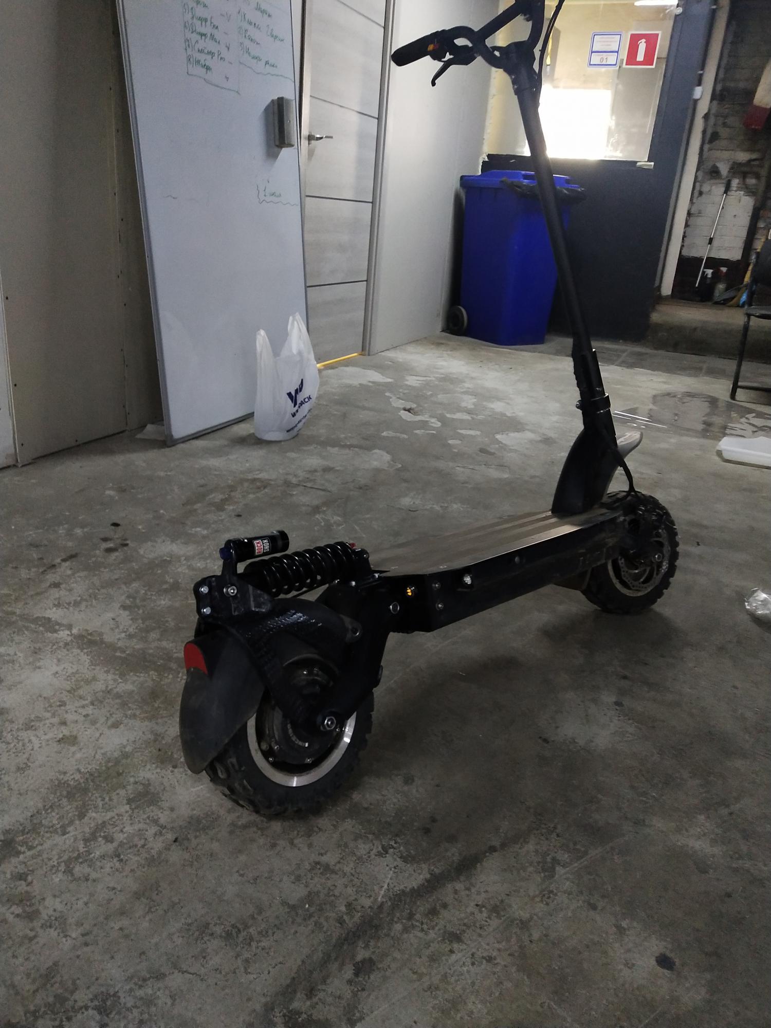

9000rpm
первая сборка, пружина зажата на 2/3, под моим весом 93кг проминается на примерно 4см, работает! :-)
9000rpm
это успех! жесткость, отбой, всё в пределах регулировок амортизатора, ход подвески 190мм, аморт сжимается за этот ход до отбойника! я наконец то снова почувствовал отличную подвеску, глотает неровности до 5см вообще как по ровному, прыгая на стоячем самокате ход подвески примерно до середины :-) :-) :-)

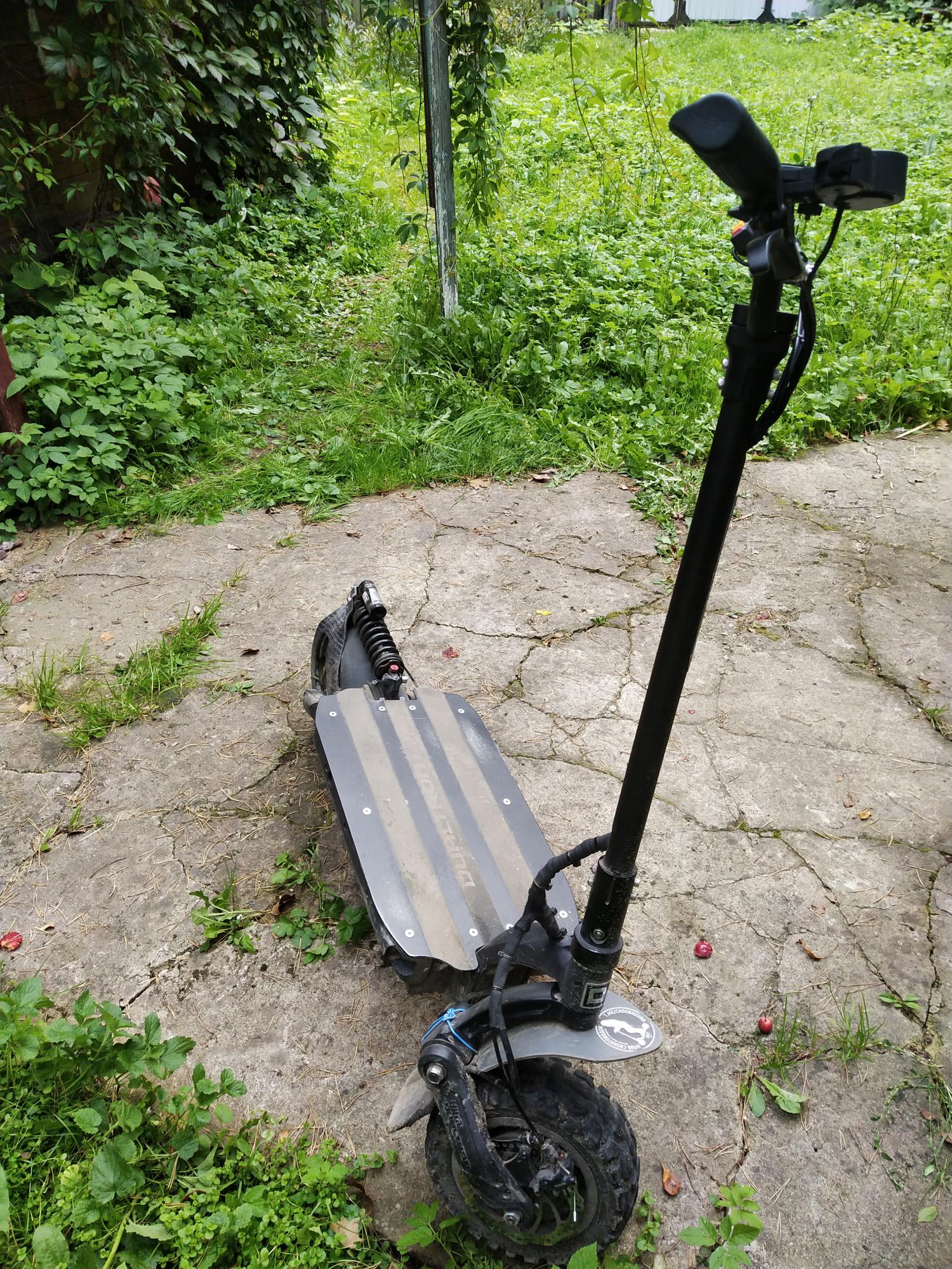

#1272
Жаль конечно что за километр видно самодел, рытвинки всякие на поверхности и т.д. Возможно изготовление из композитов таким образом чтоб смотрелось как заводское? Если так, то можно хоть бизнес открывать, рамы и деки отдельно продаются на али, и если изначально делать прочный лёгкий конструктив даже без электрики, желающие уверен найдутся. А так, как уже где то писал, подвеской дуалтрона можно грохнуть и терминатора даже если он припрётся на абрамсе)).
По сути всегда у всех одна и та же проблема, конструктив. Это и подшипники, трещины, складной механизм, люфты, герметизация и т.д. То есть, от души желаю задуматься на эту темку, если что, подскажу по дизайну и концепции, будет просто, лаконично и красиво)). Видел и другой ваш карбон самокатик, жму руку!

9000rpm
карбон может быть ровным и красивым, то что сейчас на ультре это ходовой макет для проверки кинематики и самой концепции B-)
9000rpm
подвеска работает очень хорошо, при зажатом на половину отбое колесо прилипает к дороге, хорошо контролируются приземления, подпрыгнуть на месте очень сложно
на разбитой дороге прям по прямой хорошо держит курс на 50+кмч, но это экстрим, нужны колеса большего диаметра... :-)
