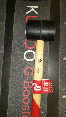

привезли сегодня молоток , выбрала одну из 4х самую мягкую
Ddmitry2589
странный какой-то у вас дуалтрон...

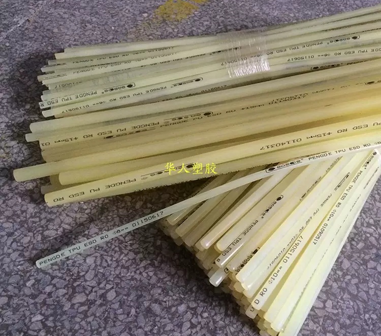

От Александра с Русамоката пришла ссылка на годный полиуретан, https://m.intl.taobao.com/detail/detail.html?id=527547667909&price=4-65&sourceType=item&sourceType=item&suid=e6b5a3f0-0e11-47d8-ae33-0666e55cd292&ut_sk=1.XS%2BY1faOLqkDAC0piv1RiU%2Bn_21646297_1582908239880.Copy.1&un=c65f2f73c8dfb0096a11a1a3de17bebf&share_crt_v=1&spm=a2159r.13376460.0.0&sp_tk=JHU0WU8xNWYySTduJA==&cpp=1&shareurl=true&short_name=h.VdE1t96&sm=3a777a&app=chrome сам полиуретан я тестировал в прошлом году, показал себя вполне достойно, и лучше чем пу из Молокова и тем более из всяких приводных ремней. Когда заказывали на тесты, то предупреждали китайцев что пу для подвесок, а не херни типа шайб и прочих уплотнителей. Это я к тому что в китае большие мастера лить пу в смеси даже с эпоксидкой и прочей дешовой дрянью и нарушением всех технологий. Так что именно эта контора проверена. Есть размеры 18мм с различным шором, полиуретан маркирован, те стержни что мне достались были с погрешностью 1 может две единицы, возможно дело в плотности самого материала, тем не менее никакой дикой усадки не было, за всё лето не сносилось, хорошо амортизирует. Если кто будет закупать, то наверно стоит брать ихний 90шор, он скорее всего будет как 88 от минимоторс. Ну или брать и 90 и что помягче чтоб подобрать по комфорту.
Кому нервы дороже денег, то лучше берите пу от ММ и не заморачивайтесь. А пу что по ссылке хорош тем что за недорого сможете закупиться хоть вязанкой этих стержней и прессовать до усрачки и достижения дзена)). И помним правило, после запрессовки хотя бы сутки-двое пу должен усадится и проявить свои конечные амортизирующие свойства, а то запрессуете а через несколько дней подвеска дубом окажется)). Это касается ЛЮБОГО ПОЛИУРЕТАНА!
Что касается личных впечатлений, то мне их стержни в 85 или 87 (точно не помню) шор не зашёл, оказался слишком мягким для плоских осей, для осей крестом и ездунов небольшого веса вполне пойдет точно, поэтому и советовал брать его и тот что ихний 90шор. Даже с учётом цены через посредников цена за стержень нормального пу будет где то руб 100, по моему вполне бюджетно для каждого. Это ж не оху...шие минимоторс что за ту же резинку более 2000р просят.

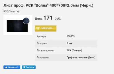

a.l.e.x.100
#1610
Да я и сам не помню где искал, только знаю что эта штука называется резина для подметок, есть и на алиэкспрессе где то. Толстую резину лучше не брать, хватит и 1-1.5мм толщиной. Вот к примеру https://samara.satom.ru/p/341559239-list-prof-vibram-7106-crepe-910h620-2-mm-09-aa-chern/ рисунок Асфальт (шагрень) самый нейтральный и годный под любую форму резки, 2мм толщины тоже не перебор. Вот ещё нашёл https://sklad-kluchi.ru/market/vse_dlya_remonta_obuvi_rezina_kleya_molnii_karton_kabluki_i_td/listovaya_naboechnaya_i_profilakticheskaya_rezina_dlya_remonta_obuvi/
Лучше всего брать каучуковую по возможности.
https://youtu.be/wWtZu21a4y0
Сам себе при возможности сменю шкурку на резину, только с клеем определюсь. Самокат со шкуркой ВСЕГДА В ДЕРЬМИЩЕ как ты ни старайся аккуратно ездить, а когда тополиные почки летят вообще ж..а)).

a.l.e.x.100
Нет, подметочная резина гораздо лучше выглядит и проще очищается, это главный плюс. По поводу скользючести, держит резина чуть хуже чем шкурка, но и шкурка забивается в момент, и у нас не скейт а электросамокат, и нам не 15лет с прыщами и гиперактивностью)). Шкурка это просто дешево, вот и клеют, и то в последнее время самокатов с резиновым покрытием всё больше, и это не просто так.

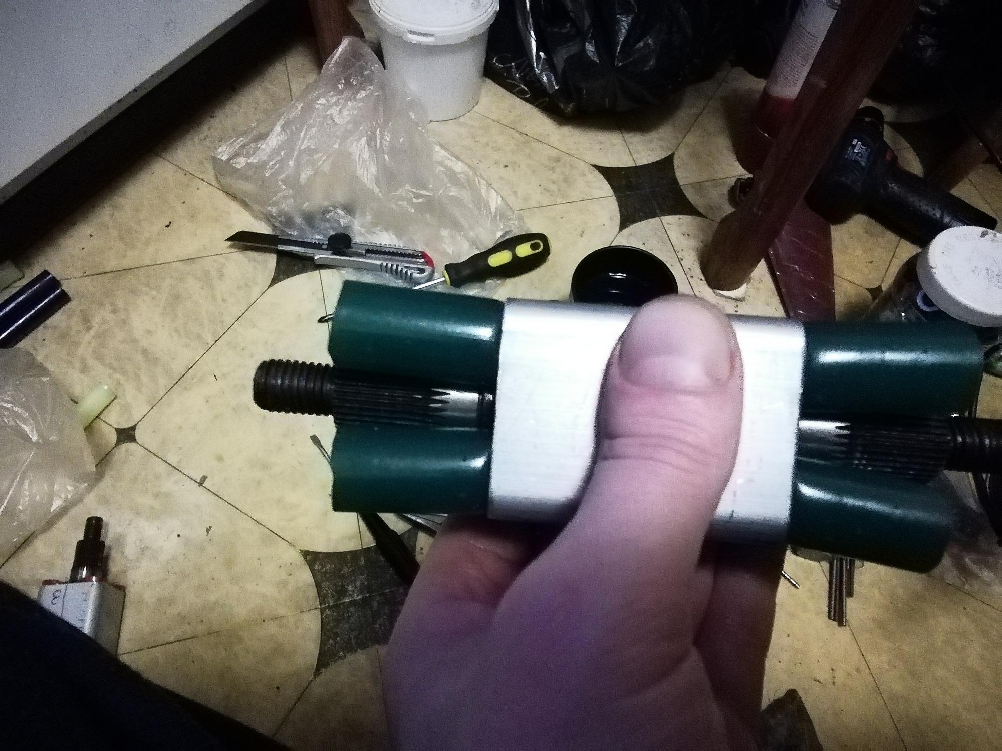

Товарищу форумчанину сегодня картридж перепрессовывал, ахренел от того как китайцы делают. В общем они прессуют на сухую, из-за этого резинки разной длинны в натяге, и посажены так что без высверливания мне их снять не удалось, с жуткими скрипами те заворачивались вовнутрь, оси с острыми гранями кстати, пу разорван у некоторых стержней был. Один картридж перепрессовал на зеленый от мм, второй будет с синим пу, ездун лёгкий, драндулет Тандер. При перепрессовке концы стержней подтачивал, иначе даже не вставлялось так как мешали толстые посадочные под крышки подвески, запрессовочную машинку удерживал от проворота с помощью струбцины, в остальном перепрессовка картриджа не сложнее чем для дуляков второй серии, хотя с непривычки и помудохаетесь, эт я вам с радостью обещаю)).

a.l.e.x.100
Потестим ещё, подгоним амортизацию!
У кого картриджи то обращайтесь, въехал как с ними работать и какие ньюансы. С дуляками первой и второй серии тоже не вопрос, лишь бы оси крестом были, иначе дикий провал по клиренсу и хреновая управляемость при более мягком ПУ.
