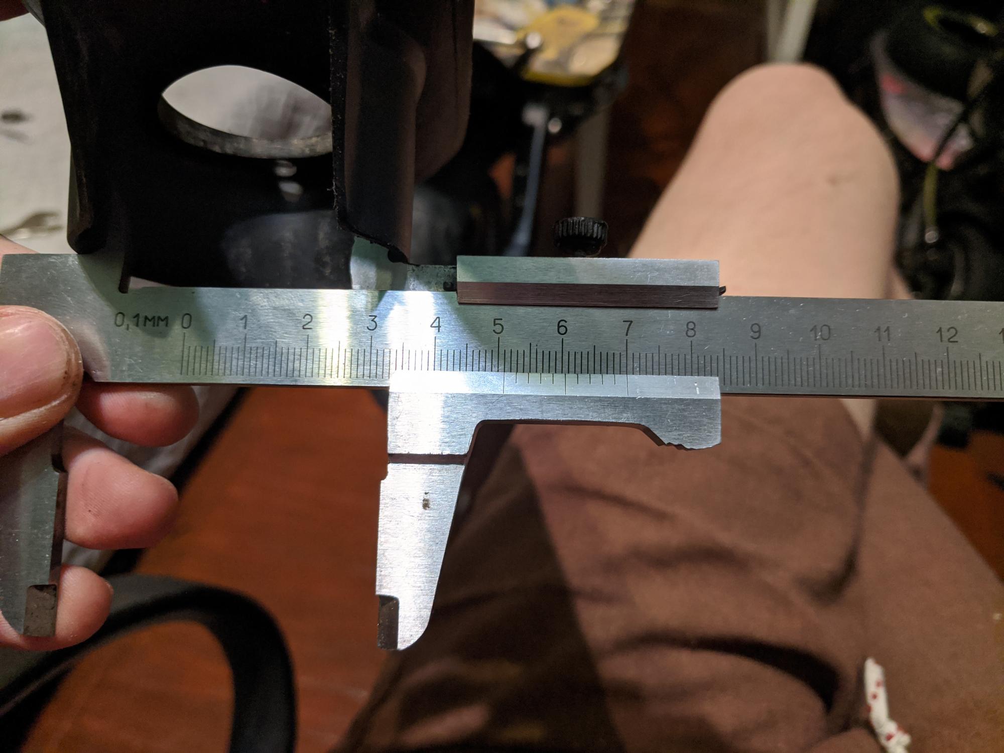

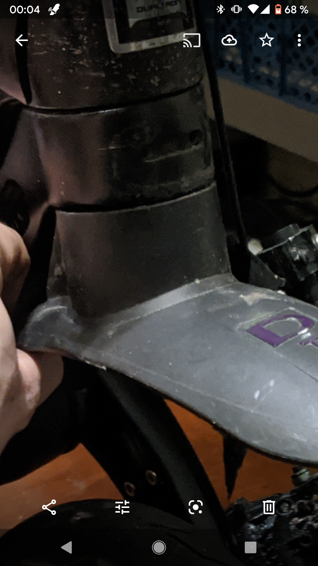

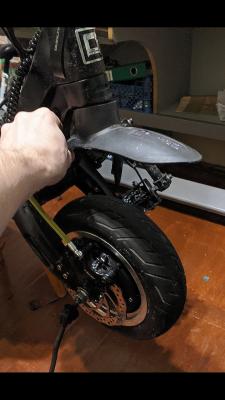

[user]grishin[/user], то есть крыло от ультры и на вилку тандера пойдет? Или вилки в этом плане не идентичны? По фото разве что только изгиб снизу разный...
grishin
Я не примерял но там геометрия посадочного места совсем другая же у крыла

Да там и на новую вилку ультры не особо понятно как оно встать должно и чем закрепиться %-) Форму задней части крыла под вилку тандера то может и подпилить/подрезать можно, а вот как круглое на прямоугольное надеть и нижний болт же спокойно через крыло пройдет ничего не прижав. :bn: А маленькая дырка в крыле тоже под болтик какой-то похоже :bw:
Наверное все же придется забыть об этой затее. В идеале вижу что-то такое:
Но ради меня одного никто крыло из карбона под кастомную вилку делать не будет, естественно. Можно еще, конечно, вырезать из черной папки что-то по форме и сквозь маленькую дырку просто прижать это болтом снизу к вилке, но это уже кустарщина будет, выбивающаяся из общего вида...

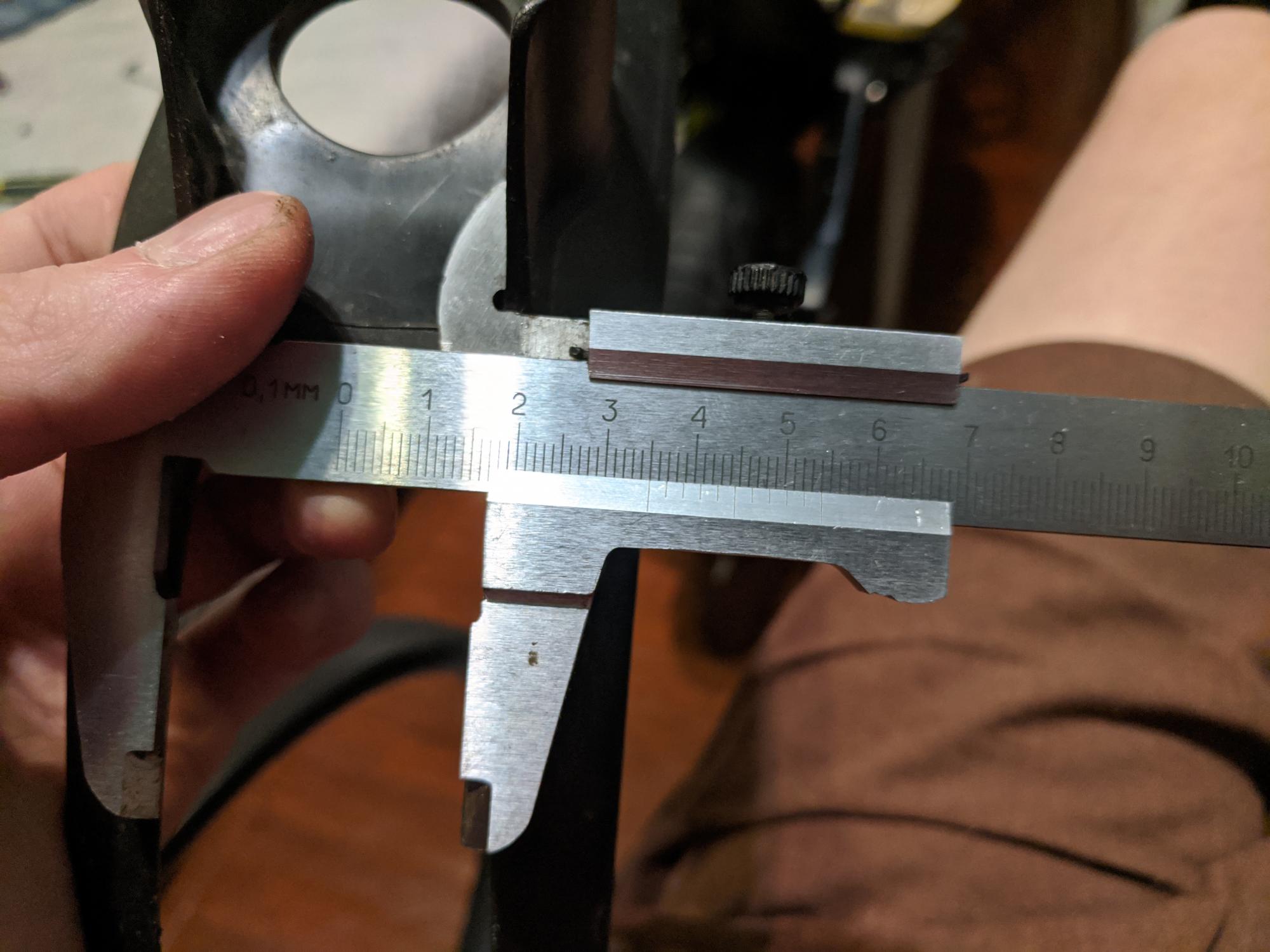

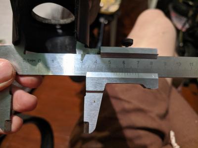

[user]Kzakkttixx[/user], меня тоже прёт это крыло ибо я только когда сухо катаю. Я примерял от спайдера на д3 , у д3 шире круг , если только ломать или надрезы делать, мож потом сделаю . Найти бы задешман это крыло , тогда и не жалко поэкспериментировать.
Надо штангелем замерить , возможно пару надрезов дадут результат. Выглядит как кроссмото +)

А у меня еще шире вилка теперь, прямоугольная спереди. И крыла этого приложить нет. Странно, что у carbonrevo форма совершенно иная, более длинная в сторону вилки и не имеет сверху трубки. Как оно вообще крепится непонятно...
Может оно более тонкое, мягкое, гибкое, чем заднее? Заднее от них по-крайней мере скорее треснет, чем согнется полукругом, хотя кое какая гибкость у него тоже есть...
А стоковое от вторых дуалтронов дешевле 1200-1300р не найти. На али еще почему-то разные страницы товара и ценник у крыла для D2 и Ultra...
Прилично придется обрезать...
