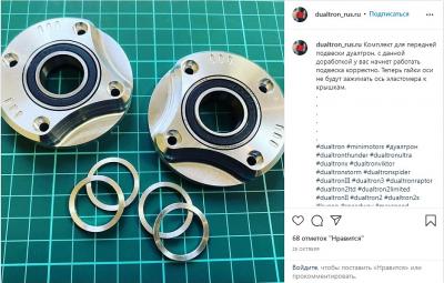

Цитата: Winwars от 25 Июль 2021 в 23:58Интересно, насколько реализуемо для дуратронов и насколько оно рабочее вообще, т.к. трение будет уменьшаться
Я задавал этот вопрос производителю. Он говорит что уже много самокатов с таким демпфером ездит и всё хорошо, ничего подкручивать не приходится. Но с владельцами этих самокатов я понятное дело не общался и в их группе в телеге не состою. :) На Дулях не видел чтобы использовали. У производителя Дуалтрон есть. Он на нём тестирует. Но пока пробег маленький. Ну и тесты от производителя... такое себе. :)
АлександрМ
Цитата: a.l.e.x.100 от 25 Июль 2021 в 23:38Та что делается конусом мне особенно нравится, вызывает доверие.
Пока не произойдёт усадки подшипников, всё будет хорошо. А дальше люфт и всё прочее. Если так смотреть, то и стоковые штоки/хомуты ходят не меньше и работают не хуже. За всё это время мы так и не увидели реальных тестов на стендах. Хотя, как тут можно доверять таким тестам, когда собрать рулевую можно так и эдак. И даже сами производители запчастей, если что, пишут "значит собрали не правильно" или "с дуру можно и ... сломать".  А испытания на пользователях лишь при большом числе тестирующих и продолжительное время может показать правильность решения.

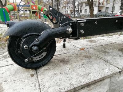

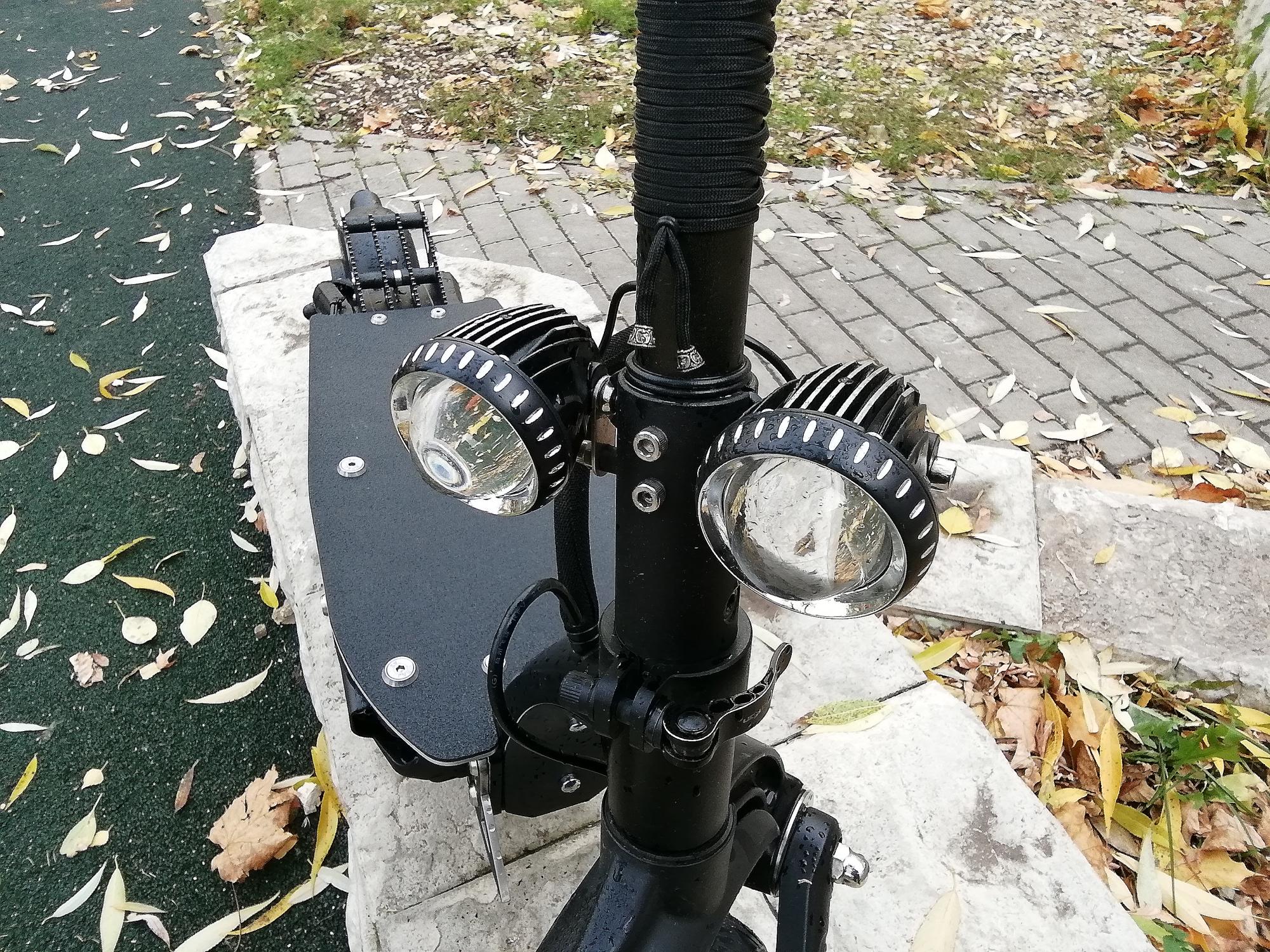

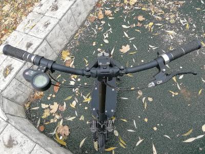

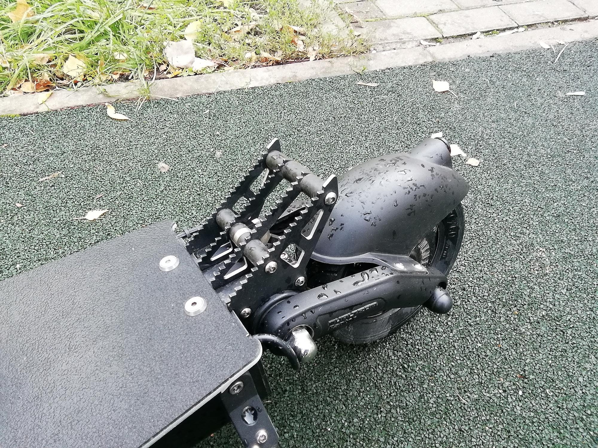

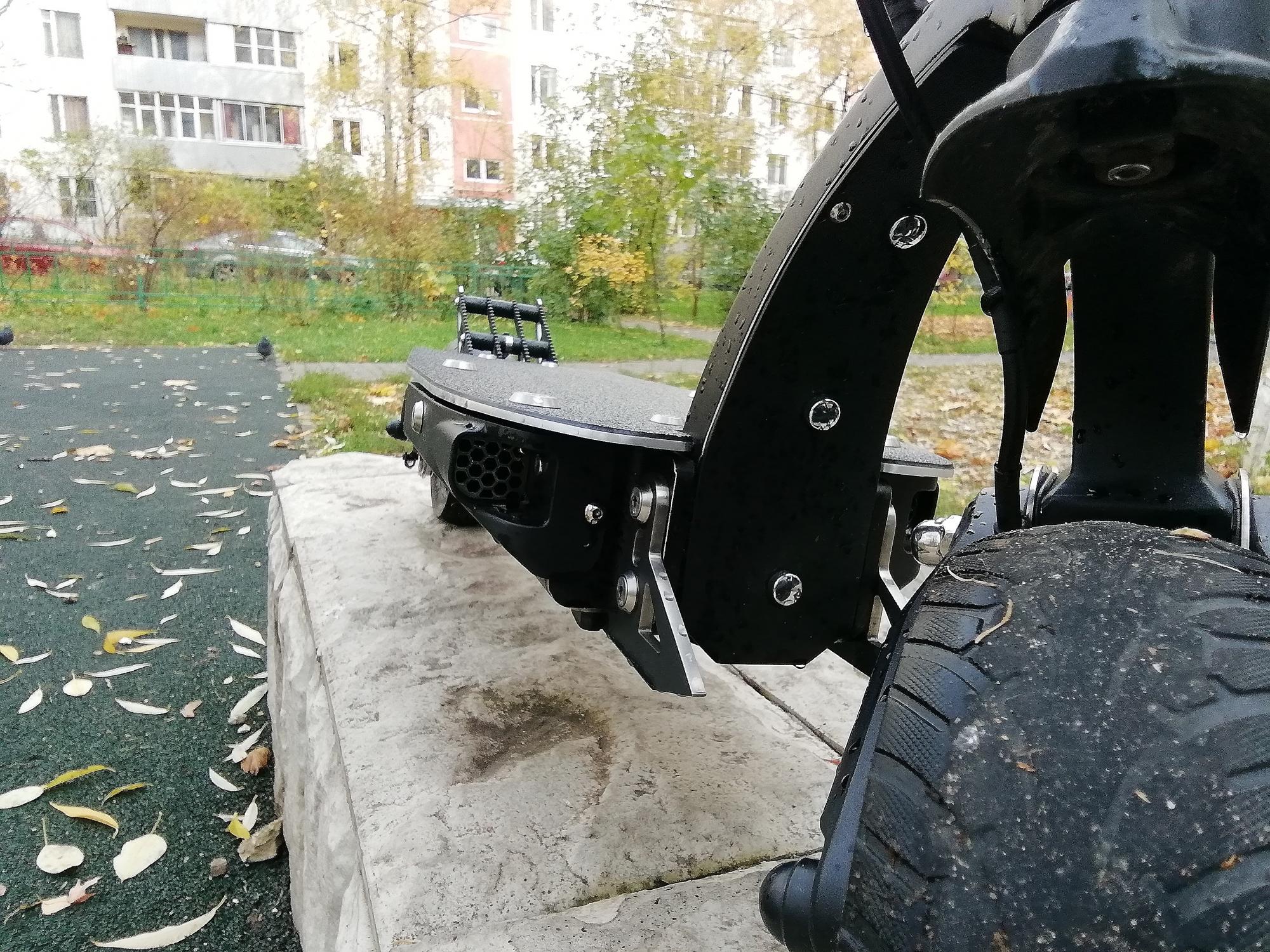

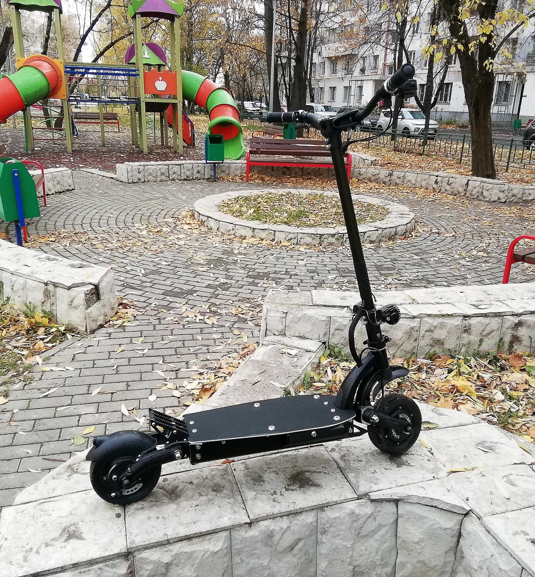

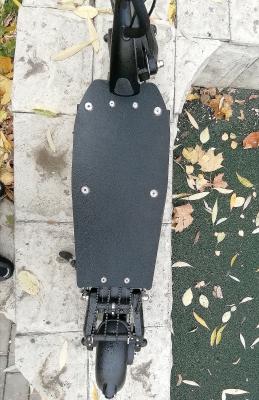

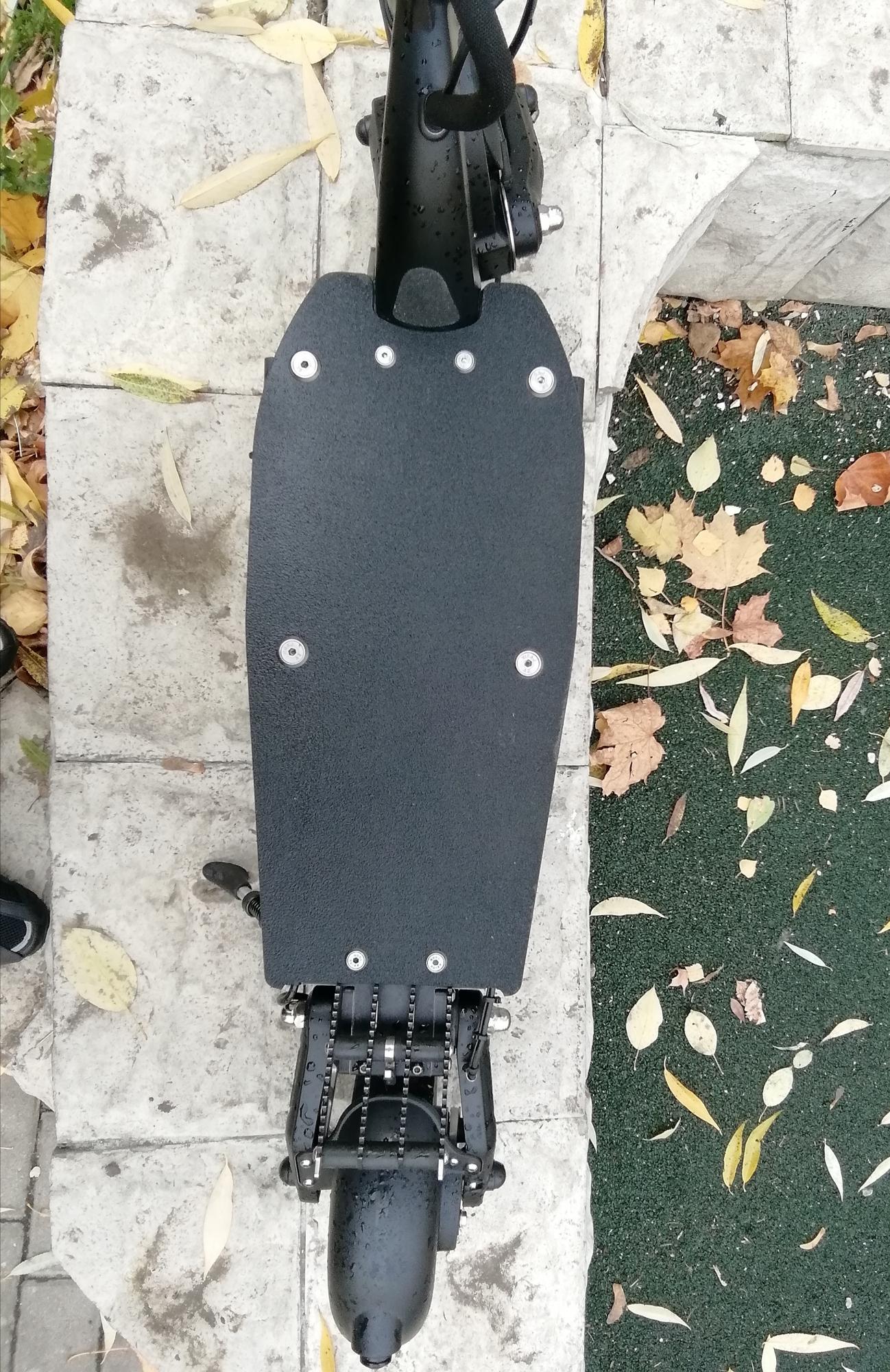

Продаю кастомизированный дуалтрон раптор первой серии с контроллерами 25ампер, рама гораздо крепче чем на рапторах новых серий. Самокат для невысокого ездуна, от деки до руля 93см.
Состояние ВЕЛИКОЛЕПНОЕ, ни единой царапинки, эсплуатировался крайне бережно.

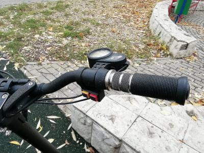

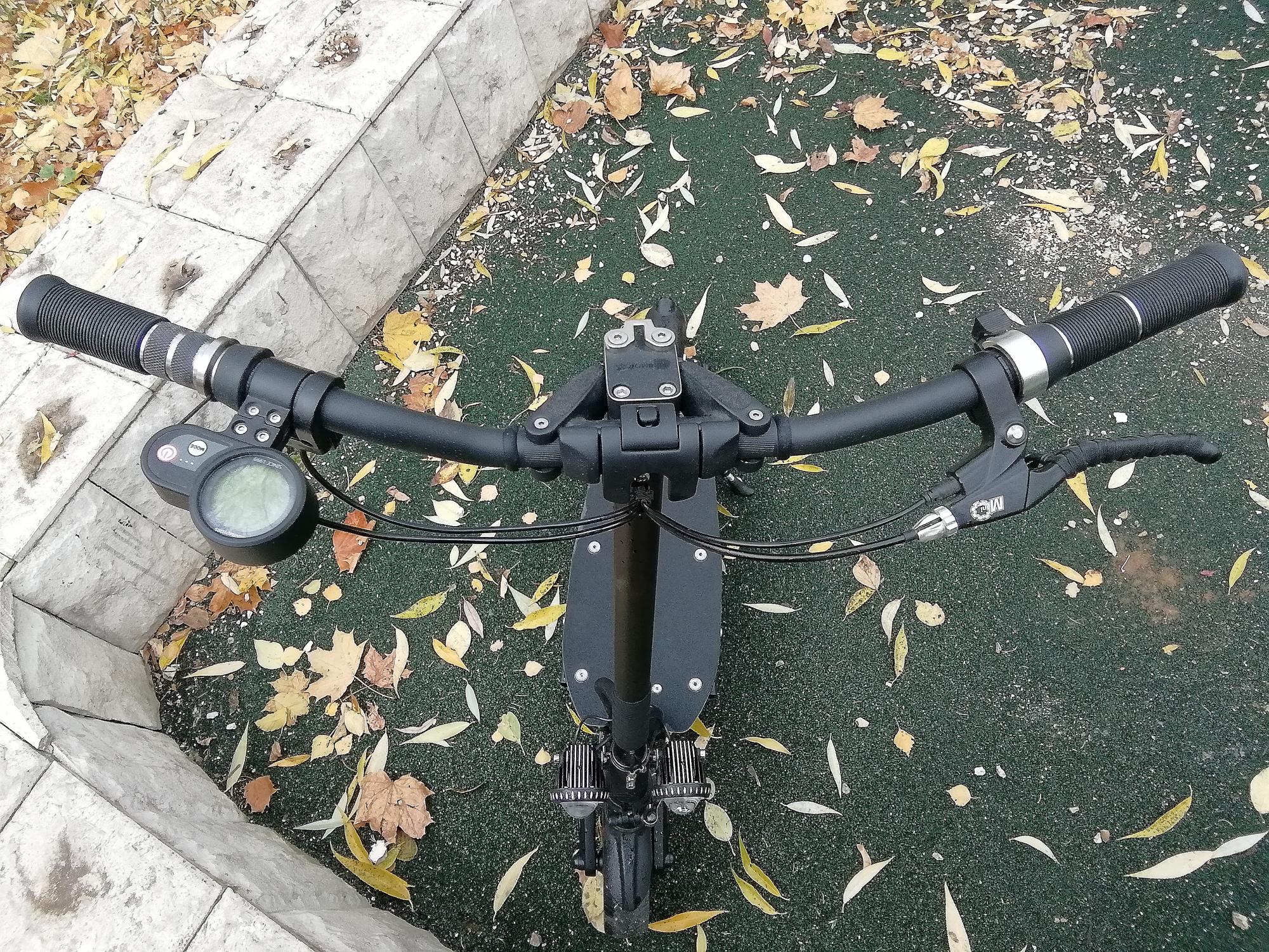

1 Выполнен в стилистике агрессивного минимализма, резаная дека, изменённые органы управления (пульт в две кнопки отвечает за свет и эко-турбо режим, ручка "газа" половинчатая на приводе тросиком-получаем очень дозированную тягу даже на самых лютых настройках, это гораздо лучше чем плата плавного старта).
2 Руль складной но переделан на изогнутый, есть фиксация к упору для ноги.
3 Две фары Арктик
4 Дека имеет резиновую прокладку 3мм, поверхность деки с итальянской подмёточной стойкой к истиранию и всяким загрязнениям резиной (фактура асфальт).

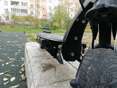

5 Упор для ноги как и всё остальное (имитация воздухозаборников, плуг, оконцовки пластиковых укороченных боковин и т.д) из нержавеющей стали с дорогим марочным полированным крепежом.
6 Дека с подсветкой днища, с титановыми защитными полосами и суженная к хвосту, самокат визуально смотрится более стремительно, агрессивно и меньше размерами.
7 Изменена форма крыльев, на заднее проведён стоп сигнал.
8 Установлена другая крышка "гуся" на хромированных заглушках
9 Мотор колеса с титановой защитой от ударов.
10 Шайбы переднего узла подвесок нерж.сталь, задние с влагозащитой подшипников.
11 Эластомеры подвески перепрессованы на более мягкие.
12 Рулевой шток сделан с регулировкой люфта. Хрен бы продал если б не нужна была денежка на новый проект и инструменты. В личку пишите.

a.l.e.x.100
Цитата: Surf_el от 05 Нояб. 2021 в 19:56
Ну в плане эволюции думаю победила бы классическая ручка газа или половинная
Лучше всего половинная. С ней и дозировка "газа" очень предсказуемая, и хват надёжный, не мешает ручагу тормоза. Полная классическая на кочках будет заставлять самокат дёргаться как и курок. Здесь даже спорить не о чем. У самого половинчатая с приводом из корда, и я её ни на что не променяю, самая комфортная подача какую я когда либо пробовал.

a.l.e.x.100
Я так сделал. Из минусов разве что руку холодит так как нержавейка. Езжу в постоянном полном приводе на самых лютых настройках, дозировка такая плавная, что держась одной рукой в состоянии очень медленно проехаться по груде битого кирпича, те кто знает насколько дёрганный раптор, в курсе, что на стоке это сделать просто невозможно.

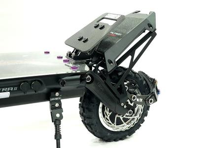

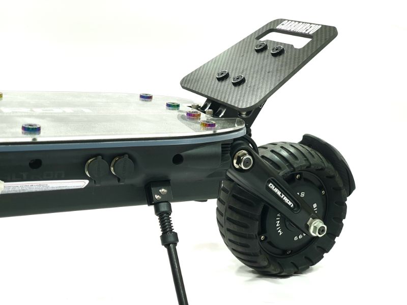

Помню где-то обсуждали с [user]volodiaa[/user] крышки с подшипниками на переднюю подвеску и он отговорил... Но Алексей таки их сделал!
А еще рычаги для ультры под 12", вилки-штоки для новых моделей дуалтронов и много всякой мелочи. Только на форуме что-то не появлялся давно уже...
witbk
[user]Kzakkttixx[/user], я ему говорил и да он писал что никому это не надо .
Очень круто что он сделал , останется придумать комплект на перед ультр , состоящий из другой оси и крышек с подшипниками.

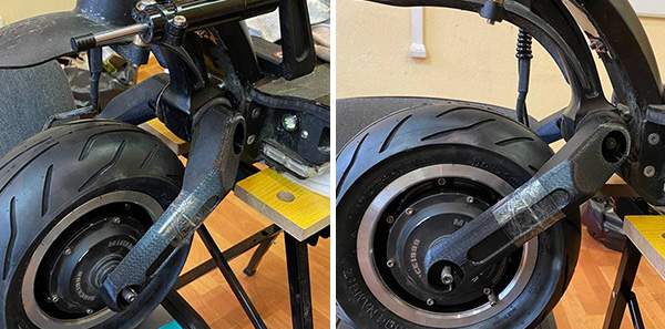

Telepuz
Цитата: artur2000 от 08 Нояб. 2021 в 08:42а кто такие рычаги делает под 12 колеса ?
Если про Дули, то именно эти под 12е покрышки для Ультры походу вообще первыми незаводскими будут.
Цитата: artur2000 от 09 Нояб. 2021 в 19:18человек сделал себе такое решение ...
Только это Тандер, там все просто.
Цитата: Kzakkttixx от 08 Нояб. 2021 в 07:22Помню где-то обсуждали с  [b-b]volodiaa[/b-b] крышки с подшипниками на переднюю подвеску и он отговорил... Но Алексей таки их сделал! ...
Как они устанавливаются и работают вместо плоского тонкого ~2мм штатного подшипника?
