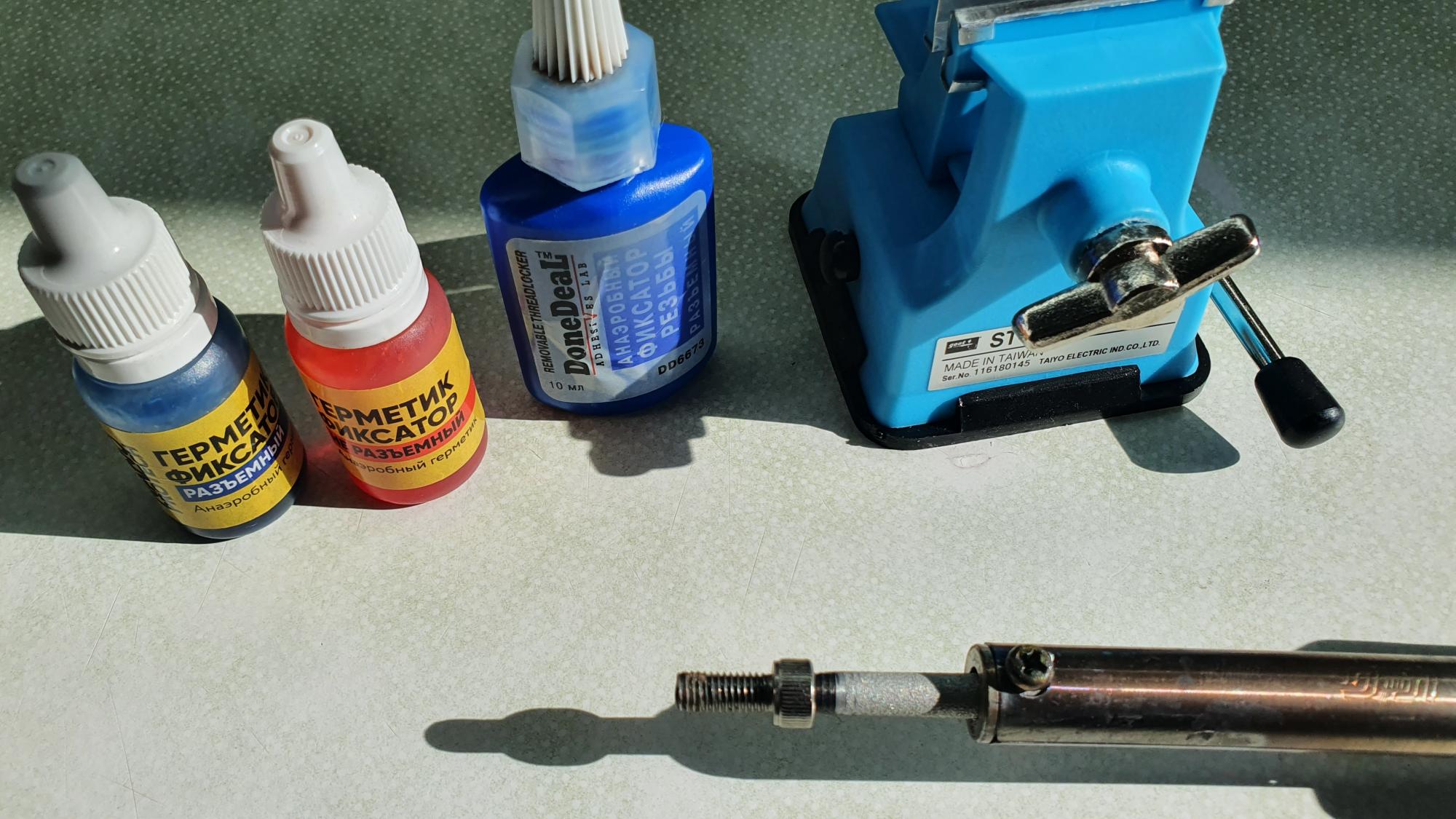

Кажется я нашел относительно простой способ вывертывания болтов посаженных на красный фиксатор в моторколесе...
Как мы знаем, для выкручивания болта посаженного на красный фиксатор требуется прогрев детали до 260 градусов. Ослабление начинается уже при 150гр. Откручивать следует пока соединение еще горячее. Но как прогреть болт в моторколесе? Газовая горелка с баллончиком все же не самый лучший вариант.
Паяльник!

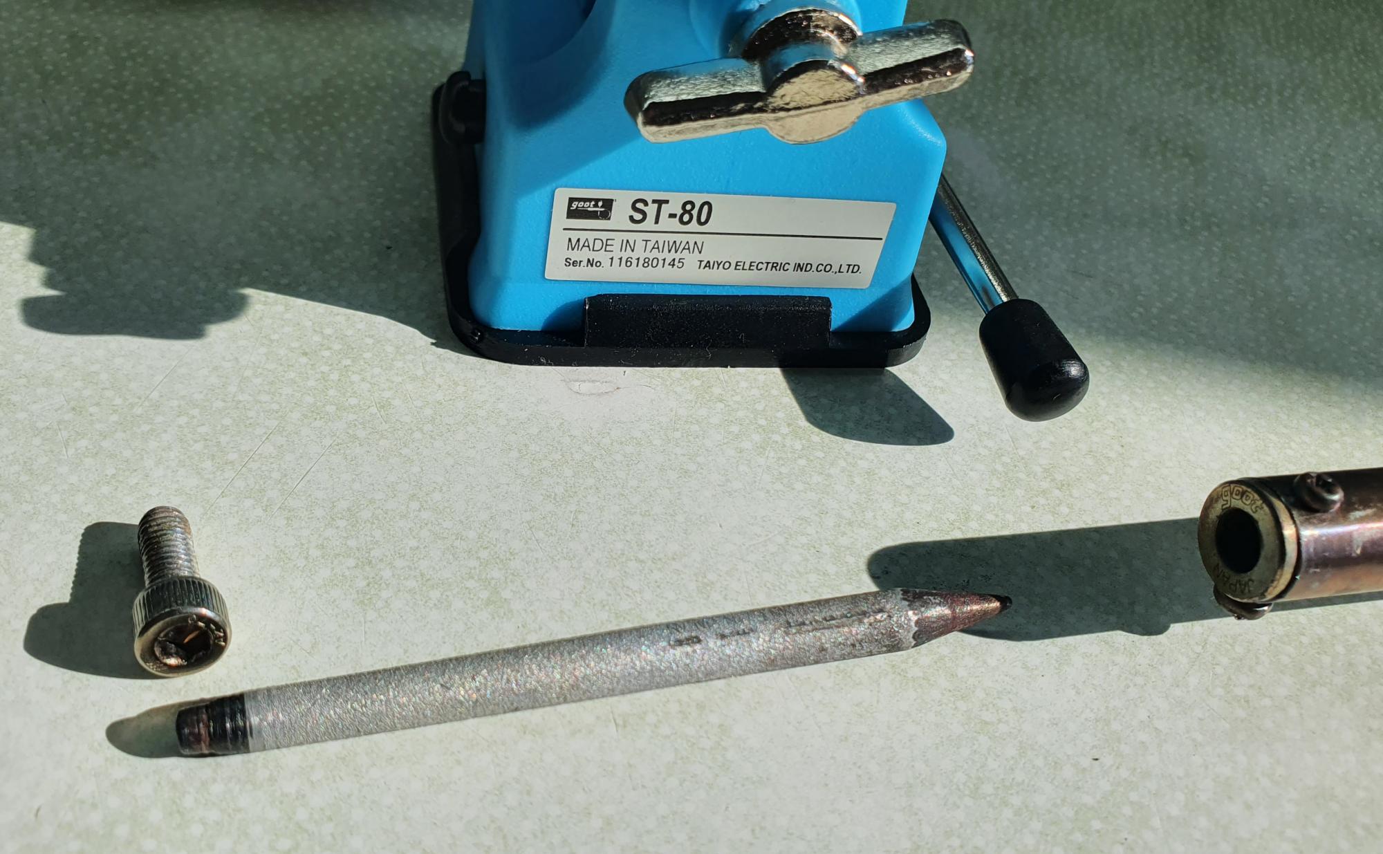

В моем случае под рукой оказался японский паяльник на 60W.  Выкручиваем жало паяльника и обратной стороной вставляем его в патрон дрели.

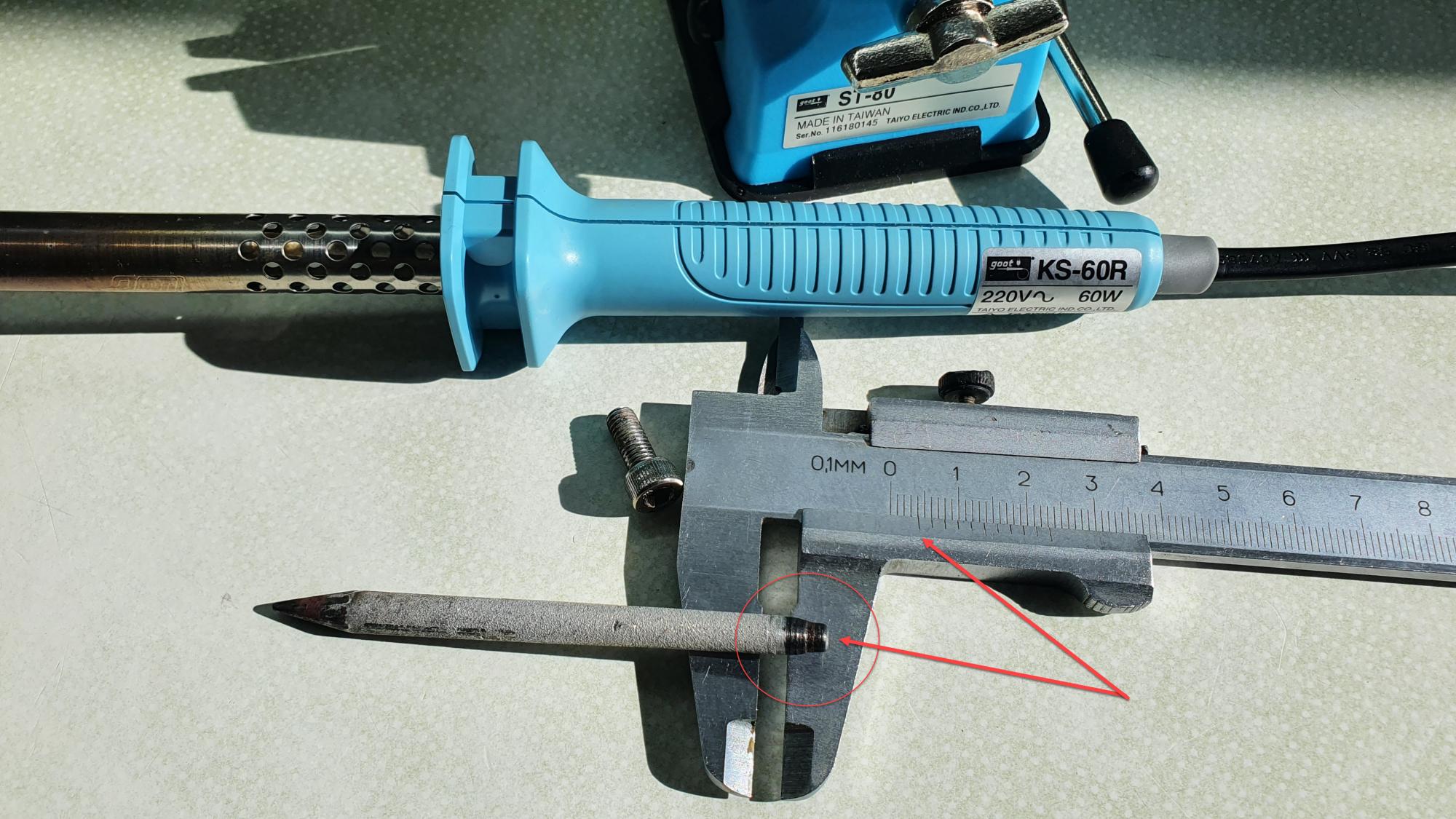

Требуется слегка сточить кончик жала до 4мм. под углубление шестигранного болта.  Делаем это напильником при вращении жала в дрели. Процесс очень быстрый, главное не упустить нужный момент. Периодически сверяем с головкой болта. В идеале должно получиться слегка в натяг что бы теплоотдача была как можно больше эффективнее да и паяльник не придется держать в руках.

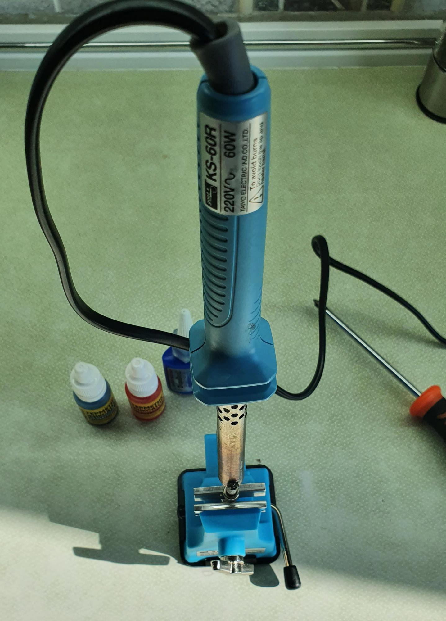

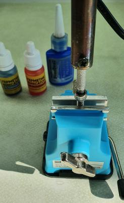

Далее вставляем жало в паяльник. Нагрев болта происходит достаточно быстро, температура жала определенно выше желаемых 260гр.  Капля воды на болте испаряется практически мгновенно.  Плюсом является так же то, что нагрев локальный, точечный.  Поверхность возле болта слегка теплая.  Ну а далее постепенно пробуем выворачивать болт ключом ...

горошина термопасты этот процесс еще больше ускорит .
медное жало можно наоборот рассверлить и туда кусок шестигранника воткнуть

добавлю, посмотрела теплопроводность меди и стали, лучше наверное жало точить у токаря чтобы диаметр наконечника был равен диаметру шляпки болта , касание не только внутри но и снаружи шляпки

Но главное ничего этого и не требуется, весь смысл что все сделано за пять минут и это работает (проверил). Нужно только жало чуть вытянуть, иначе сам паяльник не пролезет между диском и моторколесом. На каждый винт уходит примерно 2-3 минуты. Воткнул - покурил, открутил. Воткнул - чайку хлебнул, открутил....
Да и сам паяльник никак не пострадал, перевернул жало и паяй себе дальше.
