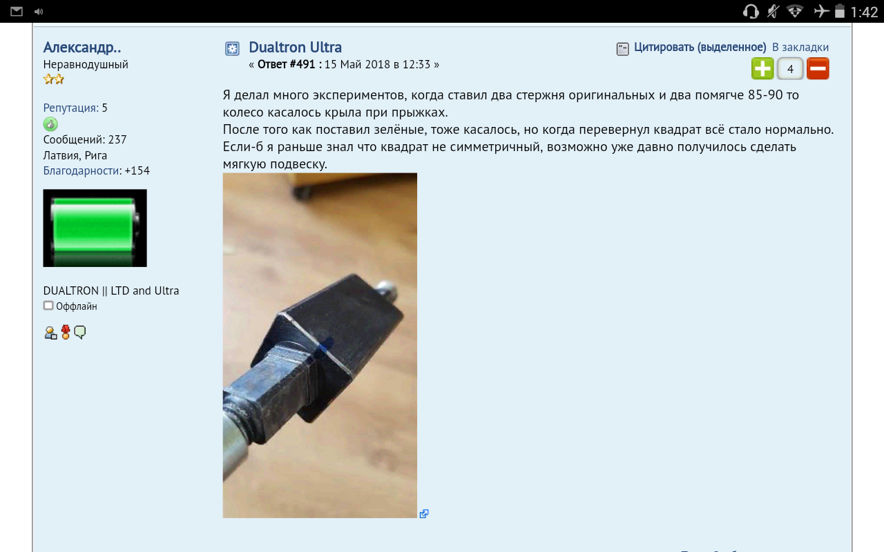

Цитата: a.l.e.x.100 от 18 Сен. 2018 в 00:49ось надо было переворачивать, то есть её правую сторону, поставить на левую. Объясню, на ветке с десяток раз упоминалось что пу из приводных ремней даёт усадку, то есть, если бы собрали как надо, то получилось бы что клиренс спереди был бы выше заднего, НО, после пары другой прыжков этот полиуретан спереди промялся бы до нужного уровня и на этом уровне бы остановился, то есть произошла бы усадка, и передний клиренс стал бы чуть ниже заднего, почти вровень. Сзади изза конструкции и геометрии этот пу усадку не даёт.
Жаль были не внимательны, на ветке всё досконально было изложено в деталях. Пока поездите так, а там видно будет. Видите разницу на видео?
Что-то не понятно, как это правую сторону поставить на левую? И к какой оси это относится?
Я видел самокат рикза, у него ультра собычной осью (не крестовая) и усадка на глаз не наблюдается. Может зря такая паника на этот счет? П.у. красный

Нет никакой паники, просто полиуретан ТПУ усаживается, поэтому перед становится чуть ниже стокового, на глаз этого почти не видно, но блин, клиренс и так там был не высоким, пробивать до крыла будет ещё легче. Ось если перевернуть поставит рычаги в более вертикально, но после пары прыжков пу усадится и клиренс станет чуть выше стокового спереди, но не будет превышать задний, что и требуется.

Обе оси надо переворачивать если полиуретан из приводных ремней.
Если крест, то его надо или пилить (что проще) или докупать более мягкий пу для переда. Witbk заметил что с крестом пу жощще работает. То что Rjkz описал как неадекатное положение и есть правильно, ТАК КАК ПУ ИЗ ПРИВОДНЫХ РЕМНЕЙ УСАЖИВАЕТСЯ БЛИН))). ПОПРЫГАТЬ НАДО, КЛИРЕНС СПЕРЕДИ УСАДИТСЯ И ОСТАНОВИТСЯ НА УРОВНЕ ЧУТЬ НИЖЕ ЗАДНЕГО.

Нет). В физических свойствах определённого пу. Мягкость путаешь с "прожимаемостью". У АлександраМ спроси, думаю подтвердит что даже мягкий пу но тот что идет на сайленты и т.д возвращает свою исходную форму (остаточная деформация), а вот пу категории тпу это свойство заниженно что не мешает ему хорошо пружинить. У меня и красный давал приличную усадку вплоть до упора до вершин граней оси (снимки на ветке). Так что мягкость это одно из свойств. Скачай таблицу марок полиуретана и там четко черным по белому написано на что идет каждый тип полиуретана.

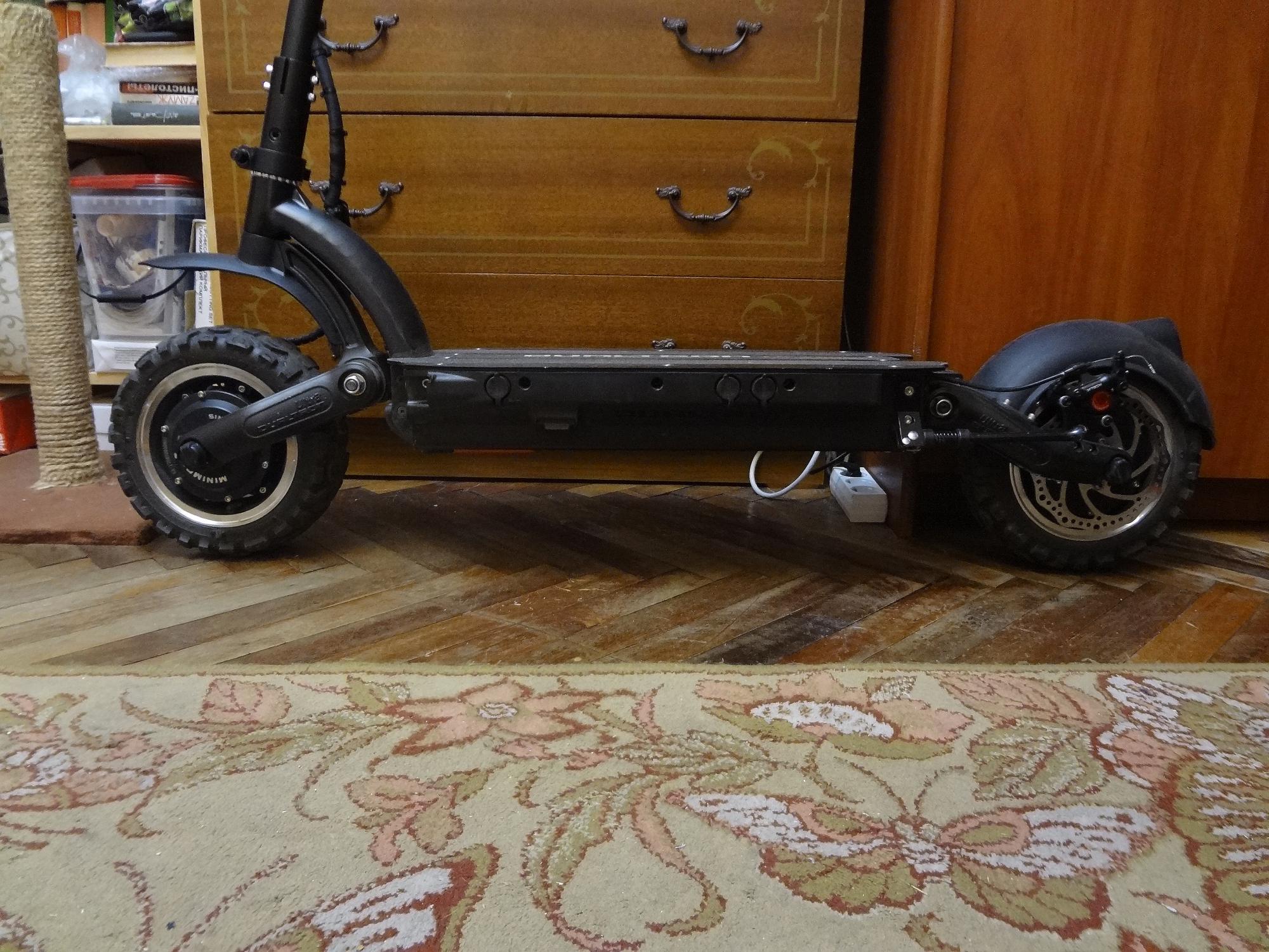

Даже с учётом усадки ПУ, положение рычага всё равно около вертикальное. Величину усадки данного я посмотрел на своём самокате.
На данный момент ПУ дал небольшую усадку (она произошла почти сразу, как и говорил Алекс). И кслиренс стабилизировался на 5мм ниже чем сток сзади. Думаю что после замены ПУ сзади и его усадки клиренс будет одинаковый. Что мне и нужно,если честно.

Конечно, сперва поменял ПУ на своём самокате, посмотрел величину усадки, ось поставил как было. Затем меняя на другом самокате, прикинул как будет сидеть рычаг при перевёрнутой оси с учётом усадки - всё равно почти вертикально.
Возможно перевернуть ось можно, но тогда нужен мягкий ПУ, зеленый например, который даст бОльшую величину усадки, и положение рычага будет адекватное.

Что то странное, оси от ультры переворачивают, и почему у вас рычаги при этом почти вертикально для меня загадка, мягкий или жёсткий пу не имеет значения, он всегда усаживается. Вот снимок с красным пу на обычной оси без смещений и не от ультры, клиренс переда изза усадки см на 3 и более уходит, потому и у вас самокат с проваленным передом. Если так устраивает, то оставляйте)).

Ну смотрите, это проваленный перед?
Это спустя 3 покатушки, и пары-тройки прыжков, т.е. уже точно усевшийся.

Нет, с виду все правильно. Когда видео смотрел до этого, колесо было совсем близко к крылу. Перед и зад на одной высоте?
Rjkz
Цитата: a.l.e.x.100 от 24 Сен. 2018 в 01:36Перед и зад на одной высоте?
Перед ниже на 5мм, видно небольшой завал вперед. Но сзади ещё стоковый дуб, который будет заменен на красный.

Чтоб не было непоняток. Александр переворачивал, witbk переворачивал, такое ощущение что и вы переворачивали, перед 100% будет провален если ось пихать как она была в стоковом варианте а не переворачивать. Спросите у witbk, он тоже убедился. Я когда рыжий и другой пу пихал заметил что после пары хороших прыжков пу просаживается, притом значительно ниже стока, глюками не страдаю, и совсем не хочется чтоб парни изводили дорогой пу на неправильную установку.

Верю. Я не переворачивал ось, ставил как и было.
Есть версия,что у Александра и witbk ось была установлена не правильно на заводе.
Веть как я уже писал, при перевороте оси, рычаг можно установить или вертикально, или горизонтально -т.е вот он маленький клиренс, когда рычаг горизонтально.
интересно знать, а какую сторону оси я вижу на картинке? правую или левую?
