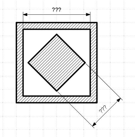

просто хочу сделать подвеску примерно как здесь
https://www.drive2.ru/l/500454813083894463/
вот и присматриваю что да чего, интересно какой жесткости пойдут сюда стержни , под вес 80-100 кг?
a.l.e.x.100
Я совсем перестал что то понимать. Назмеры сторон оси какие? Какие размеры сторон полости где будет полиуретан? Какая длинна всего этого?
Nikko-kun
как по ссылке выше буду делать. просто находил на форуме проект "опаЧё" там сайлентблоки использовали, но с это уже крайний вариант, так как под них нужно трубу точить, а потом еще и запресовывать геморно. просто не знаю стоит связыватся с таким видом подвески или нет.
a.l.e.x.100
Опа че, плохой проект, так как полиуретан не любит скручиваний и подвержен расслоению. Есть неплохой бюджетный самокат Куго G бустер, там к сожалению ось не запрессована а залита массой полиуретана, а значит рано или поздно масса от нагрузок отлипнет от оси и начнутся провалы подвески, те же яйца только в профиль в подвеске из сайлентблоков. Если уж заливать, то дубовый пу и наносить воск на ось чтоб изначально исключить фактор отклеивания, продаются двухкомпонентные составы литьевого пу, но характеристиками не блещут. Поэтому, советую изначально расчитывать подвеску под диаметр полиуретановых стержней 20мм в диаметре, меньше возни будет. Пойдёт марок СКУ, ВИБРОТАН (выбор по шору) к примеру, и других марок использующихся для изготовления демпферов, сайлентблоков и т.д.

А можно узнать точные размеры для дуалтрона?
a.l.e.x.100
Корпус 40×40- ось 26×26, в ширину рабочая область узла подвески 50мм, от узла с каждой стороны до упорной шайбы примерно 2.5мм.
