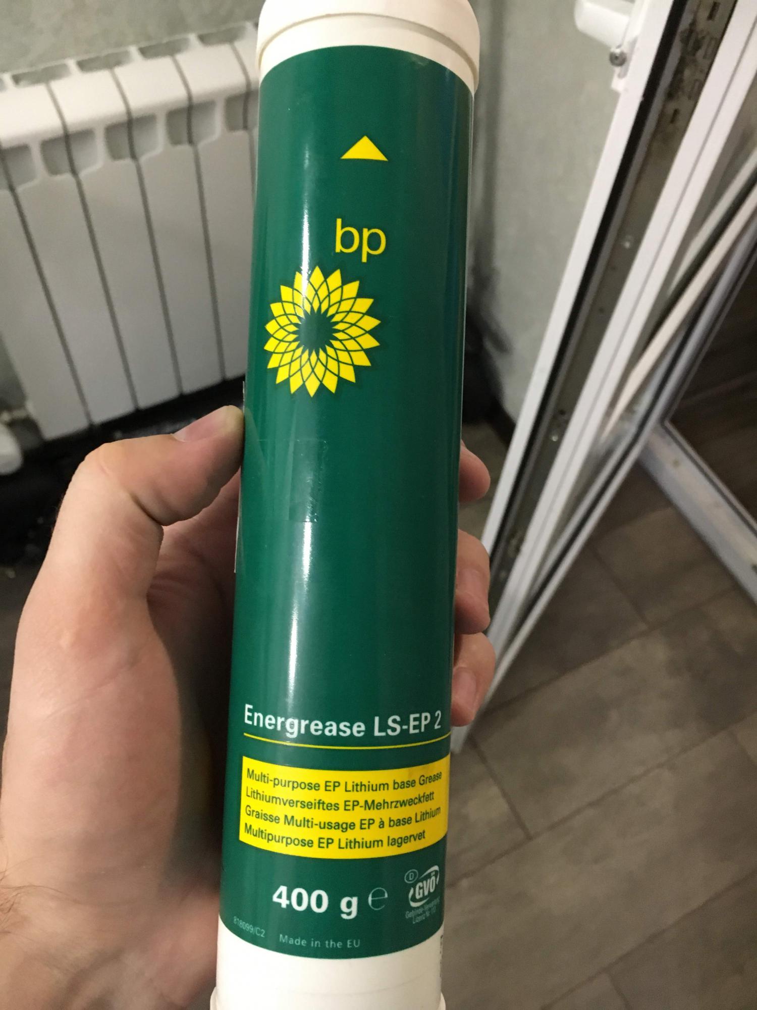

Fortis
Спасибо, ребят
А что лить? У меня только густая смазка типа литол
a.l.e.x.100
Все смазки на основе литиевого мыла при смешении с водой жрут алюминий что я пельмени)).
Надо что то на другой основе искать.
witbk
[user]Fortis[/user], силикон залей , в автомагазин в баллонах есть.
M365, дуль3 , спидер.
Rjkz
Только скорее всего не поможет, или не на долго. т.к. скрипит и хрустит от скопившегося песка в подшипнике и ржавчины. Надо снимать подшипники, промывать и смазывать густой смазкой. А чтобы не вымывалась смазка и не попадал песок в подшипник надо колхозить пыльники. В теме есть.
Fortis
Всем спасибо!
Использовал идею с ремонтом.набором от нивы Rjkz.
Село не очень хорошо правда, есть щели, но не такие большие как без резинок
Может в будущем что нибудь пошире найду или забью :)
Подшипники смазал вот такой смазкой. Она у меня уже тыщу лет в использовании

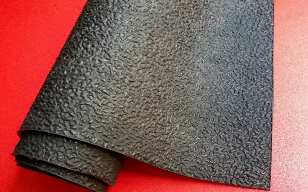

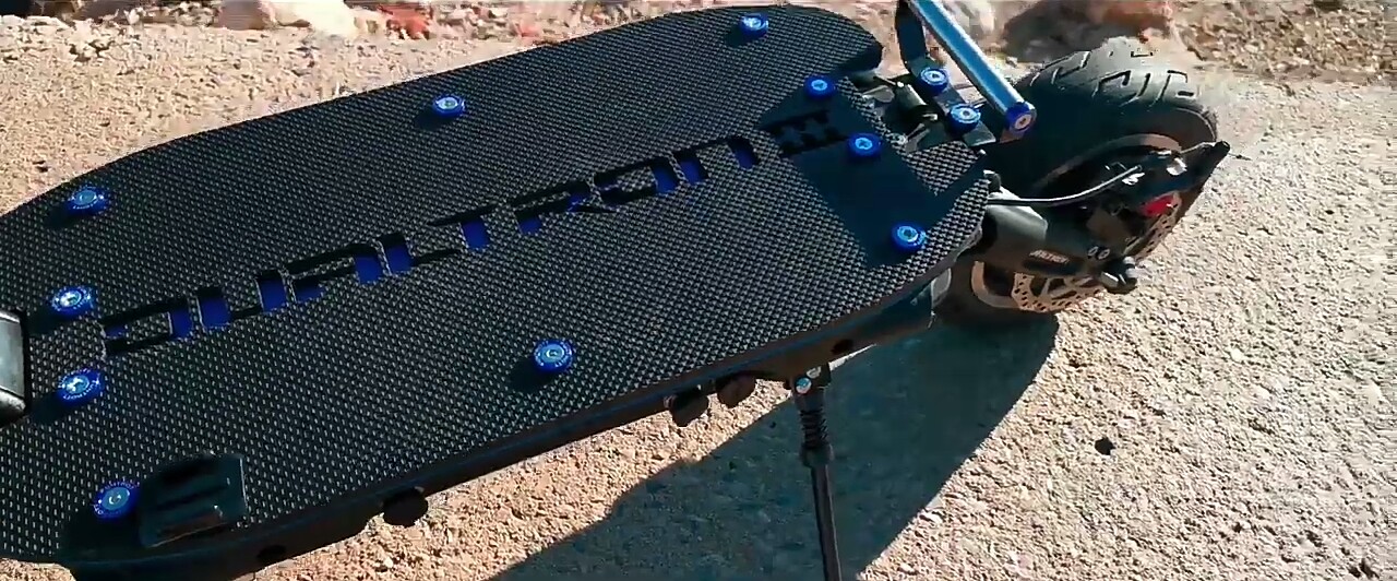

VASILIYBUMER
А какую пленку можно взять на деку? Что бы ноги не скользили и прочная была
a.l.e.x.100
https://electrotransport.ru/index.php?topic=54893.414#topmsg
Как набирать запрос на али на такое не знаю))). Подаётся в Москве резины для подмёток полно, а вот чтоб с али...
VASILIYBUMER
Мне кажется толстая она. А если наклеить пленку 3d карбон. Как она?
a.l.e.x.100
Под карбон мне не нравится)). Все ею клеят. Что по износостойкости я не в курсе, у Леонида с Раптор тв спрашивать надо. А что касается резины, то она и 1-1.5-2мм бывает, надо искать (мне в лом щас), видел несколько вариантов.
VASILIYBUMER
1 мм еще нормально
a.l.e.x.100
#445
Я бы и 3мм не забраковал, там половина толщины рельеф и весит считанные граммы)).
Каким клеем приклеивать не знаю пока, может прозрачные или чёрные жидкие гвозди какие, суперклей не пойдёт точно, сохнет слишком быстро, может обувщиков спросить. Если рельеф из крупного геометрического узора, то однозначно протыкать по периметру куска иглами насквозь (разметка) чтоб выступившими концами иглы фиксировали деку при наклейке максимально точно, иначе неровно обрезанный рисунок будет отравлять настроение! Резиновый кантик шлифуется если что, грубые надрезы смотрятся не очень. И да, после оклейки чем то прижимать хорошо на пару другую часиков.

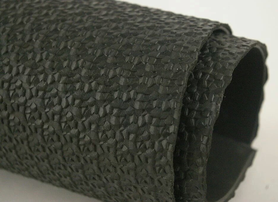

Чайнег
А тоненький антискользящий коврик для ванной не подойдет?
Kzakkttixx
a.l.e.x.100
#449
Чайнег, не знаю)). В таком случае есть и просто рифлёная промышленная резина)). Но я как то предпочитаю обувную, тонкая, расчитанная на абразивный износ, удлиннение и т.д! У всех резин могут быть совершенно разные характеристики и качество, это как с полиуретаном.
