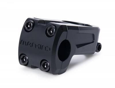

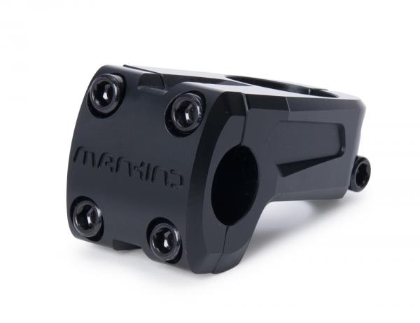

[user]a.l.e.x.100[/user], Я особо за них еще не интересовался, ну что бы сантиметров на 7-10 руль в перед выставить, ну и руль потом нормальный присмотреть надо.
Добавлено 04 Фев. 2019 в 06:44
Что нибудь такого плана.
Dualtron raptor 1900km пробега. Полет нормальный, руль криво, резине пизда!! как ехал так и еду!!
a.l.e.x.100
#547
Если по росту руль с ним будет нормально, то пойдёт! Вынос очень влияет на управляемость, и с ним даже деки Раптора будет хватать для комфорта! Или просто купить руль дуалтрон 3 и поставить, он вроде 22мм посадочные, даже переходников не надо, просто крепить с наклоном вперёд настолько максимально насколько позволит складывание руля с штангой к деке, тогда вынос возможно и вовсе не понадобится, и сам руль хоть и не оч удобный для складывания, но он достаточно высокий.

Все поставили себе выносы и без форума, никаки специальных знаний не нужно. Любой хороший вынос, нерегулируемый. И руль желательно прямой, а не гнутый велосипедный.

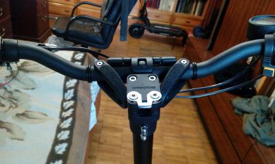

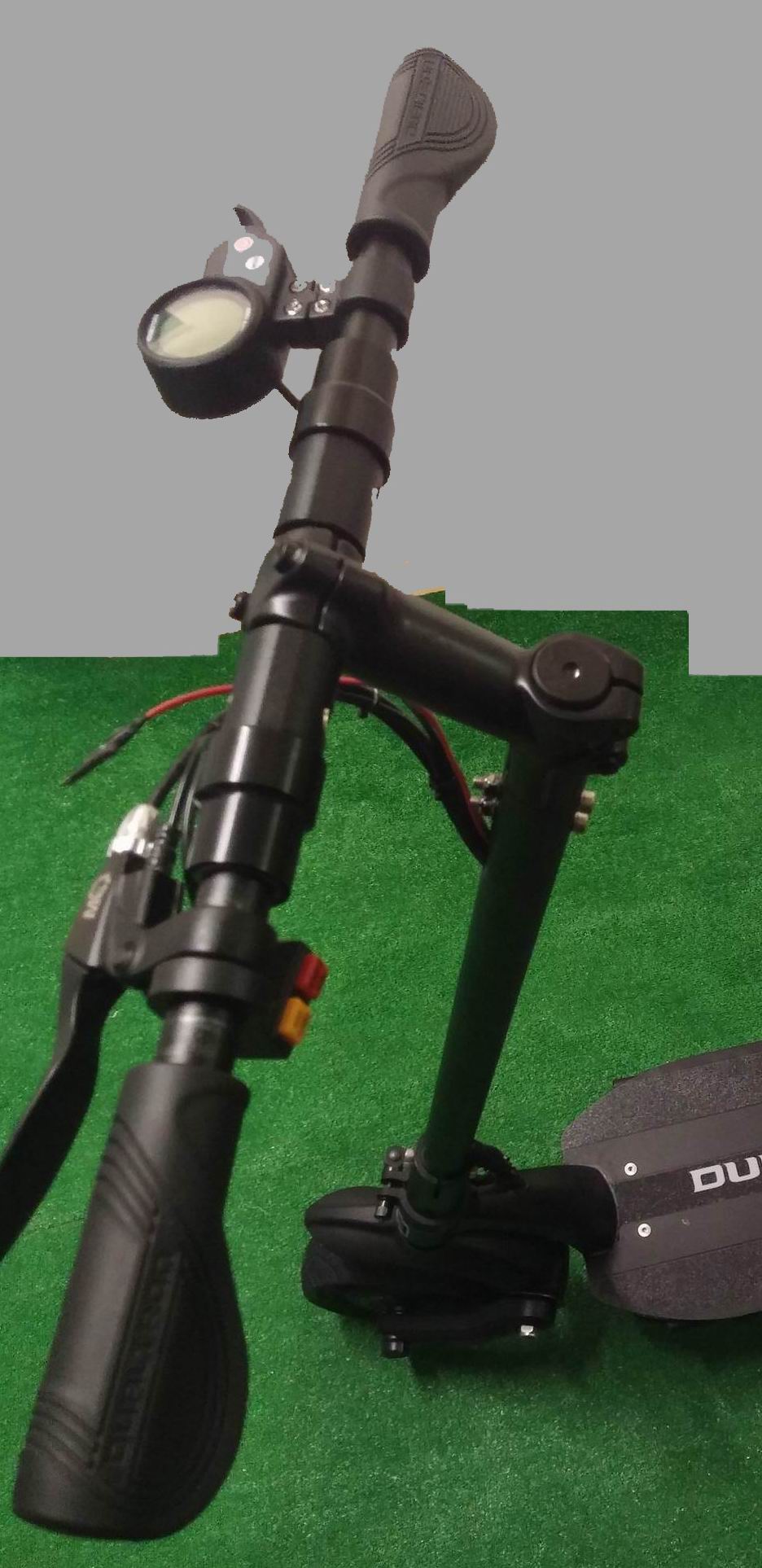

wotter
[user]a.l.e.x.100[/user], Скинь пару фоток посмотреть как это все дело выглядит
a.l.e.x.100
#552
Винден, когда ты не засираешь ветку никто тебя тут не гонит, так что жертву здесь строить из себя нечего)). А руль что на снимке г..о, фиксирующие втулки должны накручиваться а не одеваться, иначе люфты, даже будь они минимальные, на скорости это очень плохо.
На дуалтроновском дули 3 можно под зажим хомутами сделать отверстия с резьбой под шпильки м4, фиксация будет великолепной, и зажимы комфортней. С тем рулём что на снимке, бесполезная почти фигня, владельцы миников это знают.
a.l.e.x.100
#553

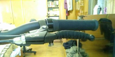

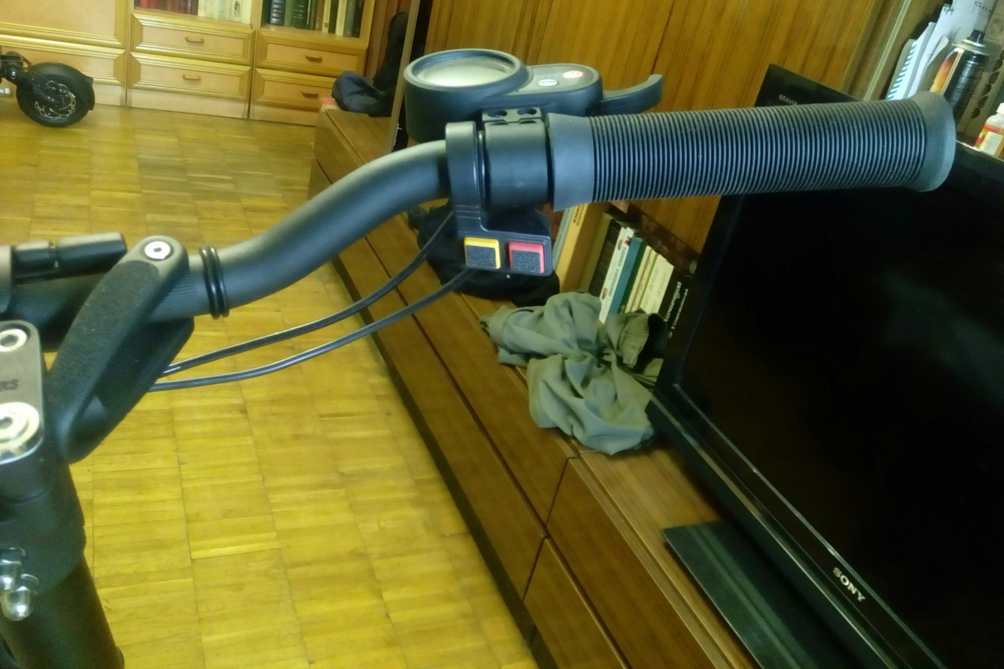

Особая фишка в расположении органов управления. Блок кнопок разместил с правой стороны, своего рода защита от дурака, нежелательно нажимать и курок и кнопки одновременно. С левой стороны рычаг тормоза дальше от руки а звонок (или кнопка гудка) ближе так как при таком положении рычаг тормоза прожимается гораздо легче, плюс всё управление делается гораздо комфортней. Грипсы силиконовые от трюкового самоката, самые правильные на отбой в руку, и ладонь не потеет, довольно длинные, как раз под свободную длинну ручек. На руле с каждой стороны по два оринга, играют роль демпферов при складывании, на хомуте руля наклеена антискользячка как и на кнопки блока, это для удобства, гораздо приятней как и сам рычаг тормоза с оплёткой из паракорда, не холодит в плохую погоду.
Должен заметить что ваять такое не имеет особого смысла, так как требует прямых рук и сделано именно под самокат и под мои данные, под рост 165, плюс не забывайте, у меня стоит упор собственной конструкции (фиксатор на снимке), и такой руль меня устраивает даже если складывание ручки вниз а не вдоль самоката, зато вынос не нужен (ручки из располовиненного руля эндуро).
Так что или покупайте руль от дули 3 (ОН ВЫСОКИЙ) и крепите с возможным наклоном вперёд, или покупайте вынос (не прямой, а вперёд и вверх) и прямой складной руль (прямые ручки тоже дают пространство на деке), но ищите если есть с закручивающимися фиксаторами (если такой вообще есть), а не те что одеваются.

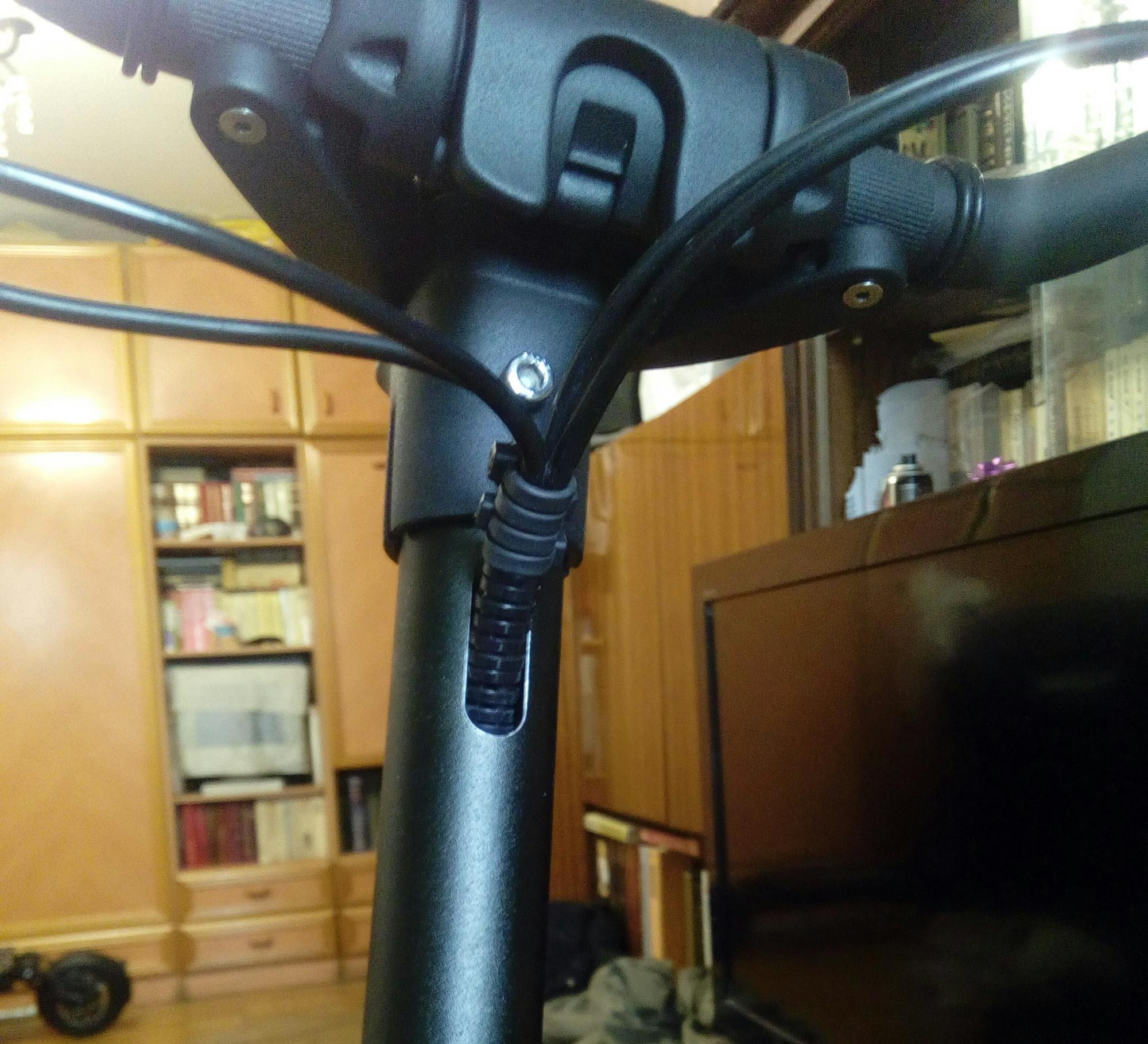

Ввод кабелей в штангу сделал максимально бронебойным от перетираний, запилил сами края алюминиевой штанги, а кабели с тросом оплёл обычными хомутиками чередуя затяжку, получился этакий "позвоночник" из хомутиков, хрен протрёшь!
wotter
[user]a.l.e.x.100[/user], Идеально так все, по красоте! Да вынос буду ставить с прямым рулем.

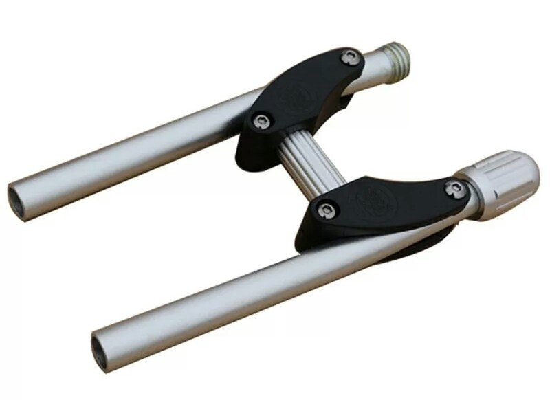

Алексей, тут у всех дуалтронщиков проблема давно назрела, можно сделать в набор к тюнингу руль для дуалтронов. ВСЕМ ВСЕГДА НЕ ХВАТАЕТ ВЫСОТЫ И УДОБНОЙ НАДЁЖНОЙ ФИКСАЦИИ!
Думаю парни поддержат, нужен руль по типу такого что на снимке, но с более высокими кронштейнами дабы крепить руль с максимально возможным наклоном вперёд (отпадёт необходимость в удлиннителях с выносами), причём чтоб это не мешало складыванию с твоими упорами для ноги.
Фиксация с закручиванием моя любимая, наиболее практичная. Ручки руля может даже если не из алюминия то из трубок карбона можно ( детали фиксации в карбон эпоксидкой), винты оси пойдут из копеечных межсекционных стяжек (один винт м4 заменить на винт из нержавейки), пластиковые шайбы найти не проблема. Ну и сделать два варианта, на 22 и на 25мм.
Кронштейны можно или приваренные стальные (эконом вариант) к стальной же трубке под зажим на штанге, а вариантик с карбоном будет и вовсе люкс если кронштейны будут дюралевые фрезерованные скелетного типа (на Спайдер)!
