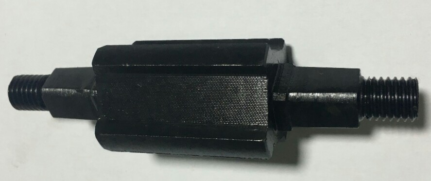

Не согласен категорически)). Заказ осей, то да сё, это гемор. Опять же, не каждый сможет обточить грань пу стержня, нужен глазомер, практика домашнего виртуозного слесаринга, личное время, а людям нужны простые решения)). А тут стороны убавил может на 0.5-1мм у знакомого полупьяного токакаря-фрезеровщика и вуаля, покупай любой пу стандартного размера ищи Дзен и всё)).
То есть, на зад ставим полиуретан ТПУ, и он там как ни странно работает и всегда подбирается точно в единицу шора, не ошибёшся, а на перед расточенную ось и покупаются стержни коих в любой конторе хоть попой ешь)). Если покупать ось ультры, то нужно её ждать, выяснить перед этим подходит ли по посадочным для рычагов, стоит не критично, отлично что ТПУ всегда подойдёт, но это всё равно дороже чем стержни 20мм на выбор, выбор это главное. Я к тому что может будет лучше найти пару простых недорогих способов улучшить себе жизнь?))).
witbk
Берём ось и напильник и точим канавки , вот только на сколько иуглублятся... Наверное на на 4 мм

Кстати, если фрезерануть крестом как тюнинговую, то и характеристики хода даже улучшаться)). Вить, ты гений)).
Да Вить, на глаз глубина паза на сторону порядка 2мм, но напильником это качественно и легко не сделать.

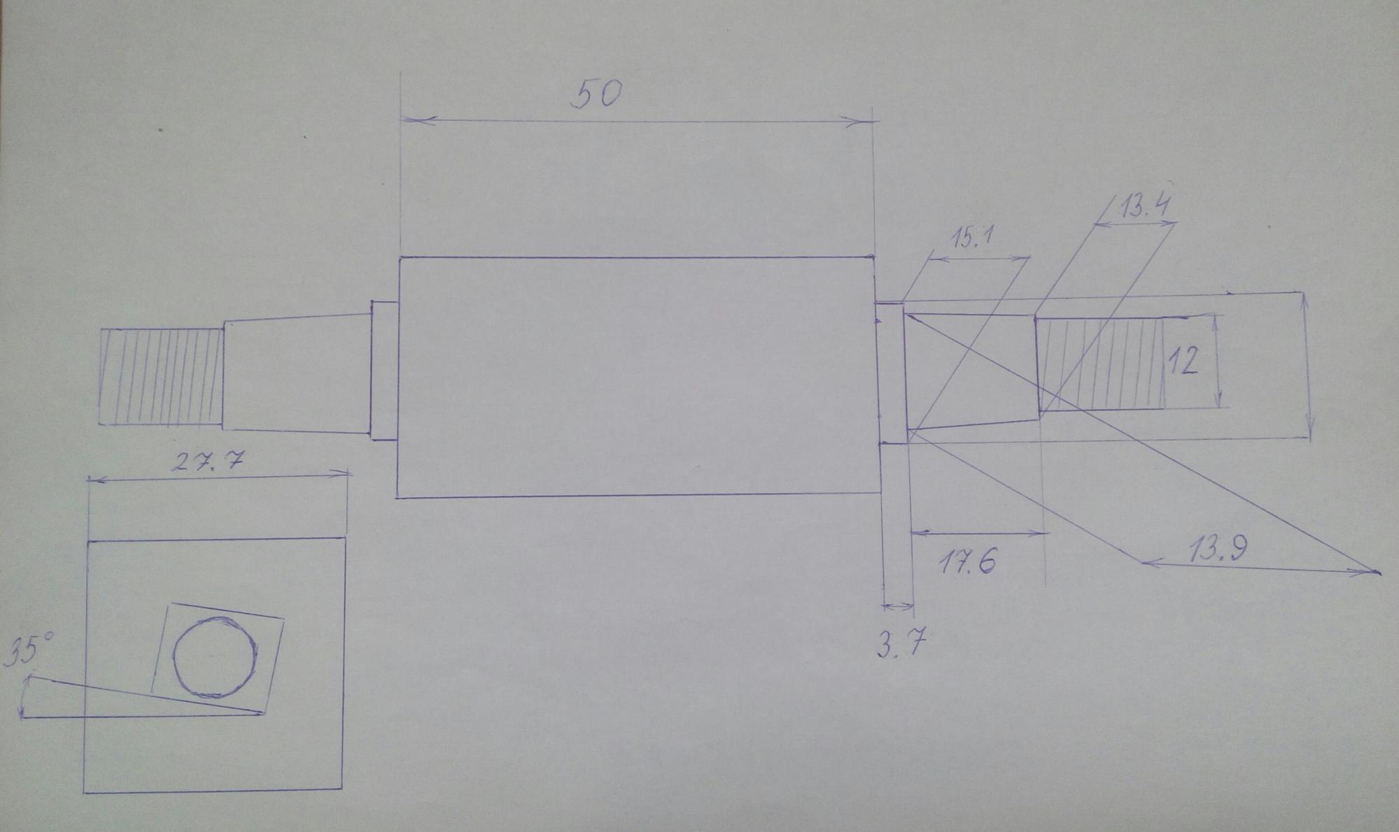

И так, моя теория подтвердилась, ОСЬ УЛЬТРЫ идентична оси Раптора за исключением смещения посадочных мест для рычагов, а это значит что самый простой способ не заморачиваться с полиуретаном, это купить эту ось и любой круглый приводной ремень по нужному шору, за счёт смещений пос.мест недостаток (остаточная деформация) полиуретана ТПУ полностью нивелируется, клиренс спереди останется как у стокового аппарата! Огромное спасибо Александру с Риги, он помог с размерами! Остальным форумчанам напомню что при симмитричной оси например Раптор, ЕХ и т.д. полиуретан давал значительную просадку клиренса спереди, сзади как ни странно не замечено. Неоспоримый плюс ТПУ это то что при изготовлении этих ремней ВСЕГДА попадают в единицу шора, и диаметр 18мм, что исключает необходимость в доп.обработке ПУ.
Есть и другие способы впихнуть другой доступный ПУ с размером 20мм, это фрезеровка штатной симметричной оси, шлифовка стержней (снятие спинки 6-7мм) или запрессовка МЯГКОГО ПУ ПРИМЕРНО 80ШОР, по словам Александра это возможно и делалось на практике!

С такой осью от Ультры и ЛТД с Рэдом будет песня если ездун от 90кг или в перед более лёгким райдерам для жёсткости от пробоя. Всё же выходит что Рыжики для мелких как я и на Раптор, или в перед с зеленым в гибриде! А так самый ходовой для всех будет зелёный в 87шор..
Блин, знать бы с самого начала про особенности этого ТПУ и ультровскую ось, столько бабла угробил((.
