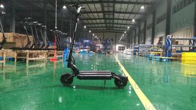

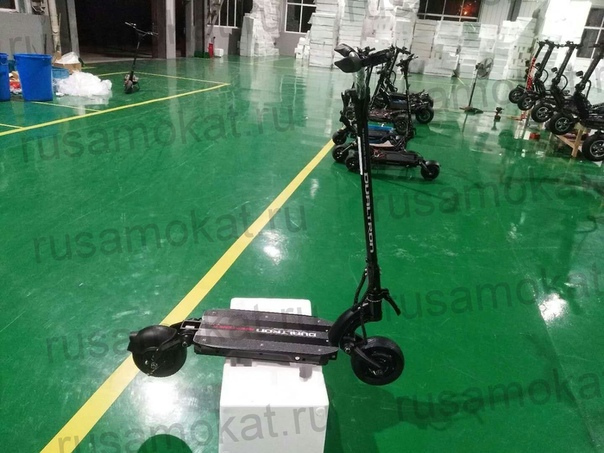

Народ, только что новость по части моего самого любимого и практичного самоката Раптор.....
Тааадааамм, ВЫШЕЛ РАПТОР 2!! И туда такой титановый упор встанет, а сам самокат по сути Паук на мк 8 со всеми вытекающими!!
БРАВО РУСАМОКАТУ, идёт предзаказ!!!
И колхозить подвески не надо, они в стоке мягче чем на стричке!

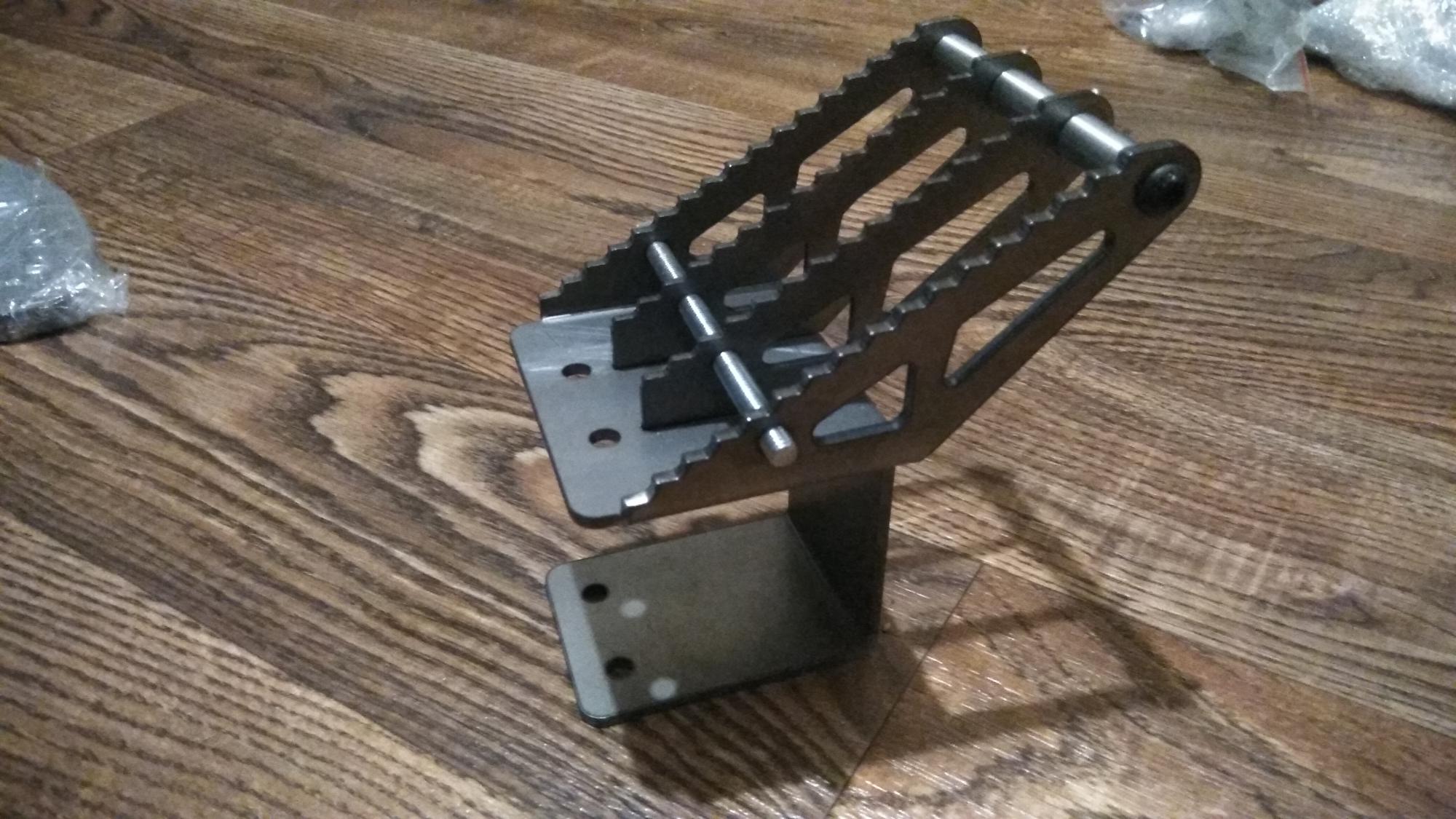

Сделал ТЕСТОВУЮ версию зубастика(с ручкой) на спайдер, надеюсь ближайшее время примерить
Думаю сзади пластина будет мешать колесу судя по тому что скидыают ребята
artur2000
цеплять будет! может торцовую стенку убрать и тупо винтами по типу тисков зажимать зубастик к  квадрату ???!!
