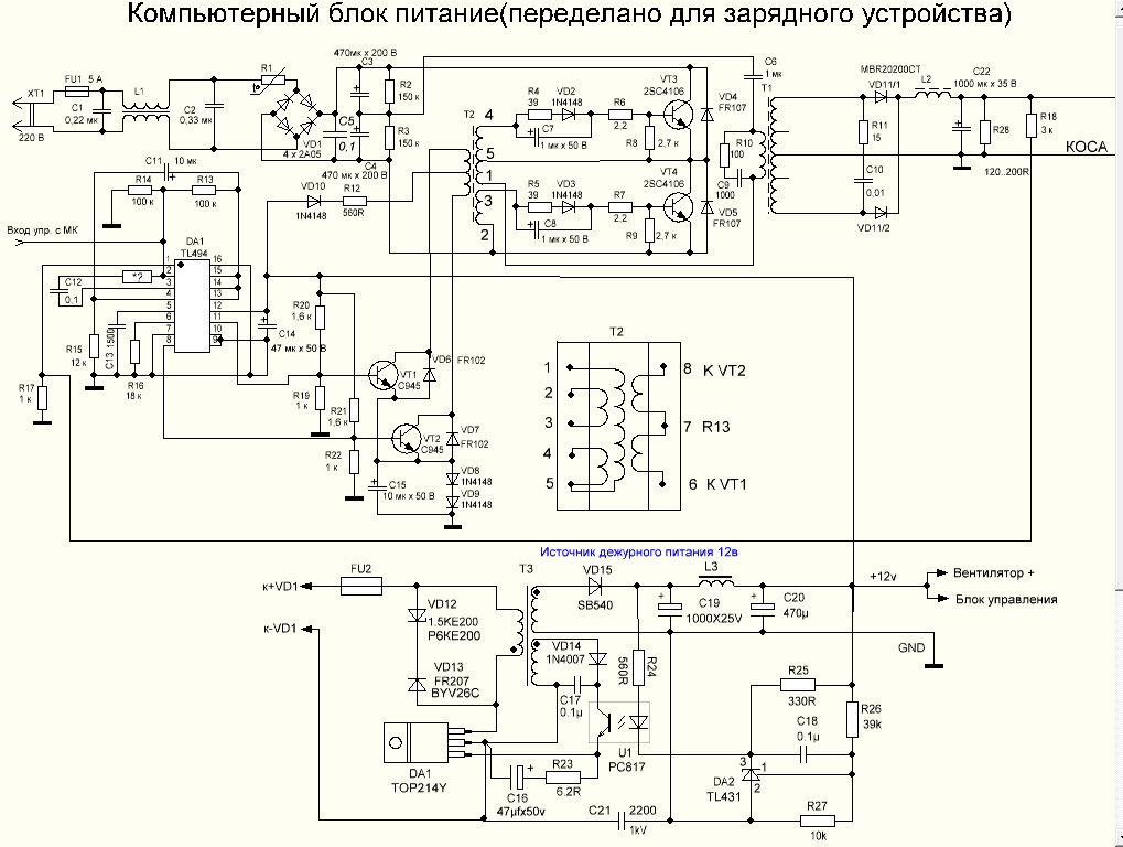

Итак, вечная тема TL494. Посмотрим, как можно доработать вот эту схему от ув. [user]WERAS[/user].
Для регулировки коэффициента заполнения ШИМ микросхема предоставляет нам два встроенных усилителя ошибки, из них второй (выводы 15-16) заглушен правильно: неинвертирующий (+) вход на землю (общая шина контроллера), инвертирующий (-) - на опорные 5В. Благодаря чему, этот операционный усилитель, находясь в режиме компаратора, зафиксирован в состоянии низкого уровня на выходе, и никак не влияет на работу контроллера и схемы.
Вход (-), он же нога 2, первого усилителя ошибки подключен к делителю R13R14, в средней точке которого установлено напряжение 5V/2 = 2.5В. Кроме того, туда же подаётся управляющий сигнал в виде тока смещения с микроконтроллера.
GT TF1 60V 20Ah Chilwee DZF
Паяка
На неинвертирующий вход (нога 1) подаётся напряжение с делителя R18R17, равное четверти выходного. В итоге, контроллер будет поддерживать коэффициент заполнения ШИМ такой, чтобы напряжения на ножках 1 и 2 были равны.
Если к входу управления с МК ничего не подключено, (высокоимпедансное состояние Hi-Z, вывод МК в режиме входа), на выходе ИИП будет 2.5*4 = 10В.

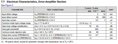

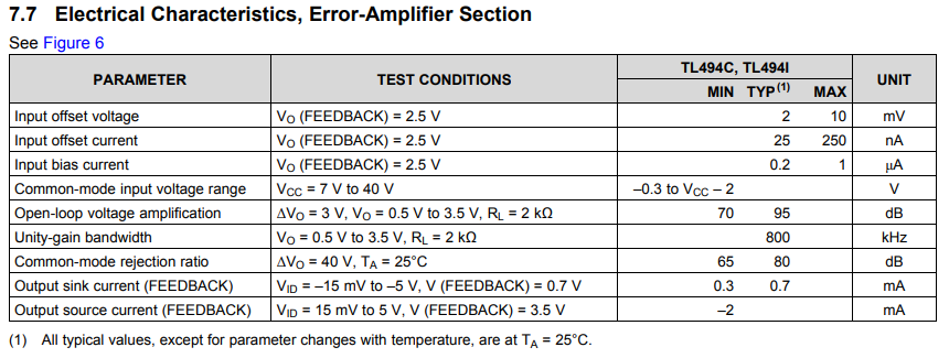

Прежде чем смотреть, что будет при высоком логическом уровне, убедимся в диапазоне входных напряжений усилителей ошибки, обратившись к справочному листку.
Итак, несмотря на то, что на выходе усилителей ошибки напряжение может быть лишь до 5 вольт, на входах допускается от -0.3 до Uпит-2. Напряжение питания контроллера у нас 12 вольт с дежурки, потому на входы можно подавать от -0.3 до 10В.
При логической единице 3.3В стабилизация или ограничение выходного напряжения будет на уровне 13,2В, при 5В соответственно 20В. Ток и мощность в данном ИИП никак не ограничиваются, потому вся устойчивость и безопасность работы системы зависит от АКБ и микроконтроллера, включающего, выключающего и регулирующего ШИМ-модуляцию в зависимости от параметров напряжения на батарее.

WERAS
 Всем доброго вечера! Спасибо Паяка! Один вопрос. Обычно на комповском Б/п  выходом трансе во вторичке до диодов стоит RCцепочка-Везде! Как понимаю будет лучше его убрать и поставить как у вас на выходных диодах, так! Интересно если  в таком плане выбросы гасятся лучше,то получается китайцы просто  зажали 1 резюк и кондер и вся экономика производителя?
Паяка
#11
[user]WERAS[/user], пожалуйста! Лично мне больше нравится отдельная снабберная цепочка для каждого диода. Особенно с учётом того, что в компьютере максимум потребления по 5 и 3.3В, то есть, линиям, где особого перенапряжения на диодах нет. А в ЗУ вся мощь по 12-вольтовой линии, ещё и "разогнанной" по напряжению до 15В и даже выше. Не поскупиться на снабберы каждому диоду резонно, тем более, что диодов всего 2.
А китайцы в ATX БП, думаю, экономят не столько дешёвые детальки, сколько место на плате, ими занимаемое.

Далее, к выводам 5 и 6 подключаются соответственно времязадающие конденсатор и резистор. В рассматриваемой схеме это C13 1500 пФ = 1.5 нФ и R16 18 кОм. Постоянная времени состоящей из них цепочки равна их произведению 27 мкс, что определяет частоту задающего генератора 37 кГц. Т.к. ИИП двухтактный, выходная частота будет равняться половине опорной, 18,5 кГц. Она лежит в обычном классическом диапазоне для таких блоков питания.
Теперь подходим к интересным и важным моментам. Конденсатор C12 нужен для частотной компенсации первого усилителя ошибки. Будучи включенным между выходом и инвертирующим входом, он создаёт отрицательную обратную связь по высокой частоте, превращая усилитель в активный фильтр низких частот, что нужно для сглаживания характеристики обратной связи ИИП по напряжению. Обычно в таких ИИП ставится конденсатор на 10 нанофарад (маркировка 103), однако в некоторых случаях его номинал повышается вплоть до 10 нФ = 0.1 мкФ (маркировка 104).
Резистор со звёздочкой последовательно с C12 нужен для снижения добротности образующейся колебательной системы, чтобы переходные процессы в ОС были затухающими, и по возможности апериодическими. Это важно для стабильности работы преобразователя, и особенно для снижения пульсаций на выходе (для моргалки неактуально). Типичный диапазон номиналов этого резистора - от 27 до 47 килоом, в данном случае должен подойти от 10 до 51 кОм, скорее 10.

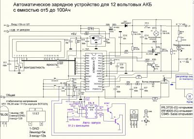

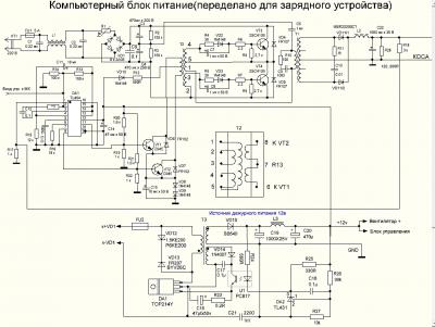

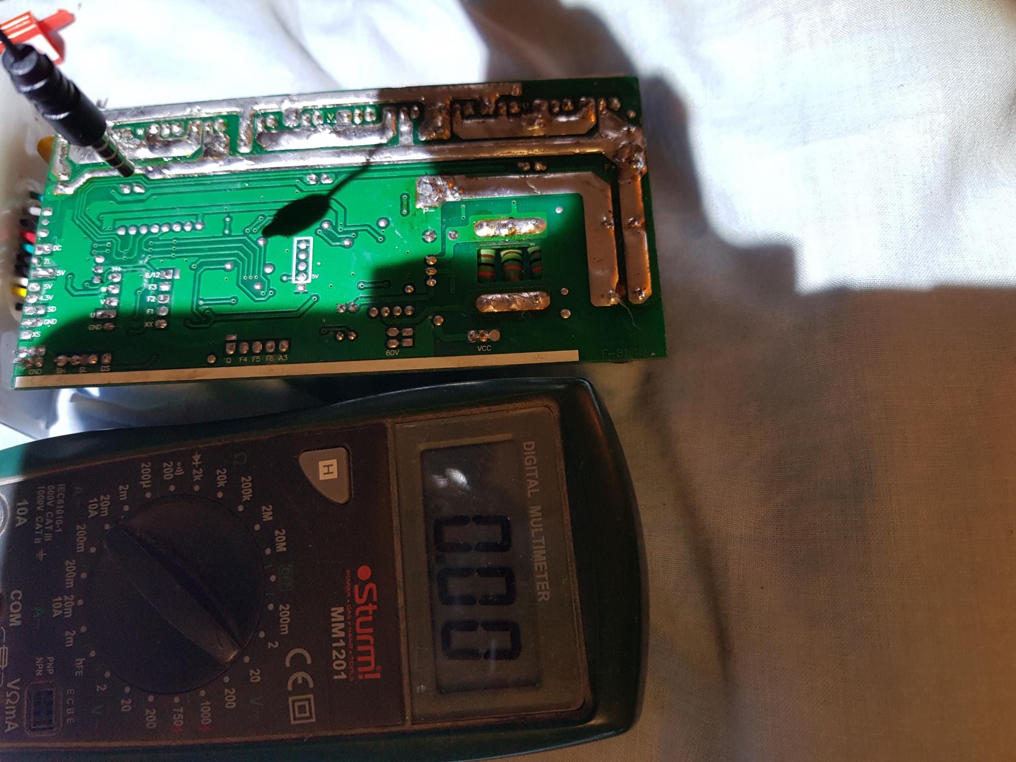

WERAS
Доброго дня Паяка! Вот еще один ЗУ из комповского и + к нему пристроен моргалка.
К нему что либо требуется по ОС и защите?
WERAS

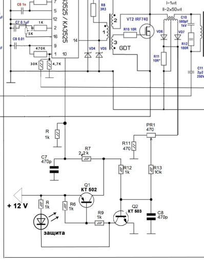

Все вместе не лезут,продолжу по одному посту. В разделе тини 13 был ссылка на защиту
Она лучше тем,что есть отдельный ферритовый колечко? Так  комповском ведь то же из средне точки то же идет 2 витка на транс расскачки и средней точки низкой стороны берут на защиту.Его тоже многие делали и делали КЗ на выходе и работало.А у того товарища который полиз силовики при настройке защиты ,похоже что были проблемы с самим Б/П.
Добавлено 17 Сен 2018 в 15:31
А эту во обще обожают как супер от КЗ
Добавлено 17 Сен. 2018 в 15:34
А как же мне быть на Меге16  по ОС и защитой? Жалко же выбросить. Не нарисуете куда что лепить?
может разорвать 15 и 16 ногу и туда что либо?
