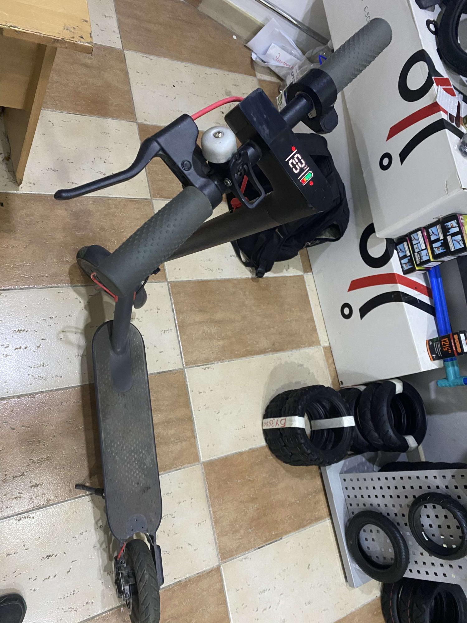

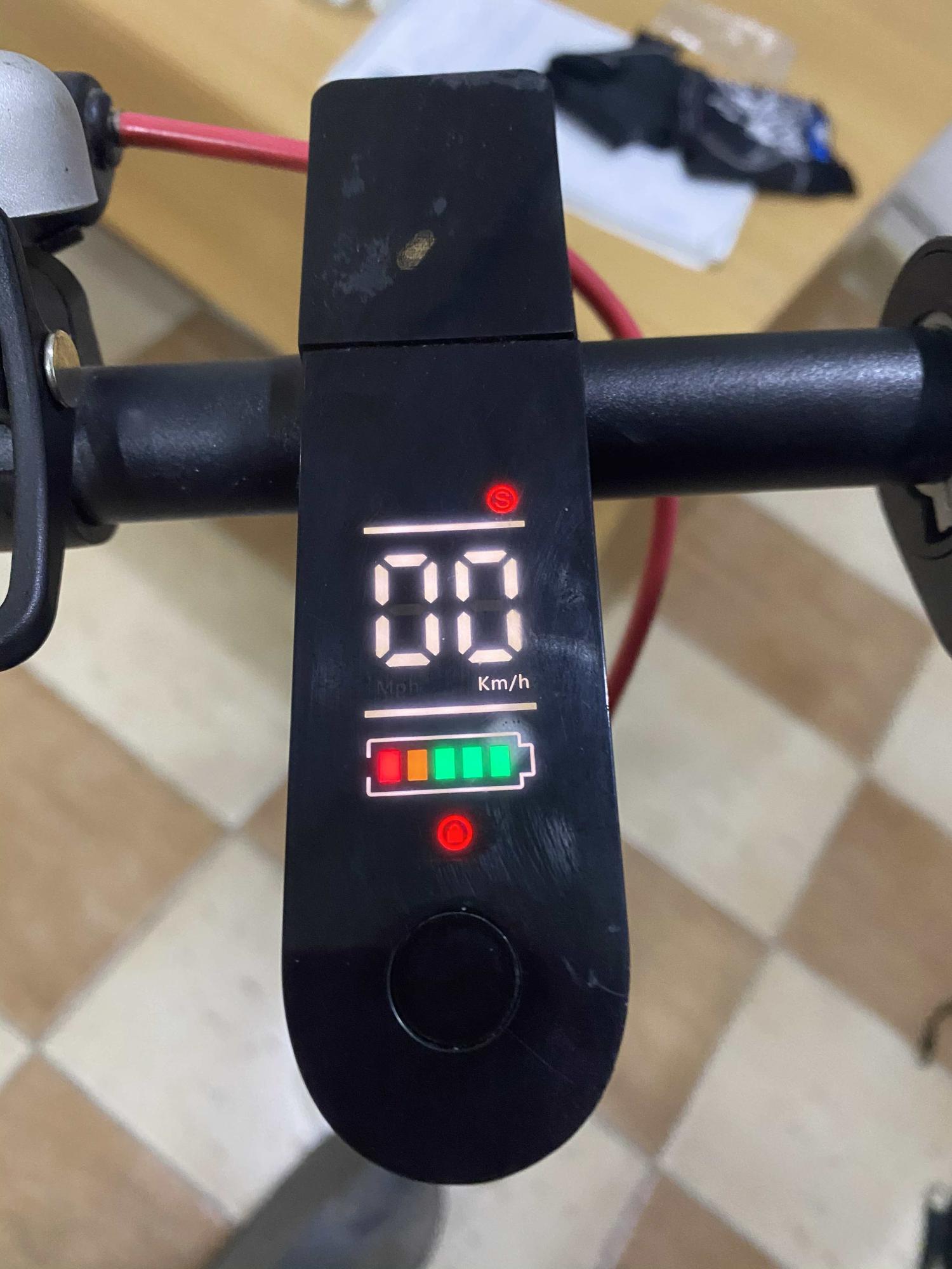

Цитата: Shay от 05 Май 2020 в 15:54Подскажите как быть,  на MiniRobot 365 горит красный замок, как это убрать?
Приложение его не видит
сними защитную крашку дисплея и замкни два верхних контакта. Замыкай их много раз пока значек замка не исчезнет
