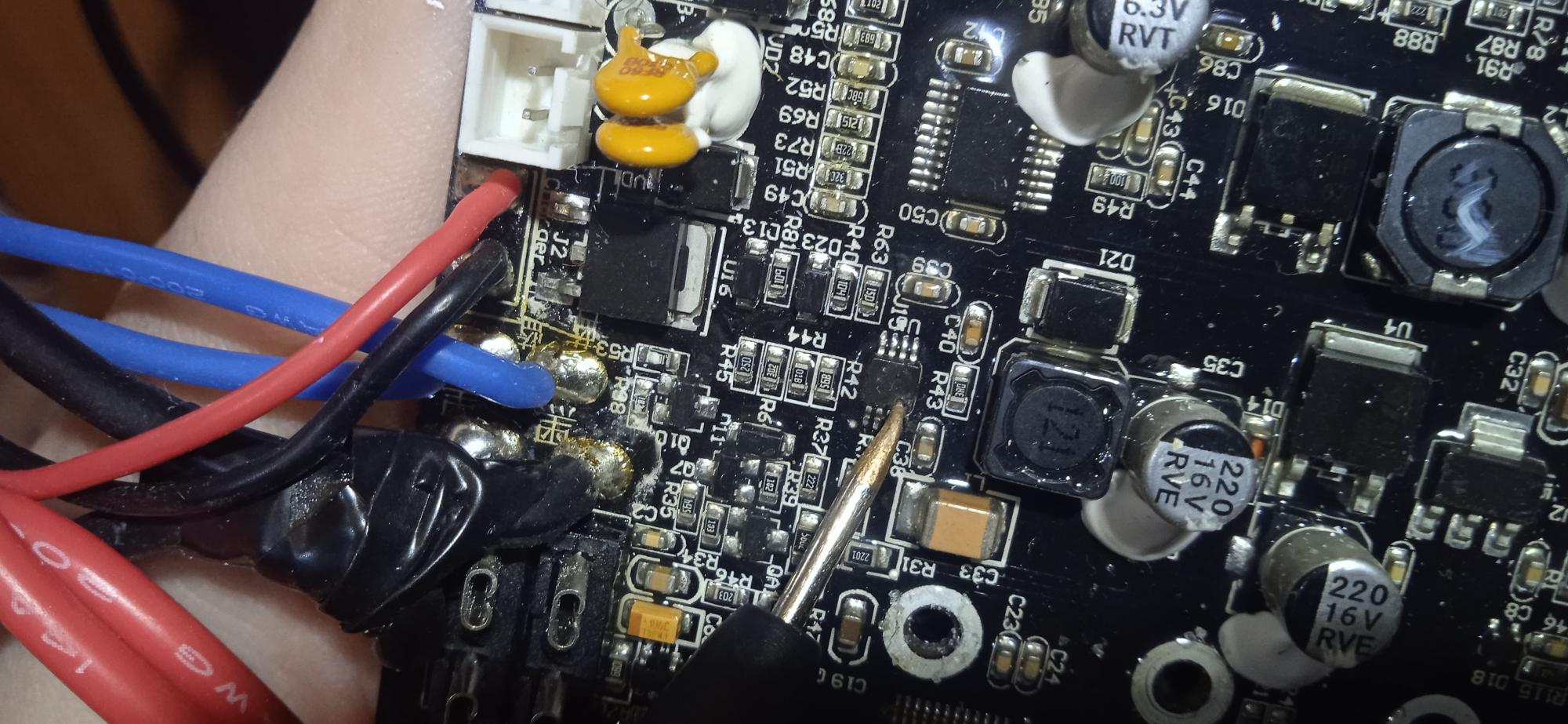

Радоснег
Добрый день, сгорела вот такая деталь в контроллере колёса КС 16, пробег 7 тыс.
После зарядки включил колесо, и он пшикнул.
Маркировка А4 NS81B

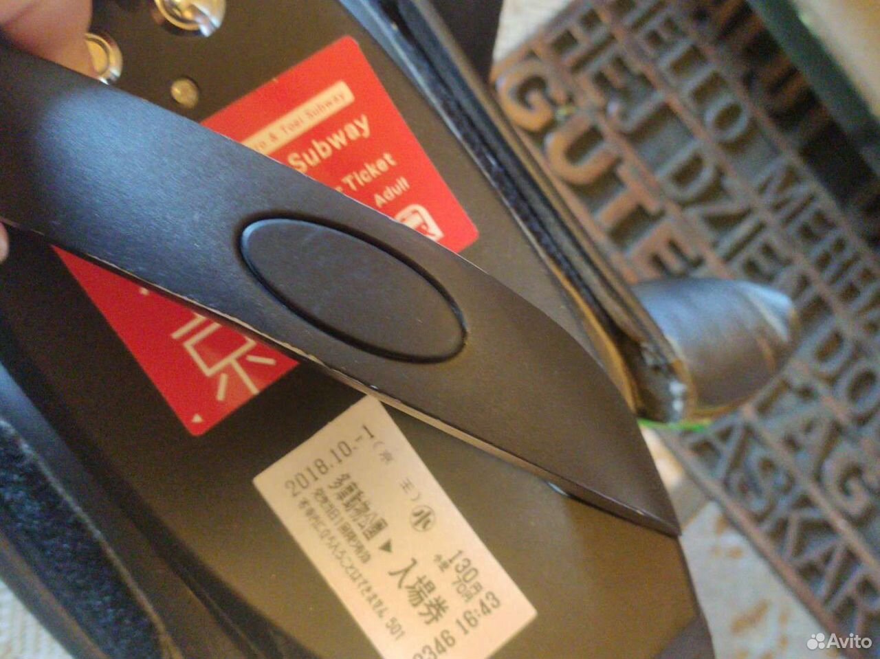

Sentenzo
Подскажите.
Kingsong 16s v2.
Наклейка следующего вида https://30.img.avito.st/image/1/1.o3HFhLa4D5jzM42Vj56iRvwmDZ57JY2O8ygNmnUtB5Jz.hdtBxdZM2j9kdd78V-IZ1BlvQtJr2uk58G4lrKuh5lg
2018 это год выпуска?
aa.delite
Цитата: Sentenzo от 07 Июнь 2023 в 18:05
Подскажите. Kingsong 16s v2. Наклейка следующего вида https://30.img.avito.st/image/1/1.o3HFhLa4D5jzM42Vj56iRvwmDZ57JY2O8ygNmnUtB5Jz.hdtBxdZM2j9kdd78V-IZ1BlvQtJr2uk58G4lrKuh5lg
Сложно сказать, по серийнику можно сказать, в нём дата написана. Я делал предзаказ 16S v2 весной 2019, так что вряд ли в 2018 они были собраны. И вряд ли такая наклейка сохранилась бы в отличном состоянии с тех лет, разве что лежало.
Ripido
Цитата: Sentenzo от 07 Июнь 2023 в 18:052018 это год выпуска?
скорее всего. Но лучше серийку, можно из приложения.
Добавлено 07 Июнь 2023 в 22:11
Цитата: aa.delite от 07 Июнь 2023 в 21:14Я делал предзаказ 16S v2 весной 2019,
А где гарантия, что там v2? )) вполне может оказаться v1 )
